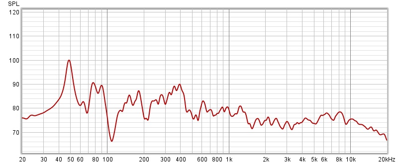

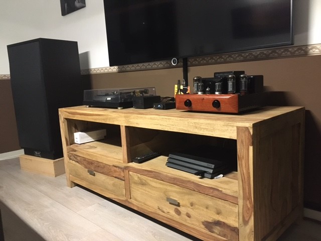

    ich habe seit längerem mal wieder eine Frage. War nun einige Zeit abstinent,
    und die Frage bezieht sich nicht wirklich auf DIY, allerdings hoffe ich hier eher einen vernünftigen Umgang als in anderen Foren.

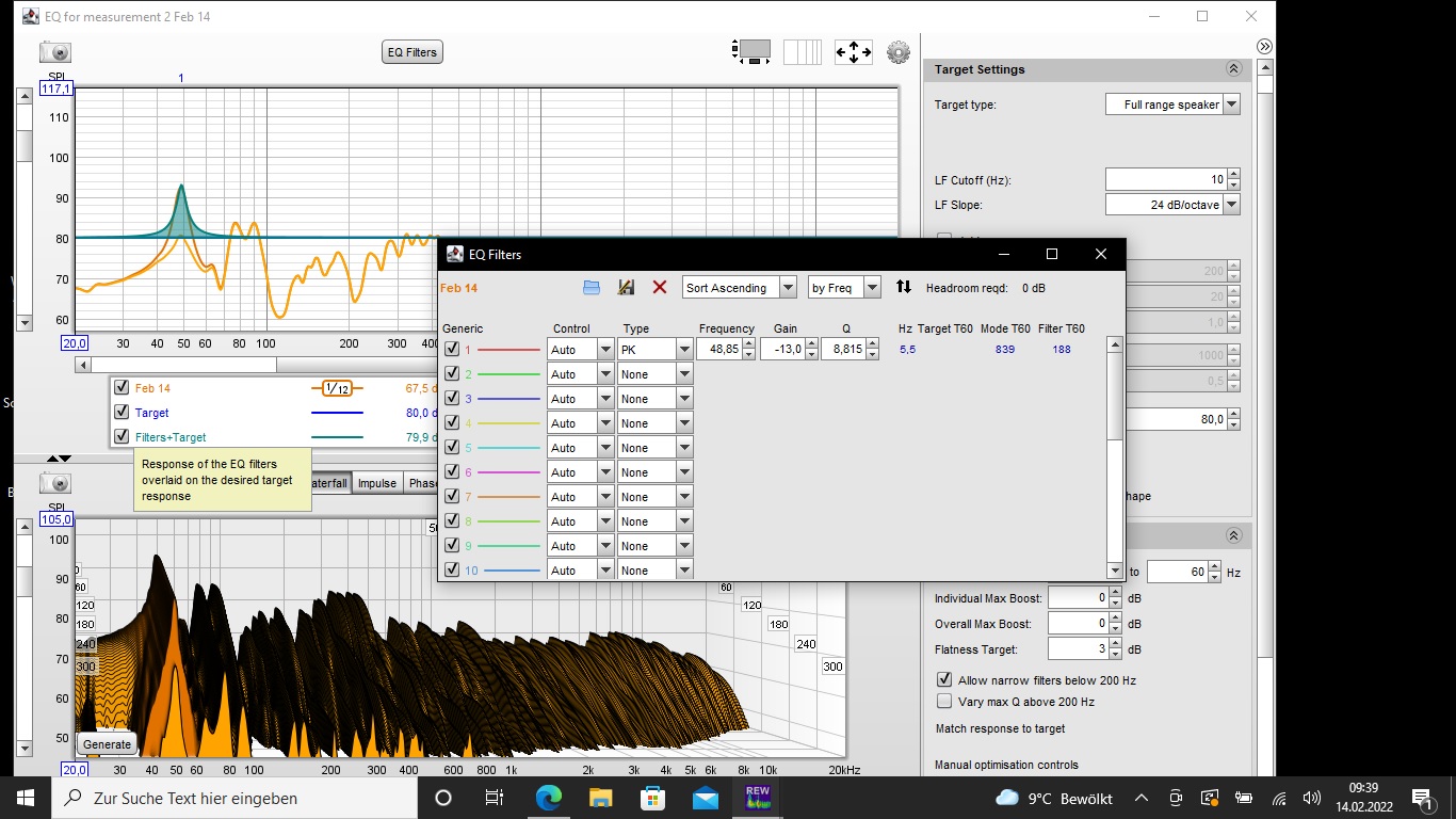

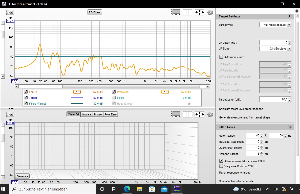

    Ich habe nun endlich mal wieder hier und da ein wenig Zeit gehabt, und so habe ich versucht etwas besseren Sound hin zu bekommen. Da kam mir das neue Volumio DSP Plugin gerade recht.

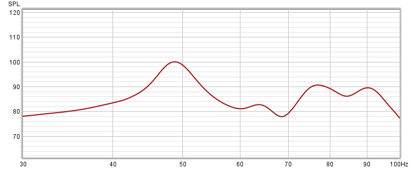

    Nun habe ich gemessen (REW und Umik1), dann mit REW Filter generiert und übertragen. Das Ergebnis waren nie so richtig zufrieden stellend. Habe dann hier und da die Filter raus genommen verringert etc.
    Kürze das jetzt ab, dass Ergebnis ist, um ein schönes Hörvergnügen hin zu bekommen, muss ich lediglich eine Raummode bei ca 48-49Hz auslöschen.
    Ja der Frequenzgang ist danach noch auf dem Rest alles andere als Gerade, aber es gefällt mir dann.
    Warum möchte ich diese Mode mit einem RCL Glied ausgleichen, wenn ich doch einen DSP in der Software habe?
    Außer Volumio auf einem RPI3B+ betreibe ich noch einen Plattenspieler.
    Raumverändernde Maßnahmen kommen leider nicht in Frage.
    jJa das wäre das erste Mittel welches man nutzen sollte.
    Nun stellt sich die Frage ob es sinnvoller wäre einen Mini DSP ein zu schleifen,
    diese Option habe ich auch noch nicht verworfen, jedoch wollte ich versuchen Digitale Verarbeitung im Signalweg zu vermeiden (beim Plattenspieler).
    Auf Jobst-Audio gibt es einen schönen Rechner, damit bin ich auf folgende Werte
    gekommen.
    Spule 15mh
    Kondensator 560uf und 47uf parallel geschaltet (also 607uf)
    und einen Wiederstand zwischen 6 und 10Ohm
    Hat jemand schon mal sowas gemacht, um eine Raummode zu bekämpfen?
    Oder macht es gar keinen Sinn so einen Klopper in den Signalweg zu legen.
    Ja testen wäre eine Option, aber ich müsste alle Teile neu kaufen, da geht es in Richtung 100Euro, was mir zum testen eindeutige zu teuer wäre.
    Bitte köpft mich nicht für so eine Idee😀
    Flo

    So ein Sperrkreis wäre vor der Endstufe kleiner und preiswerter, sofern das möglich ist.
    Du könntest den LS vielleicht auch ab 60 Hz abfallen lassen und so die Raummode als positiven Effekt mitnehmen.
    Habe ich gerade auch so, der LS fällt ab 65 - 60 Hz nach unten ab und den Rest liefert die Aufstellung.
    (Die LS stehen relativ nach an der Wand, ~ 60cm zur Vorderkante)
    Was ist es denn für eine LS Konstruktion, bei BR einfach mal zumachen und hören ?

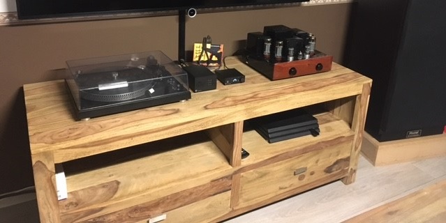

    es handelt sich aktuell wie gesagt nicht um ein DIY-Projekt, da mir für sowas leider momentan die Zeit fehlt.
    Also es handelt sich um die Lautsprecher Magnat Transpuls 1500, die vom Verkaüfer allerdings modifiziert wurden.
    Als Verstärker habe ich einen Yarland FV-34B-S
    Als Phono Pre-Amp habe ich einen Pro-Ject Phono Box DS.
    Und Digital läuft bei mir ein Raspberry PI 3B+ über einen Pro-Ject Pre Box S2 Digital an den Yarland.
    Ok, ich könnte es mit den verlinkten Spulen testen, das würde tatsächlich finanziell dann passen. Wenn es dann gut funktioniert könnte man dann ja aufwerten. Das wäre dann für mich kein Problem.
    Ist momentan meine Favorisierte Variante.

    Ich habe mich mal vor Jahren an einer passiven Sperrkreisversion versucht, die vor die Endstufe geschaltet wird. Optional ein Hochpassfilter variabler Güte also mit/ohne Frequentganzüberhöhung zur Bassverstärkung von Hornlautsprechern oder OB Systemen. Möglicherweise hab ich auch mal was hier reingepostet, weiss es aber nicht mehr.
    Ein Rauumodenfilter sollte erstens in der Regel schmalbandig sein und eine hohe Güte haben. Sowas ist eigentlich generell nur mit kleinen Bauteilen vor der Endstufe sinnvoll. In die Box eingebaut dürfte das nämlich ziemlich hohe Werte und hohe Kosten bedeuten, wenn das überhaupt funktioniert.
    Als Induktivität als VorderEndstufe-Filter wäre man dann die Spule in der mehreren Henry Region (also ein ca Quader von 4cm Kantenlänge) und der Kondensator ein paar uF, die Spuleniduktivität muß aber halt nur bis ein paar Milliampere halten.
    Klarer Vorteil, dass nix rauscht oder knaxt, Nachteil wäre dass die Spule mindestens 40cm von großen Trafos entfernt eingebaut werden muss (dann ist aber kein Brumm mehr hörbar auch wenn man in das Chassis reinkriecht) oder halt optional in ein dickes Eisenrohr oder Mublechgehäuse zwecks magnetischer Brummeinstreuung gepackt werden muß. Ein weiterer Vorteil wäre auch, dass das rein passiv ist.
    Als Vorschaltgerät wäre eine aktive Version mit Operationsverstärker schnuckelig klein hast aber dann halt ne Stromversorgung nötig.

    Bin ich der einzige hier der denkt, dass der Jobst-Rechner wohl nicht die Impedanz des tatsächlichen Lautsprechers im relevanten Frequenzbereich berücksichtigt hat, und damit die von dem Rechner vorgeschlagene Korrektur möglicherweise etwas ganz anderes produziert als beabsichtigt? Ich würde sowas nicht versuchen ohne das vorher mit tatsächlich gemessener Impedanz in VituixCAD o.Ä. zu simulieren.
    Aber grundsätzlich ist der Ansatz das im Kleinsignalbereich zu machen (ob digital oder analog) natürlich zu bevorzugen.

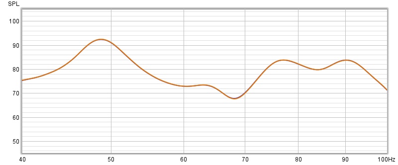

    Ich bin ja auf diese Werte gekommen, die dann zwischen 45 und 55 Hz wirken sollen, also mit der passenden Mittenfrequenz, und "normalen Bauteilen" dachte ich ich frage mal ob das so klappen könnte.
    Ich habe die Frequenzen auch anhand der Bauteile gewählt.
    Das der Filter dann über diese Frequenzen hinaus auch wirkt ist mir auch bewusst. Nur nicht wie weit.

  • 12.02.2022, 18:43
    wgh52
    Man sehe sich mal die Impedanzkurve eines Bassreflexlautsprechers unterhalb 100 Hz an und vergegenwärtige sich, daß der offensichtlich nicht lineare Verlauf der Lastimpedanz in die Filterwirkung eines vorgeschalteten LCR Gliedes eingeht und diese stark verzerrt.
    Mein Fazit: Passiv zwischen Endstufe und Lautsprecher ist zumindest(!) sehr schwierig!
    Lösungsvorschlag: Eine aktive Lösung vor der Endstufe ist da technisch viel leichter realisierbar. z.B. könnte man auch einen analogen parametrischen Equalizer vor der Endstufe einschleifen und diesen akustisch sauber auf die Raummode einmessen. Die Güte und Pegel der Raummoden könnten für den PEQ und den DSP hergenommen werden.

    Ich mache dir heute Nachmittag ne Simulation zur passiven LCR Vorschaltvariante wenn du magst. Was wäre denn die Quelle die den Eingang des Filters angeschlossen ist und der Freuquenz-Bereich abzudeckender Raummoden? Den Eingangswiderstand der Endstufe bräuchte ich noch zur Sicherheit. Von den Induktivitäten hätte ich auch noch einige zu Hause, als High End Version. Die sind zwar strommäßig mit 20mA etwas überdimensioniert, funktionieren sind aber perfekt für solche Zwecke.
    Eine Passivversion hätte zudem den Charme, dass nicht der geringsten Klirr oder Rauschen hinzugefügt würde, da oberhalb der Sperrkreisesfrequenz nur der Metallfolien-Kondensator im Signalweg liegt.
    Gruß von Sven

    Dürfte funktionieren. Das LCR Filter benötigt eine Vorstufe mit niedrigem Ausgangswiderstand <1kohm und einen Eingangswiderstand der Endstufe von mehr als 10kohm. Das dürfte also passen. Der Project RIAA Vorverstärker dürfte das haben, obwohl das nicht im Datenblatt steht.
    Wenn du nur 50Hz auslöschen möchtest, wie sieht es mit der Güte aus, also wie schmalbandig ist der Rauumodenpeak? Machts z.B was aus, wenn die 60Hz und 40Hz auch noch ca 3dB gedämpft werden? Der Dämpfungswert der 50Hz halt dann einstellbar oder mit fester x dB Dämpfung?
    Gruß von Sven.
  • 13.02.2022, 07:59
    MrFlorian
    Die 3db dürften nichts ausmachen. Habe bei 49hz ca +10DB.
    Bei 45 und 55 sind wir bei ca 4 bis 5 DB. Und ich habe im Grundton allgemein eine Erhöhung. Dass sollte dann passen.
    Schaffe es aber erst nachher auf die Messung zu schauen wenn du es genau wissen möchtest.
  • 13.02.2022, 08:02
    SNT
    Ja diese Güte würde genau passen! Ich simuliere mal die Übertragungsfunktion mit SPICE und meld mich mit ein paar Resultaten und Fotos zurück.

    Hallo Jungs, hier eine Simulation über alle Bauteiletoleranzen (inkl. der üblichen Quell- und Lastimpedanzen) abgestimmt auf 50Hz. Wie man sieht, wird die obere und untere Grenzfrequenz nicht beeinflusst (im Gegensatz zu aktiven Lösungen) außer durch die Kabelkapaziät die man ohnehin hat.
    Es gibt kein zusätzliches Rauschen, keine Ein-und Ausschaltknaxer, keinen zusätzlichen Klirr (naja jetzt könnten wir über den Klirr eines 30mm großen MKP Kondensators mit 200V Spannungsfestigkeit sprechen….)und keine lästige Stromversorgung. Das einzige ist, dass die Spule ca 30cm weg von allen Trafos aufgestellt sein muß, besser noch 40cm. Das habe ich an einer Triac gesteuerten Lötstation getestet, die erheblich mehr stört, als der Netztrafo einer üblichen Audioendstufe. Den konstanten Pegelverlust von ca 2dB muß man für den Fall hinnehmen, dass die Vorstufe 1kOhm Ausgangswiderstand hat (also ziemlich hochohmig). Die Spule muß natürlich von niedriger Toleranz und hoher Linearität sein....
    Das dürfte eigentlich reichen, um den Raummodendröhner elegant zu reduzieren, obwohl sich natürlich am Abklingverhalten nichts ändert.

    Wie versprochen einmal die Bilder vom Sideboard mit Verstärker und Rest
    Anhang 64908Anhang 64909Anhang 64910
    Das ganze würde dann in dem Fach unter dem Plattenspieler inklusive Phono-Pre und dem kleinen DAC landen.
    Und viel wichtiger die Messung am Hörplatz, einmal voll und einmal auf 30-100Hz für eine bessere Übersicht
    Anhang 64907Anhang 64906
    Ich habe diese und noch andere Messungen Filter in REW erstellen lassen.
    Laut REW bräuchte es bei 49Hz ein Gain von -13 bei einem Q von 8.
    In der Praxis gehe ich nicht ganz so scharf ran. Wobei hier wahrscheinlich eher der Grundsatz zählt, lieber einen
    Db zu viel wegnehmen als einen zu wenig.

    super! Da kann man sich gleich mehr darunter vorstellen. Im unteren Fach ist der Abstand zu dem Röhrenverstärker mehr als nur ausreichend. Ich poste die nächsten Tage nochmal einen anderen Gehäuseentwurf. Wenn du magst versuche ich mal, ein Shelvingfilter mit reinzuintegrieren, was zusätzlich den Pegel unterhalb von 500Hz ein paar dB reduziert. Ist der Frequenzgang auf Achse! Ist dir der Grundtonbereich allgemein etwas zu viel oder passt der dir so?
    Gruß von Sven

    Nachtrag,
    habe Heute nochmal gemessen, und die Ergebnisse sind wie ich damals auch gemessen habe.
    Und das Errechnete von REW habe ich auch mit angehängt
    Anhang 64922Anhang 64923Anhang 64920Anhang 64921
