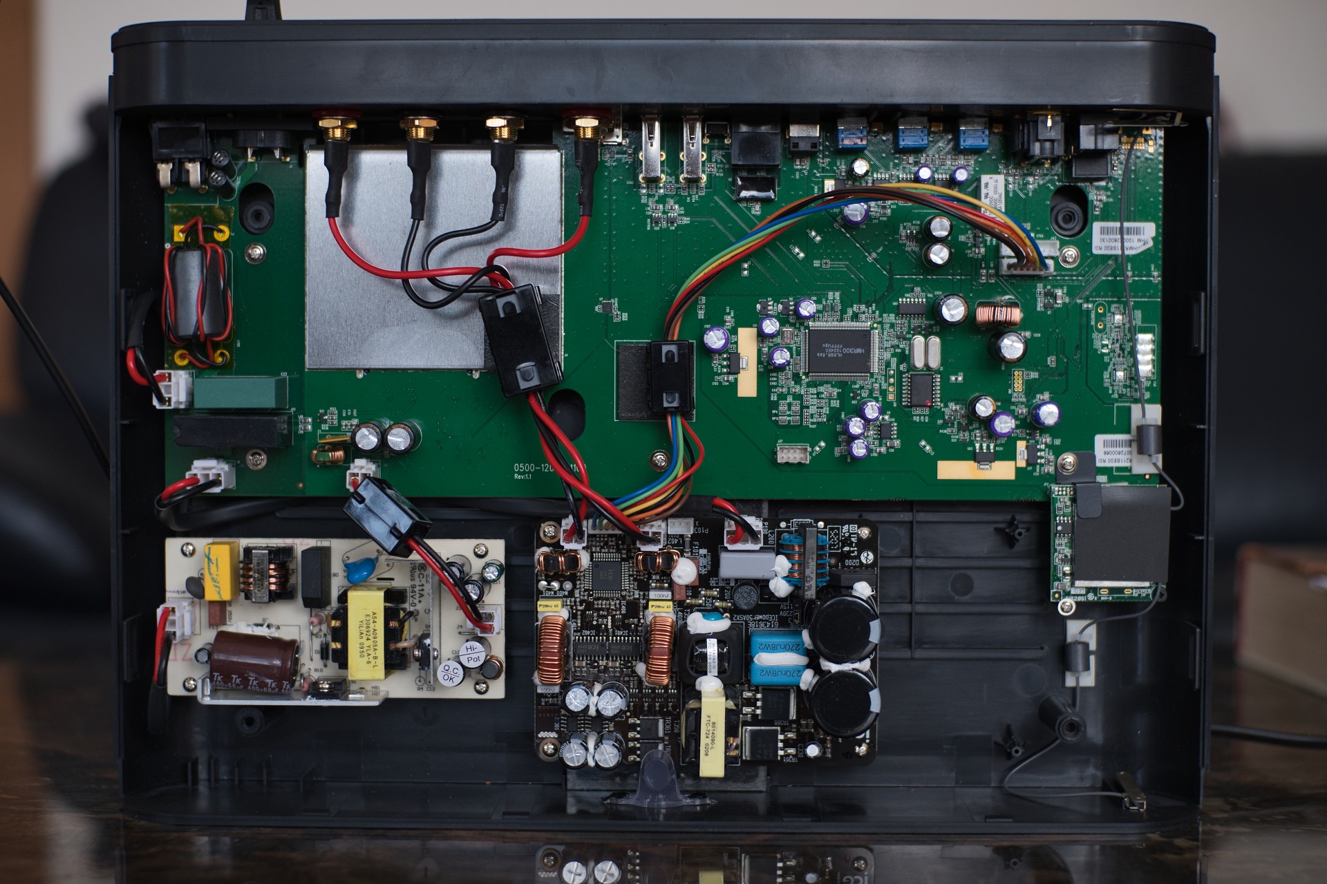

    der Teac WAP-AX100 (mit dem IcePower 50 drin) ist da.
    Aber selbst wenn ich den "Level"-Steller hinten voll aufdrehe und die Lautstärke mit den Tasten oben am Gerät auf Maximum stelle (auf 63 im VNC), dann kommt es nur sehr leise aus den LS, egal ob ich über Line-In (Klinke) vom Fernseher reingehe oder einen Internet-Radiosender anwähle (alles über VNC vom Android-Handy aus).
    Wie ist das bei Dir? Hab ich (etwa schon wieder) ein defektes Gerät?

    sicher bin ich mir nicht:denk:, aber es funktioniert:D. Der kleine Schiebeschalter muss von rechts (SATA) nach links auf (PC) verschoben werden. Der Kopfhörerausgang meines TechniSat DigiSat 450 steuert die reine Endstufe direkt zufriedenstellend an. Die Regler und anderen Eingänge des WAP-AX100 sind dann ohne Funktion, es arbeitet nur noch der 50 ASX2 SE.

    Mich interessierte eigentlich nur die Verstärker-Platine, mittlerweile finde ich das volle Angebot auch interessant.
    Wenn etwas funktioniert, was nicht in der Kurzanleitung steht, habe ich als Praktiker keine Probleme damit, du:confused::doh::D.
    Das Teil wird regelrecht verramscht, weil es ohne das nicht mehr erhältliche WRC-8600 eigentlich wenig Praxiswert hat. 79€ für eine originale ICEpower Platine 50ASX2 SE ist sensationell. Nachbauten werden jetzt mit 50% höherem Preis gehandelt.
    Das andere im Gehäuse ist doch eigentlich nur ein Zubrot, dass man nutzen kann oder nicht, so what. Wenn man das mit der dankenswerten APP von Herrn David Dittmeier ans Laufen bekommt ist das bestimmt sehr schön, da von MD-Sound noch mehr Service zu verlangen ist bei dem Stundenlohn für beratungen ganz bestimmt nicht nett.... da kommt schnell das x-fache des Kaufpreises zu stande, das kann man nur beim Originalpreis von 537€ als Verkäufer leisten.
    Das Gehäuse ist ja auch ansonsten sehr brauchbar. Da passt zum ICEpower noch ein miniDSP oder ein Rasperry oder ..... anstelle des veralteten Streaminggedöns prima hinein.

    Bizarre
    Ich hatte mir mal beim Martin ein TEAC ausgeliehen - ich durfte es sogar öffnen... Neben der ICE Endstufe ist auch noch ein 12V/2A SNT da. Würde für einen TA2024 Amp ausreichen, Platz gibts genug :
    Anhang 64777

    so wie ich das sehe läuft es jetzt auf Endstufennutzung mit Gehäusegebrauch hinaus. Aber die Gewinnung nur eine originalen 50ASX2 Platine ist allein schon sehr interessant. Aber während die SE eigentlich nur ein nettes kleines Verstärkerchen ist, wächst die BTL Version über das Schwesterchen weit hinaus:D. Leider ist die BTL-Version vom Markt verschwunden:(. Jrooß Kalle
    Mir scheint, z.B. dort gibts die BTL-Version noch:
    https://www.soundimports.eu/de/icepower-50asx2btl.html

    Koaxfan
    Wenn man sich einen Upnp-Player á la mconnect oder nPlayer holt, findet es das Teac als Upnp-Empfänger. AirPlay kann es ja nicht. Man hat also dann eine moderne und gut bedienbare App - muss aber genau aufpassen, welche Formate diese Apps empfangen können. Diese beiden können, zumindest in den kostenlosen Versionen die ich mir auf die Schnelle geholt habe, kein Amazon Music in HD. Die Amazon Musik App kann es, kann aber nur AirPlay Empfänger ansteuern, keine Upnp. Ich sehe also aktuell keine Möglichkeit, das Gerät als headless Empfänger für Amazon Music in HD zu nutzen. Mir ist bewusst, dass der Grund dafür bei Amazon liegt.
    Die andere Variante ist natürlich von einem Fileserver die Musik auf den Teac zu holen aber dann muss ich den Teac steuern und das ist wirklich unbequem.
    Also für mich: Aufmachen, Streamingzeug raus, Netzteil und Verstärkerplatine nutzen, Rasi o. ä. rein. Dieser würde dann meines Wissens nach auch nicht direkt Amazon Music steuern können aber AirPlay.
  • 13.02.2022, 08:09
    Moin Stefan,
    das erscheint mir neben der reinen Verstärkernutzung oder dem Einbau eines DSPs zu einem Aktivbaustein oder das digitale Ansteuerung durch ein DSPs das sinnvollste. Das ist an sich kein Wunder, das Teil ist uralt und war nicht als Standalone-Gerät gedacht, sondern als Ergänzung zum WRC8600. Die letzten 15:confused:Jahre Entwicklung im Streaming wären von den Konstrukteuren nur in einer sehr guten Glaskugel hervorzusehen gewesen, aber wer hat die schon?
    Von daher ist das wohl die logische Konsequenz.
