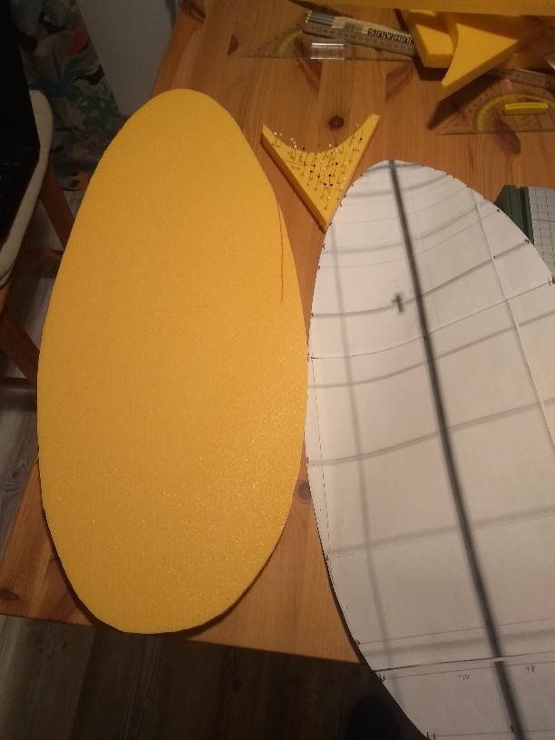

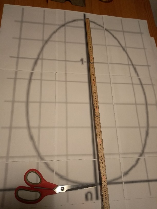

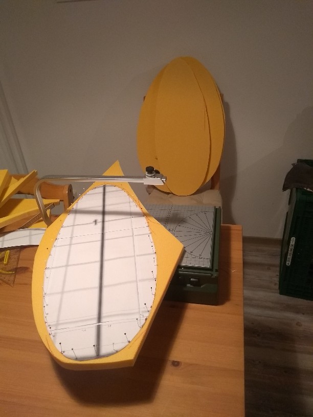

    Bevor ich versuche ein Ei auf Papier zu malen, leihe ich mir im Netz ein Bild aus und bringe es mit Posterdruck auf die geplante ("richtig" schreibe ich lieber nicht) Größe. Ich habe eine Excel-Tabelle für entsprechend plattgedrückte Eier. Bei 62cm Höhe und 2cm Wandstärke komme ich auf ca. 22-24 Liter Nettovolumen. Anhang 64303
    Anhang 64306
    Drucken und ausschneiden, mit Stecknadeln auf die XPS-Platte pinnen und mit dem heißen Draht ausschneiden.
    Anhang 64305
    Auf dem Papierausdruck, die Kurve für die plattgedrückte Seite aufzeichnen (Werte aus ExcelTabelle) und wie bei der dicken Eiform verfahren.
    Anhang 64304

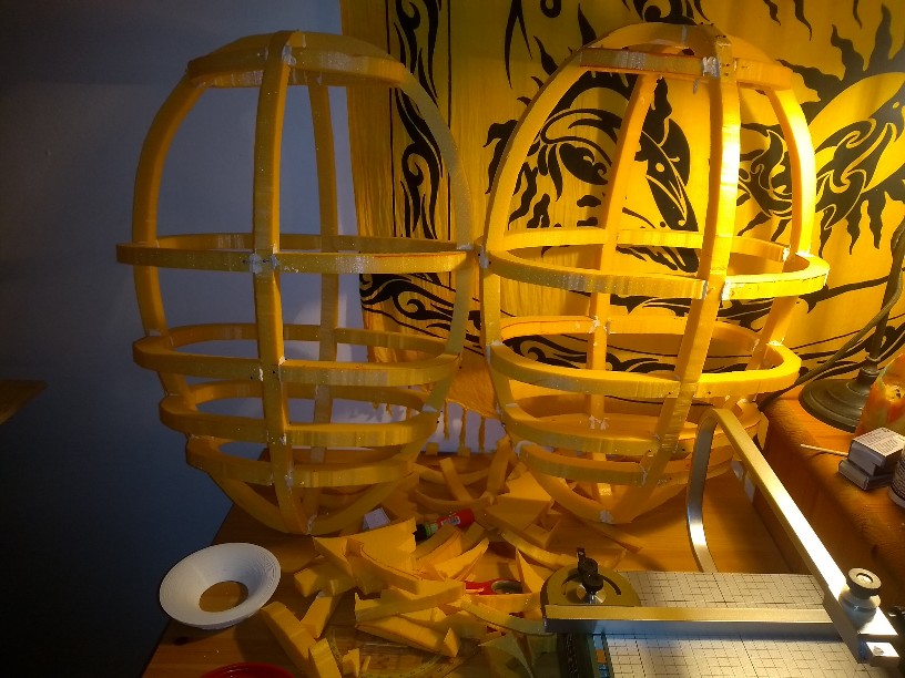

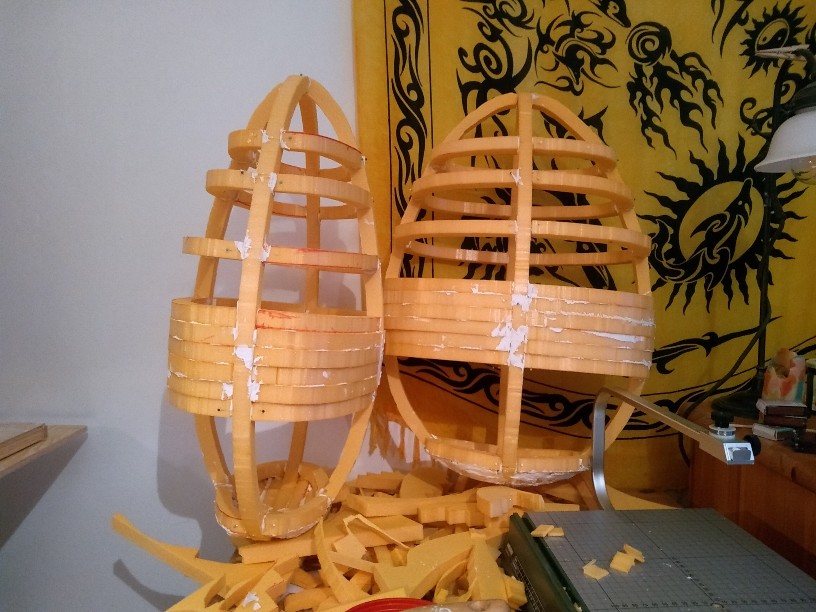

    edit:
    Anhang 64323
    Anhang 64324
    es wächst und gedeiht.
    Da liegt auch schon die erste Schallführung für den TW70

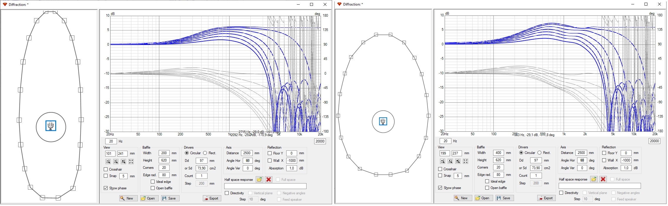

    Moin, ich möchte mal ein wenig "Schwarmwissen" sammeln. ;)
    Die Eier bekommt eine schmale und eine breite Fläche.
    Anhang 64364
    Wo würdet Ihr die Chassis hinsetzen? breite oder schmale Seite?
    Eine Begründung würde ich auch gut finden, muss aber nicht.
    ich überlege ob ich Beides probieren sollte:confused: ,da ich wirklich nicht weiß was besser ist.
    Mein Gefühl sagt mir schmale Seite... aber das kennen wir ja von Loriot (auch mit n Ei) :D
    Grüße, Hartmut :prost:

    In VituixCAD kannst Du unter "Tools" -> "Diffraction" Schallwände simulieren. Man kann auch die Eierform nachbauen indem man viele Ecken "Corners" wählt und den Radius "Edge. rad." entsprechend hoch setzt.
    So könntest Du mal beide Versionen zumindest grob vergleichen.

  • 25.01.2022, 13:26
    Weil es mich interessiert hat hier ein Schnellschuss:
    Anhang 64368
    Unten raus wird die breite Seite schon mehr schieben, wobei ich die schmale Seite wohl doch zu "dürr" gemacht habe.
    Die Treiber einfach mal reinschrauben und beide Versionen zu messen ist wohl der beste Weg wenn es ohne riesen Aufwand möglich ist.

    danke, dass Du da mal simuliert hast. Doch ich traue Deiner Simulation nicht. Ist das jetzt ein flaches Brett, die Schallwand? Dann werden die Rundungen doch gar nicht berücksichtigt!

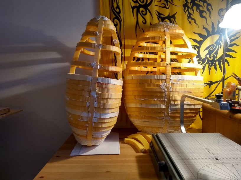

    Aktueller Stand:
    Anhang 64369
    Hat schon einmal Jemand so Gehäuse gebaut? Das ist doch sehr aufwendig und zeitintensiv. Am wenigsten Freude bereiten die Enden; bei den oberen Spizen habe ich wild gestückelt, bei den unteren Enden kam ich dann auf die Idee, die Schichtdicke zu Halbieren, das dauerte dann zwar doppelt so lange, aber ich muss weniger spachteln.
    Styroporkleber reißt, wenn man ihn zu dick als Spachtelmasse missbraucht.

    ich hab da 8cm Fasen an den Aussenseiten angegeben - das ist wirklich nur ein krummer Versuch.
    Am bauen und testen kommt man bei solchen Gehäusen wohl nicht herum.

    das Grundgerüst steht.
    Anhang 64382
    wenn das Trocken geht es ans Schleifen, Spachteln, Schleifen...

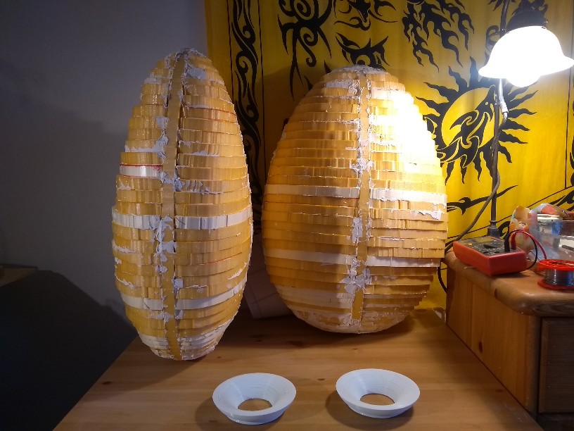

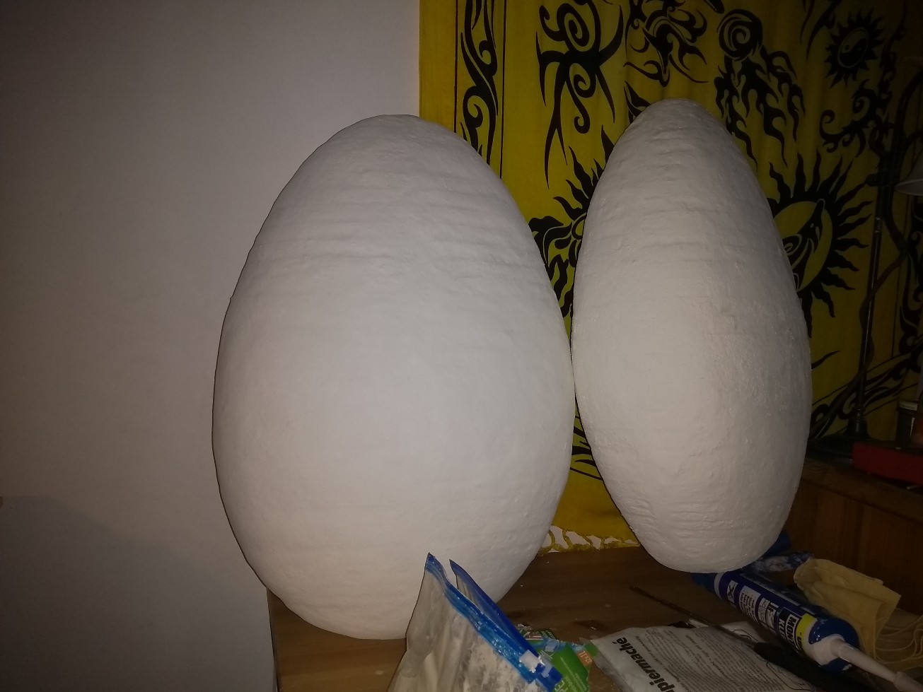

    kleines update damit Ihr seht, es geht langsam voran :D
    Die Eier sind jetzt stellenweise 1 bis 3 mal mit Pappmaché beschichtet und nach der 3. Schicht ergibt das nahezu schon eine glatte Oberfläche.
    Anhang 64533
    Das rechte Ei hat erst 1 Schicht.

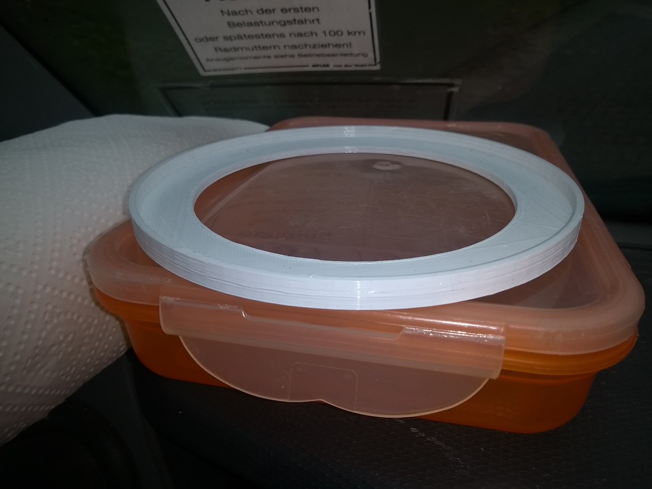

    der erste Montagering für den w130s ist in ganz einfacher Qualität gedruckt. Das hat wahrscheinlich Vorteile, dass die Außenkante nicht glatt ist, dann hält es besser im Ei.
    Der Druck dauert dennoch knapp 2 Stunden, aber das geht ja nebenbei.
    Anhang 64561
