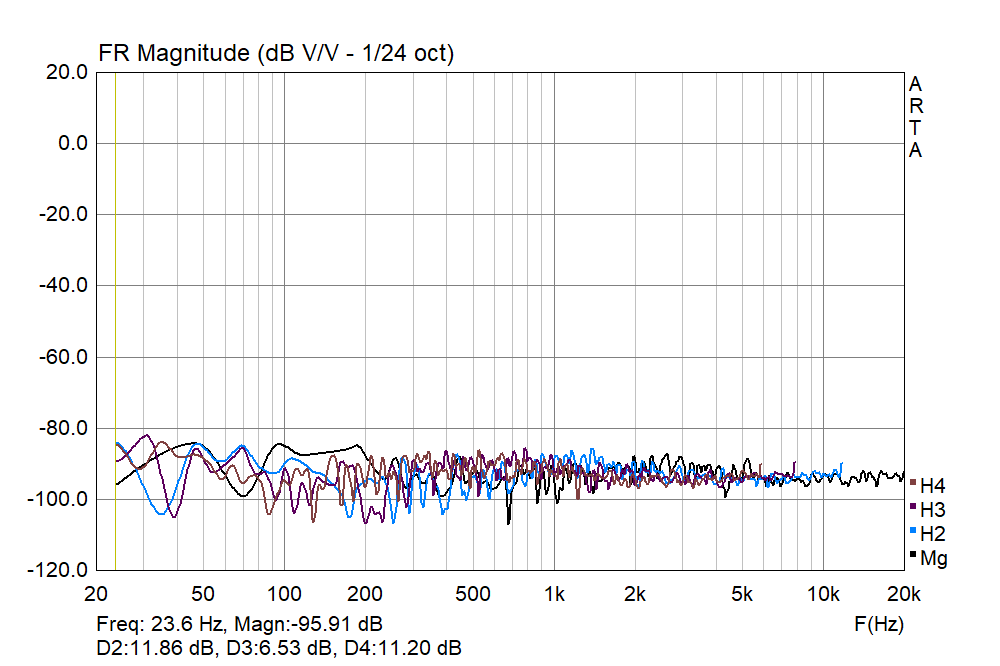

    stoneeh
    So. Das oben beanstandete ging wie gesagt an die Forenleitung.
    Das mal dahingestellt möchte die Gelegenheit auch noch für etwas positives nutzen. Eine Grundvoraussetzung für aussagekräftige Messungen ist die (eigene) Überprüfung aller Elemente in der Signalkette. Hatte ich vor Jahren durchgeführt; damals aber wenig davon gespeichert. Jetzt hab ich mir die "Diskussion" als Anlass genommen diese Messungen zu wiederholen, so dass ich diese nun auch veröffentlichen kann. Somit gibt's nun einen neuen Satz Messwerte für den MPA-102:
    Zuerst die Basis - Loopbackmessung meiner Soundkarte (Creative X-Fi USB HD):
    Anhang 64264
    Klirr ~ -100 dB.

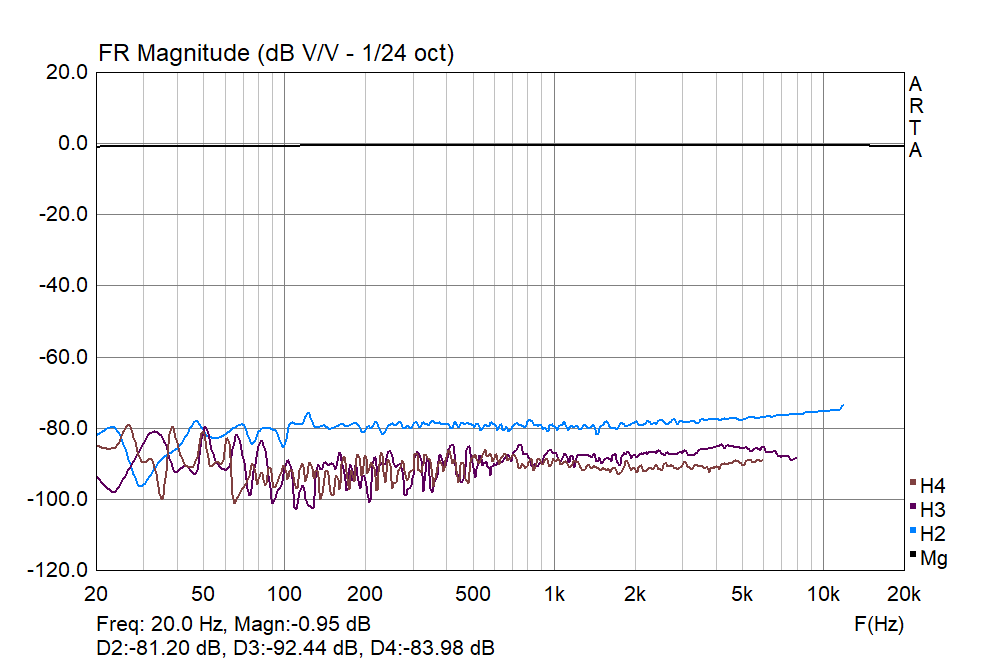

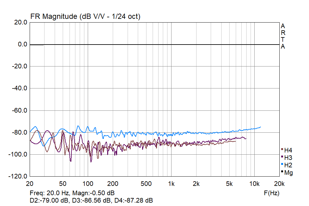

    Loopbackmessung des MPA-102; links Gain 20, rechts Gain 45:
    Anhang 64265 Anhang 64266
    Klirr ~ -80 dB; kein Unterschied zwischen den Gain-Settings.

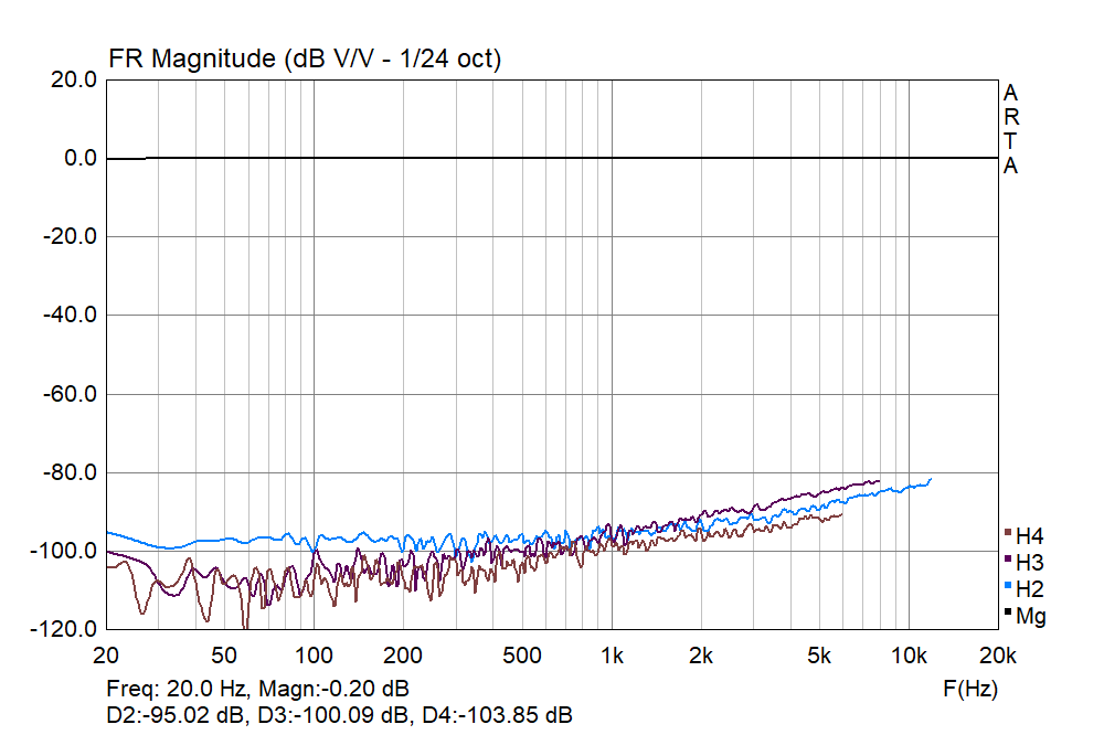

    Klirrmessung des MPA "leer" (kein Input):
    Anhang 64267
    Etwas niedrigerer Klirr; ~ -90 dB. Grund: die Input-Sektion wurde nicht mit beurteilt. Soviel auch zu "welcher Chip ist verbaut" - auf den alleine kommt's bei weitem nicht an - auch die analoge Input- und Output-Sektion muss gemessen werden.
