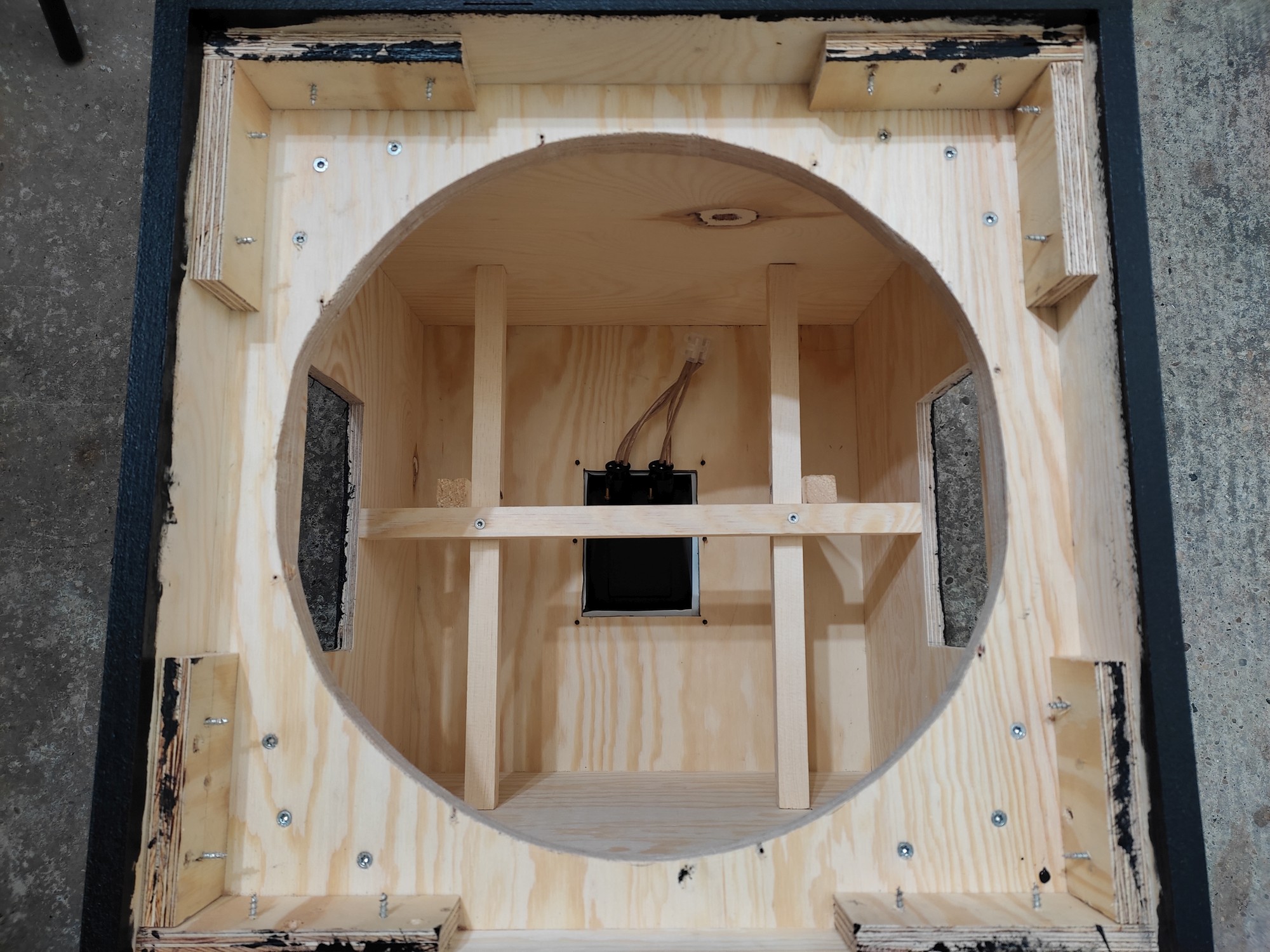

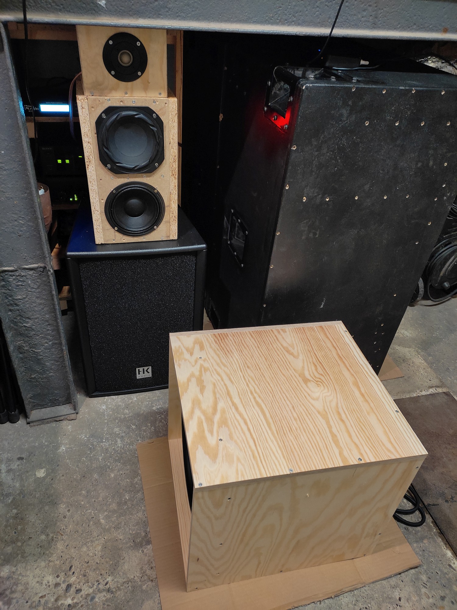

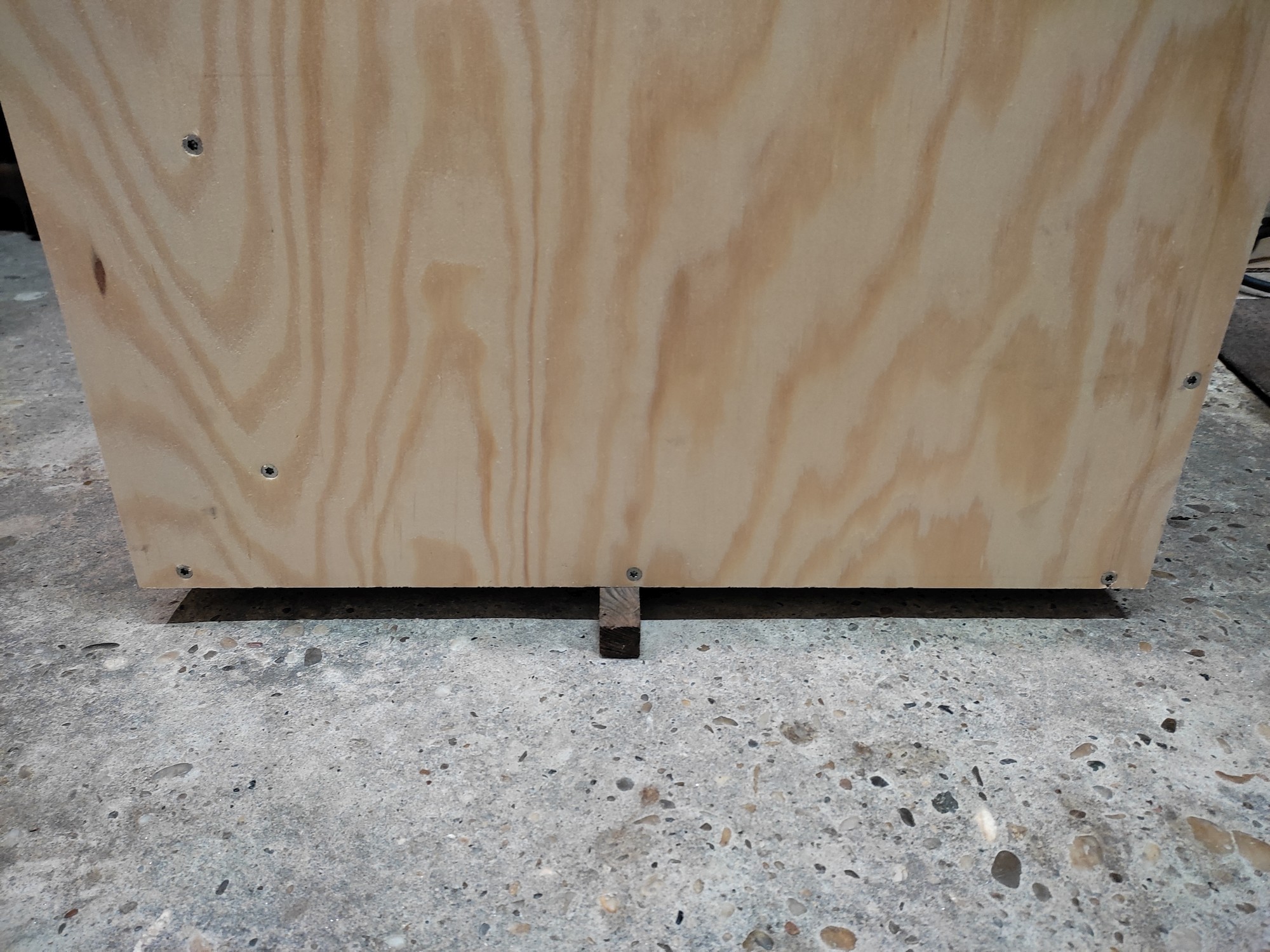

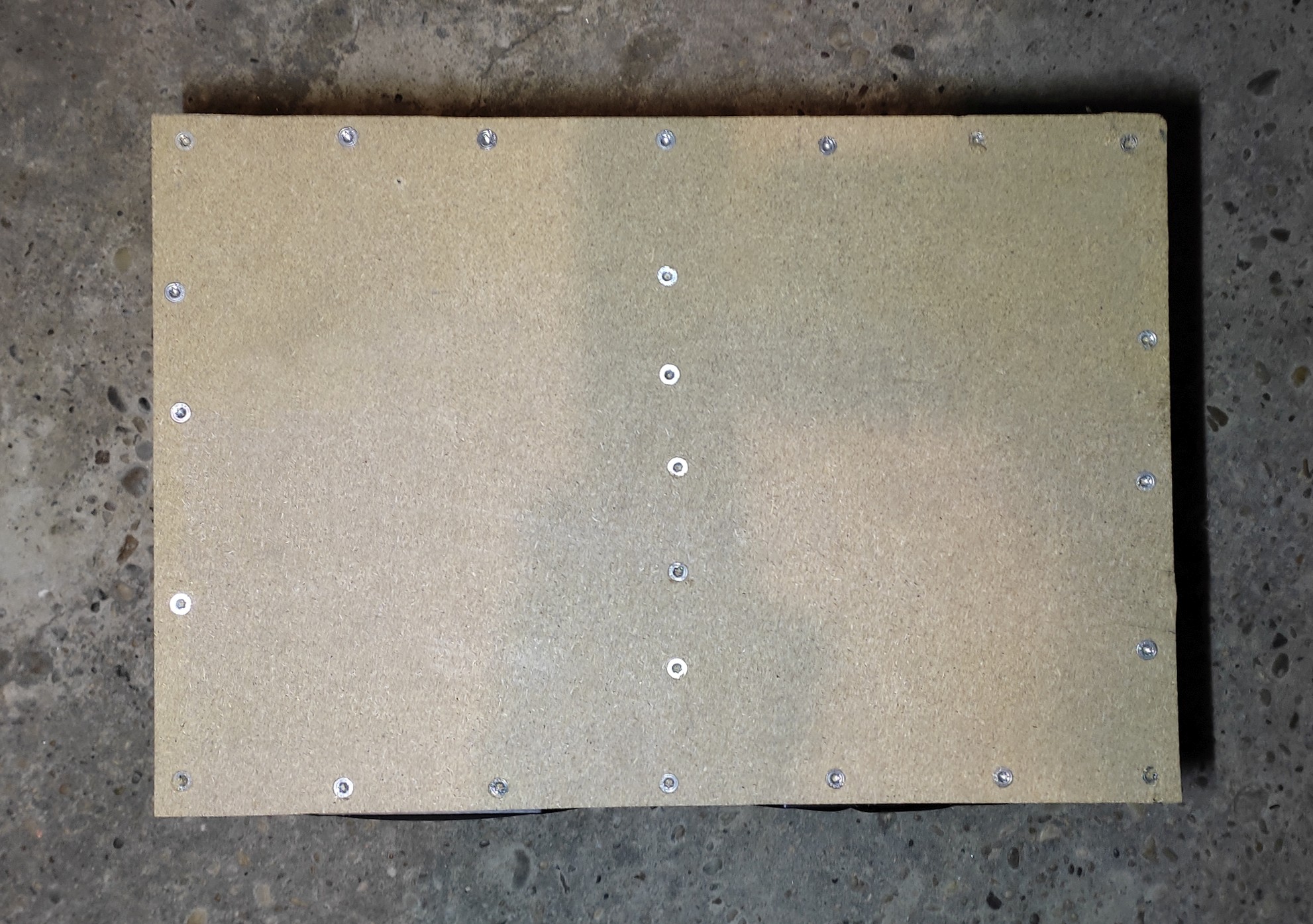

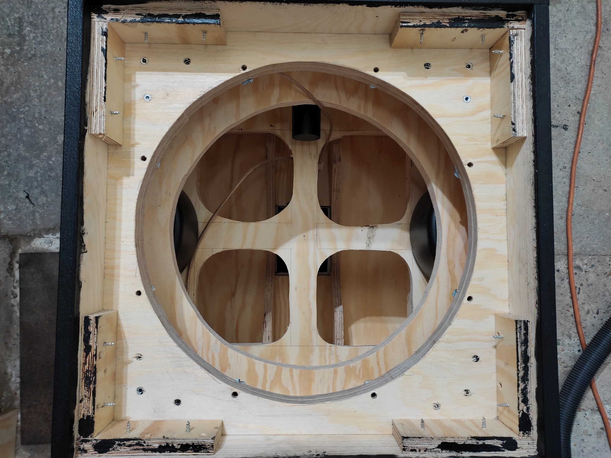

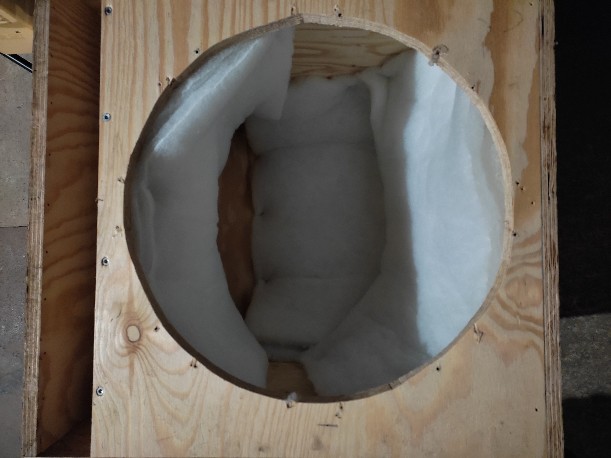

    Die letzten Tage hab ich in Vorbereitung auf die Mitteltöner fürs probehören eine Basssektion gebastelt. Die Ansprüche hier sind noch nicht ausserordentlich hoch - sie muss lediglich bis 200 Hz resonanzfrei spielen, und mit einem ~6" Mitteltöner im Pegel mitkommen. Ich hatte einen the box 15LB075 rumliegen, welcher im kleinen BR diese Aufgabe mehr als ausreichend erfüllen wird. Merke: ein Budget-Chassis spielt bei Halbgas verzerrungsärmer als ein State of the art Chassis an seinem Limit.

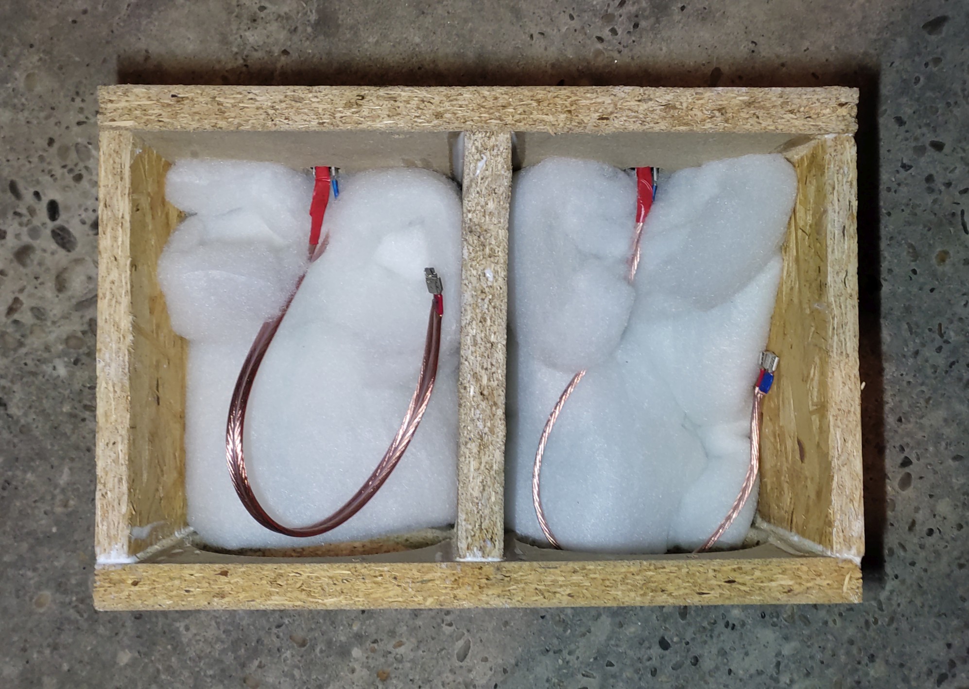

    Das Gehäuse wird komplett aus Plattenresten gefertigt. Das 15er MPX welches verwendet wird war zuerst ein JBell SS15, dann ein THAM15, dann ein 140l BR. Nun wird's ein kleinerer BR. Keine Platte muss dafür zugeschnitten werden, überstehende Wände werden nicht abgesägt, und die Platten nur verschraubt, sodass keine Schnittreste verloren gehen. Einzig die Schraubenlöcher müssen jedes mal verschlossen werden, dass das Gehäuse dicht wird (sehr wichtig) - ich giess zu dem Zweck in jedes einen Tropfen Leim rein.
    Das Nettovolumen kam auf 85l raus. Die restlichen Platten liessen sich so anordnen, dass via einer Portfläche von 1/4 sd bei 32cm Portlänge ein Tuning von 40 Hz getroffen werden konnte. Die Berechnung des Kanals wurde mit BoxSim durchgeführt, welches, via Impedanzmessung überprüft, wieder mal, wie fast immer, auf einzelne cm bzw. innerhalb eines Hz korrekt gerechnet hat. Die Porteigenresonanz sollte, leichte virtuelle Verlängerung miteinberechnet, dadurch zwischen 300 und 400 Hz landen - ausreichend weit ausserhalb des Übertragungsbereichs. Zusätzlich werden Resonanzen durch Dämmwolle bekämpft.

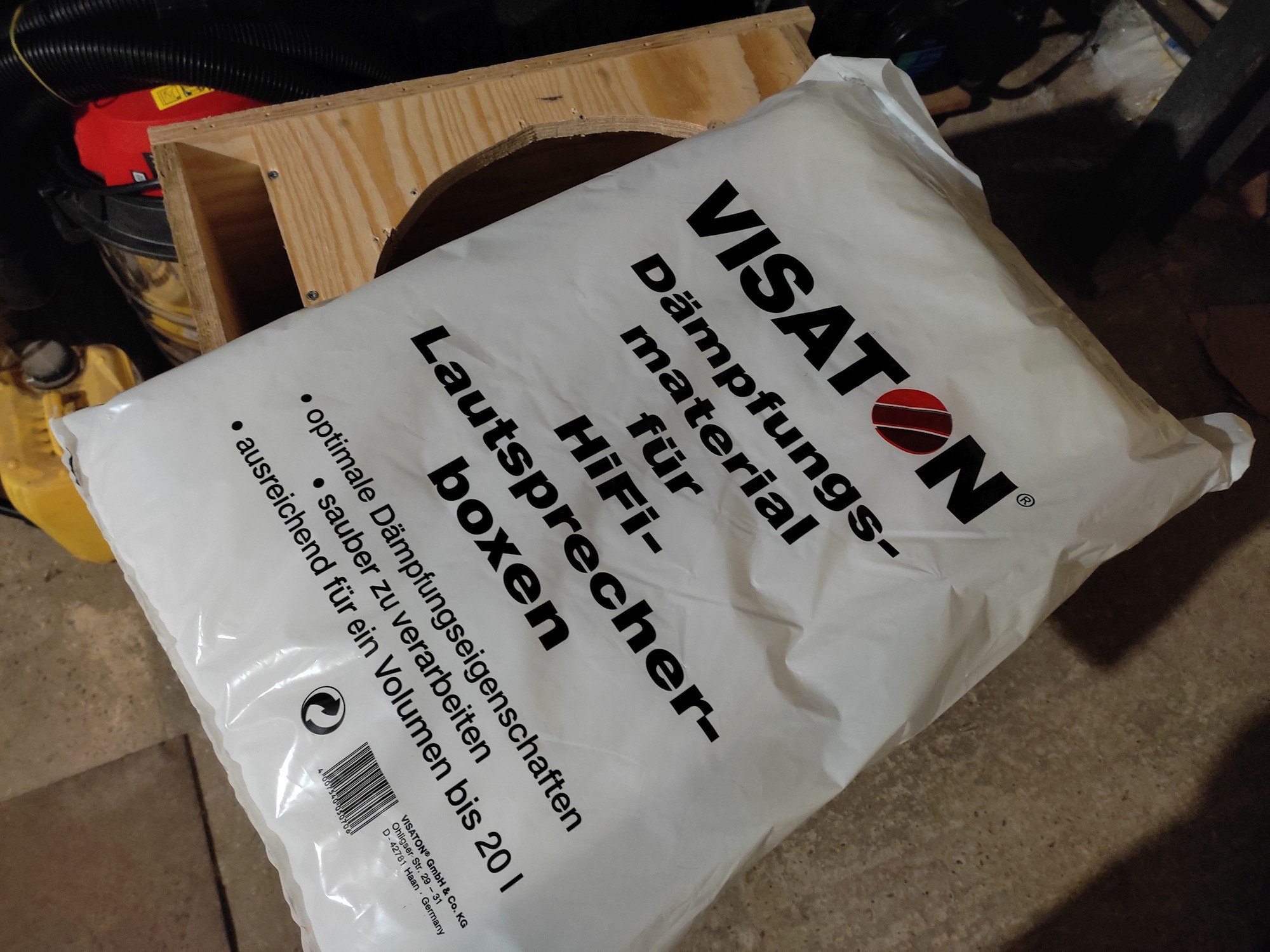

    Mittel der Wahl:
    Anhang 63294

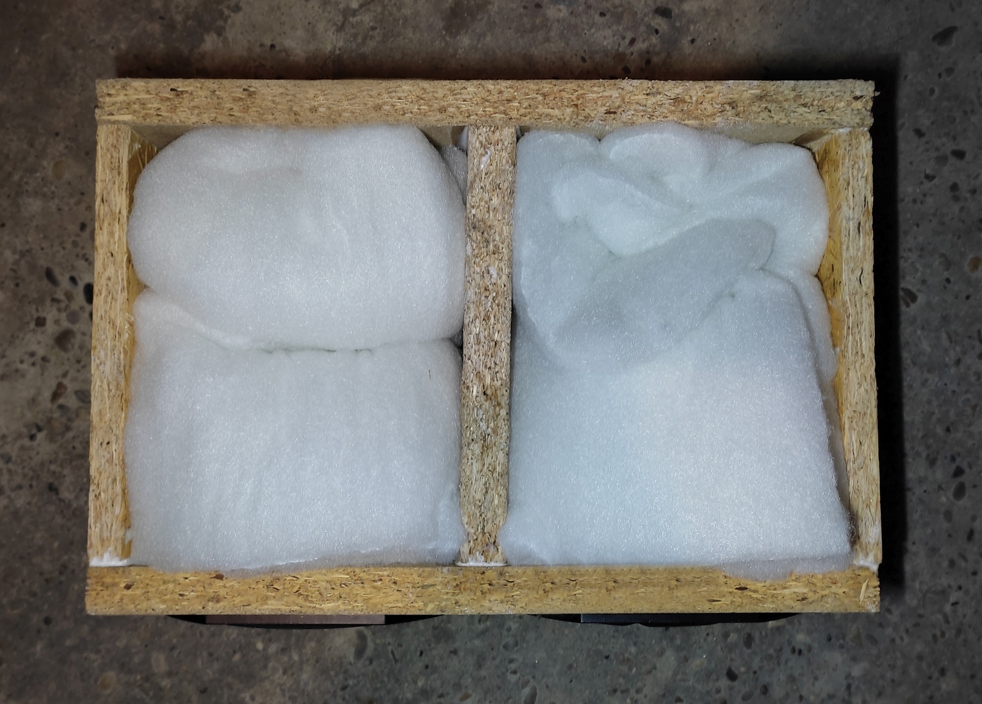

    Die drei Säckchen, die ich grad lagernd hatte, reingetackert; auf ausreichend Abstand / Freiraum zum BR-Port geachtet:
    Anhang 63295

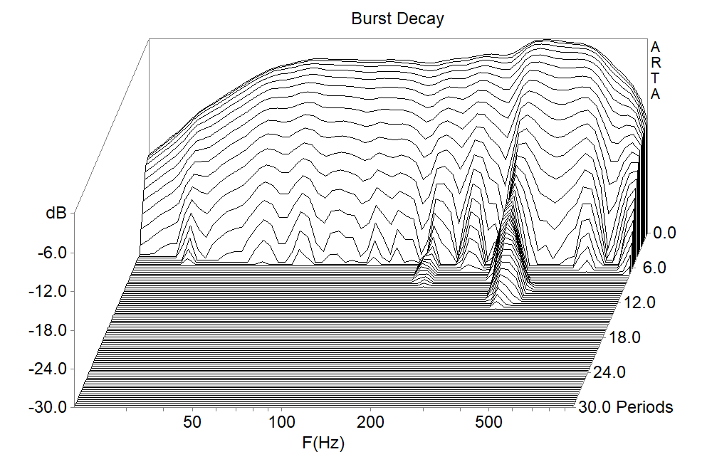

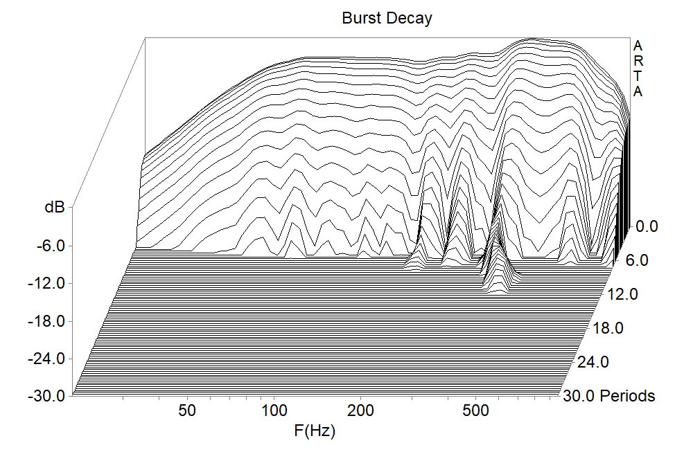

    BD ohne (links) und mit (rechts):
    Anhang 63297 Anhang 63298

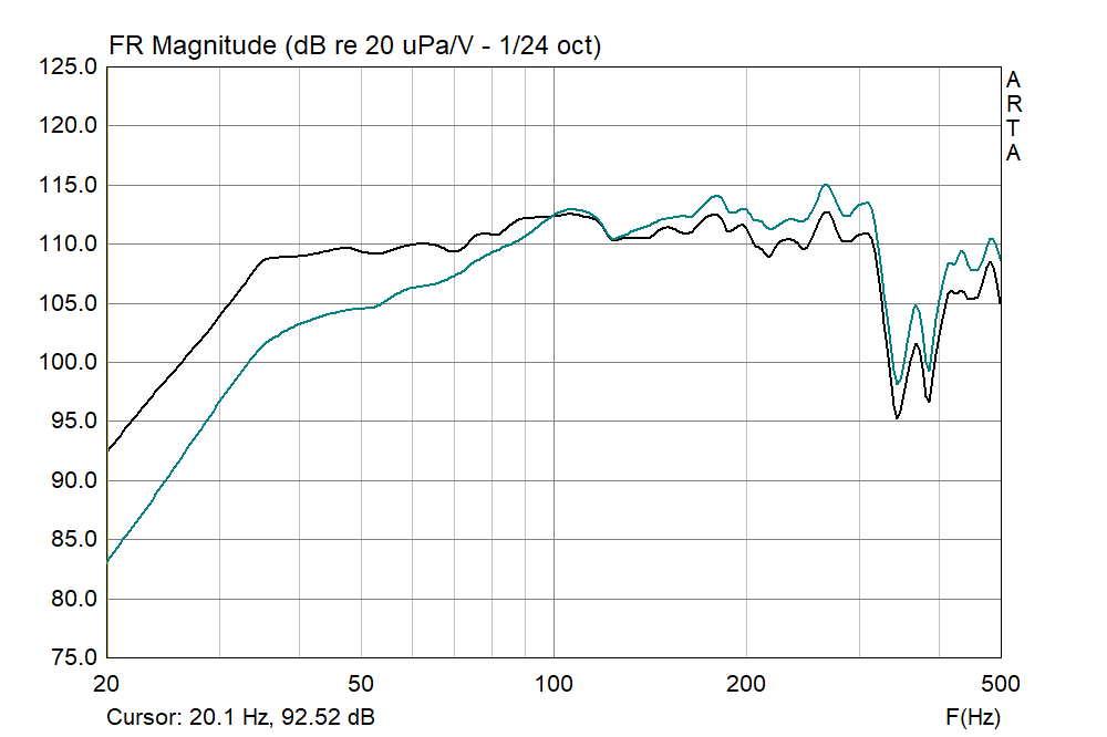

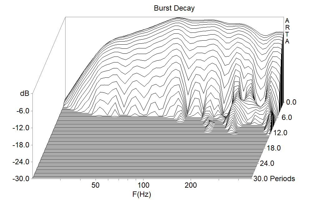

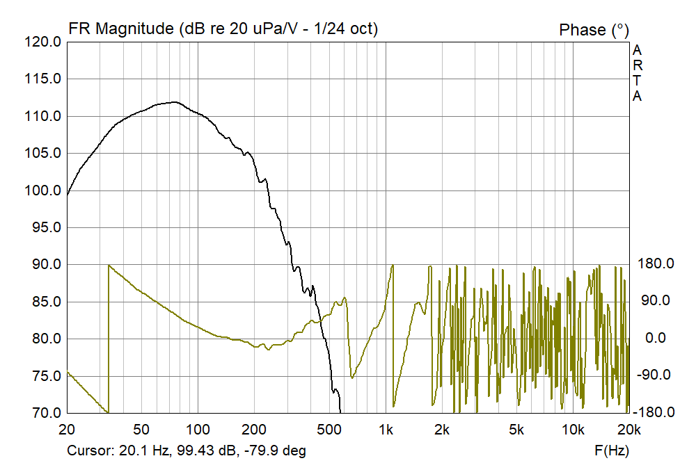

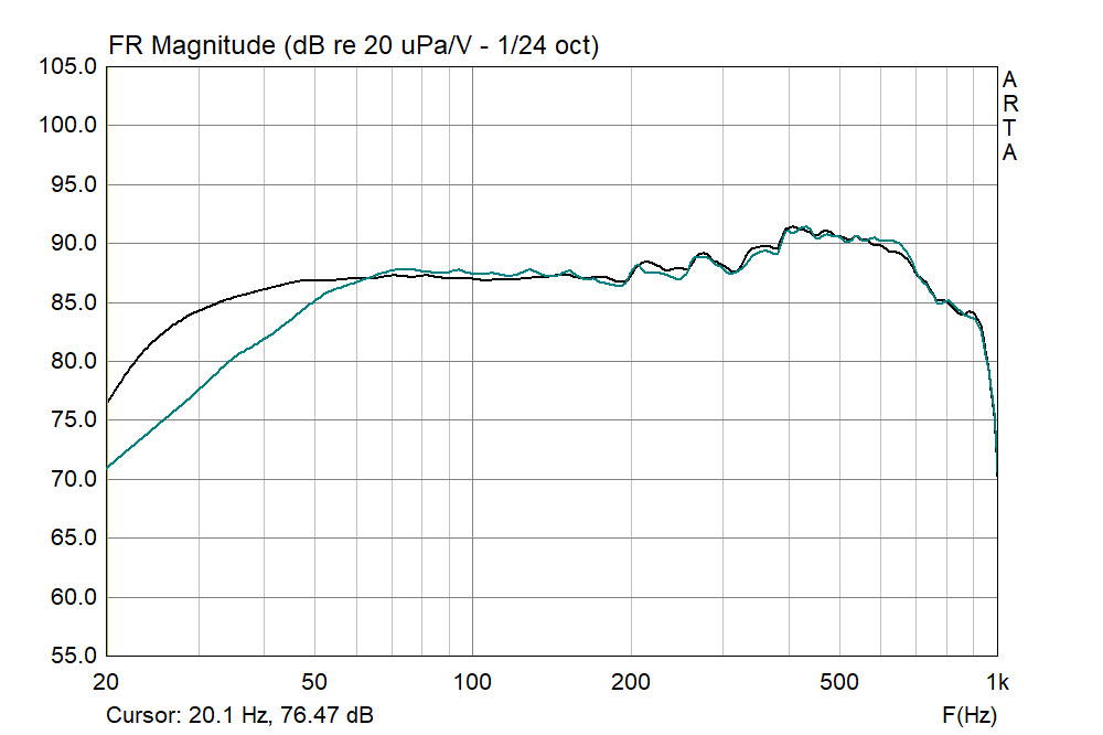

    Wie man sieht, selbst ohne Dämpfungsmaterial war die Mischung aus Gehäuse- und Portresonanzen nicht schlimm. Mit isses aber nochmal deutlich sauberer, weit über den Übertragungsbereich hinaus - so gefällt das!

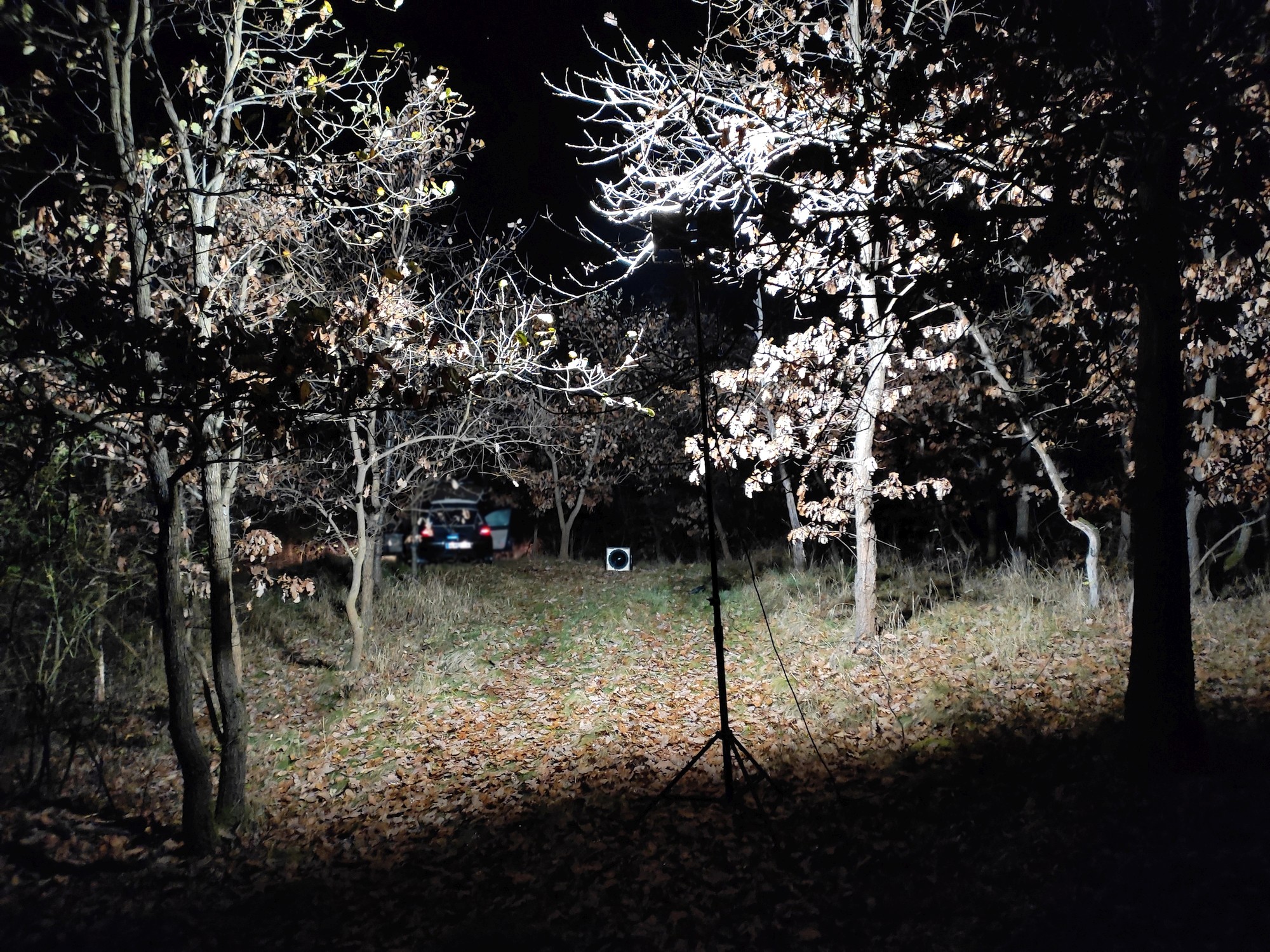

    Frequenzgang türkis via kombinierter Nahfeldmessung mit Anpassung des Portpegels & Bafflestep-Korrektur (bewährte Methode - habe diese an bisher 8 Gehäusen an der Fernfeldmessung überprüft bzw. bestätigt); schwarz via einer Methode, die mir eben so mal eingefallen ist - Mikro so gut wie geht mittig zwischen den Schallquellen - auch im Nahfeld, d.h. auch Bafflestep notwendig:
    Anhang 63302
    Wie man sieht, das funkt!
    Methode abgebildet:
    Anhang 63296

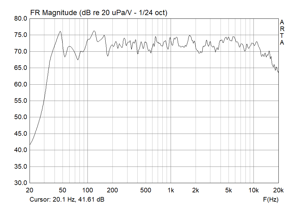

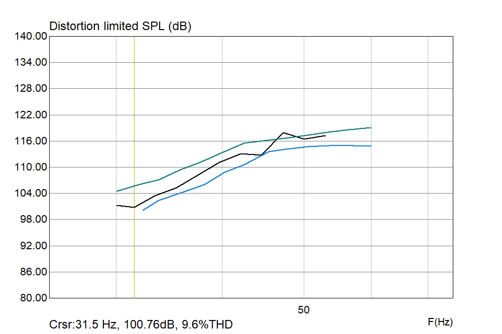

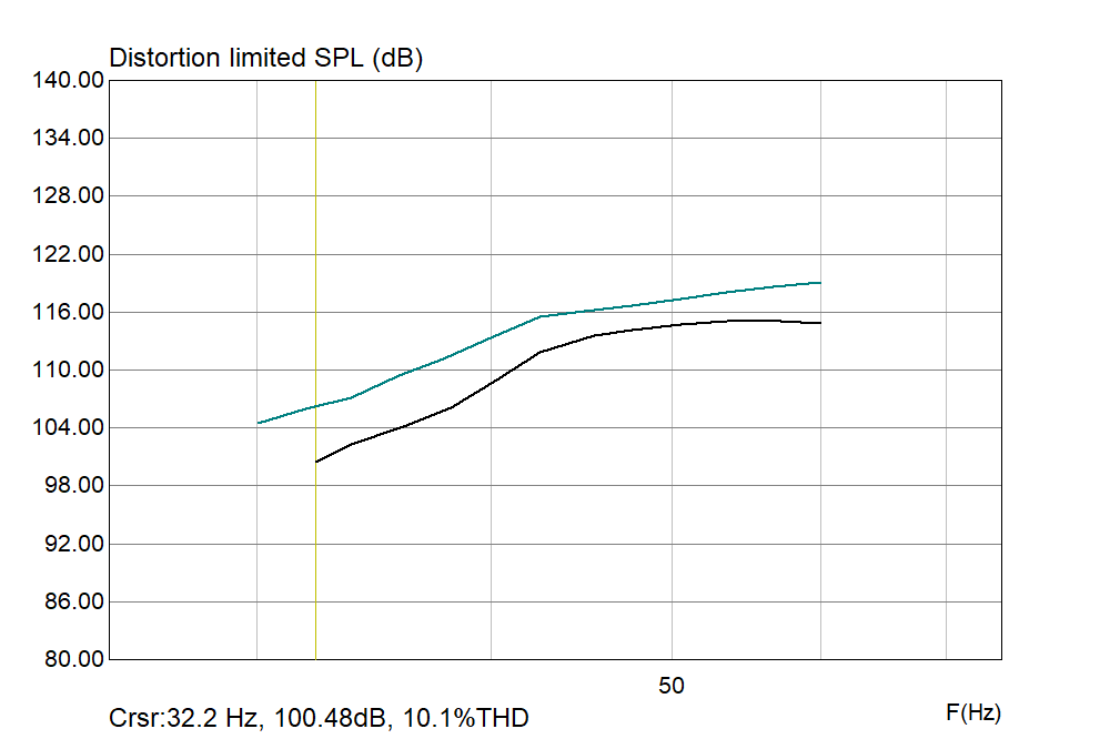

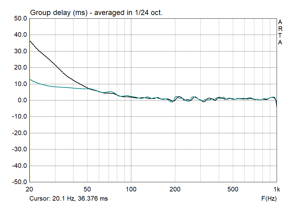

    So - wie erwartet, bei dem kleinen Gehäuse mit der tiefen Abstimmung tut sich nicht viel untenrum. Das war vor der Konstruktion bewusst, und eine Entzerrung war geplant. Diese findet am PC, in VirtualDSP, via einem Lowshelf statt:
    Anhang 63300
    Frequenzgang original türkis, entzerrt schwarz:
    Anhang 63301
    Frequenzgang ausreichend begradigt. Die Entzerrung fordert natürlich dem Chassis elektrisch einiges ab, und auch der eher kleine Port gab mir zuerst Anlass zur Sorge. Darum wurde alsbald sowohl bei Kleinsignal als auch bis nahe Volllast probegehört. Und - Erfolg! Der Sub schiebt, puncht, spielt knackig und trocken. Portkompression fällt eigtl. keine auf, was mich überrascht hat. Quantitativ wie qualitativ sehr gut - so kann man arbeiten! D.h. Tieftonsektion fertig, und bereit für den Rest des (Test-)Systems!

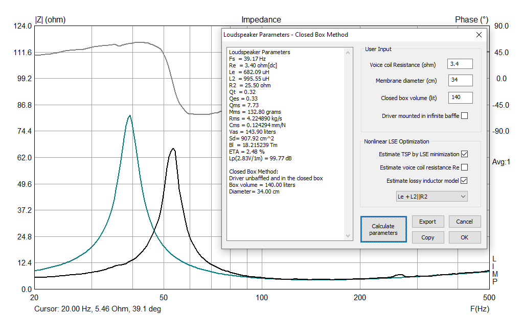

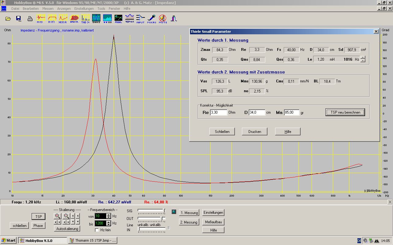

    Die TSP des Thomann habe ich damals "klassisch" so gemessen:
    Anhang 63307

    Gut, dass wer das "Zauberwort" TSP erwähnt hat. Auch in diesem Punkt habe ich nämlich einen Test / Grundlagenforschung angestellt. D.A.U. hatte ja in einem Bericht dazu offenbart, dass sich beim einspielen erstmal sehr wohl die Parameter des Chassis verändern, aber langfristig wieder in den Ausgangszustand, oder nahe daran, zurückgehen -> Chassis einbrennen - was bringt es wirklich? - www.der-akustische-untergrund.de
    Bei meinem 15LB075 hatte ich vor einer Weile die TSP abgenommen. Das war kurz nachdem dieser, wie im OP angeschnitten, in ein paar Tapped Horns, und schlussendlich in einem BR verbaut war, und umfangreich gemessen und gehört wurde. Man kann den Zustand damals also als "eingespielt" bezeichnen.
    Nach dieser Testreihe wurde der 15LB075 ausgebaut und im Karton verwahrt - bis nun, ein halbes Jahr später. Wie sehen die TSP also nun nach dieser langen Standzeit aus?
    Gemessen wurde via der CB Methode. Signal und Signalstärke waren bei beiden Messreihen so ident wie möglich. Ebenso war die Umgebungstemperatur trotz unterschiedlicher Jahreszeiten fast ident - der Abstellraum in grosser Werkstatt bleibt im Sommer kühl, und ist im Winter beheizt.

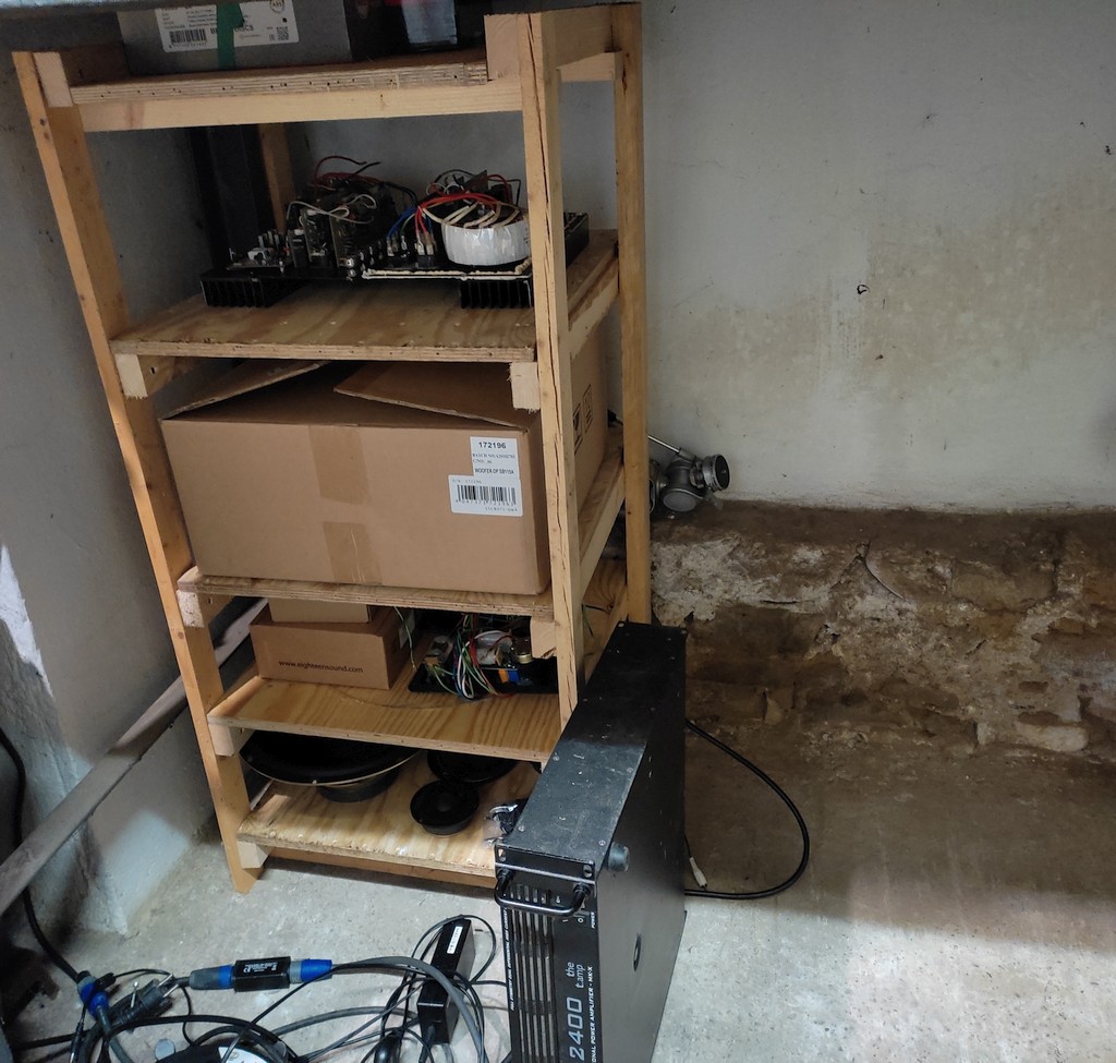

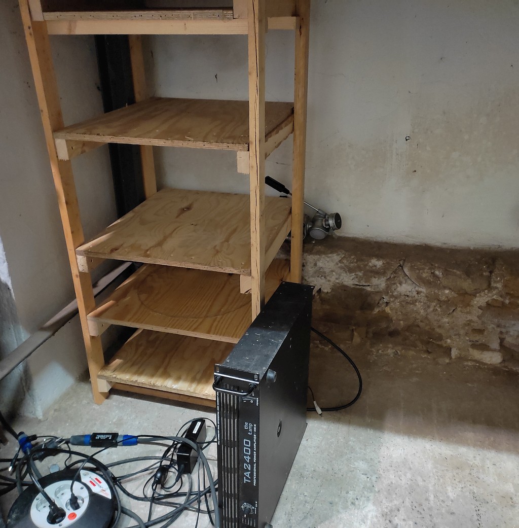

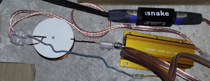

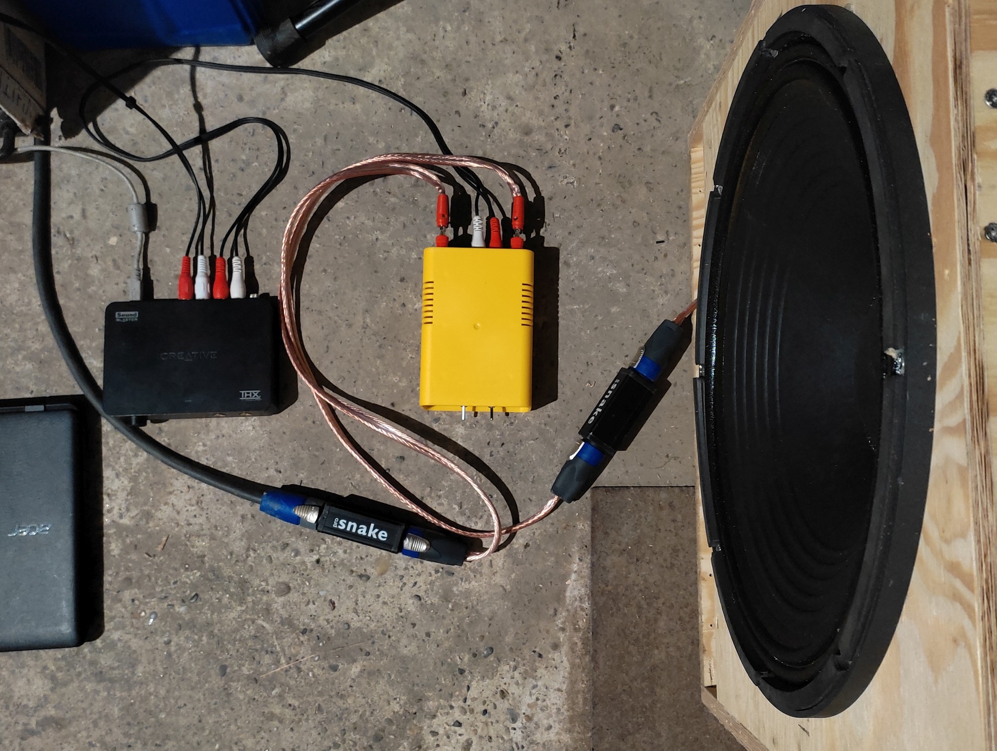

    Hier ein demonstrativer Aufbau, bzw. meine Hardware, fürs Impedanz messen:
    Anhang 63309
    Links von Anfang dieses Jahres; rechts aktuell, direkt aus dem Karton nach Monate Lagerung:
    Anhang 63310 Anhang 63312
    Wie man sieht, die unveränderlichen Parameter wie mms und BL blieben gleich, was die Messungen validiert. Bei den aufhängungsspezifischen sieht's aber gaaanz anders aus - die Free Air fs schon offenbart den grossen Unterschied. Also ja, da hat sich sehr wohl über die Standzeit wieder was verhärtet - was die Messreihe von D.A.U. nochmal bestätigt.

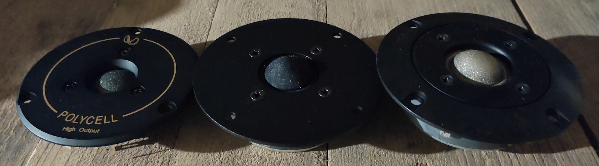

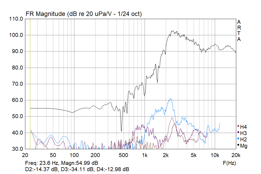

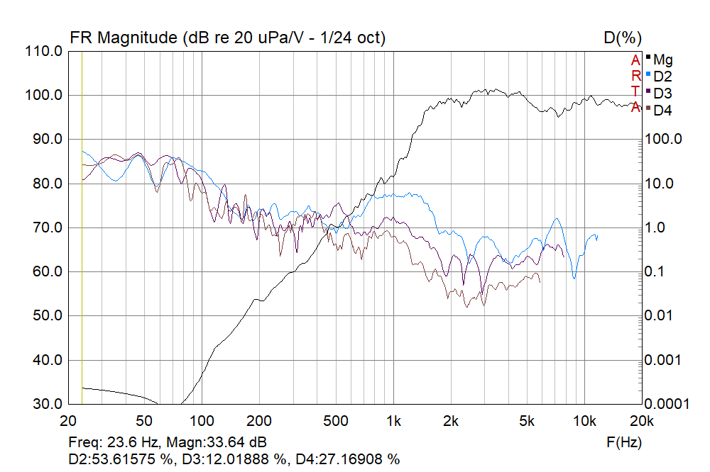

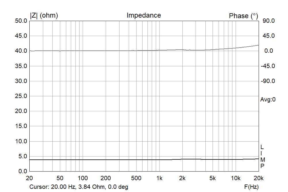

    Heute hab ich mich an die Hochtonsektion des Test-Setups gemacht. D.h. weiter ging's mit der Resteverwertung! Konkret fand ich in einem nur ominös mit "Lautsprecher Komponenten" beschrifteten Karton im Lagerraum folgendes Sortiment:
    Anhang 63319

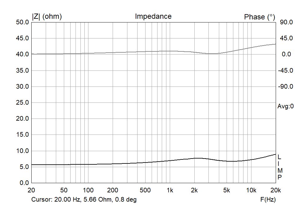

    V.l.nr. sind das Infinity #902-6682 0,75" Polycell, Audax TW025A0, und Audax AW025M3. Ich hoffte dass was geeignetes dabei ist. Überprüft wurde via Messtechnik.
    Impedanz in gleicher Reihenfolge wie am Bild; RDCs sind übrigens 6,8, 5,8, 5,5 Ohm - alles 8 Ohmer also:
    Anhang 63321 Anhang 63322 Anhang 63323

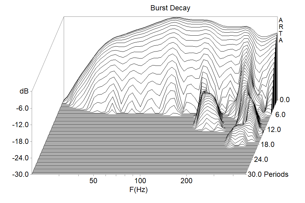

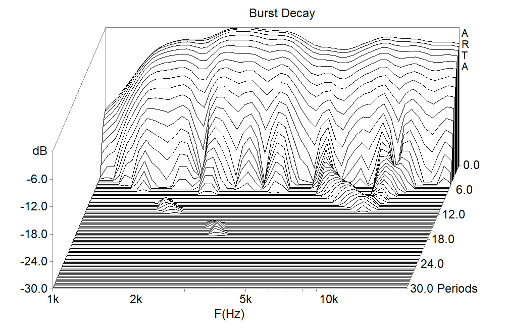

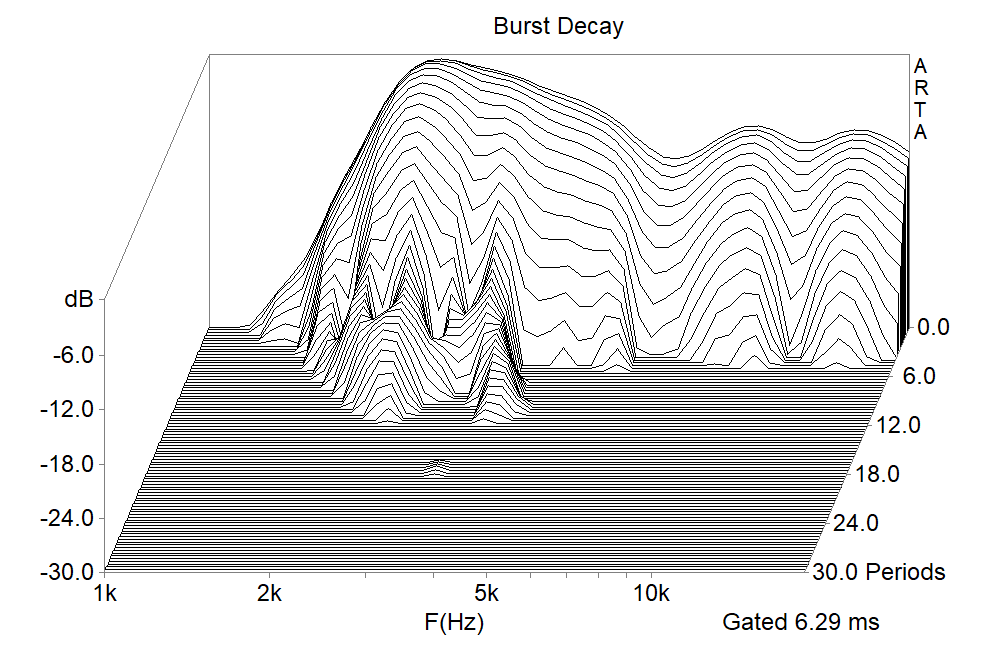

    Burst Decay:
    Anhang 63324 Anhang 63325 Anhang 63326

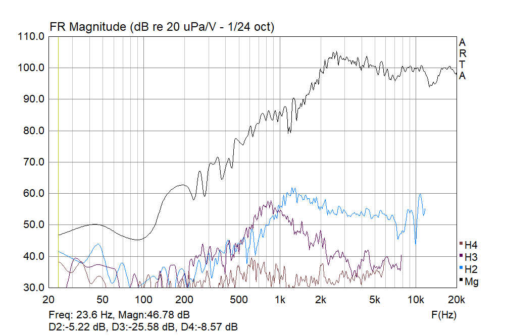

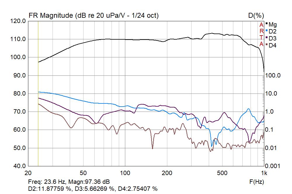

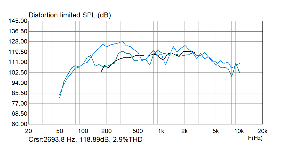

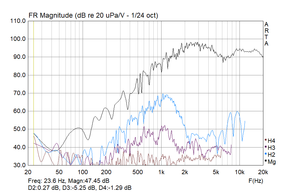

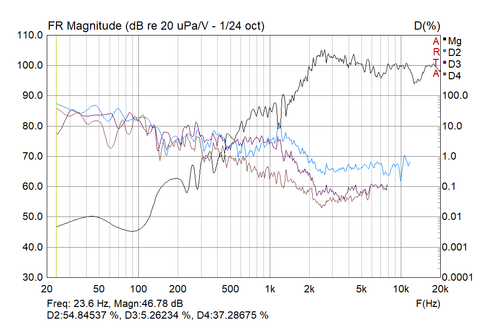

    Sensitivity @ 1m auf Stativ, 2,83V = 1 Watt, und Klirr:
    Anhang 63327 Anhang 63328 Anhang 63329
    Fazit: Ausschwingverhalten ist bei allen dreien akzeptabel. Beim Frequenzverlauf und Klirr gibt's nen ganz klaren Gewinner - den Audax AW025M3. Vom Tiefgang ist dieser am schlechtesten - macht aber nichts, da der Mitteltöner auch im finalen Produkt bis 2000-2500 Hz hochspielen wird.

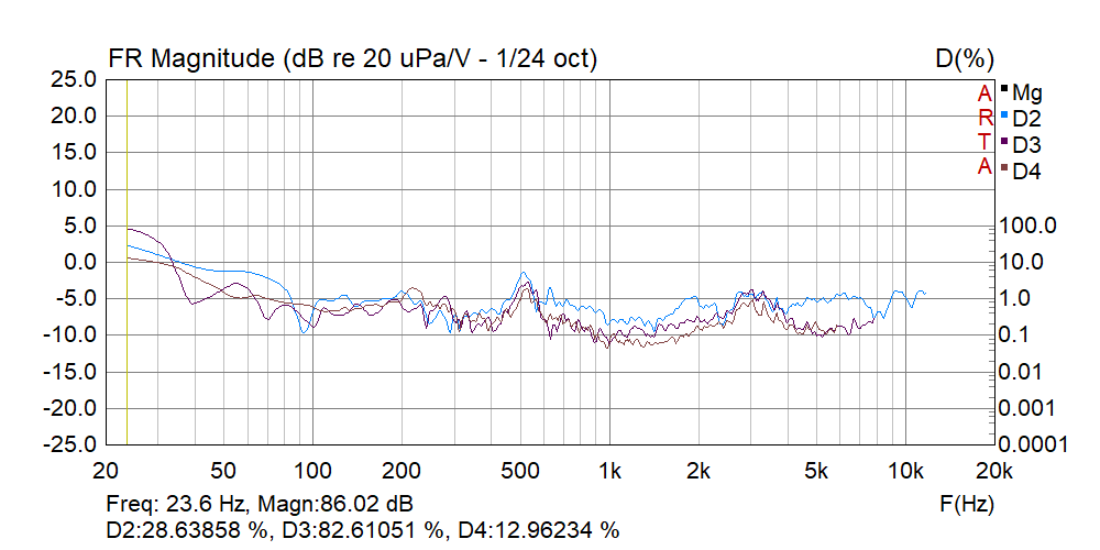

    Um die Tauglichkeit weiter zu verifizieren wurde die Klirrmessung nochmal mit höherem Pegel durchgeführt:
    Anhang 63330
    Auch bei 100 dB bleibt über das gesamte Frequenzspektrum K2 unter 1, K3 unter 0,1%. Ich nehme stark an das reicht, um mit den bald eintreffenden Mitteltönern mitzukommen.
    Passender Hochtöner für den Mitteltöner-Hörtest wurde also gefunden. Kann weitergehen :cool:

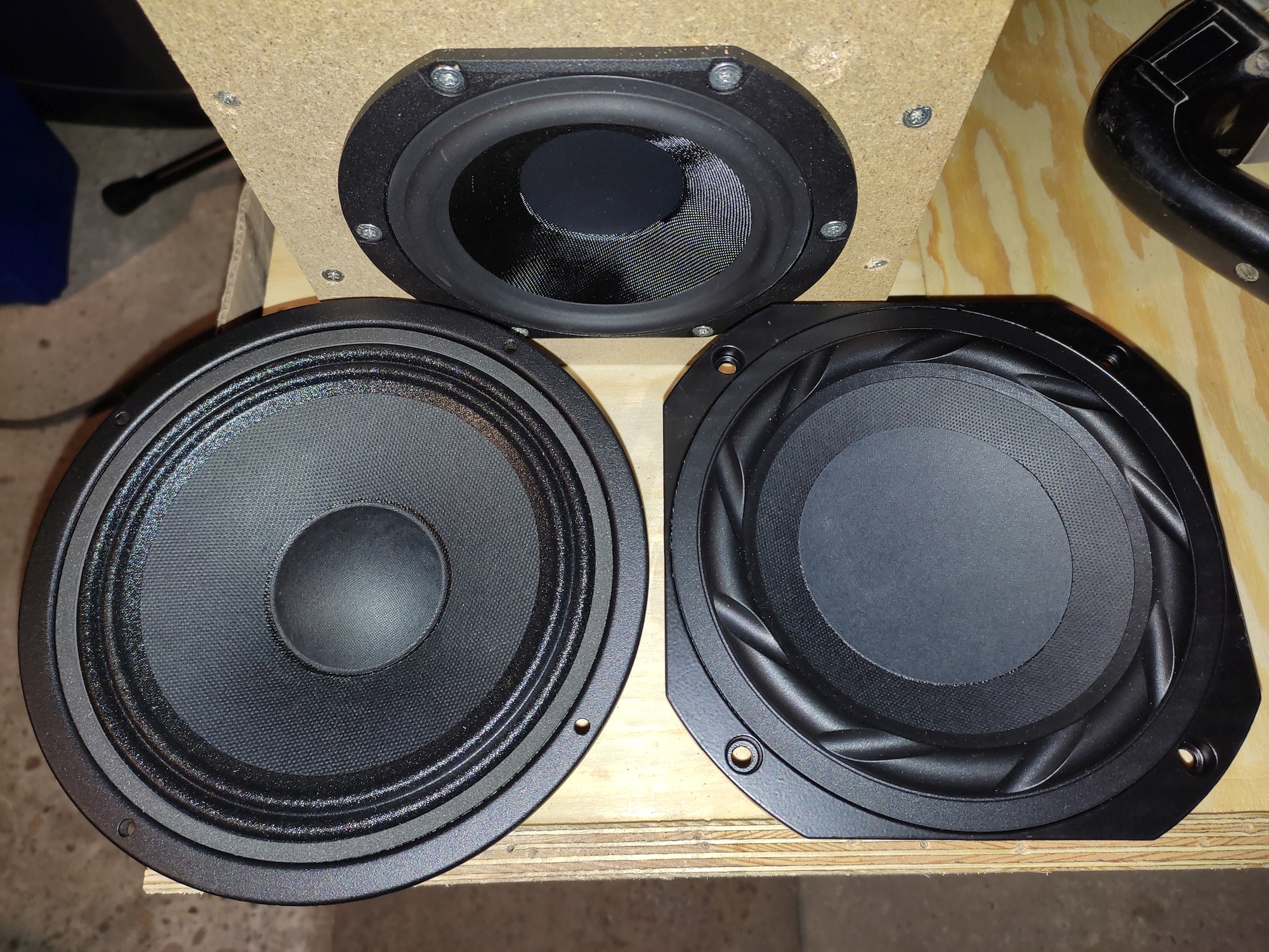

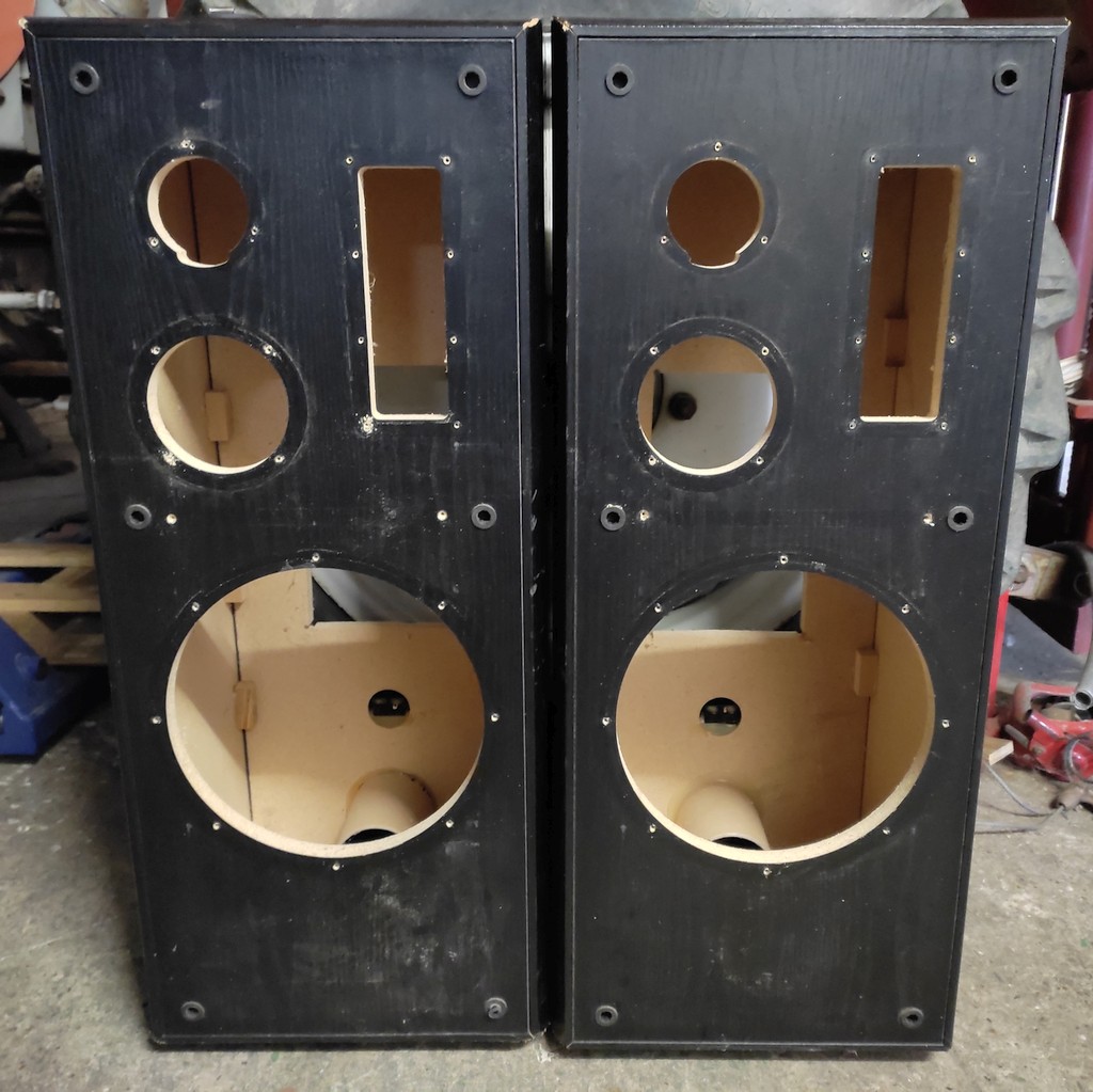

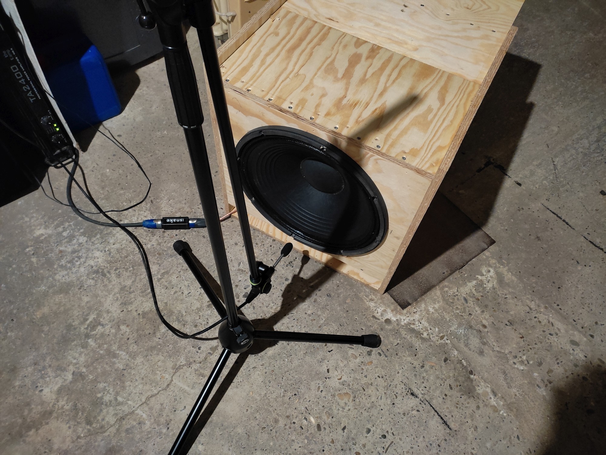

    Die kleine Auswahl ist da. Ein 5Zöller kam einen Tag früher und steckt somit bereits im Testgehäuse und wurde schon provisorisch vermessen - sehr musterhaft, wie erwartet, da das ja nur noch eine Feinauswahl von Komponenten ist, die anhand online zu findenden Messwerten bereits vorselektiert wurden.
    Ich hab grad stark die Vorahnung dass ich mich von dem Testsystem nicht mehr trennen wollen werd, und dieses schon besser wird als die Infinity Kappa 90 mit denen ich aktuell zuhause höre. Das misst sich grad alles viel zu gut. Die Kappas spielen auch bis 35 Hz runter, und auch allgemein recht flat, trotzdem charmant und gut auflösend - aber ich glaub insb. im Mittelton wird das hier ne andere Nummer. Mal sehn. Derzeit gibt's noch ein paar Amp- und DSP-Kanäle aufzutreiben für den Test - mal schaun was "rumkugelt" :rolleyes: - bisher hatte ich ja noch das Glück ausser den Mitteltönern nichts extra dafür kaufen zu müssen.

    Seit dem letzten Update wurde eine zweistellige Stundenanzahl in das Projekt investiert. Die drei Mitteltöner sind natürlich bereits "im Mikro". Ebenso probegehört - da ich im Moment auf zwei DSP-Kanäle beschränkt bin via Entzerrung der Mitteltöner flat auf 50 Hz, was erstaunlich gut ging.
    Alle drei Systeme wurden also von 50-20000 Hz flat entzerrt, und die Trennung sauber eingemessen. Gehört wurde jeweils diverse Musikstücke, bei leisen bis mittleren Lautstärken.
    Was ich nun lediglich teilen kann ist dass sehr viele vorgefertigte Meinungen und Pläne verworfen werden mussten, so insb. die Schriebe am Papier nicht mit der Klangqualität per Ohr korrelierten. Der Audax Hochtöner mit dem sehr guten Ausschwingverhalten und extrem niedrigen K3 klingt verwaschen und näselnd. Allerdings sehr unerwarteterweise je nach Mitteltöner unterschiedlich gravierend - die Mitteltöner hatten einen starken Einfluss darauf wie der Hochtöner klingt. Noch absurder, dass sich ein K3-dominanter Mitteltöner nicht, ein K2-dominanter Mitteltöner mittelmässig, und ein weiterer K3-dominanter sehr gut mit dem K2-dominanten Hochtöner kombiniert. Auch in dem Bezug gibt's also Null Korrelation zwischen Messwerten und gehörten klanglichen Eigenschaften.

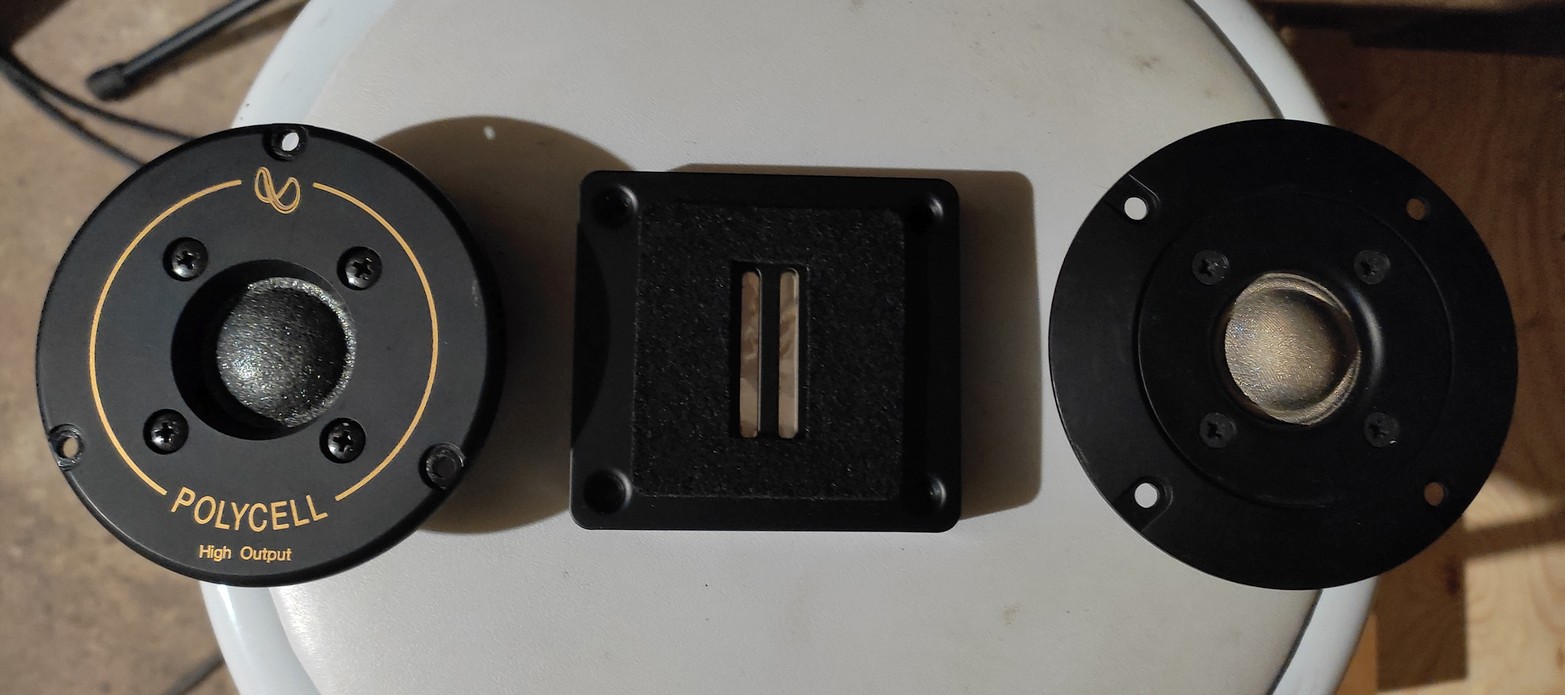

    Gesagt, getan. Ist wieder mehr Grundlagenforschung als ein Teil des Projekts - aber dass es viel davon geben wird hab ich ja zu Beginn des Threads angekündigt. Vll. angesichts des Umfangs ein kleines Weihnachtsgeschenk an die Messfreaks ;)
    Dazugesellt hat sich der 1" Polycell (nicht zu verwechseln mit dem in Post #11 vermessenen 0,75"), der in den grösseren Modellen der Infinity SM xx5 (zB 125, 155) Serie verbaut ist. Dieses Teil kenn ich wie den EMIT in- und auswendig, da wir es seit ca. einem Jahrzehnt in vielfacher Ausführung zu Beschallungszwecken verwenden. Diese Kalotte taugt somit ebenso ideal um einen Zusammenhang zwischen Höreindruck und Messdaten herzustellen zu versuchen.
    V.l.nr. Infinity Polycell 1", Infinity EMIT-B, Audax AW025M3:

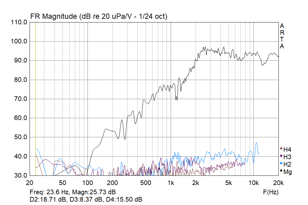

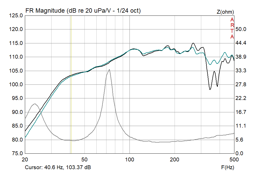

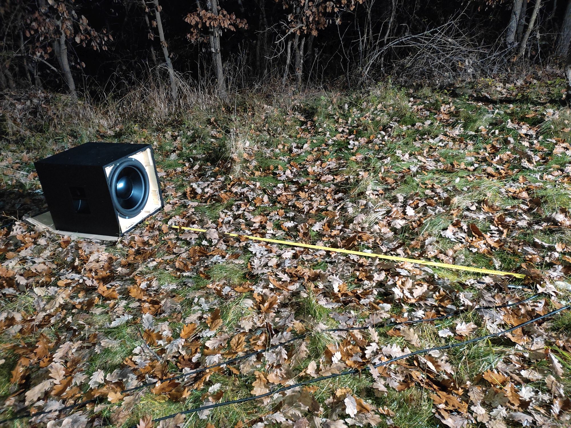

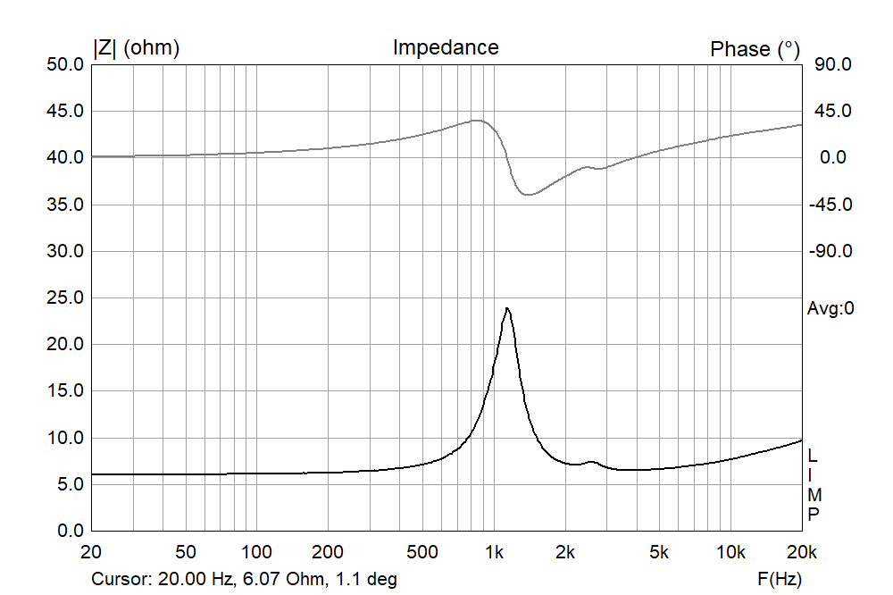

    Akustische Messungen fanden wieder auf Stativ statt, 1 Watt (2V für 4 Ohm, 2,83V für 8 Ohm Treiber), 1 Meter. Hardware das gute Isemcon-Zeugs, frequenz- und pegelkalibriert.

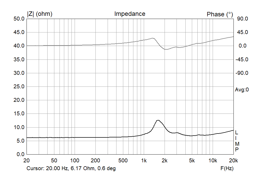

    Zuerst Impedanz; RDCs sind 6,0, 3,6 und 5,5 - Polycell und Audax somit 8, EMIT 4 Ohm Nennimpedanz:
    Anhang 63391 Anhang 63392 Anhang 63393

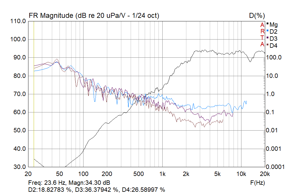

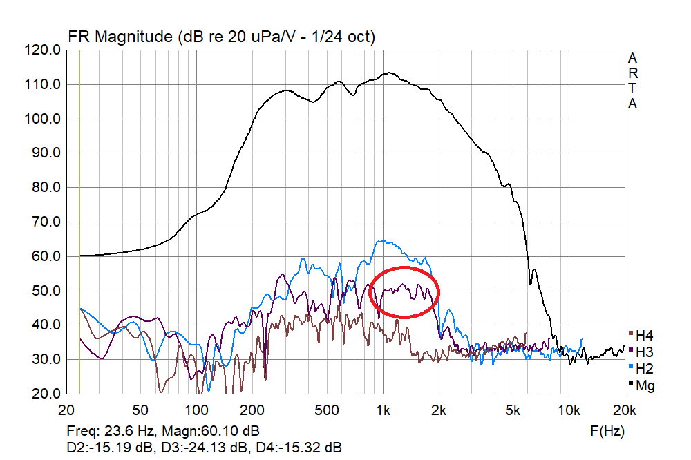

    Sensitivity & Klirr:
    Anhang 63394 Anhang 63395 Anhang 63396
    Klirr 100 dB links Polycell, rechts Audax:
    Anhang 63394 Anhang 63397

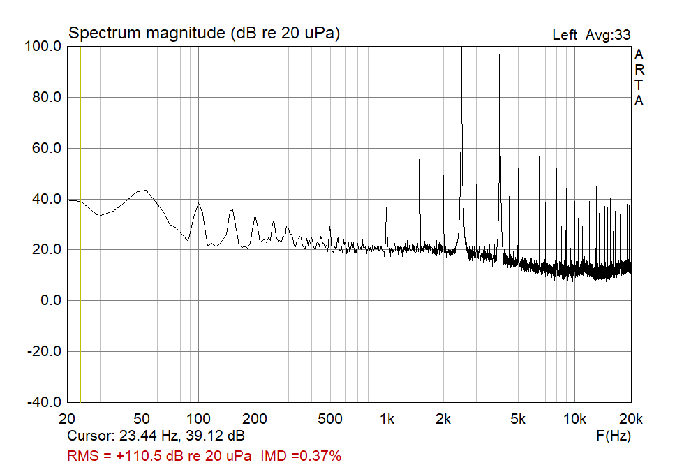

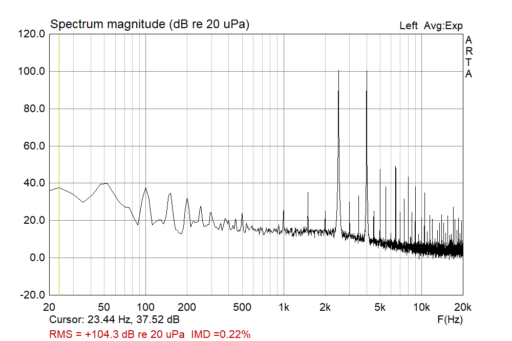

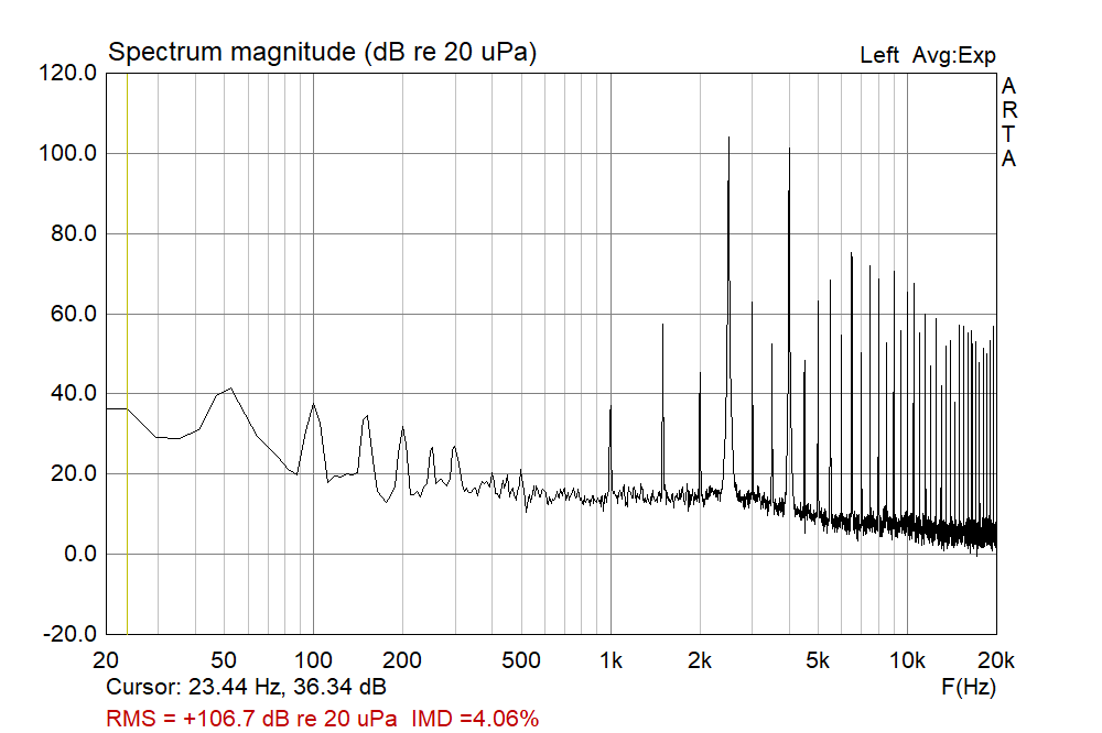

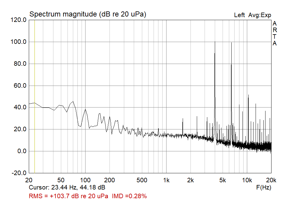

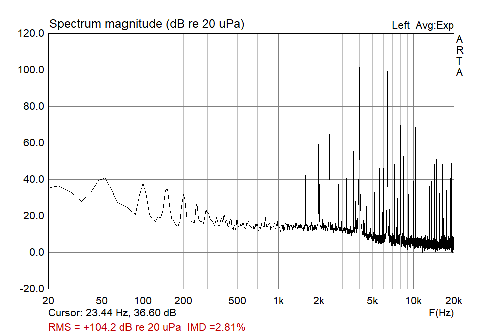

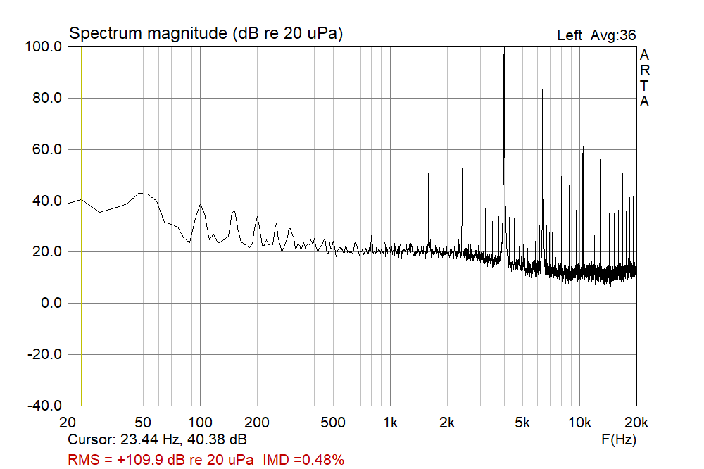

    IMD, two sine, Faktor der beiden Frequenzen zueinander 1,6; obere Reihe 2,5 und 4 kHz, untere Reihe 4 und 6,4 kHz:
    Anhang 63398 Anhang 63399 Anhang 63400
    Anhang 63401 Anhang 63402 Anhang 63403

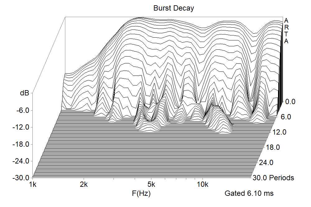

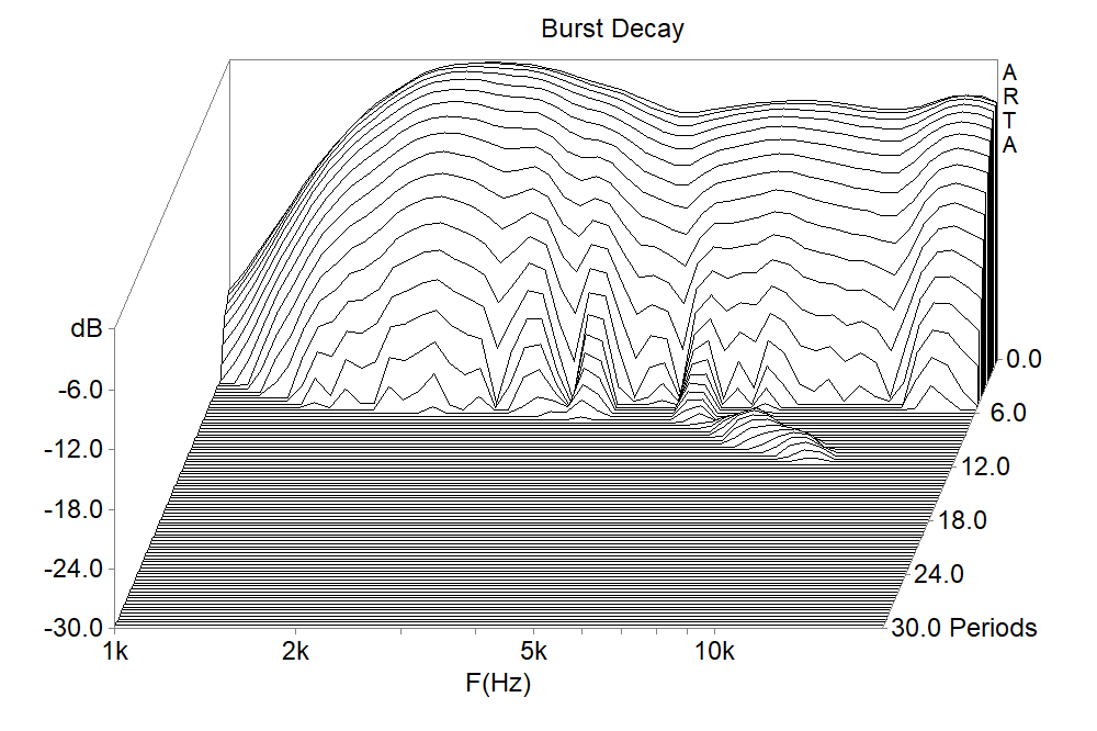

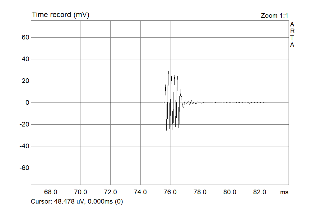

    Burst Decay:
    Anhang 63404 Anhang 63405 Anhang 63406

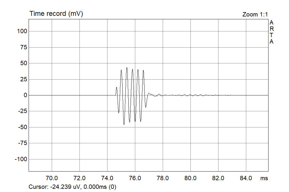

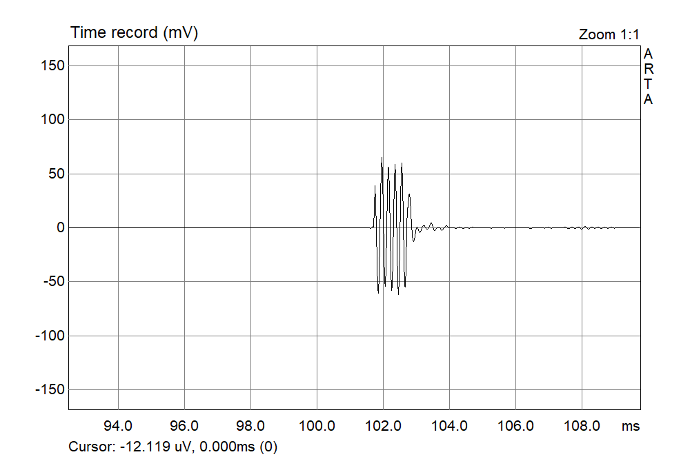

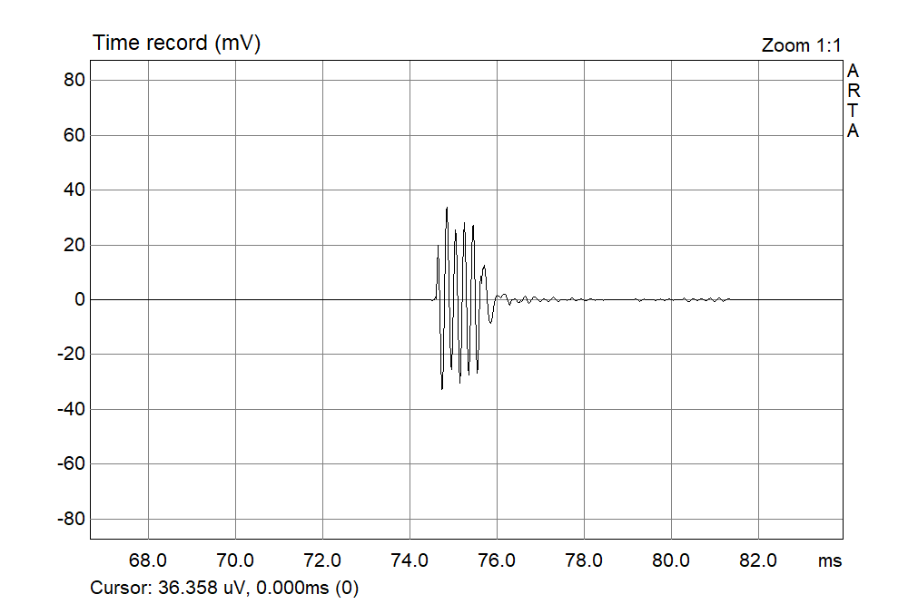

    Ein- und ausschwingen mit Sinusbursts; obere Reihe 2,5 untere Reihe 5 kHz:
    Anhang 63407 Anhang 63408 Anhang 63409
    Anhang 63410 Anhang 63411 Anhang 63412
    Power Compression wurde ebenfalls rudimentär gemessen, via Abgleich von Sinussweeps bei verschiedenen Pegeln. Signifikante Unterschiede gab's keine.
    Erkenntnisse: zuerst, was empfinde ich als subjektiv guten Klang? Indizien: ich bevorzuge alle meine Systeme flat entzerrt. Zudem bevorzuge ich im Vergleich ein bedämpftes vs. einem unbedämpften Gehäuse, und auch eine (auf den selben Tiefgang entzerrte) CB vs Resonatorbox. Zudem gefallen mir Systeme mit Headroom. Rein anhand dieser quantifizierbaren Hinweise gefallen mir neutral spielende, schnell / korrekt ausschwingende Systeme mit niedriger Powercompression. Und so würd ich auch rein aus meiner persönlichen Auffassung meine klanglichen Vorlieben beschreiben.
    Als weitere Referenz was "korrekter" Klang ist würde ich nennen, dass man ja weiss wie sich Stimmen und Instrumente in echt / live anhören. Anhand dieser Referenzen, die alle oder die meisten von uns fest eingeprägt haben, kann man, eine sinnvolle Aufnahme vorausgesetzt, abgleichen, ob eine Wiedergabekette ein Signal originalgetreu reproduziert.
    Es zeigt sich nun weiter keine Korrelation zmd. zwischen Klirr & IMD und subjektiv empfundener Signaltreue - der Polycell mit niedrigen gemessenen Verzerrungswerten klingt für mich sehr gut, der EMIT mit (für mich tbh schockierend) hohen Verzerrungswerten ebenso, und der Audax mit niedrigen Verzerrungswerten klingt für mich mittelmässig (wie zuvor erwähnt, näselnd und unpräzise).
    Die restlichen Werte zeigen nicht viele Unterschiede. Der EMIT schwingt beim 2,5 kHz Sinusburst etwas "tighter" aus, und hat allgemein ein sehr schnelles ausschwingen. Die anderen beiden sind in der Hinsicht aber auch nicht schlecht. Insb. ist der Audax in der Hinsicht nicht schlechter als der Polycell, wodurch sich auch hier keine Rückschlüsse auf die gehörten Differenzen treffen lassen.
    Wie zuvor - es scheint bei mir best practice zu bleiben die Chassis grob nach Messwerten (insb. Frequenzgang / Wirkungsgrad und Wasserfalldiagramm) und Leistungsdaten vor-auszuwählen, und ab da ausgiebig zu hören. Betonung: meine Erkenntnisse. Bitte nicht blind übernehmen, sondern jeder für sich selbst rausfinden.
    Was für mich abgesehen davon aus dieser Vergleichsserie heraussticht ist der Wirkungsgrad des 1" Polycells. Eine Kalotte mit 100 dB 1W / 1m hab ich sonst noch nie gesehen.. die die im Schnitt überhaupt 95 dB schaffen sind rar gesät. Wir hatten damals die Infinity SM Reihe rein per Ohr für Beschallungszwecke gewählt - aber man sieht nun auch anhand der Messwerte, warum das funktioniert.

    Heute ging's mal einen Schritt voran. Ich konnte zum ersten mal das komplette (Test-)System hören.
    Dafür musste extra ein DSP mit 4 Outs angeschafft werden. Zuerst hatte ich daran gedacht VirtualDSP mit sowohl der Onboard-Soundkarte, als auch meiner externen, zu nutzen - jeweils 2, d.h. insg. 4, Kanäle. Die beiden Geräte hatten aber leider grob unterschiedliche Latenzen.
    Bei den Amps musste "gestückelt" werden - zwei 2Kanal Amps wurden verwendet, statt einem 4Kanal. Ich probierte zuerst den Hochtöner direkt am DSP-Out zu betreiben - ging, aber der maximal erreichbare Spannungshub war sehr gering, so dass auf diese Art nur sehr leise gehört werden konnte.
    Gehört wurde erstmal im Raum - eingemessen auf diesen Amplitudenfrequenzgang an der Hörposition (Trennungen Filter & Treiber zusammen jeweils 24 dB/Okt beidseitig bei 200 und 2300 Hz):
    Anhang 63616
    Musikmaterial querbeet - Pop, Rock, Metal, Techno, Hiphop, etc. - die einzige Voraussetzung war eine gute Aufnahme. Auch Sprache wurde gehört - zufällig, da ich über einen lokalen Online-Radiosender mit erstaunlich guter Tonqualität gestolpert bin.
    Pegel leise bis annähernd Max. SPL des Systems. Limitierender Faktor war nach ner Zeit mein Ohr - man merkt, es gab lang keine VAs mehr - ich bin keinen Pegel mehr gewöhnt.
    Kleines Sample :):

    Klirr Gesamtsystem mit 6ND430 Outdoor @ ~90, 95 dB, 5m Messabstand, Mikro ca. auf Höhe Hochtöner (500 Hz Auslöschung mit Bodenreflexion):
    Anhang 63772
    Unter den ersten drei Mitteltönern gibt's nun also bereits einen klaren Favorit. Ein guter Zeitpunkt, denn heute ist der vierte eingetroffen:
    Anhang 63773

    Das ursprüngliche Testgehäuse wurde, da sich trotz starker Bedämpfung Gehäuseresonanzen nicht ganz eliminieren liessen, was wohl der Würfelform geschuldet war, verworfen. Es wurde ein neues gebaut, bei dem sich keine Seitenlängen decken - Breite 16, Höhe 19, Tiefe 22 cm. Das ergibt nun ein etwas größer als angedachtes Volumen, was aber das geringste Übel ist; in jedem Fall wird so verhindert dass sich stehende Wellen überlagern und zu einer "Super-Mode" führen. (Beim finalen Gehäuse wird im übrigen eine Trapezform o.ä. zur Brechung der stehenden Wellen zum Zuge kommen.)
    Das Testgehäuse hat zwei Kammern, für je einen Mitteltöner. Aktuell verfüge ich über vier DSP-, wie auch vier Amp-Kanäle. Kanal A wird nun für den Subwoofer, B für einen Mitteltöner, C für einen Mitteltöner, und D für den Hochtöner, verwendet. Jeder Mitteltöner hat sein eigenes Setup am DSP, d.h. ist für sich eingemessen / eingepegelt. Mittels dem muten eines und gleichzeitigem unmuten je eines Kanals kann nun am DSP A-B zwischen zwei Mitteltönern umgeschaltet werden.
    Im A-B Vergleich konnten keine stark unterschiedlichen Erkenntnisse als zuvor gewonnen werden - die bisher verwendete Methode "Vergleich mit zuvor im Kopf abgespeicherten Höreindrücken" funktioniert ebenso sehr gut. Ich werde aber sagen, das raushören von feinsten Nuancen für jedes Musikstück ermöglicht der A-B Vergleich deutlicher und einfacher.
    Pics neues Testgehäuse - 1. erste Lage Dämmwolle 2. Chassis rein 3. zweite Lage Dämmwolle 4. Dackel drauf:
    Anhang 64327 Anhang 64328 Anhang 64329 Anhang 64330
    Anhang 63772
    Das sieht doch schon mal sehr gut aus, finde ich. Bezogen auf 1m Messabstand entspricht das dann ja 104, 109 dB. Dass er dabei weitgehend noch unter 1% bleibt legt nahe, dass der Treiber auch noch für deutlich höhere Pegel gut sein müsste (was er nach Datenblatt und Belastbarkeitsangaben ja auch sein soll - aber Papier ist ja bekanntlich geduldig).
    Positiv fällt auf, dass der Klirr auch unter 100 Hz nur moderat ansteigt. Scheint wirklich ein sehr potenter TMT zu sein.
    Wenn sich die Pegelfestigkeit bestätigt könnte es u.U. schwierig werden, eine ausreichend potente Kalotte dazu zu finden. Eine lt. Datenblatt potente - und im Gegensatz zur Bliesma noch bezahlbare - Kalotte, die ich gerne mal gehört hätte, wäre noch die Ciare PT 383 (Test in der HH 3/2010). Kennst Du die?
    Noch eine Frage zur Freiluftmessung: woher kriegst Du da den Strom?
    Anhang 63773

    Unter meinem Hochregal war zuletzt alles komplett vollgeräumt:
    Anhang 67854
    Die links stehenden zwei Infinity SM 125, "aktiviert" via Img AKB-115 (das letzte Klasse AB Aktivmodul am Markt), dienten uns lange Jahre treu zur Beschallung von Privatfeiern; sie werden spätestens mit dem neuen System obsolet.
    Rechts davon ist das Dreiwege-Prototypen-Testsystem für den Mitteltöner-Vergleich zu sehen. Letzterer ist abgeschlossen (mehr dazu gleich), und somit ist zmd. der sperrige Subwoofer nicht mehr benötigt.
    Sowohl SM 125 und Subwoofer wurden also zerlegt / ausgeschlachtet.
    Die Leergehäuse der SM 125 - bald werden die Schallwände entfernt, Laden reingemacht, und sie für die Holzwerkstatt am Dachboden als Regale für diverses Kleinzeugs umfunktioniert:
    Anhang 67855

    Nachtrag zum Post zuvor - Situation unterm Hochregal:
    Anhang 68014
    Schon wieder alles voll :D
    Sehr positive Gegebenheit - beim neuen Regal hinten im Eck war die Breite durch die wie gesagt wiederverwendeten Wände des Testsystem-Subs mit 15LB075 (s. Post #1) vorgeben. Die meisten dieser Platten waren zmd. in einem Maß 47 cm lang. Tja - das entspricht quasi einem 19" Rack. Somit stehen im Regal jetzt ein paar Amps und DSPs und passen fast perfekt rein. Man sieht sie am Bild gerade hinten leuchten. Das passierte komplett ungeplant - aber manchmal hat man einfach Glück :)

    Eckdaten:
    15" Langhub Chassis (nach üblicher (Hg - Hvc)/2 + Hvc/4) Rechnung exakt 3cm / 30mm Xmax).
    Gehäuse = CB, qtc 0,75.
    Innen fast perfekt Würfelform mit 40cm Kantenlänge, d.h. Gehäusereso 1 Oktave oberhalb maximalen oberen Ende des angepeilten Übertragungsbereichs.
    Fsc bei knapp über 40 Hz - perfekt, denn so liegt im Energieschwerpunkt von Musik (~50, 60 Hz) die Impedanz noch immer hoch, d.h. fließt bei vorgegebener Verstärkerspannung (für Vollauslenkung ein hoher zweistelliger bis niedriger dreistelliger Vrms-Wert) kein exorbitant hoher Strom, und wird die nicht gerade überdimensionierte (3") VC geschont -> Vorteile bei Output, Kompression, Haltbarkeit.
    Vorläufige (Indoor, Nahfeld inkl. Bafflestep-Korrektur) Messwerte, gefiltert mit leichtem Lowshelv und Tiefpass LR24 @ 200 Hz:
    Anhang 68015 Anhang 68016

    Gehäusematerial für die Tieftonsektion ist 15mm Kiefer-MPX. Gewählt aufgrund Gewicht. Ad Verstrebung: nachdem ich über die Jahre etliche male deutlich größere Lautsprecher als diesen als unverstrebter Faserplattenprototyp zu stark verstrebtem Fertiggehäuse vergleich-gehört und -gemessen habe, hat sich meine Erwartungshaltung (die gleiche die wahrscheinlich jeder vor dem direktem Vergleich hat) effektiv aufgelöst, und ich gelernt in dem Punkt nicht zu viel Aufwand zu betreiben. Trotz dessen kam die übliche "obligatorische" doppelte Kreuzstrebe aus 22mm Quadratleiste, mit zusätzlicher Abstützung zur Rückwand, rein - die paar hundert g Holz tun beim Gesamtgewicht nun auch nicht mehr weh.
    100% geschraubt, 0% geleimt.
    Lack wurde das übliche - Warnex. Wer seine Beschallungsmöbel jedes WE dem Kunden in die Hand gibt sollte was anderes wählen - für meinen eigenen Gebrauch, mit angepeiltem sporadischen Verleih, jedoch ein ausreichender Schutz. Der Vorteil ist halt dass es super easy zu verarbeiten ist. Ich habe 2mal mit Schaffellrolle aufgetragen; dabei ging ca. 2/3 einer 1kg Dose auf.
    Griffe und Terminals wurden versenkt, und mit doppelseitig klebendem Band abgedichtet (natürlich auch geschraubt). Damit das Gehäuse 100% dicht wird, muss zusätzlich, wenn nicht gerade zu einem weiteren Lautsprecher durchgeschleift wird, ein Leerstecker in die zweite Speakon-Buchse am Terminal - diese sind nämlich NICHT dicht.

    Gemessener Impedanzverlauf im Gehäuse:
    Anhang 68027
    Heute Nachmittag hatte ich Gelegenheit, mit nochmal optimierter Entzerrung (f0 35 Hz, f3 30 Hz) einen Kanal einer TA 2400 MK-X an dem Sub (fast) auszufahren. D.h. an die 80 Vrms; entsprechend ca. -3 dB des Subs. Das Resultat hat mich, trotz dass ich ja das schlimmste des schlimmsten im PA gewöhnt bin (zB mal 20x18" Bandpasshorn auf eigener VA für 100m² Floor stehen gehabt :D), nicht kalt gelassen. Bin schon sehr auf die Werte der Max. SPL @ THD Messung gespannt.

    Am WE wurde das noch halbwegs annehmbare Wetter für eine Outdoor-Mess- und Hörsession genutzt. Wie immer, die Praxis lehrt. Der Sub wird nun nochmal umgebaut / verbessert. Meine Eindrücke schreibe ich trotzdem gerne nieder während sie frisch sind - also hier mal zum Resultat bis jetzt.
    Vorweg ein paar Worte zum drumherum. Weil gefragt wurde, der Saft kommt von einem 3/6 kW Dauer-/Spitzenleistung 12->230V Vollsinus-Spannungswandler, gefüttert mit aktuell 150Ah Batteriekapazität, plus bei Bedarf 120A Lichtmaschine. Warum nachts - da üblicherweise weniger Umgebungsgeräusche & Wind. Beleuchtet wird mit einem 2x50w Front und 1x20w Rear LED-Strahler 4,5m Lichtstativ, unterstützt von Nitecore HU-60 Stirnlampe. Zur Location: wieso sieht man mich manchmal im Wald aufbauen, manchmal auf ländlicher Straße? Grundsätzlich bin ich lieber auf meinen eigenen Waldgrundstücken, da weitaus geringere Chance, gestört zu werden; auf die Straße muss ich nur, wenn ich eine glatte Oberfläche für Mittelhochtonmessungen benötige (-> Background).
    Anhang 68066 Anhang 68067
    V.l.n.r. Frequenzgang / Wirkungsgrad GPM 2m (entsprechend 1m 4pi) 2,83V türkis ungefiltert, schwarz entzerrt; Ausschwingverhalten; Klirr ungefiltert @ ~110 dB; Gruppenlaufzeit türkis ohne, schwarz mit Entzerrung:
    Anhang 68068 Anhang 68069 Anhang 68070 Anhang 68071
    Wirkungsgrad niedrig. Response & Tiefgang bereits unentzerrt brauchbar; mit Entzerrung dann auch für anspruchsvolleres. GLZ sehr niedrig, steigt mit Entzerrung - Optimierungspotential vorhanden. Gehäusereso wie berechnet bei ~400 Hz, mit nur leichtem nachschwingen - weder Dämmwolle noch Notch-Filter benötigt. K2-dominant im Frequenzkeller, im oberen Bassbereich erhöhter K3.

    Ergebnis schwarz, vs. zum Vergleich in türkis Eighteensound 18NTLW5000 in CB; Amping FP10000Q (105 Vrms):
    Anhang 68072
    Merke: das Ergebnis spiegelt lediglich das Verhalten der Lautsprecher bei dieser Messmethode wieder. Die Max. SPL @ THD Messung berücksichtigt nur stur den Gesamtklirr. Eine CEA2010 Max. SPL Messung zB beurteilt im Kontrast dazu jede Klirrkomponente individuell nach Hörbarkeit (s. Zwicker, Keele, Fielder, Benjamin) - dort würden die Resultate des K2-dominanten 15Zöllers vs. des hauptsächlich K3-dominanten Eighteensound anders aussehen.

    Bevor's an einem anderen Teil weitergeht noch kurz zum Sub. Dieser (1 Stück) ist nach Überarbeitung fertig. Während, vergleiche Inhalt von Post #31, alle anderen Basslautsprecher von mir und Dritten vergleichbarer Größe & Aufbaus, die ich hier hatte, komplett ruhig waren, hab ich bei diesem mit dieser Verstrebung bei sehr niederfrequenten Signalen bei Volllast nicht nur die Gehäusewand deutlich bewegen (durch Handauflegen) gespürt, sondern sogar gesehen. Vll. ist das verwendete Kiefersperrholz fürn A...., oder die großen Griffe und Terminals vermasseln die Steifigkeit, oder es gelten bei CB schlicht andere Regeln.. was immer es ist, ich hab's mit deutlich aufwendigerer Verstrebung behoben. 1, 2 kg mehr stehen nun auf der Waage, aber das Gesamtgewicht ist noch immer sehr komfortabel - nicht gewogen, aber laut Pi mal Daumen, und was mein Bizeps & Rücken sagt, liegt es so bei 25-30 kg. Das Gehäuse ist nun ruhig; Unterschied hören tu ich allerdings keinen, nichtmal zum ersten Prototypen komplett ohne Verstrebung.. aber Messwerte (siehe unten) sprechen eine geringfügig andere Sprache; und sonst, naja, für's gute Gewissen und so ;) Aja, und Chassis ist jetzt natürlich mit Einschlagmuttern drin; und Flansch für 35mm Distanzstange kam auch noch nachträglich ins Gehäuse.
    Bilderserie Umbau & Fertigstellung:
    Anhang 68847 Anhang 68848 Anhang 68850 Anhang 68849
    Ausschwingverhalten links alte vs. rechts neue Verstrebung. Wie man sieht, die Gehäusereso war vorhin durch das nicht ausreichend steife Gehäuse bedämpft; interessant, aber belanglos, da sowieso mehr als 1 Okt. außerhalb des angepeilten Einsatzbereichs:
    Anhang 68851 Anhang 68852
    Max. SPL @ 10% THD blau alt, schwarz neu, türkis zum Vergleich nochmal der 18NTLW5000 @ CB; neue Messung war quick & dirty, mit Backup-Amp & -Mic, daher etwas wellig.. aber man sieht, schlechter is das Ergebnis auf keinen Fall geworden ;) :
    Anhang 68853

    Heute fand eine große Messsession statt. Insb. folgendes wurde nochmal im Freifeld überprüft / dokumentiert:
    Konkret wurde also ... beim Mitteltöner eine elektrische Bedämpfung der Membranresonanzen, umschrieben in der entsprechenden Purifi Tech Note, jedoch in abgewandelter Form, als auch ein Vorwiderstand zum verringern des Einflusses der Schwingspulenerwärmung, umfangreich getestet (vermessen & gehört).
    Details: mein Mitteltöner hat eine ausgeprägte Membranreso @ 5,5 kHz, welche bei 1/3 dieser Frequenz erhöhten K3 verursacht. Mit dem von Purifi vorgeschlagenen seriellen Notch Filter wäre diese gut bedämpfbar. Es gibt dann aber auch noch eine Reso @ ~10 kHz, und vll. noch weitere, für die der Notchfilter nicht wirkt. Also habe ich, um auch die weiteren / höheren Membranresonanzen zu bedämpfen, die Bedämpfung via einem 1st Order Tiefpass, d.h. seriell geschalteter Spule realisiert.
    Ich wurde gewarnt, dass diese Schaltung zu hohen Frequenzen einen Kurzschluss verursache. Ganz nachvollziehen kann ich das nicht; wie dem auch sei, wenn's so ist, das durch die Signalkette übertragene Signal wird via den üblichen Digitalformaten, Lowpassfiltern in DSP und Verstärker, etc., in der Praxis spätestens bei 20 kHz gekappt. Zudem wird das System grundsätzlich aktiv beschaltet / getrennt, d.h. kommt zu dem passiven 1st Order Tiefpass mind. noch ein aktiver But12 dazu, der die Spannung zu höchsten Frequenzen eh Richtung 0 steuert - und wo keine Spannung, da kann auch keine kurzgeschlossen werden.
    Schaltung, derweil noch offen zusammengefrickelt:
    Anhang 68894
    Messtechnischer Vergleich; Outdoor, 4pi (nicht fensterbar, daher mit sichtbarer Bodenreflexion); Großsignal; Bandpassfilter 200-2000 Hz, links rein aktiv, rechts aktiv & passiv realisiert; auf so gut wie möglich den gleichen Frequenzgang entzerrt:
    Anhang 68895 Anhang 68896
    Die relevante Klirrstelle habe ich rot umrandet. Wie man sieht, da tut sich einiges - K3 zwischen 1 und 2 kHz ~10 dB niedriger.
    Weiters zeigt sich in der Multiton-Verzerrungsmessung, die ich nicht extra poste (außer es wird explizit gewünscht), ruhigeres Verhalten um die Membranresonanz.
    Kommen wir kurz zum Vorwiderstand. Dieser soll die Powercompression zu einem Grad kompensieren, indem er, bzw. die Schaltung aus Widerstand und Chassis / Schwingspule, so ich es verstehe, bei Schwingspulenerwärmung und dem dadurch entstehenden höheren Widerstand in der Spule, dieser relativ mehr Leistung zuführt. Dafür genehmigt er sich allerdings selbst laufend Verstärkerleistung.
    Wie auch immer der theoretische Background, es funktioniert. Meine Testprozedur war eine akustische Pegelmessung, mit Anregung des DUT durch ein Signal einer Stärke, das zu Powercompression führt. Ein Dauersinus wurde gewählt. Bei niedrigen Verstärkerspannungen bleibt der entsprechende akustische Output konstant -> keine Verlustleistung in der Spule. Bei höheren Signalstärken ist festzustellen, dass der zu Beginn erzeugte Pegel nicht gehalten wird, sondern umgekehrt exponentiell (d.h. anfangs sehr rasch, dann rasch abflachend) abfällt. Ab ca. 30s Signaldauer ist der Pegel dann konstant und ändert sich auch langfristig nicht mehr, oder nur sehr wenig. Schön veranschaulicht ist dieses Verhalten in Thermal Simulation of Loudspeakers - Peter John Chapman, Bang & Olufsen, 1998, Seite 19, Fig. 10.
    Ich wählte eine Anregungsstärke, bei der das Signal ohne Vorwiderstand nach den genannten ~30s um 1,5 dB abfiel, und sich darauf einpendelte. Danach wurde der Test mit Vorwiderstand (Impedanz des Widerstands entsprechend Schwingspulenimpedanz dimensioniert) wiederholt - mit entsprechend erhöhter, sodass an der Schwingspule (zu Beginn der Messung) die gleiche Spannung wie zuvor anliegt, als auch der gleiche akustische Pegel erzeugt wird. Nach ~30s lag mit Vorwiderstand der Pegel nur 0,7 dB niedriger als zu Beginn. Die Powercompression hat sich also um die Hälfte reduziert, oder, präziser ausgedrückt, wurde um die Hälfte kompensiert.
    Während den Messläufen wurden Pausen eingelegt, um Schwingspule und Widerstand Gelegenheit zum abkühlen zu geben. Ebenfalls wurden beide Messläufe, wie bei mir üblich, zur Verifizierung je mehrfach wiederholt - mit Resultat, dass die Messwerte jedes mal ohne Toleranz / Abweichung reproduzierbar waren.
    Achtung: Dauersinussignal ist nicht im geringsten mit üblichem Musiksignal vergleichbar. Das eben beschriebene war also nur ein Test, ob die Schaltung prinzipiell funktioniert. Die Praxisrelevanz wurde durch diesen Test rein gar nicht beurteilt.
    Höreindruck und sonstige Praxisüberlegungen: rein durch den Vorwiderstand beschaltet konnte ich keinen Unterschied wahrnehmen. Die Schaltung zur Bedämpfung der Membranresonanzen, insb. kombiniert mit Vorwiderstand, hat jedoch einen signifikanten Unterschied bewirkt. Es sind nun deutlich höhere Pegel bei subjektiv wahrgenommen gleich starkem Verzerrungsgrad möglich. In andere Worte gefasst, die Schaltung hat aus dem eh schon potenten Chassis eine wahre Waffe gemacht.
    Ich habe Temperaturmessungen am Vorwiderstand durchgeführt. Er erwärmt sich auch im Prügelbetrieb kaum. Ist plausibel, da die Signaldichte von Musik ab dem Mittelton wirklich niedrig ist. Der Vorwiderstand hat angesichts dessen wahrscheinlich in der Praxis auch keine Vorteile, aber he, er kostet (fast) nichts, und relevante Nachteile kann ich keine ausmachen, also wird er seinen Weg in das finale System finden. Auch die Spule, selbst als Luftspule, mit dem entsprechenden Drahtdurchmesser, fällt in Relation zu den Chassiskosten kaum ins Gewicht. Da sie einen deutlich hörbaren Unterschied bewirkt, ist ihr Preis-Leistung-Verhältnis wahrlich exzellent, und da auch sonst keine Nachteile festzustellen waren, wird auch sie natürlich ins finale System übernommen.
