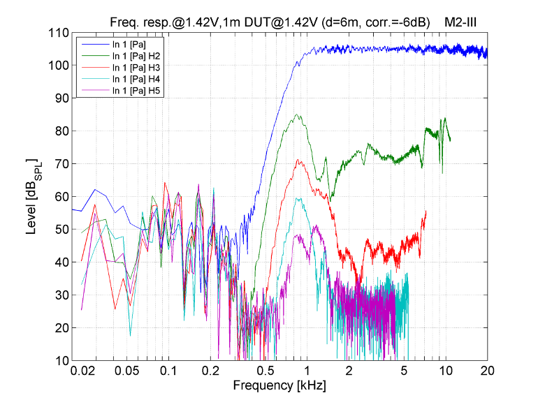

    Ich habe hier einen BMS 1" der K3 (rote Linie) >2 kHz -70db @105 db SPL in einem flachen Horn (Limmer 21), d.h. weitestgehend ohne Aufladung schafft. Einen hörbaren Vorteil für den AMT, erst Recht im Heimgebrauch, kann ich auf dieser Datenbasis nicht erkennen.
    Anhang 63056
    Ob das bei IMD anders ist, wissen wir nicht.

    Harmonische Verzerrungen beim üblichen Abhörpegel daheim dürfen natürlich nicht ins Gewicht fallen bei Material, das in anderen Szenarien dazu verwendet wird ein paar hundert Leute zu beschallen. Auch IMD steigen ja mit dem Pegel, sollten also beim Heimeinsatz bei soviel Verschiebevolumen auch kaum die Messtoleranz überschreiten.
  • 01.12.2021, 17:19
    Anhang 63056
    Hola, das kleine 021 bis 1kHz und schnurgerade entzerrt.....super!:prost:
    Man sieht aber an der gleichen Grafik, warum das am lebenden Objekt nicht so empfehlenswert ist. :)
  • 01.12.2021, 18:34
    Moin Michael,
    schon klar, aber schönes Ausgangssetup, oder?
  • 01.12.2021, 18:40
    Yep, ohne Frage. Man kann so und so normalisieren. :D
    Meinst Du wegen dem K2 Peak um 900Hz?
  • 01.12.2021, 20:38
    Ich würde in dem Bereich trennen....:
    https://www.diy-hifi-forum.eu/forum/...2&d=1638390740
    .....wegen des K3-Anstiegs darunter. Da lädt das Limmer 021 nicht mehr richtig, denke ich.

    Moin Michael,
    Ja, läuft auch effektiv "nur" bis 1,5 kHz und mit (akutischen) 48db/Oct.
    Die tiefe Entzerrung im Diagram war nur ein Test wie sich der Treiber im Vergleich zu anderen in gegebenem Horn verhält, insbesondere THD.
    Genau, der Limmer ober ähnlich flache Waveguide laden da gar nicht mehr in dem Bereich, da muss der Treiber selbst liefern.
    Im obigen Diagramm wurde gewaltsam auf 1 kHz runter entzerrt, da explodiert natürlich irgendwann THD.
    Du darfst auch nicht die 105 dB Grundregel im Diagramm übersehen, bei dem Pegel wird K3 schon bei ca 0,5% = -45dB verdeckt, was im oben Diagramm ziemlich genau 1,5 kHz zulässt.
    Um das sicher und gut zu betreiben muss es natürlich aktiv und akustisch etwas steiler (min 48dB/oct.) beschaltet werden.
    Aber versuch das ganze Experiment (105 dB auf 1 kHz entzerrt) mal mit einer Kalotte oder AMT :eek:

  • 02.12.2021, 12:00
    BiGKahuunaBob
    Mit einer Kalotte, nämlich derBliesma T-34, könnte das eventuell ganz gut klappen.
    Leider nein, denn der besagte Blisma ist bei 109 dB (>2 kHz) in der Powercompression, d.h. am Ende!
    Bei 1 kHz liefert er -6 dB weniger = 103 dB als Maximum, 105 dB schaff er gar nicht. Über den sich dabei einstellenden THD wollen wir dabei gar nicht reden.
    Bei dem Pegel ist der Compressionstreiber noch im Standgas (<1W), da gehen gut und gerne 10-15 dB mehr :prost:
  • 02.12.2021, 12:08
    Also ich denke das Horn sollte schon bis auf ca. 1 kHz runter laden. Den K3 Anstieg würde hier eher dem Treiber anlasten.*
    Das wiederum denke ich nicht: das 021 ist einfach zu klein und zu flach, um so weit runter noch zu laden. BiGKahuunaBob scheint ja mehrere Treiber am 021 verglichen zu haben:
