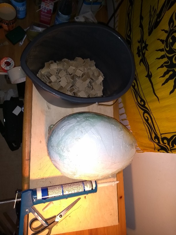

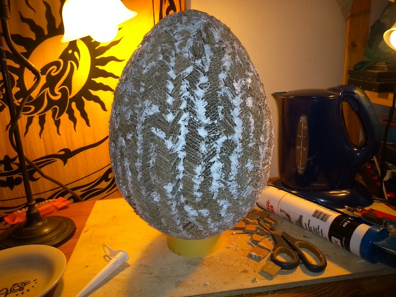

    angeregt von dem tread was denn nun das beste Lautsprecher Gehäuse sei, baue ich mal n Ei.
    Habe mir 2 kleine 30cm Styropor-Eier bestellt, die allerdings doch zu wenig Volumen bieten.
    Daher wird das "einfach" größer gemacht.
    Ich schneide einen großen stabilen Umzugskarton in 2*2cm Quadrate und klebe diese, mit billigem Montagekleber, über den, mit Folie geschützten, Styroporkern zusammen, dass die Hohlkammern der kleine Papp-Platten von innen nach aussen verlaufen. Der Styroporkern kommt später raus und die Oberfläche wird voraussichtlich 1mm Pappmasche.
    Anhang 62938
    Anhang 62937
    Anhang 62936
    Meine Methode mag etwas aufwendig erscheinen, ich verspreche mir davon jedoch einige Vorteile.
    Es wird leicht, stabil und bekommt etwas mehr Volumen bei dennoch kleinen Abmessungen.
    Der Kostenfaktor ist minimal. Für das erste Ei sind bis jetzt 3,50 für eine Kartusche Montagekleber und 1/2 Umzugskarton für etwa 3 Euro (der Komplette)
    Die Zeit ist natürlich ein Faktor... aber es ist absolut entspannt und ich kann wunderbar Musik dabei hören. Z.B. das wo die Beatles vom "Eiermann" singen.:D
    Das Ei als Gehäuseform hat m.M. auch weitere Vorteile.
    Das Gehäuse stabilisiert sich, ähnlich der Kugel selbst.
    Runde Fasen sind schon dran.
    Das wilde Innengewusel, Reflexionen usw. sollten minimal sein, bzw. sich gut verteilen.
    Ich werde es sehen
    Schönen Tag, Hartmut

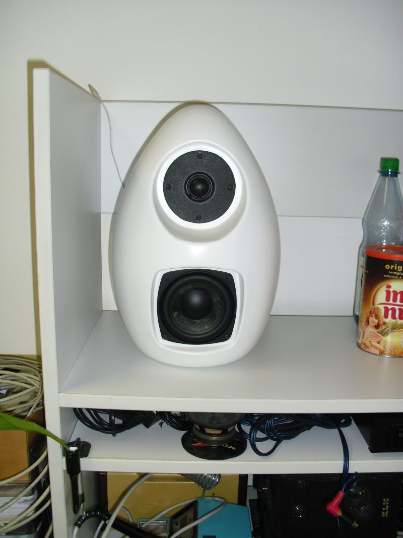

    Focal hatte so ein Ei in Bausätzen verkauft.
    http://www.audiovideoforum.de/viewtopic.php?t=433
    Monacor hatte diese sogar als Fertiglautsprecher vor ca. 20-25 Jahren im Programm. Bestückt waren die mit der DT-107 und dem SPH-100C
    Anhang 62941

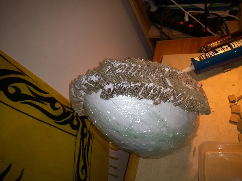

    habe heute etwas Zeit gehabt. Das Ei geschliffen, aufgeschnitten und den Styroporkern raus-geholt. Beim Aufsägen ist mir die Sägekante stellenweise grob ausgerissen, was ich später aber wieder ausbessern kann.
    Die Hälften sind aktuell wieder verklebt.
    Anhang 63057
    Schönen Abend, Hartmut

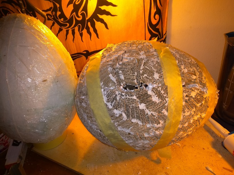

    die erste grobe Schicht Pappmaché ist drauf.
    Oben ist es frisch und noch feucht.
    Anhang 63098
    Unten ist es schon getrocknet und sehr hart, obwohl es maximal 1mm dick ist.
    Schönes Wochenende, Hartmut

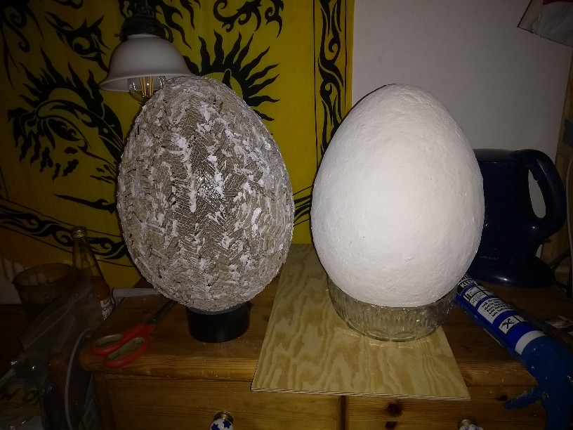

    dy1026u
    Moin, meine Frau glaubt auch dass da demnächst ein Dino schlüpft. :D
    Habe eben den 2. Ei-Rohbau fertig geklebt und grob mit Montagekleber gespachtelt.
    Das ist doch eine Aufgabe, die etwas zeitintensiv ist.
    Anhang 63175
    Das 1. Ei ist schon mit einer ersten Schicht Pappmaché stabil genug. Aber ich mache noch eine Zweite drauf, wenn ich die Ringe einlaminiere. Das ist der Plan.

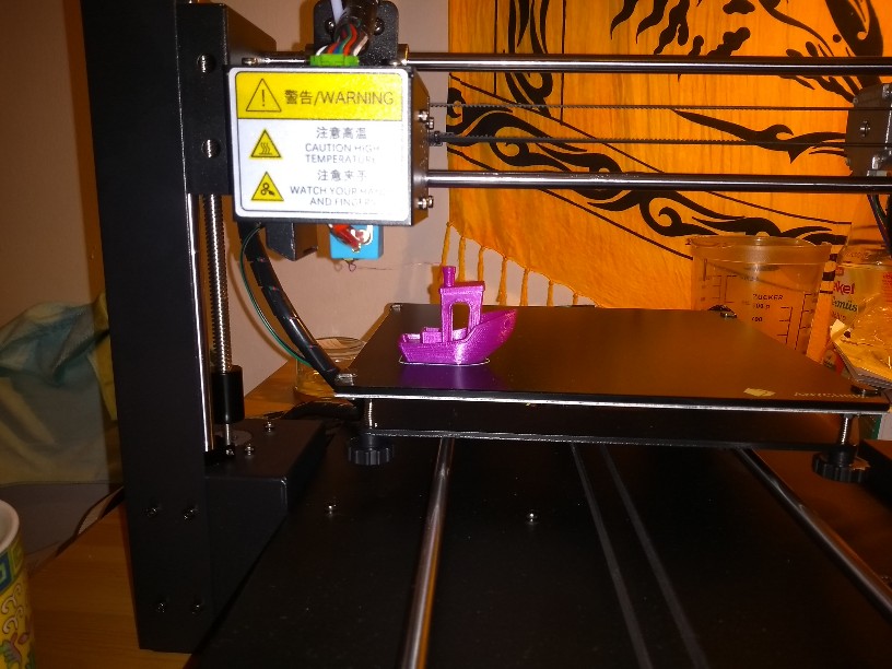

    ja danke. Ich bin jetzt Schiffseigner.
    Anhang 63178
    Habe das als Testdruck genommen, da es sehr gut dokumentiert ist, wie es aussehen sollte, wenn es fertig ist.
    Ich finde das Ergebnis ist gut. Das Objekt hat wunderbar gehaftet und als die Platte kalt war auch sofort lose, ohne kratzen. Die Farbe habe ich nicht ausgesucht, die gab es als 1 Rolle (keine Farbwahl) dazu.
    Jetzt wird meine Welt erst mal rosarot in PLA und sammle damit Erfahrungen. Da kann ich den Pink Panther drucken :D

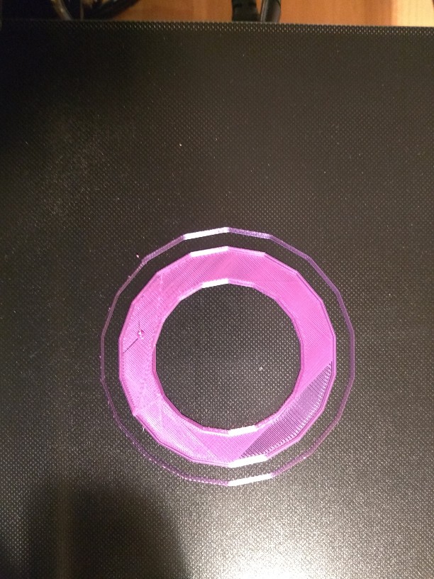

    Adapterringe mit 3D-Druck erstellen. neue Seltsamkeiten
    der Kutter ist kein Problem mehr.
    Dafür gibt es neue Dinge, die mir nicht gefallen.
    Meinen Adapterring habe ich mit DesignSpark gezeichnet.
    Anhang 63182
    da war das noch schön rund.

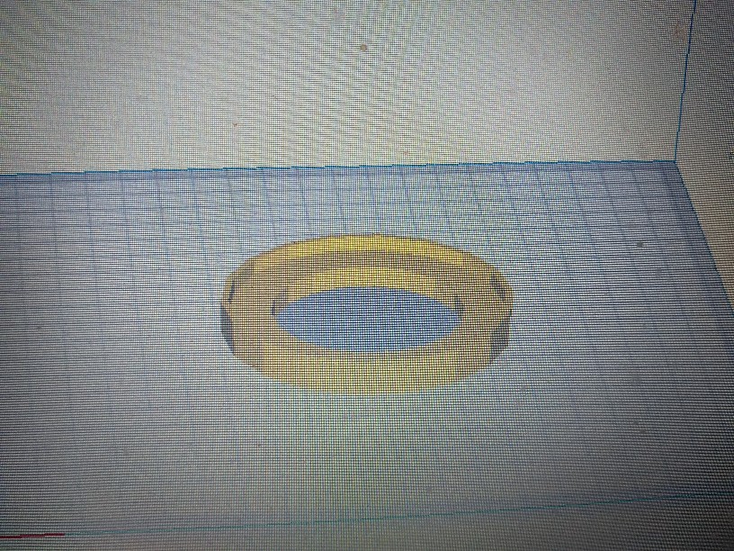

    Als .STL Datei exportiert und
    beim Öffnen in Cura sah das schon seltsam aus
    Anhang 63183
    Die Hoffnung starb dann beim Drucken...
    Anhang 63184
    das ist nicht mehr "rund" und dadurch blöd. Habe den Druck abgebrochen.
    Wie bekomme ich das so rund, wie in DesignSpark dargestellt? Das muss doch besser gehen.
  • 12.12.2021, 07:37
    B-Bear
    du kannst beim Exportieren die Qualität einstellen.
    Anhang 63185

  • 12.12.2021, 08:19
    dy1026u
    super, danke!:danke:
    das sieht rund aus in cura :dance:
    Dann versuche ich mal den Druck
  • 12.12.2021, 08:21
    SNT
    Ganz normales Auflösungsproblem bei runden Objekten. Muß man bereits beim Design einstellen können. Positionier deine Objekte im Slicer immer in der Mitte des Druckbetts. Wenn du große Objekte hat mit großer Auflagefläche hast, sind die Herausforderungen schon größer als ein kleines Benchy. Falls du mal ne große Schachtel druckst, dann wird es dir bewusst was ich meine.
    Aber das Benchy ist schon mal ein Erfolg!
    Gruß von Sven
  • 12.12.2021, 08:47
    dy1026u
    der Tip von Bernd ist Gold wert. Die Einstellungen zu finden, war auch nicht so einfach.
    Jetzt druckt er schöne Rundungen. In voraussichtlich knapp 1:45 Std sehe ich dann mein Druckergebnis für die HKM57Adapterplatte.

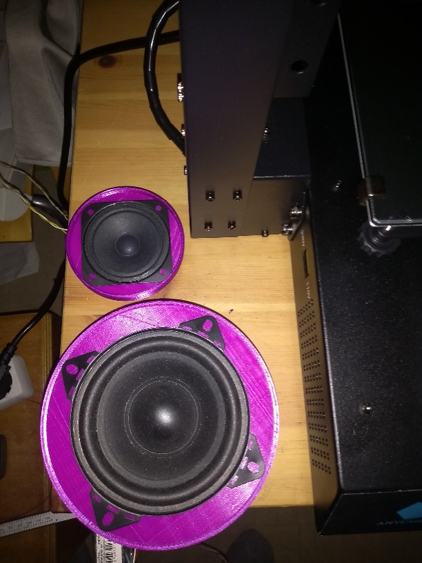

    dy1026u
    Ich bin mit dem Ergebnis zufrieden.
    Anhang 63211
    und passt:
    Anhang 63209
    Dann darf er jetzt die Adapterplatte für den KT100V drucken. Ich habe das Objekt noch etwas dünner gezeichnet, das spart mir 2 Stunden Druckzeit und es sind nur noch 2:37 Std.
    Edit
    Anhang 63219
    Anhang 63236
    Sieht schlimmer aus als es ist. Das Loch für den Kleine sah auch so aus.
    Liegeprobe
    Anhang 63245
