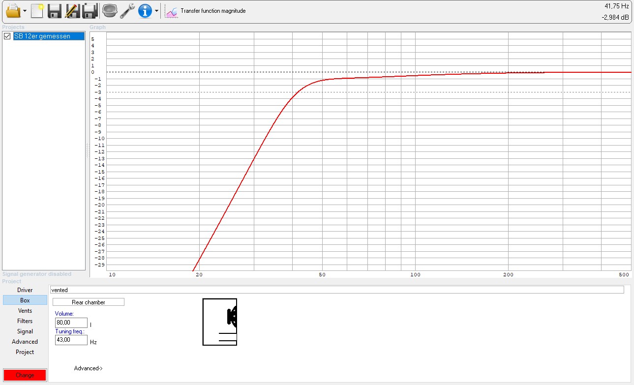

    Beteiligte Chassis sind der SB Audience 12MW200 - habe ich hier kurz vorgestellt:
    https://www.diy-hifi-forum.eu/forum/...Bianco-12MW200
    Simulieren tut der sich so:
    https://www.diy-hifi-forum.eu/forum/...5&d=1635959635

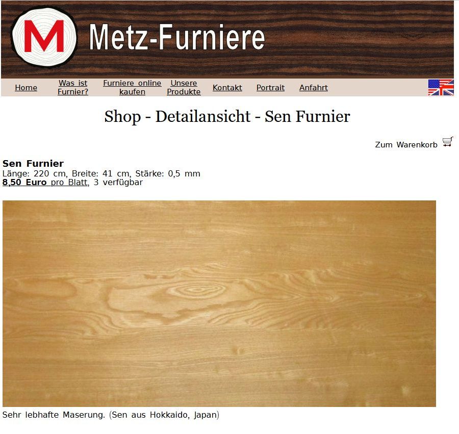

    Neulich lief mir aber bei meinem lieblings Furnierhändler Sen von der Insel Hokkaido über den Weg.....da konnte ich nicht Nein sagen.:D
    https://www.diy-hifi-forum.eu/forum/...6&d=1635961127

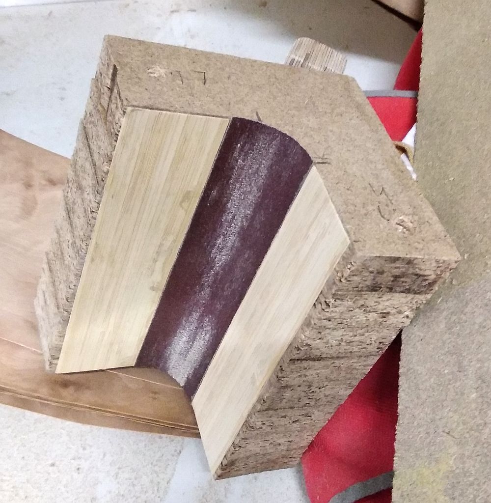

    Das Dayton H6512 ist an den Ecken ja stark gerundet - gemessen habe ich einen Radius von ca. 28mm.
    Diesen Radius möchte ich auch an allen "seitlichen" Ecken des Gehäuses haben-die Vorderkanten bleiben "scharfkantig".

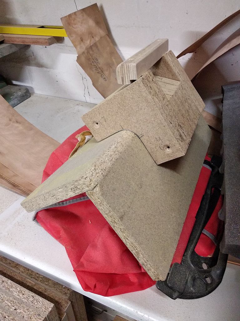

    Problem dabei ist das es keine Radienfräser für meine OF mit diesem Radius gibt.....also testweise ein Schleifprofil gebaut:
    https://www.diy-hifi-forum.eu/forum/...2&d=1636113520
    Das funktioniert, einschleifen der Radien ist aber leider recht anstrengend.
    https://www.diy-hifi-forum.eu/forum/...1&d=1636113520
    Für das Musterstück sind rund 20 Minuten (trotz vorarbeit mit dem Hobel) drauf gegangen......und die Arme habens gemerkt....:D

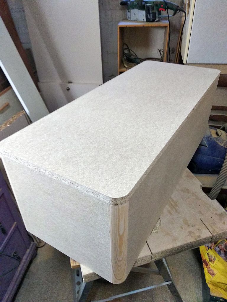

    Also bin ich umgeschwenkt und mache die Ecken jetzt mit 28x28mm Kiefer Viertelstab.
    https://www.diy-hifi-forum.eu/forum/...0&d=1636113520

    WinISD kann die Bedämfung nicht mit berücksichtigen und ich habe (Erfahrungswert aus vielen Projekten)
    15% Volumen abgezogen und baue 68 Liter.
    Da wird die Box mit 34,3cm Außenbreite nur 31,3cm tief.....Höhe Mitte Horn wird 95cm - passend für Ohrhöhe auf unsere Couch.

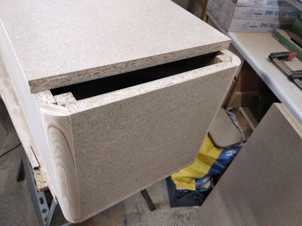

    Heute gab es leider ein paar Rückschläge - der Zuschnitt hat die Seiten der "Horn Gehäuse" 19mm zu kurz geschnitten.
    Das entspricht einem anderen Maß aus meiner Zuschnittliste.....:mad:
    Und die Viertelstäbe sind wohl doch nicht so maßhaltig wie gedacht.....1mm ist auch da kein Maß.:rolleyes:
    Die Seiten habe ich aus vorhandenem Material neu geschnitten und konnte damit auch die Abweichungen
    bei den Viertelstäben mit ausgleichen.

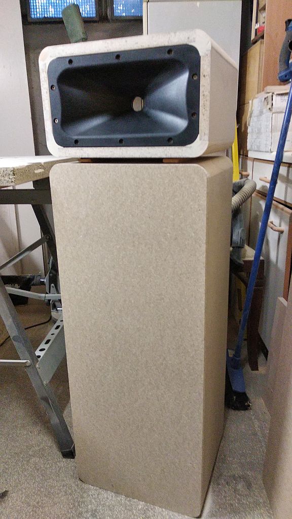

  • 10.11.2021, 16:57

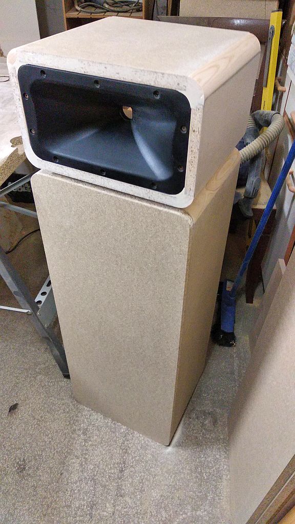

    Morgen verleime ich mal so ein Horn Oberteil - schaumermal.:)
    hat sehr gut geklappt.:D
    https://www.diy-hifi-forum.eu/forum/...8&d=1636559534
    https://www.diy-hifi-forum.eu/forum/...9&d=1636559534

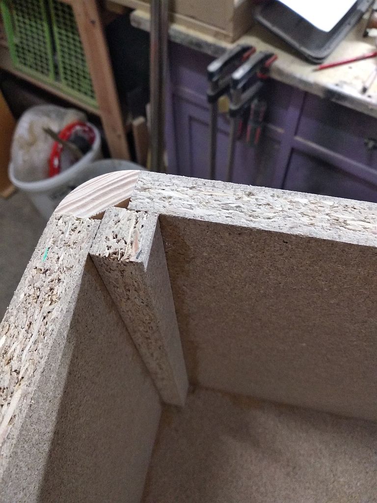

    Gerade fällt mir noch ein das ich eine Info vergessen habe.
    In Beitrag #7, 2tes Bild sieht man das ich innen hinter die Viertelstäbe noch Spanplatten-Streifen geleimt habe.
    Dazwischen habe ich vor verleimen noch Acryl aus der Kartusche gespritzt:

    Ich kenne diese Wölbung von anderen Projekten - da war das Furnier aber dicker, das Sen ist nur 0,5mm dick...könnte auch daran liegen.
    Anhang 62807
    "Spanlattenleisten + Acryl" um dieViertelstäbe eine Hauch weiter "aus der Ecke" zu holen, oder einfach nur Hohlraumfüllung?
    Ansonsten hättste ja auch 1-2 Furnierstreifen auf die Schenkel der Viertelstäbe leimen können.
    So pfusche ich zumeist den Baumarktpfusch hin. (Pfusch + Pfusch = passt)

    Das Ganze dient nur der Hohlraumfüllung - zudem verklebt/ festigt die Schmotze noch zusätzlich.:D
    Edith meint: Furnierstreifen habe ich bei den Horn Gehäusen z.T. genutzt um Abweichungen
    im mm Bereich (um das Horn rum) auszugleichen.

    Ich saue ja auch gerne im Unsichtbaren mit Schmonze herum, aber statt Acryl nehme ich an solchen Stellen eher Sikaflex 221, das wird dann bombenfest.
    Mit billigem Acryl mit Perlite (Trockenausgleichschüttung) als Füllstoff habe ich die dicken Lippen der McGee HL1018 aufgefüllt. Nach Monaten musste ich Trockenrisse noch mal auffüllen. Wirkt genau so wie Sandfüllung, braucht aber keine Abdichtung und flieht;) nicht. Ich denke damit kann man auch Plastehörner von hinten bespachteln. "Teer"autoplatten oder Alubutyl hält nicht dauerhaft auf dem Kunststoff und fällt ab.
    Ja, Acryl schrumpft leider etwas - bei mir dient es nur zur füllung/verklebung sehr kleiner Hohlräume....im Prinzip wie wenn man eine Fuge versiegelt.:)
    Sikaflex ist klasse, mir dafür aber schon fast zu schade.....
    Sandfüllung mache ich ja eh - da muß ich nicht noch rumschmoddern.:D
