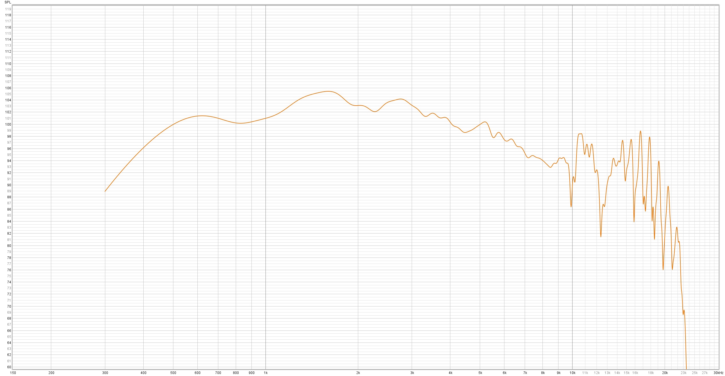

    Ein paar der neueren / besseren grossen (>3" VC, >200 W) Kompressionstreiber am Markt fallen von 10 bis 20 kHz nicht mehr radikal im Wirkungsgrad ab, und sind dazu noch bis 20 kHz resonanzfrei UND haben dazu noch einen ausgewogenen Klirrverlauf. Schön langsam, aber doch, wird das Zeug brauchbar.
    Das hat jetzt aber doch mein Interesse geweckt. Für meine JBL 2384-Hörner suche ich nämlich immer noch passende (irgendwie bezahlbare) Treiber, die auch Hochton können. Die 2453H-SL mit der beschichteten Titanmembran sollten angeblich auch gut bis 20 kHz spielen, deshalb habe ich mir die extra neu und original aus den USA importiert. Das Ergebnis war eher ernüchternd.
    Hier der ursprüngliche JBL 2430H (1,5" / 3" VC) mit Alu-Membran. Ziemliche Katastrophe:
    Anhang 62632
    Dann den modernen (ist immerhin erst 2011 erschienen) JBL 2453H-SL (1,5" / 4") angeflanscht. Mehr Output ist da ab 10 kHz, aber wie... Heiliger Strohsack :D Vielleicht ist das aber auch ein Anpassungsproblem. Im JBL-Datenblatt sieht der Treiber an der "plane wave tube" bis 20 kHz wirklich gut aus.
    Anhang 62633
    Mich stört aber mehr, dass die Treiber unter Winkeln nichts mehr abstrahlen. Deshalb hört sich im Raum alles dumpf wie auf Schallplatte an. Hier mal das 2384 mit dem 2453H-SL von 0-105° horizontal gemessen:
    Anhang 62634
    Das 2384-Horn ist eigentlich der absolute Hammer. Irgendeinen 15" drunter und man hätte den (für mich) perfekten Lautsprecher. Nur möchte ich nicht noch einen Tweeter drüber setzen. Über 1000€ für die Celestions sind aber auch schon ne Hausnummer. Und ob das an dem Horn dann wirklich besser wird?

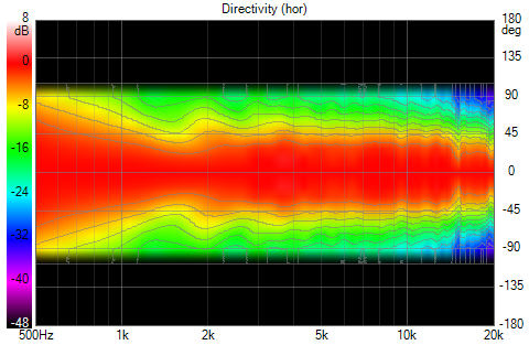

    Wenn ich mir das horizontale Sonogramm des 496 auf www.limmerhorns.de ansehe, dann scheint es unter 2 kHz etwas einzuschnüren. Das könnte bei Trennungen unter 2 kHz etwas stören, oder? Ist bekannt, wo die Trennung beim Genelec-Monitor liegt, dessen Horn ja recht ähnlich zu sein scheint?
    Und dann gibt es noch dieses Gezappel oberhalb von 15 kHz, das womöglich zwar nur für junge Hörorgane ohrenfällig sein wird, aber trotzdem: kannst du zumindest sagen, ob das mit dem ND1424BT besser aussieht, als mit den wohl auf der o.g. Seite verwendeten B&C-Treibern?

    Einen 1,4"/1,5"-Treiber möchte ich eigentlich nicht mehr einsetzen. Meine sündhaft teuren JBL 2453H-SL mit 4" aquaplas-Membranen brechen über 10 kHz auch noch sichtbar auf. Zwar mit etwas abgeschwächten Peaks und Dips als die Variante mit unbehandelter Riffel-Titanmembran (2453J), aber so wirklich gerne wollen die trotzdem nicht so hoch spielen
    Den höheren Maximalpegel eines größeren Treibers brauche ich auch überhaupt nicht. Ich höre in 2-3 m Abstand in einem mittelgroßen Wohnzimmer, da konnte ich selbst mit einer 25mm-Kalotte meine Schmerzgrenze erreichen. In der Genelec S360 z.B. steckt ja auch nur ein 1"-HT.
    1000-1500 Hz Trennfrequenz sollten für den BMS 4550 doch auch kein Problem sein. Tiefer möchte ich ja auch gar nicht. Ich sehe in dem Anwendungsfall keinen Vorteil für einen größeren Kompressionstreiber.
    Hier mal der BMS 4550 am Faital STH100:
    Anhang 62856
    Da wirds im Hochton erst bei 18 kHz unruhiger und ganz knapp unter 20 kHz sieht man deutliche Resonanzen.
    Leider lädt das STH100 nur bis 3 kHz ordentlich. Mit dem Limmer 022 hoffe ich auf einen gleichmäßigeren Verlauf bis 1,5 kHz runter, dann sollte das doch super zu einem 10"-Woofer passen.
