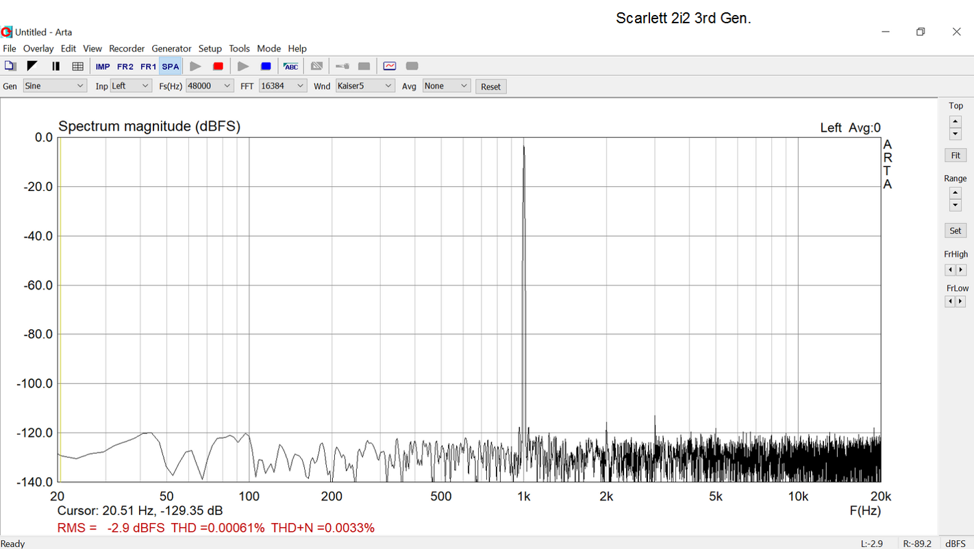

    Hallo zusammen.
    Nachdem ich mit dem Thema TSP jetzt erst mal nicht mehr weiter komme, möchte ich als nächstes einen Lautsprecher bauen und diesen mit einem Messmikrofon vermessen. Habe mich jetzt schon mal am ARTA Handbuch langgehangelt um die Bedienung zu lernen. Dabei ist mir etwas aufgefallen, was ich mir nicht ganz erklären kann.

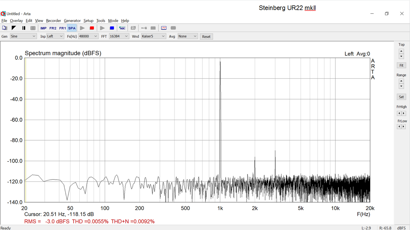

    Ich habe alle Schritte zum testen und Kalibrieren der Messkette durchgeführt. Als Interface habe ich ein Focusrite Scarlett 2i2 und ein Steinberg UR22 getestet.
    THD+N sieht ganz gut aus. =,0092% für die Steinberg und 0,0033% für die Focusrite.
    Anhang 62059 Anhang 62060

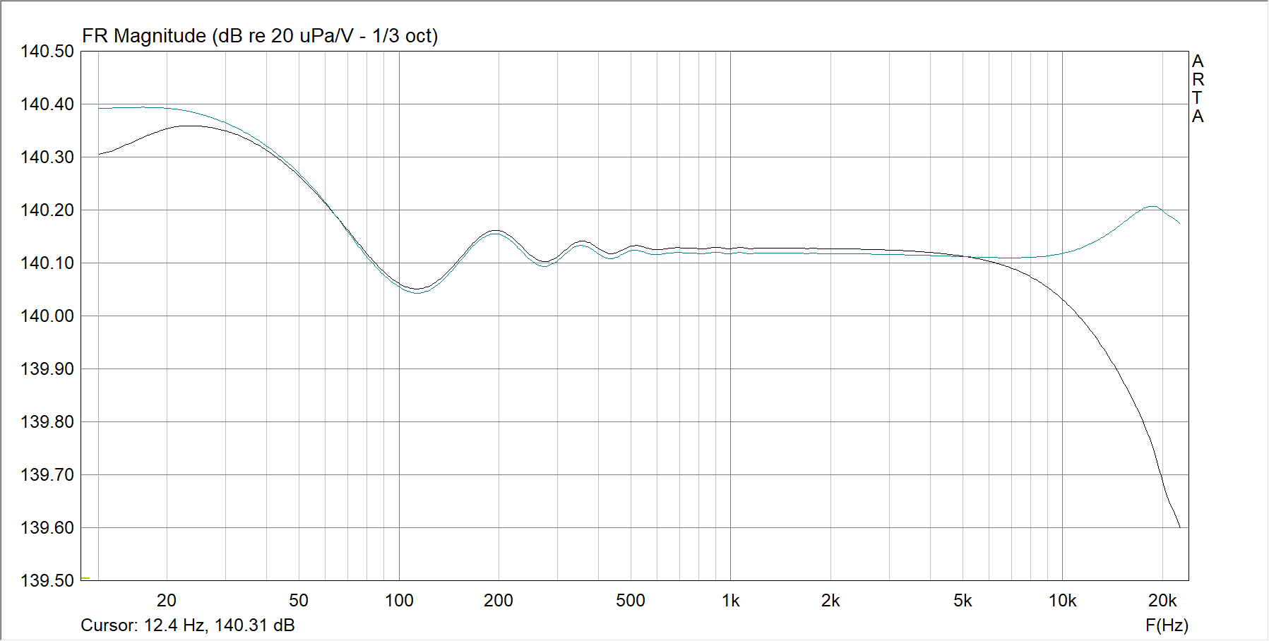

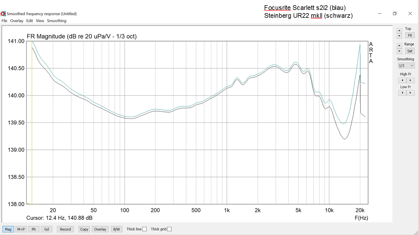

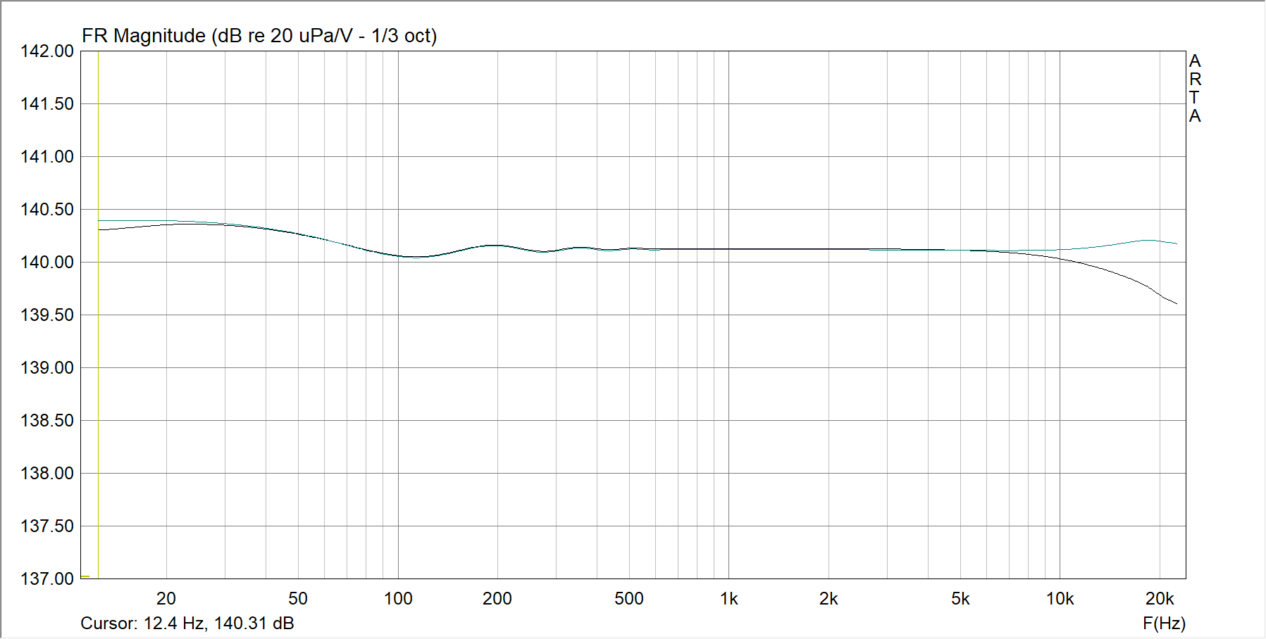

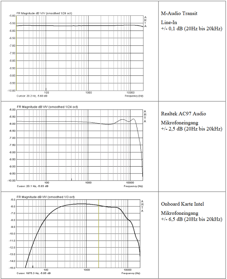

    Allerdings kommt mir der Frequenzgang der Soundkarten irgendwie verdächtig vor. Die Beispiele im ARTA Handbuch sind alle halbwegs gerade. Meine Soundkarten hingegen zeigen eher eine Wanne. Was mich aber noch mehr wundert ist das beide Soundkarten fast den gleichen Frequenzgänge haben. Sind da exakt die gleichen Komponenten drin, oder habe ich etwas falsch gemacht?
    Anhang 62061 Anhang 62062

    Ohne ARTA im Detail zu kennen, hast Du vielleicht eine SPL Messung gemacht und eine Mikro Korrektur geladen ?
  • 07.09.2021, 21:44
    Rainer_Zufall
    Du hast recht, ich hatte die Korrekturdatei für das Messmikrofon schon geladen. Das erklärt dann auch warum dieses Phänomen bei beiden Soundkarten aufgetreten ist und ziemlich gleich aussah.
    Vielen Dank :-)
    Die neuen Messungen sehen deutlich besser aus (Focusrite: blau, Steinberg: schwarz).
    Anhang 62063 Anhang 62064
    Beide Soundkarten scheinen ja gut geeignet zu sein. Von den Verzerrungs- und Frequenzgangmessungen würde ich die Focusrite bevorzugen. Die Unterschiede sind zwar gering, aber ich bin in der luxoriösen Situation beide Teile zur Auswahl zu haben. Ich kann mir aber auch gut vorstellen, dass der Einfluss auf die Messung nachher gering bis überhaupt nicht erkennbar ist.

    Während der Messung immer auch ein Auge auf das Levelmeter in ARTA haben. Falls du zB zufällig mal im Nahfeld misst, da kommt man recht leicht mal in den roten Bereich (übersteuern) - besonders wenn man die Input-Lautstärke in Windows auf 100% hat.
    Die 0,0...irgendwas % Unterschied im Klirr der Soundkarte sind für Lautsprechermessungen vollkommen vernachlässigbar.. schon das nächste Glied in der Signalkette, der DSP oder Amp, wird höhere Verzerrungswerte aufweisen... und der Lautsprecher dann sowieso. Auch das Mic.
    Auch über die 0,xdB Abweichungen im Frequenzgang im Infraschall und Superhochton würd ich mir wenig Gedanken machen; auch hier, die anderen Glieder in der Signalkette werden vermutlich grössere Abweichungen produzieren. Kann man wenn man penibel sein will aber soweit ich mich nicht täusche alles via Zweikanalmessung rauskorrigieren.

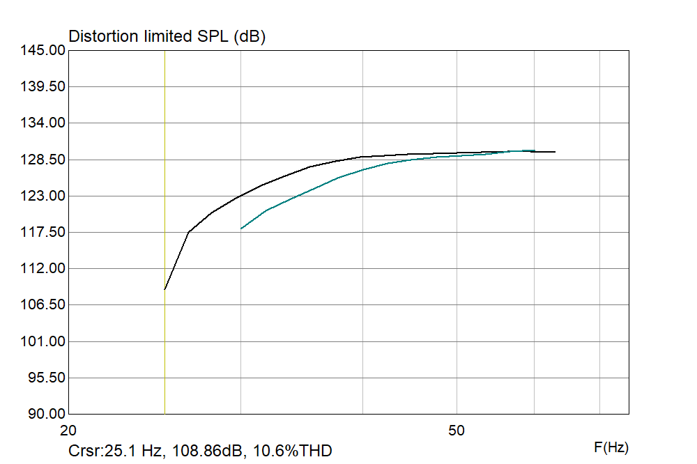

    Ich habe ihn übrigens selbst, da ich seit dem ersten mal über deutlich bessere Messtechnik verfüge, dieses Jahr nochmal gebaut und vermessen. Hier der Max. SPL ~10%, GPM 1m, im Tief- bis Nutzbass, des 118Ex (Tuning ~35 Hz) in türkis, vs. schwarz dem via HiFi-Forum.de wohldokumentierten 160l / 32Hz / 600cm² Bodenport Gehäuse (welches auch quasi ident zu deinem aktuellen Build ist):
    Anhang 62244
    Hier also nochmal verdeutlicht, was du damit an Potential des Chassis verschwendet hättest, bzw. wieviel mehr du mit deinem aktuellen Build herausholst.

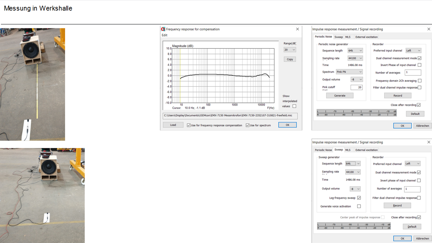

    Eigentlich wollte ich die Messung draußen auf einem leeren Parkplatz machen, aber wegen Sturm und Regen musste ich spontan in eine Werkshalle umziehen. Im Prinzip ausreichend Platz in alle Richtungen, aber leider standen hier und da Gegenstände im Weg.
    Vorgehen:
    • Interface Ausgang linker Kanal mit Eingang rechter Kanal verbinden
    • Rechter Ausgangskanal mit der Endstufe verbinden
    • Ausgangslautstärke einstellen (laut, aber nicht Maximalpegel)
    • Eingangspegel vom Interface einstellen (Preamps)
    • Ausgangspegel und Eingangspegel vom Interface mit einem Multimeter messen
    • Schalldruckpegel mit einem Kalibrator messen
    • Frequenzgangkorrektur hatte ich vergessen, das kann man in ARTA aber mit den gespeicherten Messwerten nachholen. Aber auch ohne wären die Abweichungen nicht sehr groß gewesen.
    • Subwoofer auf den Boden gestellt
    • In zwei Metern Entfernung das Mikrofon auf den Boden gelegt.
    • Verschiedene Rausch- und Sweep Signale abgespielt und Ergebnisse gespeichert.

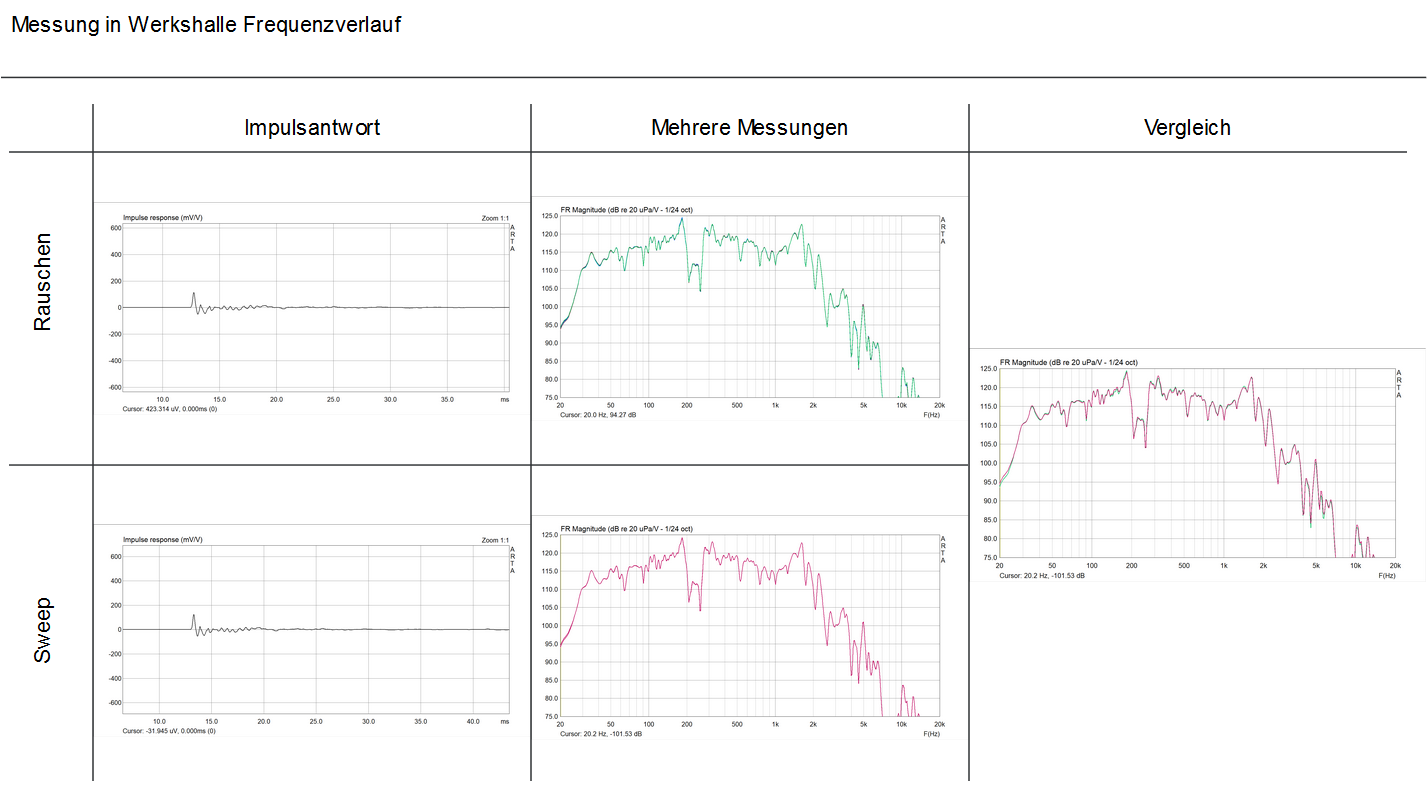

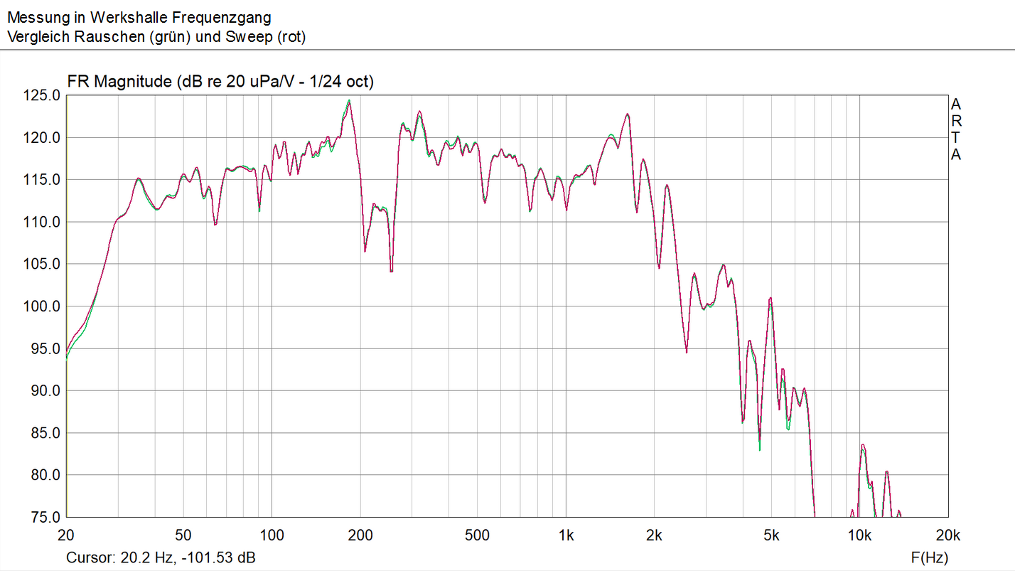

    Ich habe erst einige Messungen gemacht, mit und ohne Mittelwert und die Ergebnisse im Frequenzgang verglichen. Die Abweichungen waren sehr gering. Bei den Sweeps gab es einige Ausreißer, ich vermute da war der Preamp vom Interface übersteuert. Werde ich beim nächsten Mal aber noch mal überprüfen.
    Ergebnisse
    • Messaufbau und Einstellungen
    Anhang 62245

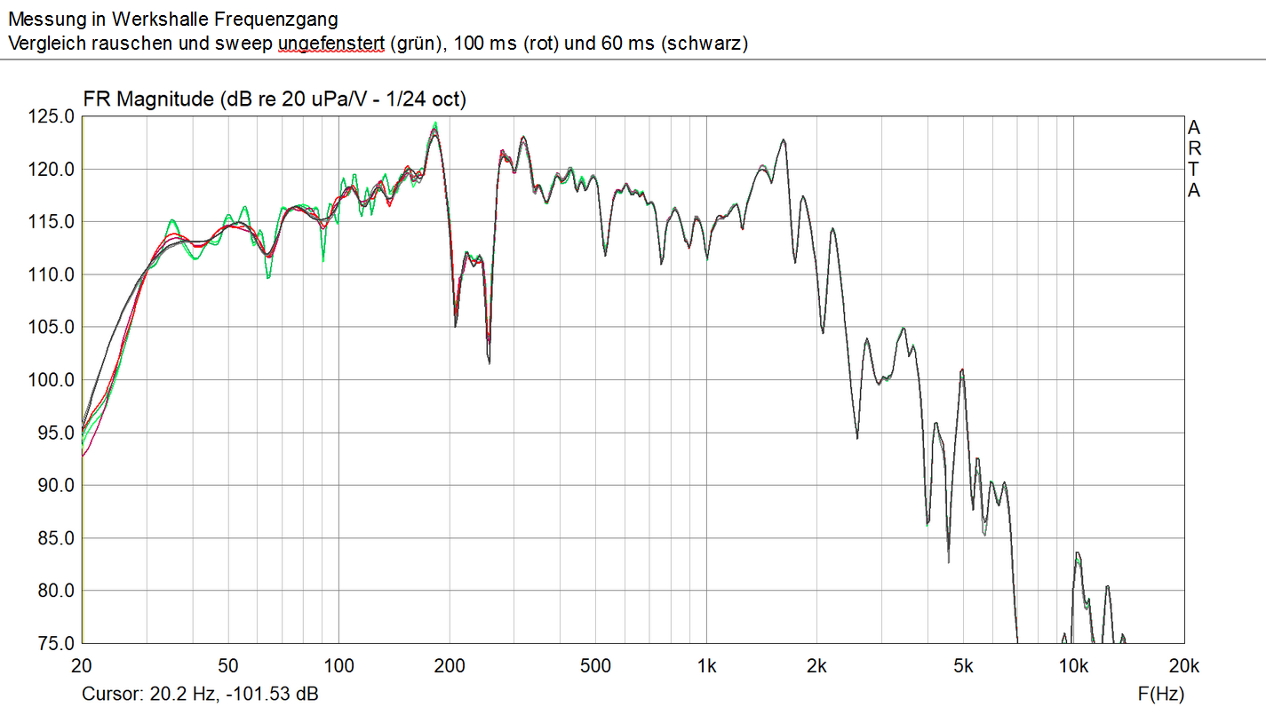

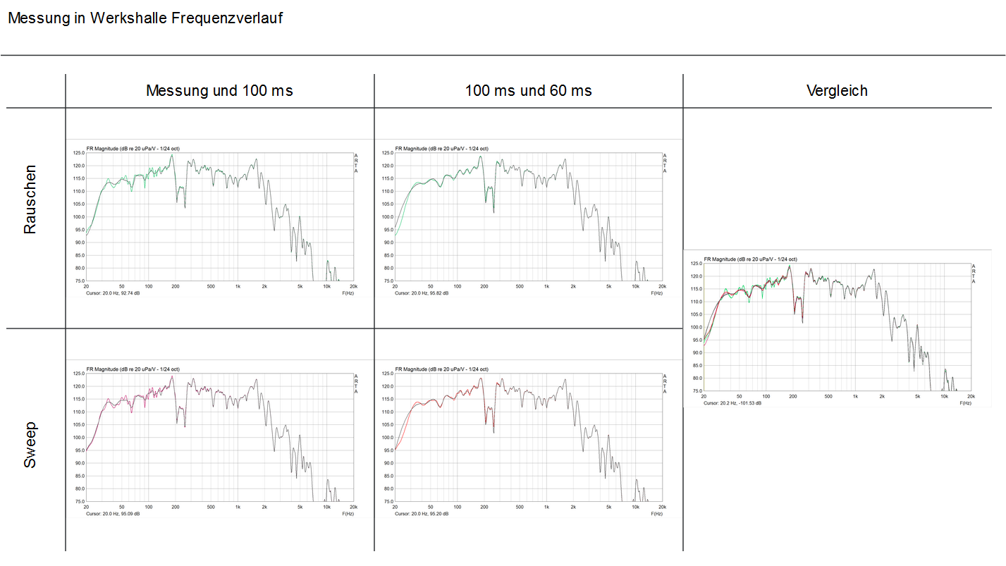

    • Vergleich der Messergebnisse (Frequenzverlauf)
    Anhang 62246Anhang 62251

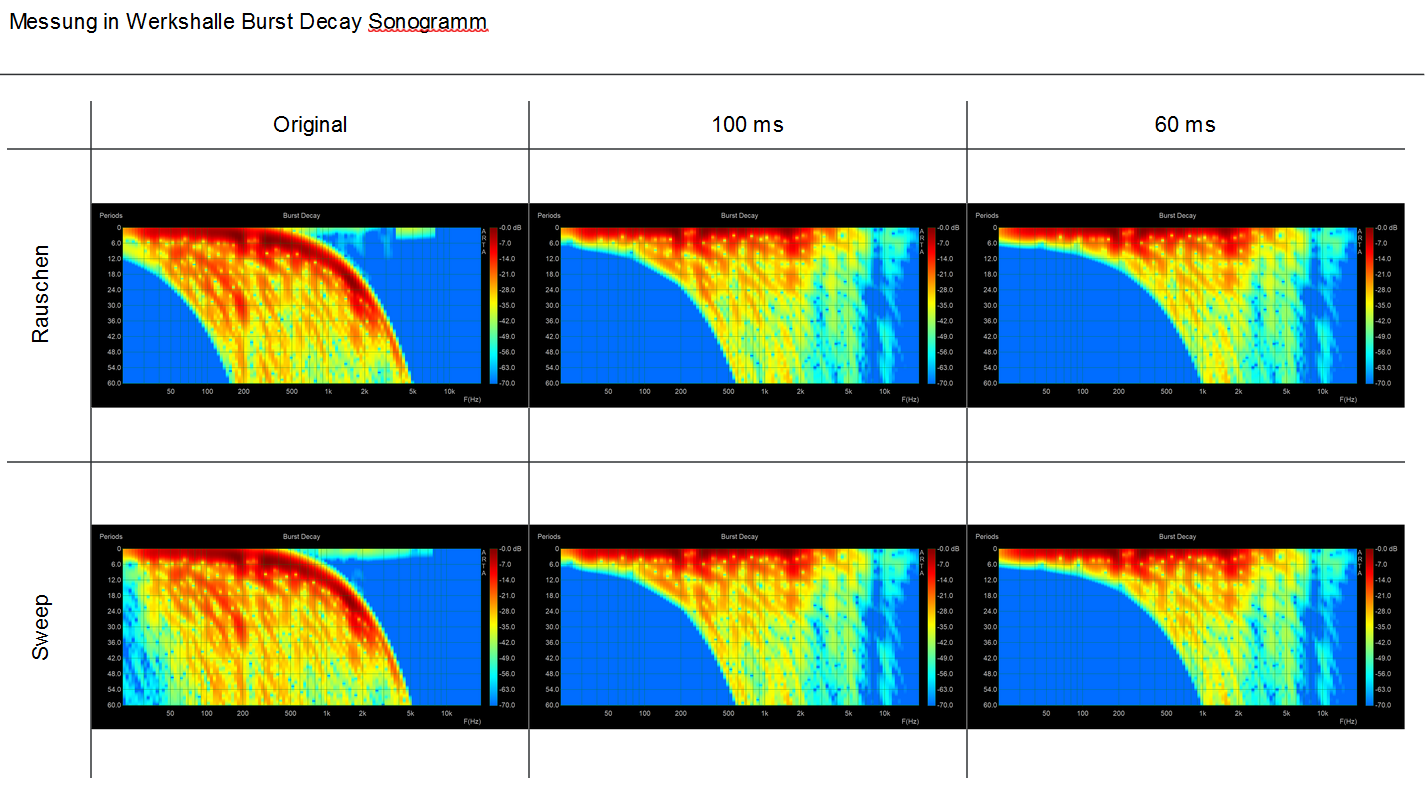

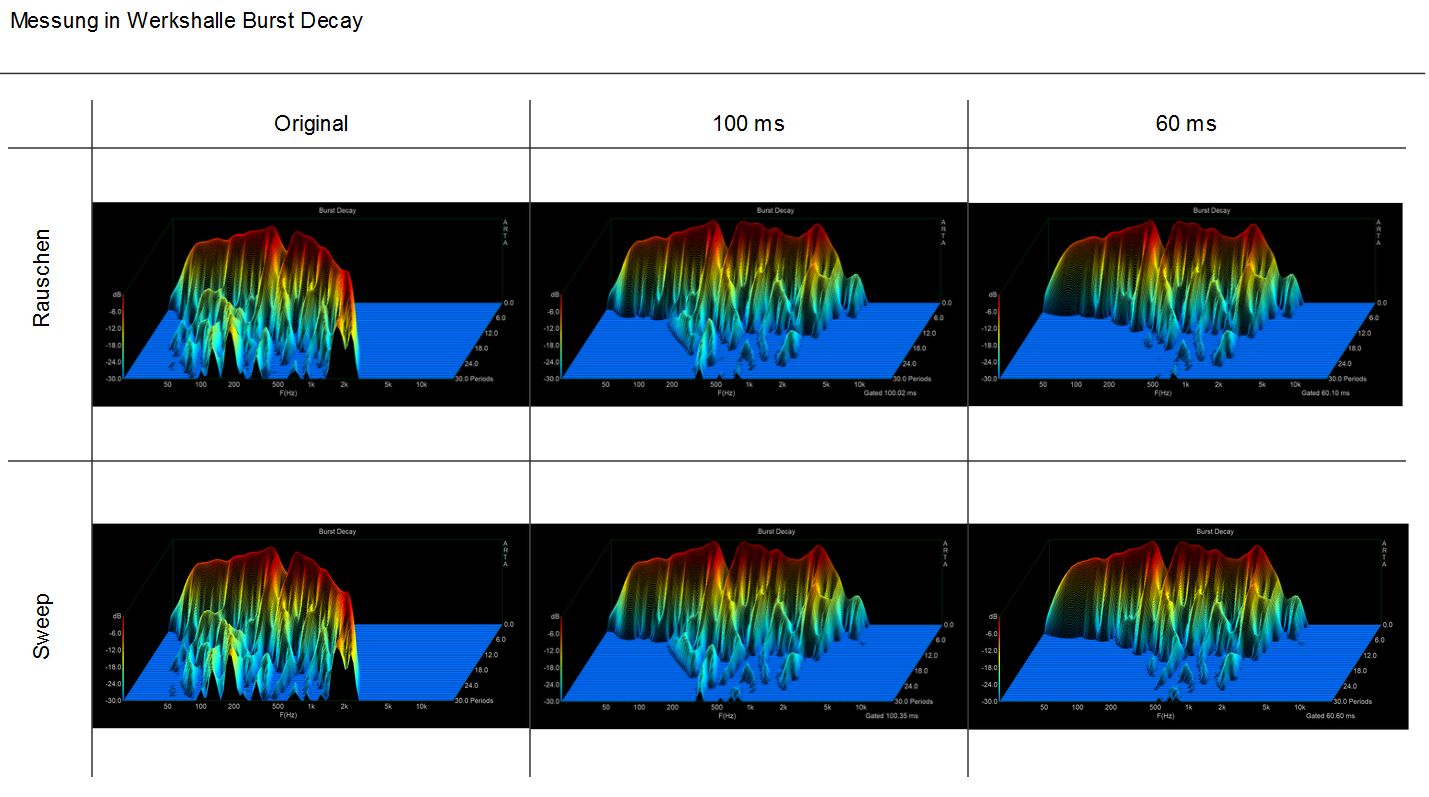

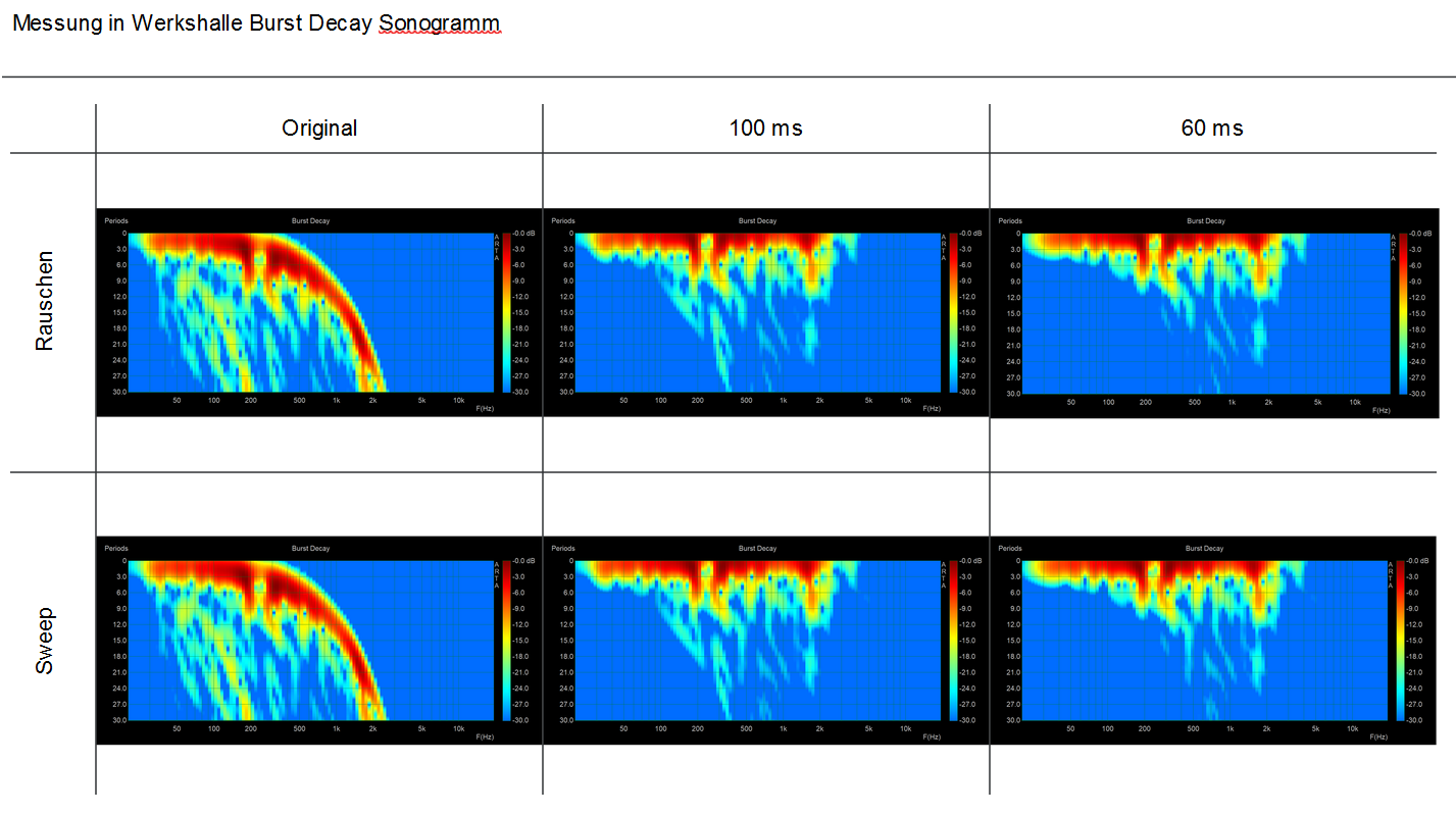

    • Gefensterte Messungen: Original, 100 ms, 60 ms
    Anhang 62248
    • Vergleich aller gefensterter Messungen
    Anhang 62247

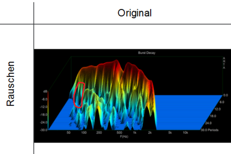

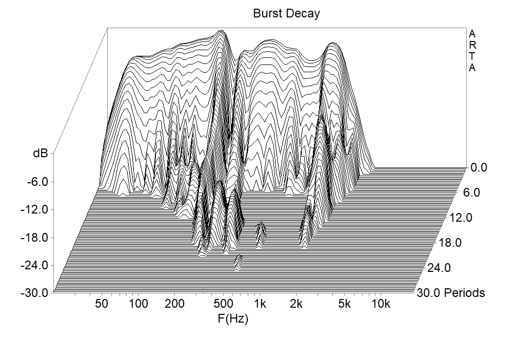

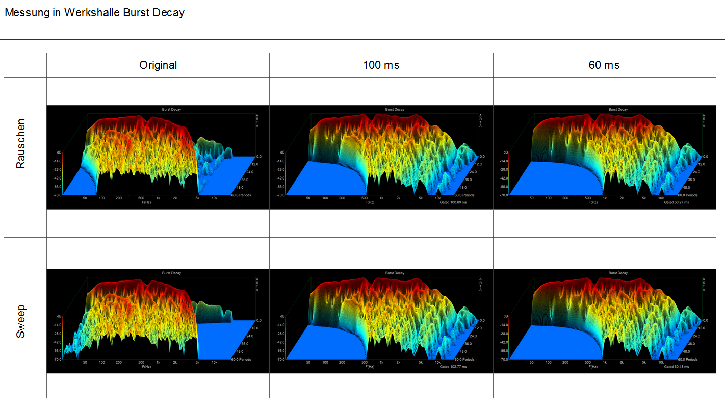

    • Burst Decay im Wasserfalldiagramm
    Anhang 62249
    • Burst Decay im Sonogramm
    Anhang 62250

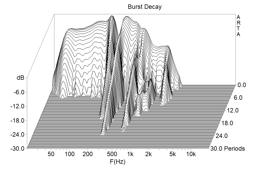

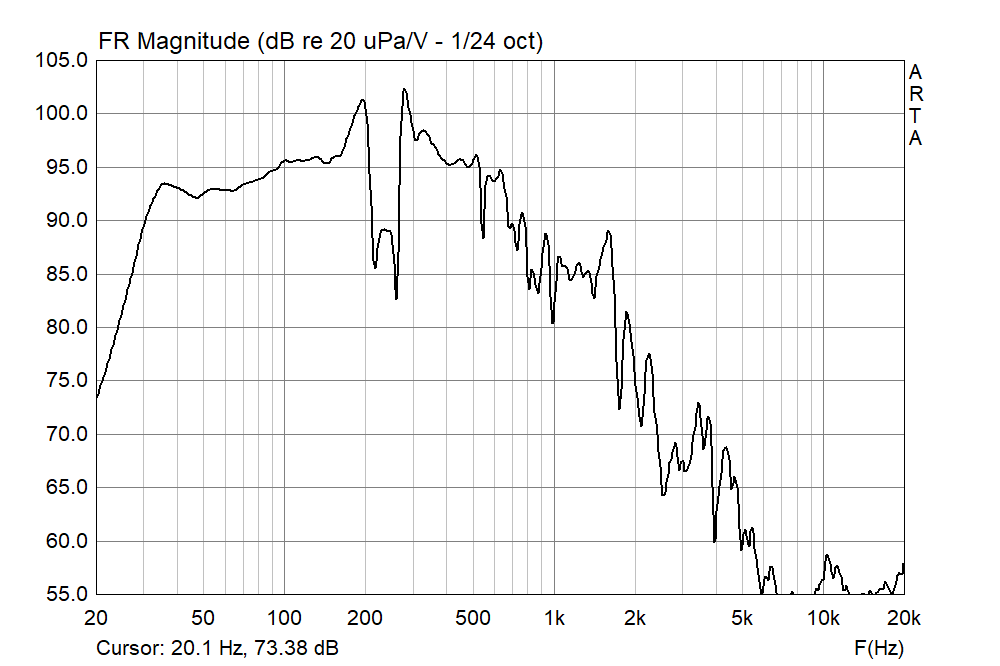

    Sieht erst mal ganz hübsch aus. Mein subjektiver Eindruck das der Lautsprecher recht tief spielt scheint damit ja belegt zu sein. Aber
    • Wie verwendbar ist diese Messung? Es haben ja verschiedene Gegenstände im Weg gestanden.
    • Was ist das für eine Senke bei 65 Hz (und etwas schwächer bei 90 Hz)? liegt das am Chassis, am Gehäuse oder ist das ein Raumeinfluss?
    • Und habe ich die Laufzeit richtig gefenstert? Oder sind 100 ms / 60 ms zu viel oder zu wenig?
    • Warum seht das Burst Decay so aus, als würde sich das aufgenommene Signal mit der Zeit zu höheren Frequenzen verschieben? Und warum ändert die Fensterung nichts daran?
    • Bisher ist das Gehäuse ja weder verstrebt, noch abgedichtet noch gedämmt. Kann man das in der Messung irgendwie sehen?
    • Kann man eventuelle stehende Wellen oder sonstige negative Einflüsse innerhalb vom Gehäuse aus der Messung rauslesen?
    • Was kann ich noch aus der Akustikmessung rauslesen?"

    : ich stell dir gleich zu Anfang meine Freifeld-Messung des 160l / 32 Hz Gehäuses unter quasi idealen Bedingungen (grosse freie Fläche, windstiller Tag, ruhiger Ort abseits der Zivilisation) als Referenz ein:
    Anhang 62254
    Eine ausgeprägte Welligkeit im Bassbereich sollte also nicht sein und kommt von Raumreflexionen, ggfalls. in einer Kombination mit einem zu niedrigen Messpegel / schlechtem SNR (indiziert u.a. durch den recht hohen Noisefloor im BD). Deine Frequenzgangmessungen zeigen zwar einen sehr hohen Pegel, aber ich nehme stark an dass die Kalibierung nicht passt - zur Info, Single Channel Pegelkalibrierung gilt nicht für Dual Channel Messung.
    Um also deine erste Frage zu den Akustikmessungen zu beantworten - am Lautsprecher liegt diese Welligkeit nicht, sondern an der Peripherie. Ich würd somit deine ersten Frequenzgangmessungen nur mal als groben Anhaltspunkt sehen.
    Das Burst Decay zeig bitte mal mit den Standard-Parametern (30 dB, 30 Perioden). Bei 70 dB Skala siehst du hauptsächlich den Noisefloor der Signalkette, Umgebungsgeräusche etc. So wie es ist kann man sehr wenig davon ablesen.
    Stehende Wellen kannst du, wenn die Qualität der Messung stimmt, sowohl am Frequenzgang, besser im Burst Decay ablesen. Im BD scheinen (Gehäuse-, Porteigen-)Resonanzen als schmalbandiges langes nachschwingen auf - d.h. die Hügel / Höcker, die du zB in meinen Messungen ab ~200 Hz siehst.

    Hier die angepassten Burst Decay Diagramme. Ist tatsächlich übersichtlicher.
    Anhang 62264 Anhang 62265

    Ja, das BD ist so deutlich aussagekräftiger. Vll. noch einen Schritt auf 25 dB Skala reduzieren. So sieht man dann zmd. in der 100ms gefensterten Messung recht deutlich, was tatsächlich vom Lautsprecher kommt. Bei der ungefensterten schlägt bei ~40 Hz eine Raummode durch. Bei 60ms Gate ist klar erkennbar dass an der unteren Grenzfrequenz des Subs abgekappt wird - was zu erwarten ist, da der Helmholtz-Resonator ja länger als 60ms signifikant nachschwingen kann.

    Woran erkennst du bei 40 Hz eine Raummode? Das sieht für mich alles gleich aus?

    Hab dir die Mode schnell mal eingezeichnet.. quick & dirty, hab grad bisl Zeitdruck:
    Anhang 62285

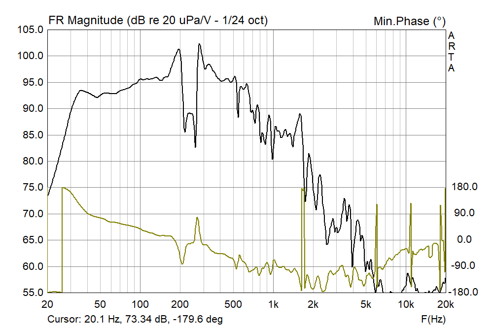

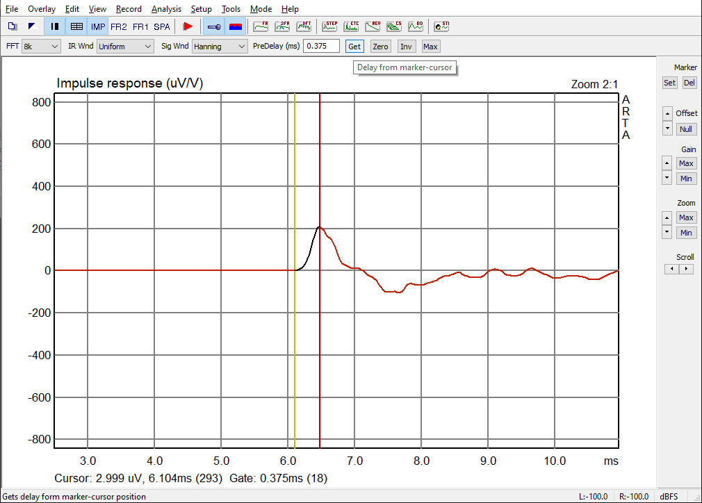

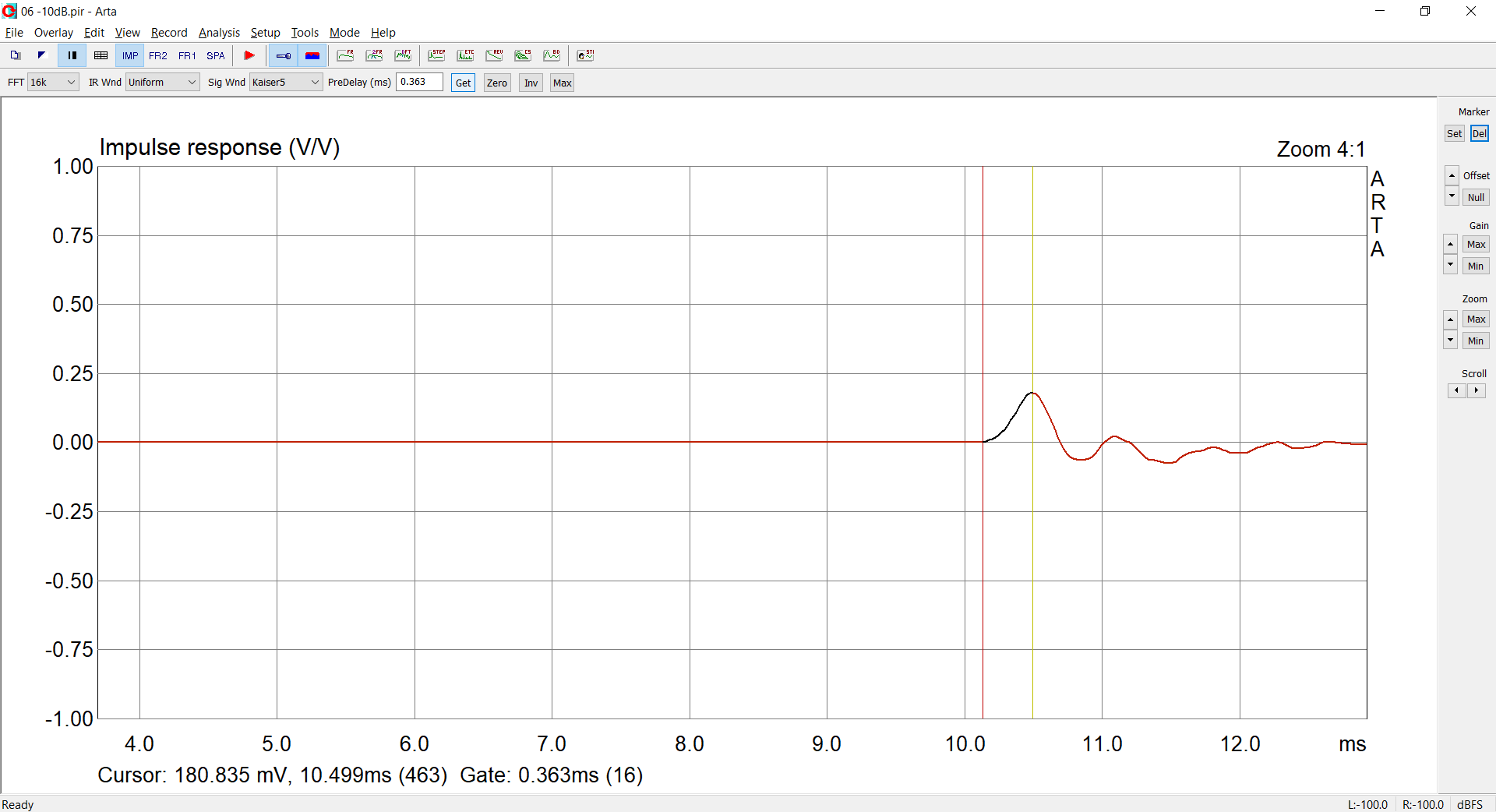

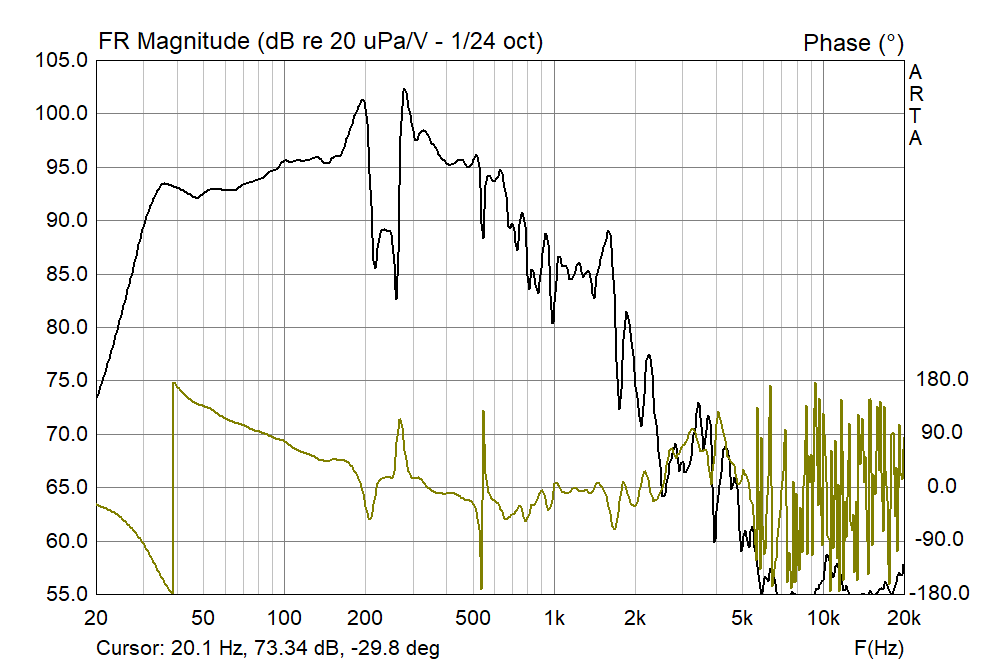

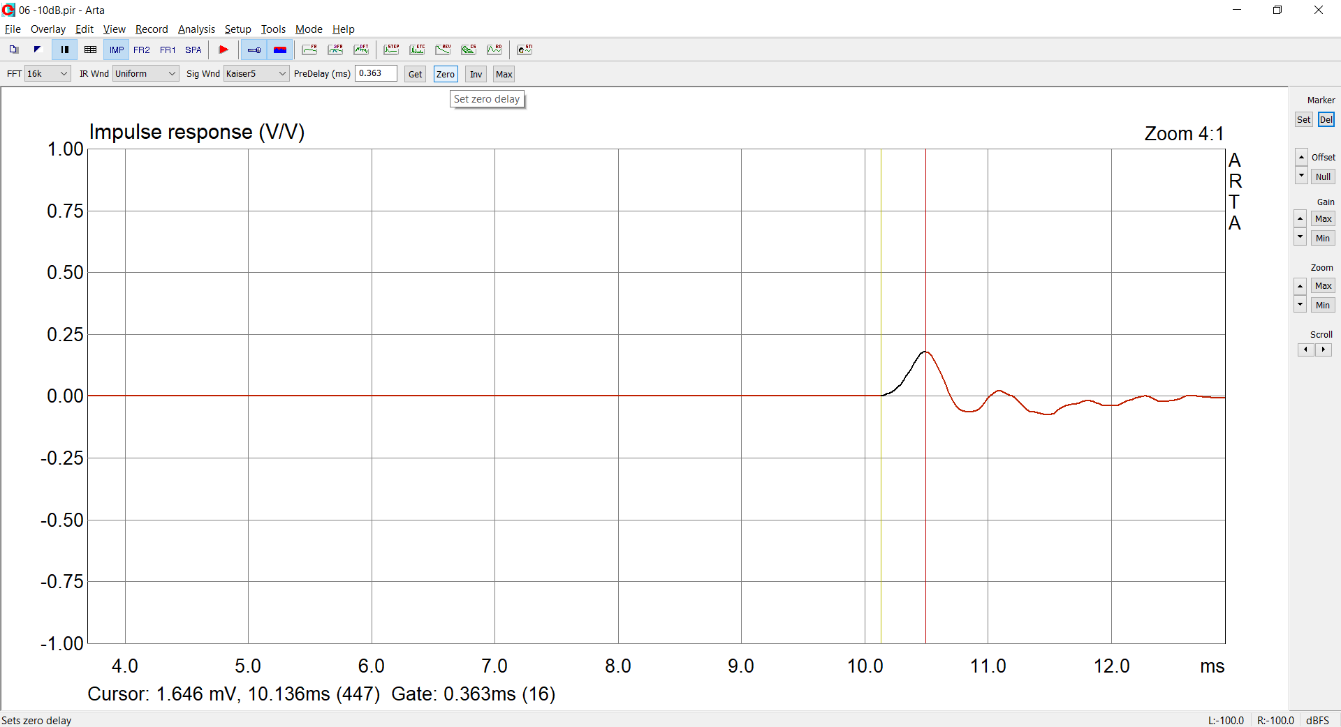

    Wie per PN besprochen anbei eine kurze Anleitung zur richtigen Darstellung der Phase in ARTA; wegen etwaigem allgemeinen Interesse hier öffentlich.
    Screenshot aus dem Hauptfenster von ARTA im Impulse Response Modus, mit bereits aufgenommener IR:
    Anhang 62586
    Den gelben Cursor (linke Maustaste) setzt man wie im Bild direkt vor der Impulsantwort, den roten Marker (rechte Maustaste) auf den Peak der Impulsantwort. Dann drückt man oben in der Menüleiste den Button "Get", und erhält die entsprechende Zeitposition für die korrekte Bestimmung der Phase; diese wird nun vom Programm automatisch bei der Darstellung des Phasenfrequenzgangs angewendet. Bevor man in die Phasenansicht geht muss man allerdings via dem Button "Del" ganz rechts oben den Marker wieder entfernen.

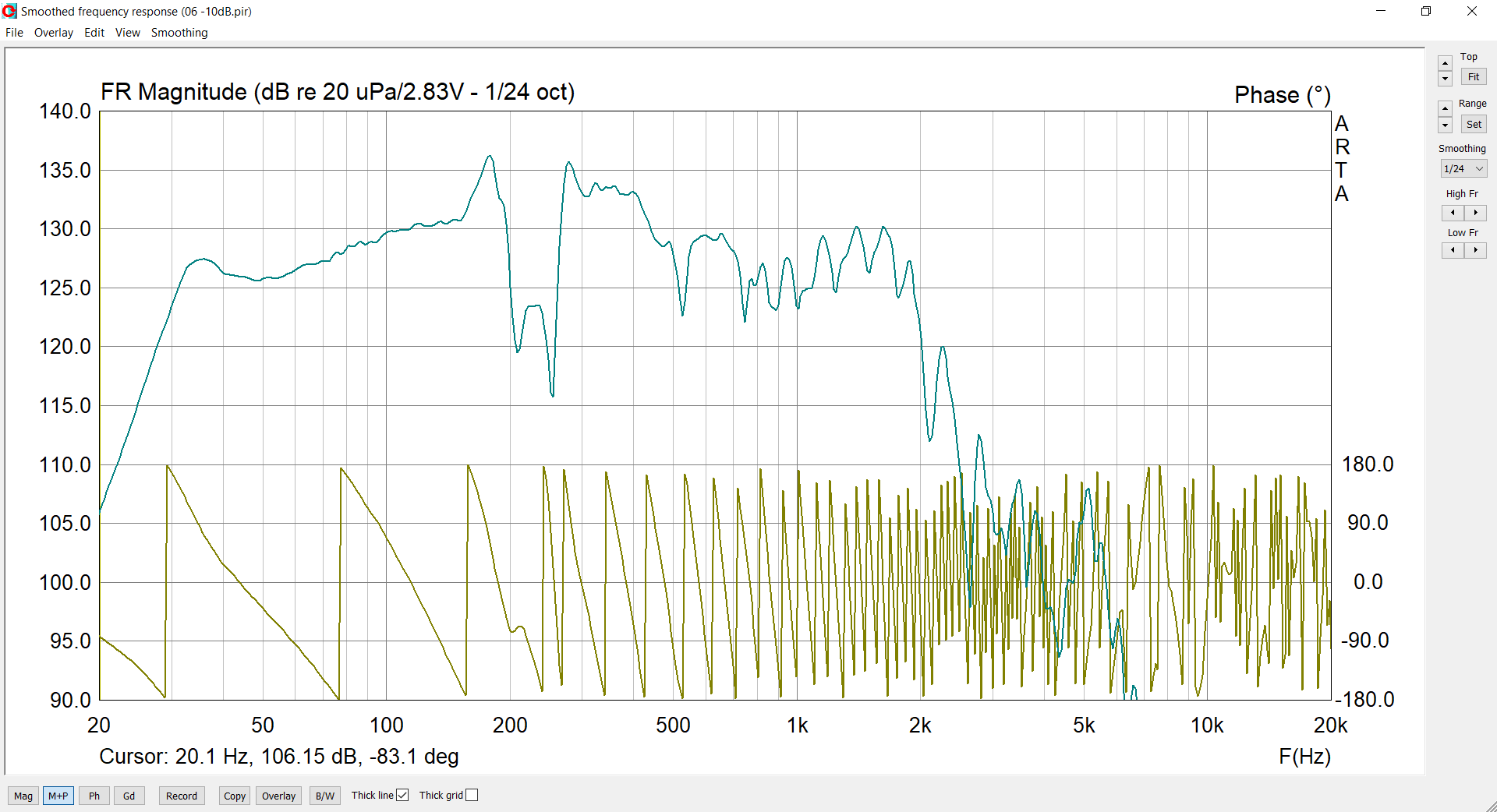

    Ergebnis bei meinem 160l / 32 Hz Sub; links Phase, rechts Minimalphase:
    Anhang 62587 Anhang 62585
    Wie man sieht, das Ergebnis ist plausibel. Perfekt decken dürfen sich beide nicht, da ein Lautsprecher kein perfekt minimalphasiges System ist. Insb. am oberen Ende spielen Diffraktionseffekte mit rein und verursachen jede Menge Phasendrehungen (ist hier aber nicht relevant, da das weit ausserhalb des angepeilten Übertragungsbereichs liegt). Die Abweichung ganz untenrum stammt von den Phasendrehungen dort von Soundkarte, Amp, Pre-Amp, und Mikrofon.
    Die korrekte Darstellung der Phase ginge übrigens auch rein per Marker. Die Kombination mit dem Cursor braucht's für die richtige Darstellung des Group Delay.
    Die oben beschriebene Prozedur gilt für 1- wie 2Kanal-Messungen. Hier auf die schnelle noch ein Vergleich eines 3 Wege Lautsprechers, einmal 1kanalig, einmal (semi)-2kanalig gemessen. Da man mit der semi-zweikanaligen die Soundkarte rauskalibriert, welche üblicherweise ein Frequenzband von ~20Hz bis 20 kHz aufweist, und darunter und darüber abfällt und dementsprechend Phasendrehungen produziert, ergeben sich ganz am unteren und oberen Ende des Übertragungsbandes Unterschiede. Diese sind aber, wenn die Soundkarte nicht ganz Billigsdorfer ist, vollkommen vernachlässigbar:

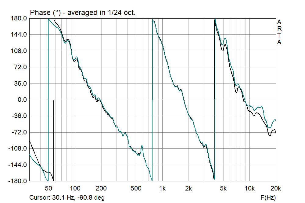

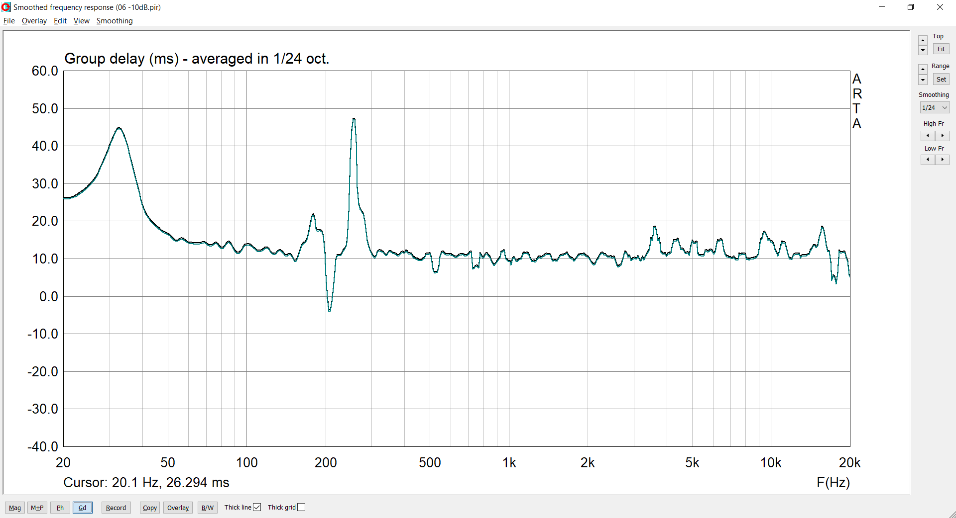

    Ich bin jetzt auch endlich mal dazu gekommen mich um das Phasenthema zu kümmern. Einen Marker vor den Peak, einen Marker auf den Peak. Egal welcher Marker wo hin kommt (linke oder rechte Maustaste), kriege ich das gleiche Delay raus (0,363 ms). Hat also schon mal funktioniert.
    An der Darstellung von Phase und Group Delay ändert das aber irgendwie nichts.
    Marker gesetzt
    Anhang 62645 Anhang 62646
    Die Ergebnisse mit und ohne Delay überlagert.
    Anhang 62647 Anhang 62648

  • 02.11.2021, 12:44
    Rainer_Zufall
    Hi Dirk. Die Messdaten von dem Sub liegen mir schon vor. Hatte den an einem schönen, ruhigen Sonntag Nachmittag draußen im Freien gemessen. Die Messergebnisse scheinen auch ganz gut mit denen von Stoneeh übereinzustimmen, der einen ganz ähnlichen Lautsprecher hat. Zumindest der Frequenzgang qualitativ, Phase und Pegel weichen ab.
    Mein Problem ist einerseits die Bedienung von ARTA und andererseits fehlt es mir zum Thema Akustikmessung an Grundlagen um das was ich da mache auch richtig zu verstehen.
    @stoneeh: Es hat funktioniert. Hatte wohl überlesen das man den Cursor beibehalten muss. Und damit glaube ich dann auch verstanden zu haben, warum das Group Delay insgesamt so hoch war: ARTA wusste einfach nicht wann das Signal angefangen hat und hat die Leerzeit vorher mit dargestellt. Kommt das hin?
    Kann ARTA das auch irgendwie automatisch erkennen? Ich kann den Anfang vom Impuls ja nie so genau von hand bestimmen. Oder sind kleinere Abweichungen egal?
    Und warum wird das GroupDelay manchmal negativ? Heißt das dann nicht dass das Signal am Messmikro ankommt bevor es losgeschickt wurde (was natürlich Unsinn ist)?
    Impuls mit Cursor und bereits bestimmtem Delay
    Anhang 62649
    Frequenzgang und Phase mit Cursor + Delay
    Anhang 62650
    Group Delay ohne (blau) und mit (schwarz) Cursor + Delay
    Anhang 62651
  • 02.11.2021, 15:31
    stoneeh
    Gut schaut's jetzt aus.
    Korrekt, die GLZ war um die ~10ms "Leerzeit" vor dem IR erhöht; man muss mit dem Cursor den zeitlichen Bezugspunkt manuell korrekt setzen. Nein, ARTA kann das nicht automatisch - kann's aber auch nicht können, weil spätestens die Messdistanz (1m Abstand = ~3ms Laufzeit) ist dem Programm prinzipbedingt unbekannt.
    Die GLZ wird generell regelmässig missverstanden - in diesem Test auf der letzten Seite in der Randnotiz links wird kurz und prägnant erklärt was Sache ist.
    GLZ kann negativ sein - hier hat jemand die Hintergründe erklärt. Und hier eine Simu meinerseits unserer Subs, die ebenfalls eine teils negative GLZ zeigt:
    Anhang 62661
    Buch lesen bzw. generell (vermeintliches) lernen am Papier, abseits der Praxis, seh ich sehr kritisch. Was alle die ich kenne die wirklich messen können gemein haben ist dass sie sehr viel Praxiserfahrung haben. Und was alle die ich kenne die viel Buchwissen und/oder eine einschlägige Fachausbildung, aber keine Praxiserfahrung haben, ist dass sie nicht wirklich messen können. Die Schlussfolgerung ist ganz klar, und erlebe ich auch bei mir selbst so, dass man in der Praxis, "am Holz", lernen muss.
    Klar braucht's aber ein gewisses Mindestmass an theoretischem Background, um viele Zusammenhänge nachvollziehen zu können. Ich find zB die ARTA Lektüre ist eine gute Kombination aus Theorie und Anleitung für die Anwendung in der Praxis. Das Thema Phase wird übrigens im ARTA Handbuch Punkt 6.1.1 und 6.1.2 behandelt.

    Hallo zusammen, ich habe eine Frage zur Visualisierung von Messergebnissen. Vor Allem zum Zerfallspektrum.
    Es gibt in ARTA "Burst Decay" (BD) und "Cumulative Spectral Decay" (CSD). Beide zeigen den Frequenzgang über die Zeit, sehen aber unterschiedlich aus. Was genau zeigen diese beiden Auswertungen?
    Kann ich das Cumulative Spectral Decay so verstehen, das der Frequenzgang ausgeblendet ist und nur der Anteil vom Nachhall angezeigt wird?
    Falls ja, wie kann es sein das beispielsweise die Gruppenlaufzeit bei über 30 ms ist, der Nachhall aber nur bis 1,23 ms geht. Wird hier nur der Nachhall ab der (verzögerten) Schallwiedergabe angezeigt?
    Hier ein Beispiel aus der Praxis.
    Anhang 63881 Anhang 63882
  • 07.01.2022, 11:12
    Sepp
    Von "Nachhall" würde ich eher bei einem Raum reden.
    Was die beiden Diagramme zeigen ist das Ausschwing Verhalten des Chassis nach einer Anregung,
    d.h. wie schnell sie wieder zur Ruhe kommen.
    CSD zeigt das Ausschwingen auf der Zeitachse
    BD in Schwingungen.
    Laut Kirchner kann man bei BD zwischen Reflexionen / Resonanzen unterscheiden, Seite 77
    https://www.monacor.dk/import/media/...EC-deutsch.pdf
    Ob da ARTA mit ähnlichen Signalen arbeitet ..... ?
  • 07.01.2022, 11:28
    ansch
    Das Zerfallsspektrum (CSD) wird über ein über die Impulsantwort zeitlich verschobenes FFT-Fenster berechnet. Da das Gate-ende fix ist, verkürzt sich die FFT-Länge und die untere Grenzfrequenz der Auswertung steigt an.
    Pro Zeitabschnitt der Auswertung erhälst Du den Frequenzgang für die jeweilige Zeitinstanz - abgebildet wird der Amplitudenfrequenzgang.
    Wenn Dein Auswertefenster auf eine reflexionsfreie Messung gegated ist, erhälst Du eine Aussage über das zeitliche Verhalten des Messobjektes mit Angabe absoluter Zeiten. Also wie viel Zeit vergeht, bis der Pegel um x-dB gefallen ist.
    Ein schwingungsfähiges System benötigt nach Anregung ja einige Zeit um die Energie wieder loszuwerden. Wie lange, hängt von der Frequenz ab.
    Praktisch kann man so schön sehen, wo Resonanzen im System vorliegen.
    Die Burst-Decay-Auswertung ist im Prinzip identisch, nur dass der zeitliche Verlauf nicht absolut, sondern bezogen auf die Periodendauer der jeweiligen Frequenz erfolgt. Damit ist eine einfachere Einordnung zur Kritikalität der betreffenden Resonanzen möglich.
    Bei beiden Auswertungen siehst Du am Anfang (t=0) den Amplitudenfrequenzgang.
    Der Unterschied zur Gruppenlaufzeit ist, dass die GLZ die negative zeitliche Ableitung nach der Frequenz ist - also, wie ändert sich die Phase über die Frequenz. In der Phaseninformation steckt zwar auch das Zeitverhalten, aber eben nur für den Zeitpunkt t=0. Das Auffinden von Resonanzen ist über die Zerfallsspektren einfacher.
    Ich empfehle aber grundsätzlich sich mit den theoretischen Grundlagen (Signaltheorie) vertraut zu machen um besser zu verstehen, was man da macht. Hier können Bücher überaus hilfreich sein...
    Edit: Fenster war nicht aktualisiert, Sepp war schneller...
  • 07.01.2022, 13:24
    Rainer_Zufall
    Ah, danke. Was mir zum Verständnis gefehlt hat was die Unterscheidung Reale Zeit zu Periodendauer und das beide Darstellungsformen gleichwertig sind (beide zeigen zu t=0 den Amplitudenfrequenzgang).
    Die Unterscheidung der Begriffe Nachhall und Ausschwingverhalten hat auch noch mal geholfen. Hatte ich zwar auch gemeint, aber jetzt ist mir die Unterscheidung noch mal bewusster.
    @Sepp: Danke für den Link. Jetzt weiß ich auch endlich was diese "Fähnchen" im Diagramm sind. Durch moderne Messtechnik wird ja echt vieles vereinfacht und dem Laien zugänglich gemacht. Wenn auch, wie in meinem Fall, ohne all zu großes Hintergrundwissen darüber was da eigentlich passiert.
    @ansch: Für die Hintergründe muss ich auf jeden Fall ein Buch lesen. Derzeit hangel ich mich mit am ARTA Handbuch entlang, versuche das was ich nicht verstehe im Internet zu finden und wenn ich alleine nicht weiter komme stelle ich eine Frage im Forum. Das hat bisher für ein paar praktische Messungen gereicht, aber man stößt doch recht schnell an seine Grenzen. Vor Allem wenn es um die Auswertung geht.
    Signaltheorie ist nicht ohne. Das kommt ja immer wieder auf, habe vieles auch schon mehrfach gelesen. Aber da wirklich einen Einstieg zu finden finde ich schwer.
