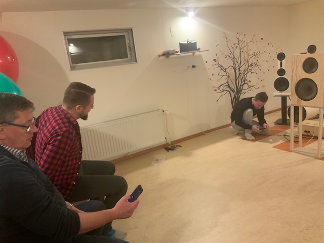

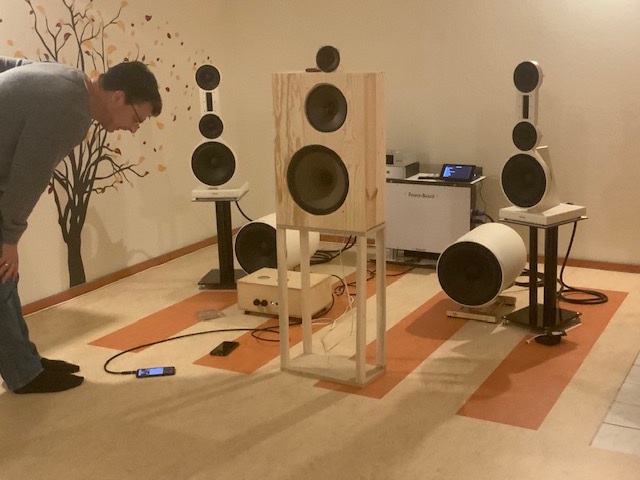

  • 07.11.2021, 09:59
    dipoluser
    Photos zum Treffen
    Anhang 62700Anhang 62701Anhang 62702
    Uns hat es sehr viel Spass bereitet und viele neue Impulse ausgelöst.

    スピーカ
    Auf dem zweiten Foto, ganz rechts unten, stehen die Boxen. Zwei Wege aktiv, bei 250Hz getrennt und mit einem DSP korrigiert. Der Breitbänder ist von Tang Band und macht einen hervorragenden Job. Beim Hersteller des Bassmitteltöner bin ich mir nicht sicher...SB Acoustics?
    Alles weitere sollte Michael erklären.

    capslock
    Elke und Michael, vielen Dank für die Einladung und Bewirtung und auch an alle anderen Gäste für den wirklich schönen Tag! Ich habe einiges mitgenommen:
    - Hub der Sub-Treiber und TMT ist gar nicht so schlimm, selbst wenn sie bis 20 Hz runter laufen und mit brachialen Lautstärken betrieben werden, ganz anders als z.B. von mehreren LX521-Besitzern z.B. im Oplug Forum oder bei diyaudio behauptet. Mag am U-Dipol / Halbcardoid liegen, muss ich mal rechnen.
    - Platzierung relativ nah an Rückwand oder sogar in Ecken und Hörposition nahe der gegenüberliegenden Rückwand ist nicht so kritisch, auch im Gegensatz zu den Aufstellungsregeln von SL und Aussagen mancher Besitzer seiner Konstruktionen. Das mag im Bass wieder am Cardoid liegen und im Hochton am Filz auf der Rückseite der AMTs. Ich habe auf jeden Fall neue Ideen, wie ich bei mir Dipole aufstellen könnte.
    - Große AMTs sind gar nicht so schlimm bezüglich vertikaler Bündelung.
    - Der Hammer war der besagte Mini-Dipol: https://www.diy-hifi-forum.eu/forum/...beitstitel-DYO. Der lief, zugegebenermaßen an einem bassgünstigen Ort, bis 20 Hz runter, und trotzdem konnte man bei gehobenen Lautstärken gerade mal so +/- 2 mm Hub sehen oder erfühlen. Der Revelator hat neben sehr gutem Frequenzgang im Mittelton auch im Testing von Zaph so ziemlich die beste Performance im Bass. Ich vermute aber, bei der Trennung bei 250 Hz könnte man auch einen günstigeren Treiber nehmen, z.B. Peerless HDS205. Auch ein 10-Zöller würde ein kaum größeres Rohr brauchen und könnte nochmal etwas Verschieevolumen bringen. Der kleine Tang Band mit seinen 32 cm² Sd hat sich auch sehr wacker geschlagen. Ich hätte nicht gedacht, dass der durch die Minimal-Baffle bedingte größere Hub nicht zu störenden Verzerrungen führt.
    Patrick, magst Du mehr zu Deinem Cardoid sagen oder was verlinken?
    Darakon, der Link oben hat mehr Info zu dem kleinen 2-Weger
