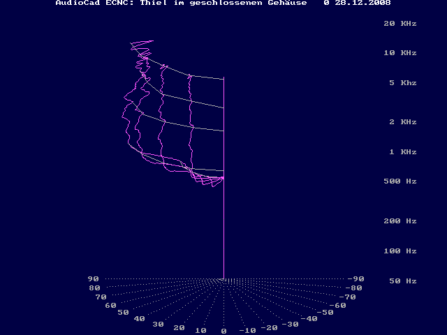

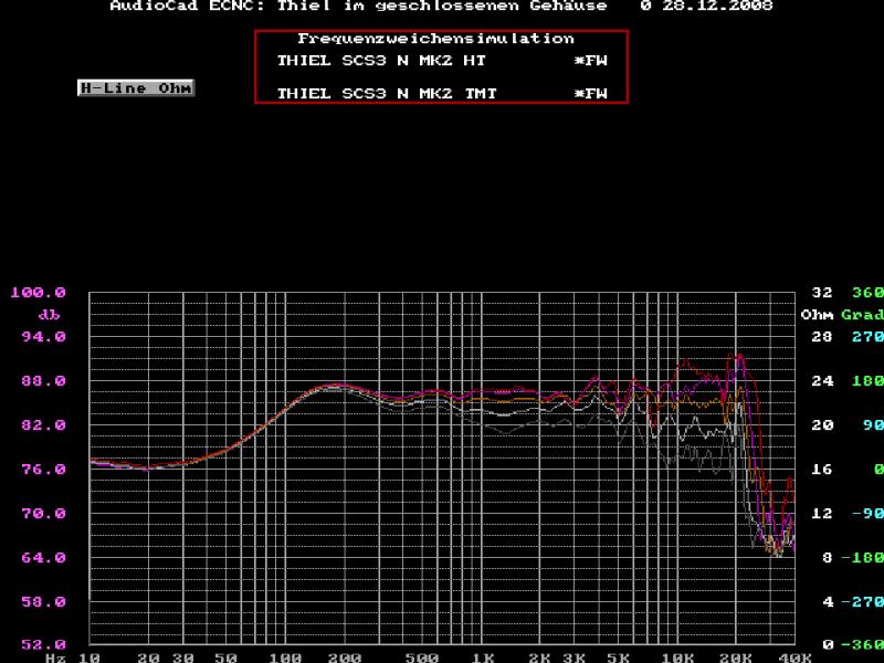

    AudioCad ECNC 8.5
    Nur eine kleine Änderung, aber Gold wert, wenn man mit Winkeln arbeitet.

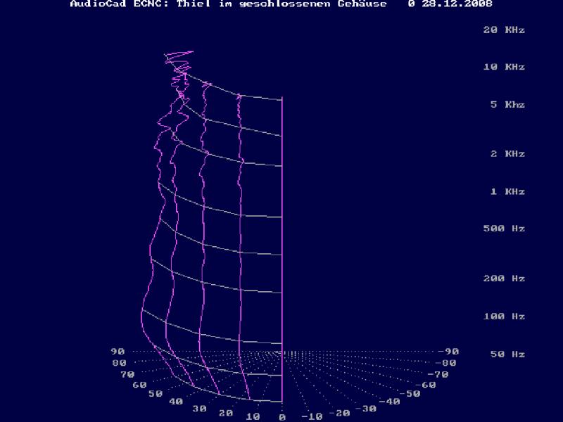

    Hallo Peter,
    natürlich gibt es das zum Download, derzeit bin ich aber noch am Testen. Jetzt werden auch die Winkel angezeigt. Das folgende Beispiel zeigt meinen Thiel im Gehäuse mit Weiche in 5 Grad-Abschnitten. Da leidet die Übersicht natürlich schon etwas. Nimmt man aber die "üblichen" Verdächtigen (0-60 Grad in 15 Grad Schritten), dann kann man damit schon etwas anfangen. Man kann natürlich auch die einzelnen Weichenzweige anzeigen, z.B. nur den Hochtöner. Alle Treiber einzeln in einer Grafik geht aber nicht.
    Die Grafiken findet man unter "Simulation Polar" im Menü "Simulation" der FW-Maske.
    Sieht doch alles ganz klasse aus...., Frequenzgang auf Winkel x optimieren und auf einen Blick alle Winkelfrequenzgänge beurteilen...:thumbup:

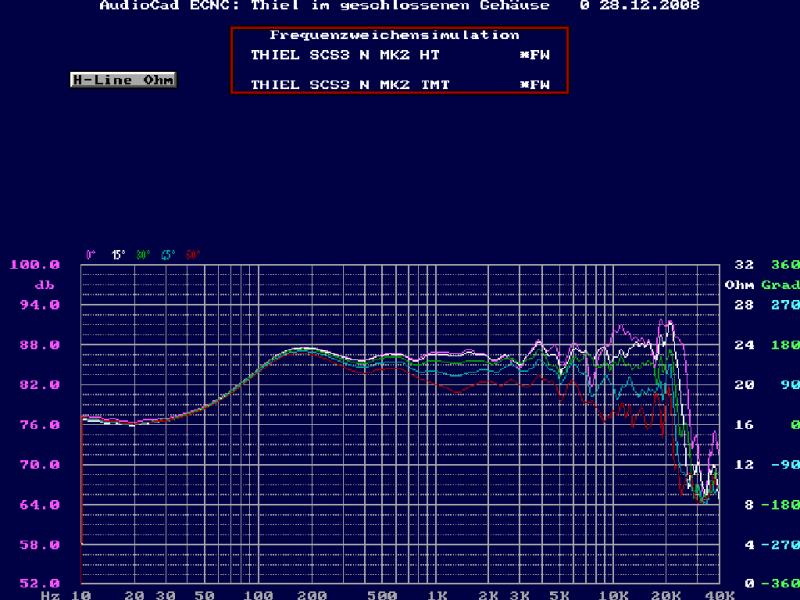

    Eins ist mir aufgefallen: Bei symetrischer Treiberanordnung wie bei meinen getesteten Projekten wird der Graph -Winkelx und +Winkelx übereinandergeschrieben und ist so noch übersichtlich. Bei asymetrischen Treiberanordnungen werden es dann mehr Kurven, aber auch unübersichtlicher.
    Wäre es daher machbar, vom 0 Grad Winkel ausgehend entweder die + oder die -Winkel bei der 2D-Darstellung auswählen zu können ? Bei symetrischer Treiberanordnung ist es eh unnötiger Rechenaufwand, bei asymetrischen Anordnungen wird es unübersichtlich....
    Machbar ist alles, ist mir aber zu viel Arbeit. Bau halt symetrisch. :D
    Ein Workaround wäre, den Treiber zweimal in der Datenbank anzulegen. Einmal mit den Messungen "links" und das andere mal mit der "anderen Seite".
    In Deiner Grafik kann man nix erkennen, weil diese beim Anklicken nicht größer wird.
    Dann schon dreimal, um die 3-D Darstellung ausschöpfen zu konnen...., ansonsten, ansonsten so wie du sagst...
    Ich weiß, aber mein Anhänge-Speicher ist voll, und die URL über imageshack bringt nur den Thumb und sonst nix, hab bei den Forenbetreibern schon "gemault"....
    Ich kann zwar Dateien aus dem Speicher löschen um wieder Platz zu bekommen, wenn die dann aber aus den Beiträgen verschwinden, hab ich auch nichts gewonnen.....

    die Durchschnittsbildung (das, was Du unter Summenbildung verstehst) ist jetzt drin.
    Guckst Du: http://www.audiocad.de/audiocad/download/ecnc85beta1.zip
    und berichtest. :prost:
    Wie gehabt installieren. Wenn Du die einzelnen Winkel dann siehst klickst Du auf die Schaltfläche "Anzeigen" und kannst so zwischen dem Durchschnitt und den Einzelkurven umschalten. Wenn Du auf "Ende" klickst, ohne zuvor mit "Anzeigen" die Durchschnittskurve angesehen zu haben bekommst Du diese totzdem "unter die Nase gerieben", denn es kann ja nicht sein, daß ich mir hier einen Haufen Arbeit mache und keiner guckt hin. :D
    So und jetzt muß mal wieder für 10 Jahre gut sein. 2 Tage programmieren alle 10 Jahre reichen mir. Wenn jemand in den neuen Funktionen Fehler findet lange ich aber gerne nochmal hin. :thumbup:

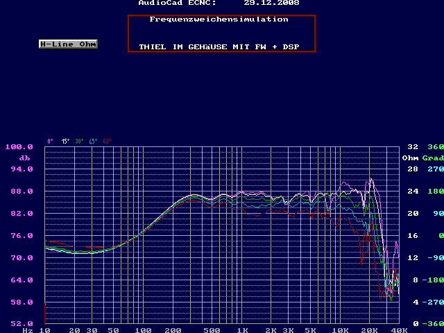

    Zweiwegerich mit AL130 und XT300, 0_15_30 Grad:

    Habe jetzt noch ein wenig an meinem Zweiwegerich gewastelt und es ist viel praktischer als vorher, aber eine Sache ist mir noch aufgefallen.
    Bisher habe ich mir für jeden Winkel einen Treiber in der Datenbank angelegt und dann für die Winkelsimus entsprechend "umgeladen".
    Erst dachte ich, das wäre durch die neuen features jetzt verzichtbar, aber wenn ich zB den 15 Grad-Amplitudengang optimieren will, bleibt mir nichts anderes übrig, als das weiterhin so beizubehalten.
    Wäre der Aufwand sehr groß, im Amplitudenoptimierer eine Auswahlmöglichkeit zu implementieren, welche Winkelmessung optimiert werden soll?:engel:

    das geht schon "immer": Wenn Du nach 15 Grad optimieren möchtest dann mußt Du lediglich in der FW-Maske im Menü "Bearbeiten" auf "Abhörwinkel ..." klicken. Daraufhin öffnet sich eine Auswahlliste in der Du den gewünschten Winkel wählst. Ab dann beziehen sich alle Simulationen und selbstverständlich auch der Optimierer auf diesen Winkel.
    Da gibt es hier ein schönes Smiley dazu: :rtfm: Das steht im AudioCad-Manual - Anhang C - Seite 5 - zweiter Absatz
