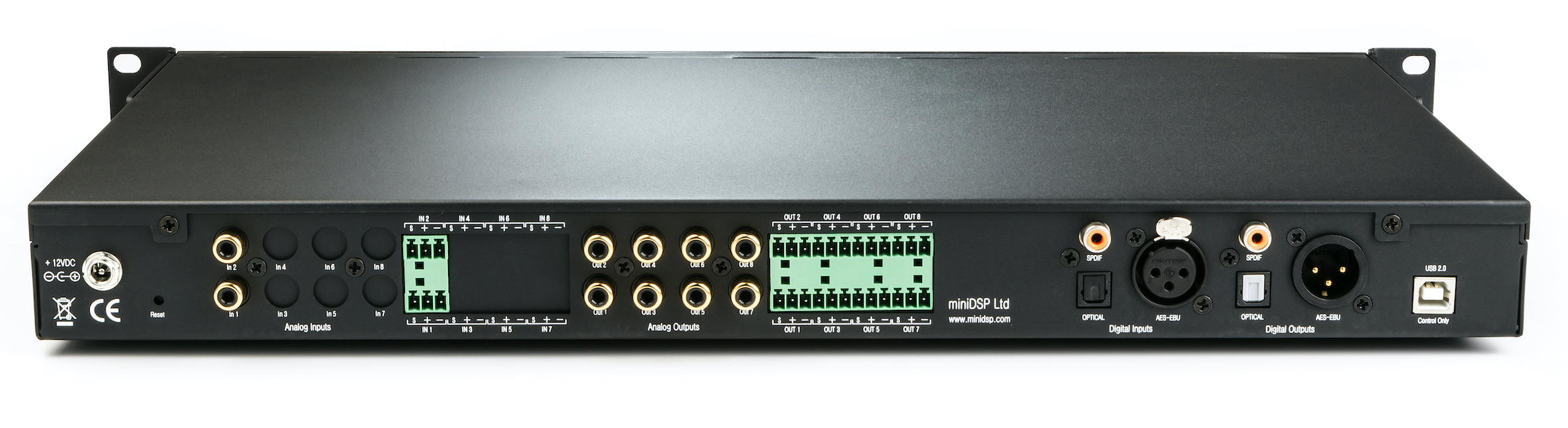

    Moin Uwe, was ich an dem 4x10 miniDSP HD so mag ist die Vielseitigkeit......balanced....unbalanced...... Eingangsempfindlichkeit über Jumper einstellbar etc. aber es ist eigentlich nur ein 2x8 .....was aber reicht für Stereo

    Der sieht ohne Computer ziemlich unbedienbar aus.
    Das heißt wahrscheinlich, man konfiguriert ihn einmal und lässt das dann so, richtig?
    Ist dem Spieltrieb natürlich nicht so zuträglich.

    Halte ich für einen Trugschluss. Warum auf einem mini Display am Gerät rumfummeln, wenn man das auch bequem in einer ordentlichen Software parametrieren kann (inklusive Import von Messungen oder Filtersetups)?
    Anhang 61883

    Hat aber ein sehr hohes Eigenrauschen was ich nicht akzeptiert hätte. Das gilt übrigens auch für die deutschen DFM DSP Systeme. Die waren alle deutlich schlechter was Eigenrauschen anbetrifft wie die DSM-48LAN oder DSM-26LAN aus dem Hause Alldsp.

    Thematik Eigenrauschen ist auch der Knackpunkt, den ich aus meinem Umfeld erhalten habe.
    Ansonsten sind die MiniDSP ja schicke Geräte, wobei ich dezidierte XLR-Buchsen als In/Out bevorzuge.

    Wird dann aber halt eng bis geht nicht bei 1HE (Höheneinheit) Geräten. Und 2HE wird dann abgelehnt.
