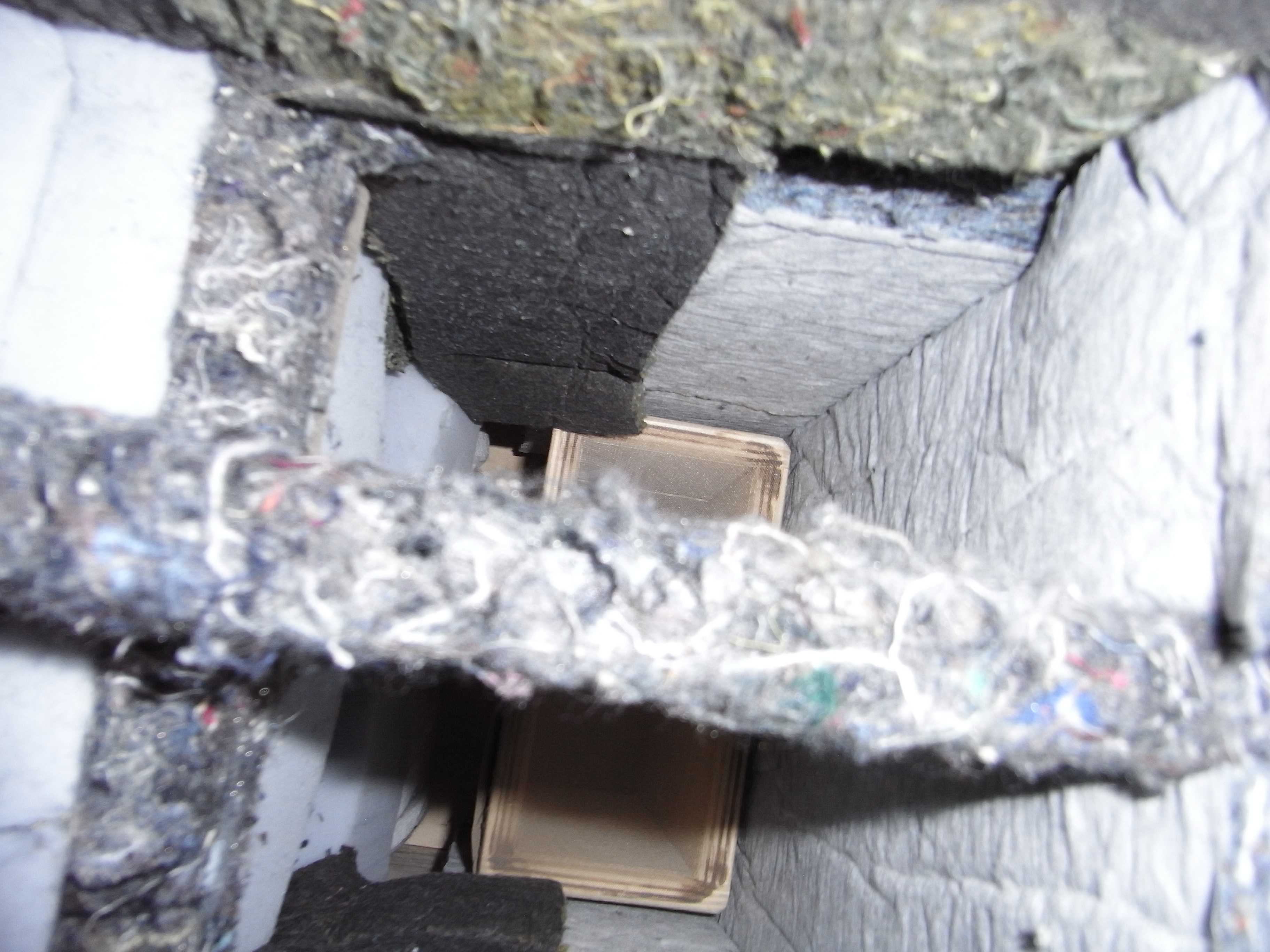

    In der Beschreibung ist mir die Basotec Bedämpfung nicht klar geworden. Sind das 2 Basotect „Blöcke“ im Gehäuse? Hast du dazu Fotos?
    Im Prinzip sind das massive Blöcke, in der Praxis allerdings mehrere Platten voreinander geschichtet.
    Hier ein seitlicher Blick durch die Öffnung für den Tiefmitteltöner Richtung Rückwand:
    Anhang 61795
    Hier schauen wir vom Deckel aus Richtung Boden und sehen ganz unten die Bassreflexöffnung:
    Anhang 61796
    In der Zeichnung sieht man auch, dass der unterste Block aus Mineralwolle besteht, die ich in Pollenfilterflies eingepackt habe.

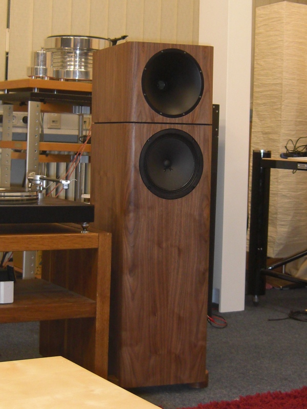

  • 01.08.2021, 00:47
    Übrigens: Die Fotos für den aktuellen Test sind etwas seltsam geraten, eigentlich sehen sie eher so aus:
