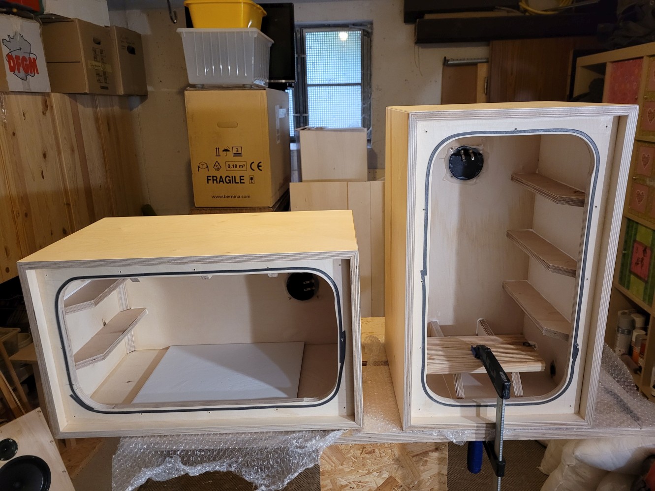

    Moin!
    Irgendwann erwischt es wohl jeden... jedenfalls wastel ich gerade an einem Päärchen CT230.
    Ob ich die bei mir irgendwo hinstelle oder verschenken werde, ist noch nicht raus. Meine Tochter hat mir meine Twiggys geklaut, deshalb gibt es theoretisch eine Vakanz im Esszimmer. Im Grunde war ich einfach nur neugierig, wie dieser doch einigermaßen legendäre Bauvorschlag in meinen Ohren klingen würde. Ich kann mit den Gehäusen notfalls noch was anderes anstellen, denn die Front ist wechselbar ausgelegt.

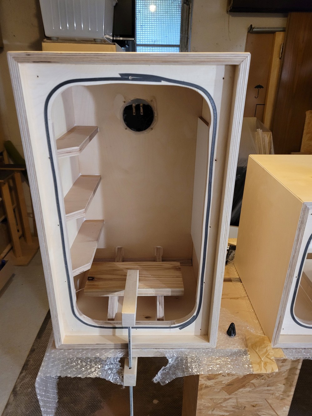

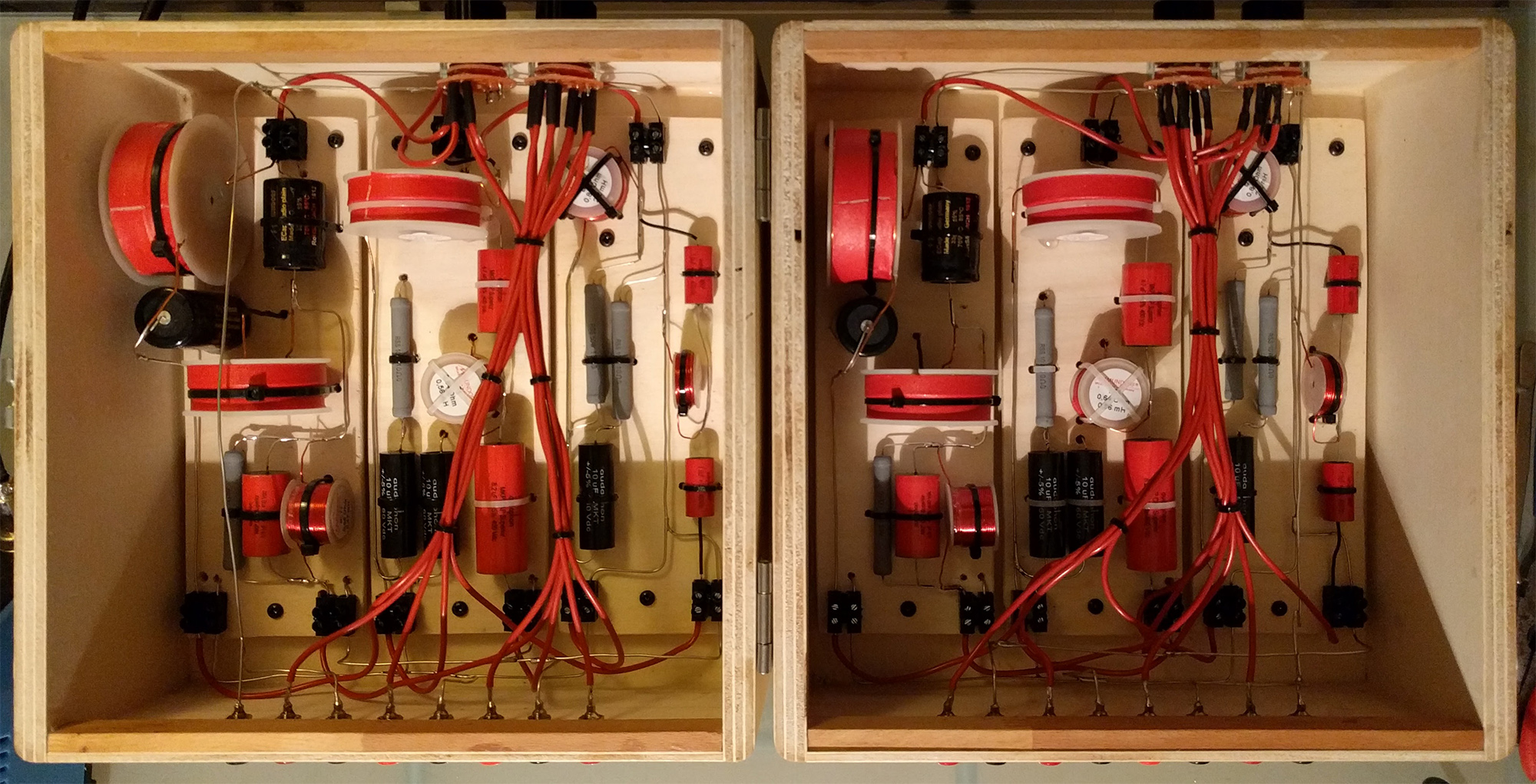

    Hier ein paar Bilder vom Bau:
    Anhang 61619 Anhang 61620 Anhang 61621 Anhang 61622
    Die Frequenzweiche entspricht dem Plan aus K&T 2017.3, also mit 2x 4,7µF im Hochpass und Impedanzkorrektur.

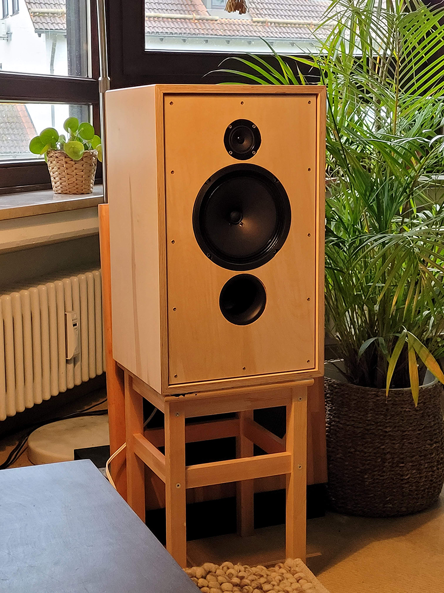

    Das Gehäuse habe ich aus 15mm Buchen-Multiplex gebaut. Bislang gibt es noch keine Versteifungen, dafür aber je eine große Bodenfliese an den nach innen zeigenden Seitenwänden.
    Nicht gerade zierlich, die CT230, selbst im Vergleich zur PowerDuo, die man dahinter (and Wand gerückt) erahnen kann...
    Die Klangbeschreibungen in K&T und sonstwo kann ich nachvollziehen: Alles sehr schön knackig und dynamisch und erstaunlich durchhörbar. Angesichts der Materialkosten wirklich fantastisch!
    Stimmen nerven ab einer gewissen Lautstärke etwas. Das hatte ich im Grunde erwartet. Es gibt ja genug Ansätze, um Verfärbungen im Mitteltonbereich zu erklären:
    - eigentlich zu dünnes Multiplex und (noch) fehlende Versteifungen
    - Schmutz aus dem nach vorn zeigenden BR Rohr
    - In K&T erwähnte "vorlaute Mitten"
    - 1-1.5kHz Buckel in Boxsim 1.20 simu
    Jetzt überlege ich, welchen dieser Aspekte ich angehen soll, und wie.
    Es wäre toll, wenn Ihr, liebe Forumsmenschen, mir dabei helfen würdet!

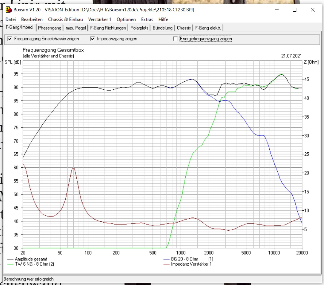

    Das passt gut zur Simulation in Boxsim 1.20:
    Anhang 61629Anhang 61628

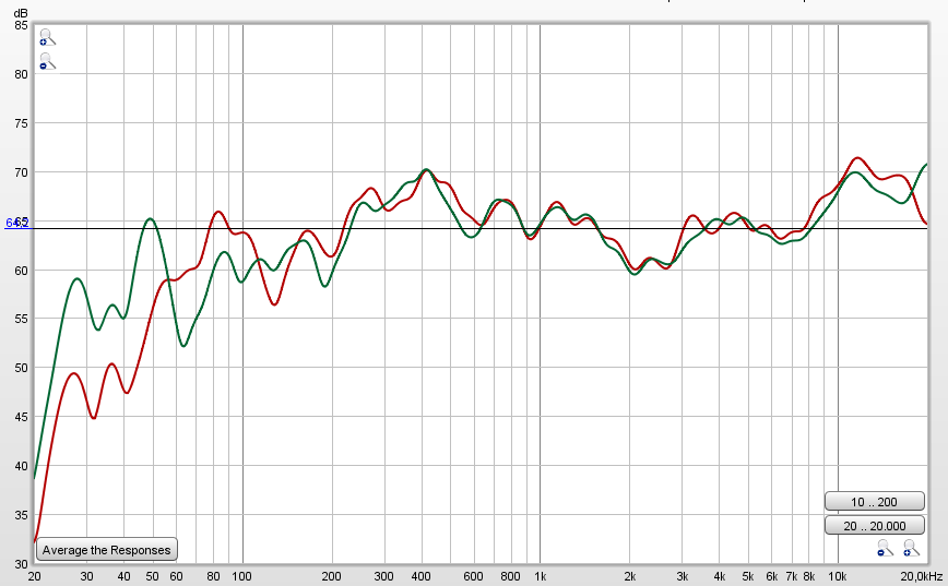

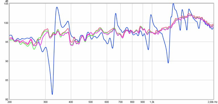

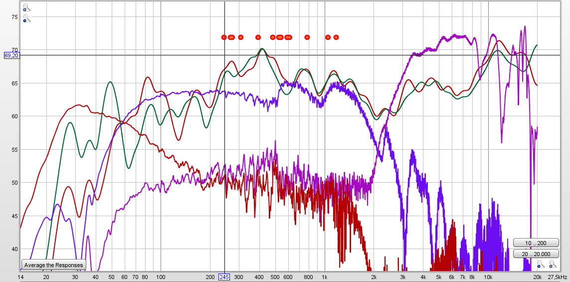

    Frequenzgang ohne Fenster, 1m Abstand, auf Achse, linker und rechter LS separat (rot und grün):
    Anhang 61631
    Die Unterschiede im Bass kenne ich so schon von anderen Lautsprechern an den gleichen Stellen, das ist natürlich der Raum.
    Bis hierhin würde ich jetzt erst mal festhalten, dass ich vermutlich keinen Fehler in der Frequenzweiche habe, und dass der Frequenzgang insgesamt hinkommen könnte.
    Die Senke bei 2-3kHz und die Betonung um 12kHZ sind so auch in K&T und in der Boxsim Simu zu finden.
    Der breite Buckel bei 450Hz dagegen ist unerklärt.
    Ich sehe ihn bei andern Lautsprechern, die ich an gleiche Stelle gemessen habe, nicht. Es ist also auch keine direkte Auswirkung irgendwelcher frühen Reflexionen.

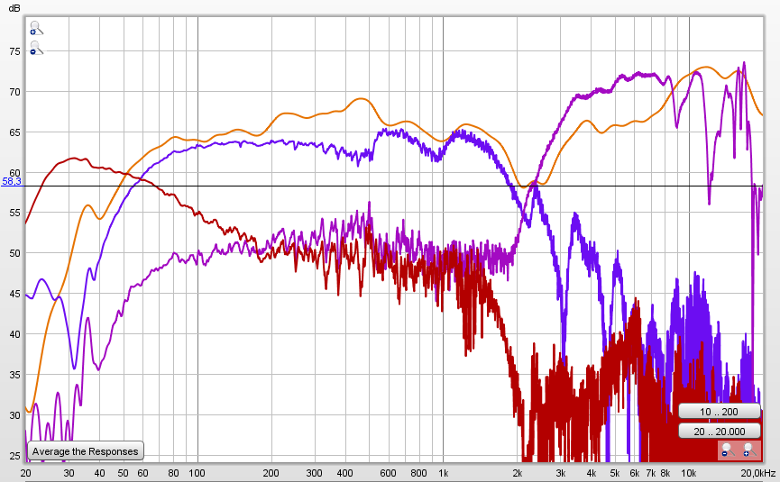

    Ich benutze gern das "Audiotool" für Android, mit dem ich beim Hören ein live Spektrogramm anschauen kann. Auf diese Weise kann man auch ohne absolutes Gehör schnell zuordnen, welche Frequenzen die "Nervfrequenzen" sind, die bei Stimmen stören. Ja, es sind die 450Hz.
    Im Nahfeld (direkt vorm Treiber/im BR Rohr) sehen die Frequenzgänge so aus (Rechts habe ich die 1m Messungen in Geld hinzugefügt):
    Anhang 61632 Anhang 61633
    Kein 450Hz Buckel am TT (violette Kurve)!
    Aber leichte Spuren in den BR und HT Frequzenzgängen.
    Ich bin jetzt also erst mal davon ausgegangen, dass die 450Hz Störung vom Gehäuse kommt.

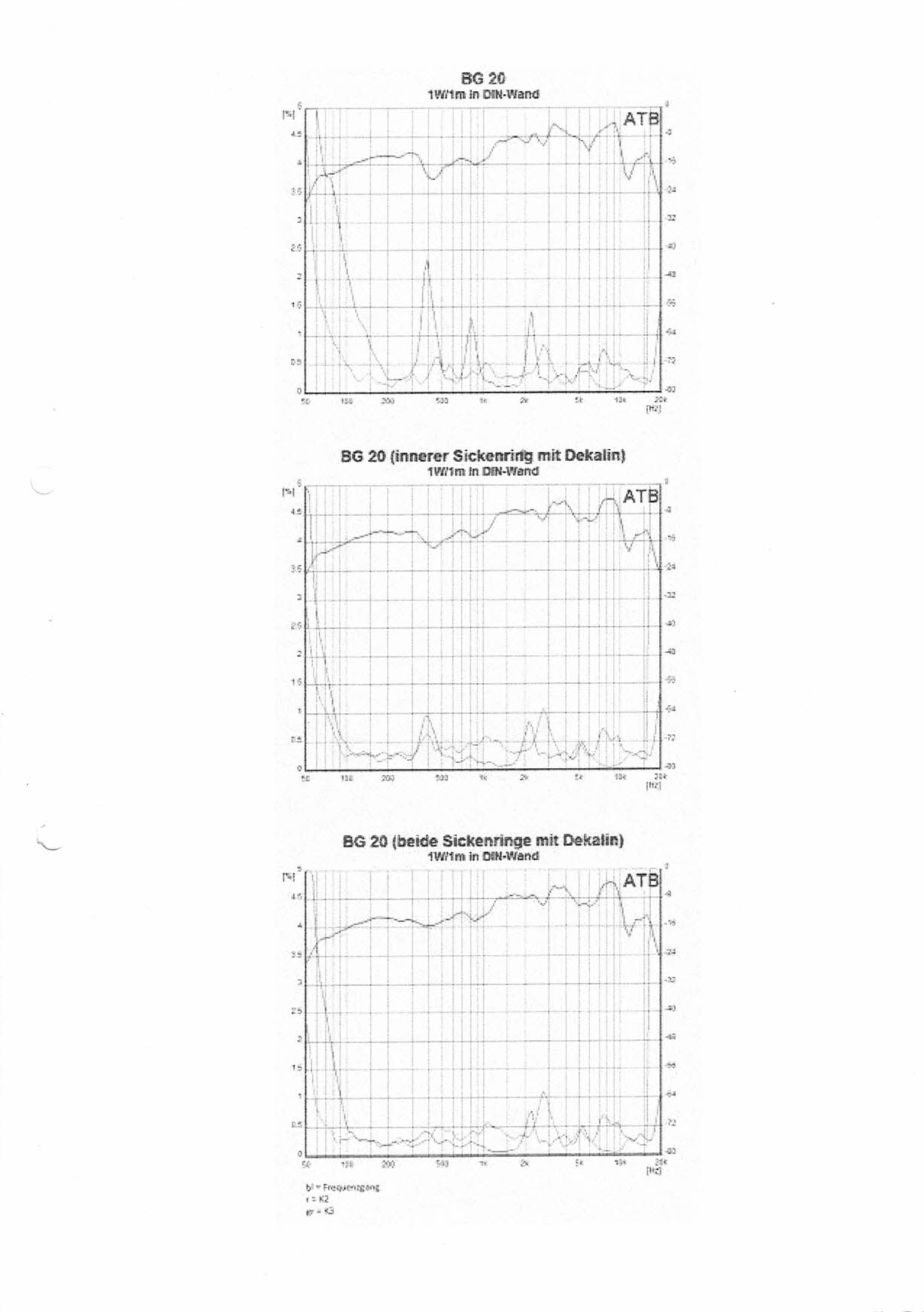

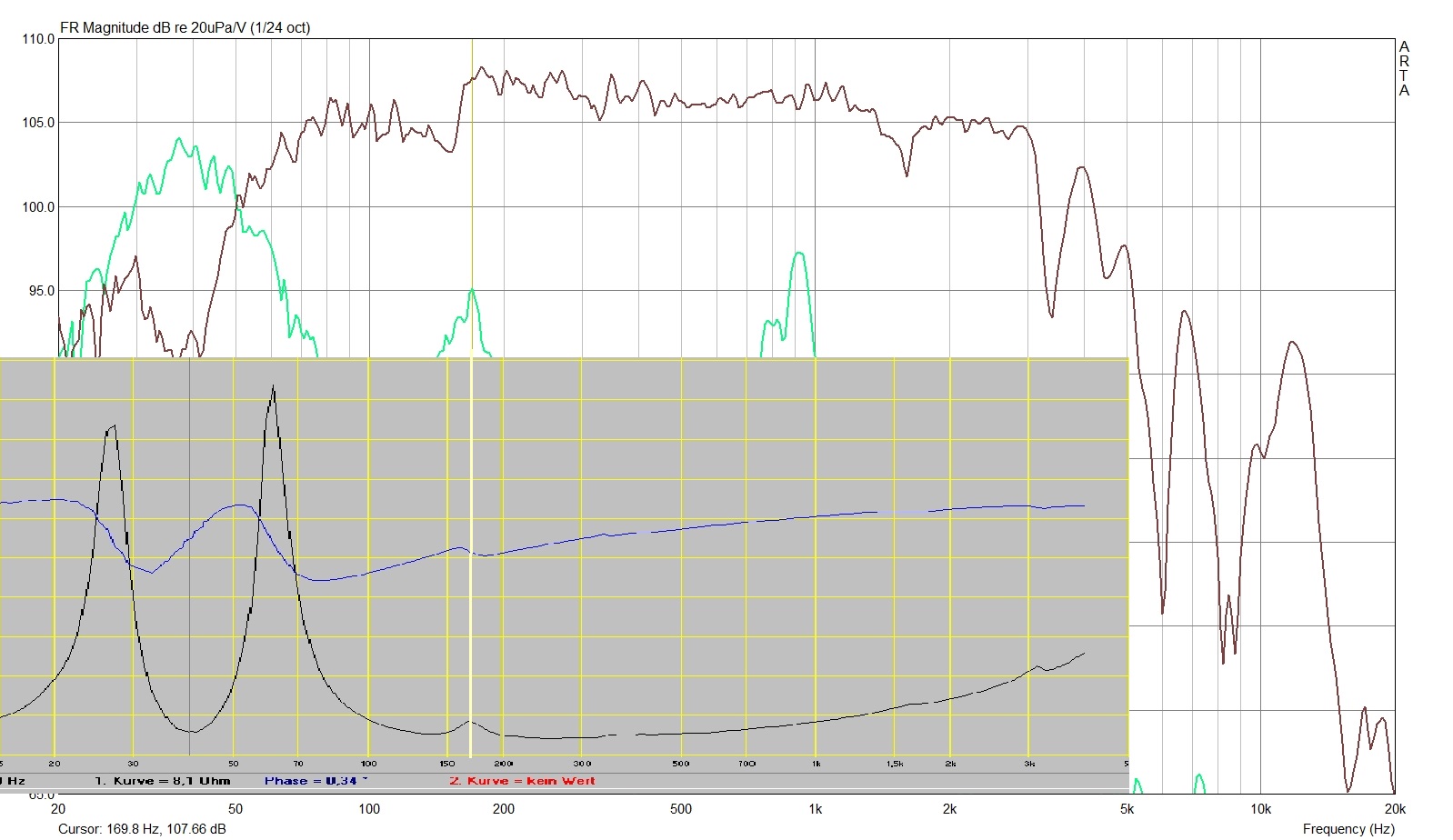

    Passt zwar nicht zur Nahfeldmessung, aber bei etwa 450 Hz hat der BG seine Sickenresonanz, mal mehr, mal weniger. Seit 2017 wird hier zwar serienmäßig beschichtet, aber nicht immer mit durchschlagendem Erfolg.

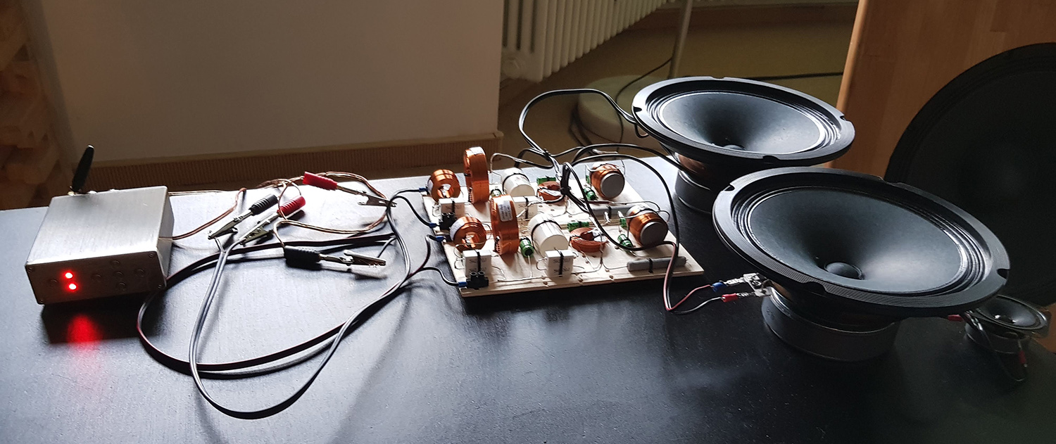

    In der Tat habe ich die CT285 in 2017 gebaut, und zwar mit allen drei Weichen:
    Anhang 61635Anhang 61636
    Zum Umschalten muss man nur die 4 Drehknöpfe drehen, allerdings vorzugsweise gleichzeitig und auf die gleiche Stellung...
    Damals fand ich die SHT Variante am spaßigsten! Und auch bei der CT230 stört mich der recht spritzige Hochton erst mal überhaupt nicht.
    Der Mensch, bei dem die Lautsprecher jetzt spielen, hört meist mit der FAST Variante. Jedem das Seine!

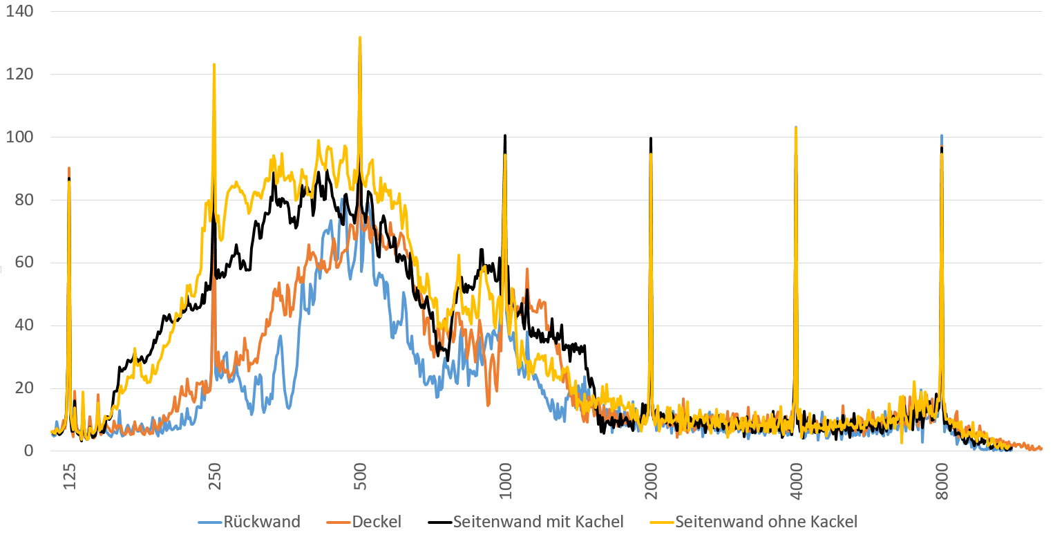

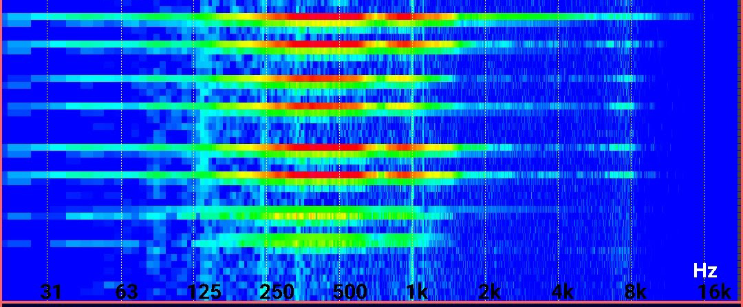

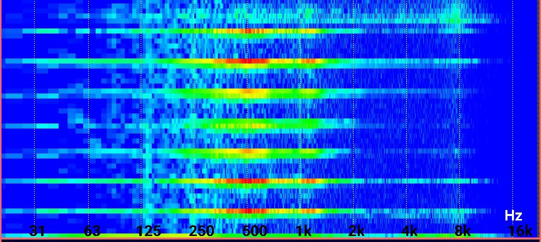

    Um den Erfolg der Arbeiten am Gehäuse nachvollziehen zu können hier ein paar Klopf-Messungen, die ich mit dem Audiotool und auf der entsprechenden Wand liegendem Handy aufgenommen habe:
    Deckel / Rückwand / Seitenwand mit Kachel / Seitenwand ohne Kachel
    Anhang 61637 / Anhang 61638 / Anhang 61639 / Anhang 61640
    Die Spektrogramme habe ich in ImageJ per "Plot Profile" in Zahlen umgewandelt und dann in Excel geplottet:
    Anhang 61641
    Die aus dem Spektrum ragenden Nadeln sind die im Screenshot der Spektrogramme sichtbaren Markierungen bei 125, 250, 500 etc. Hz.
    Alle Kurven haben einen mehr oder weniger ausgeprägten, breiten Peak um 400Hz und weniger stark auch um 1000Hz.
    Per Ohr würde ich den Klang beim Klopfen auf den Deckel als unangenehm hell beschreiben. Die Rückwand dagegen klingt tiefer und dumpfer. Das kann man, wenn man möchte, auch aus den Kurven herauslesen.
    Was mich wundert ist dass die Kachel nicht hilft: zwar kann man sich einbilden, dass die Klopfgeräusche auf der Seite mit Kachel leiser sind, aber sie klingen auch heller.
    Hoffentlich kriege ich es hin, dass das "Beruhigen" der Gehäuse die Resonanzen der Wände wirklich dämpft und nicht statt dessen die Resonanzfrequenzen nach oben schiebt.

    Danke für die Hinweise zu Sickenresonanz und durchlässiger Staubschutzkappe.
    Bevor ich am Ende wirklich nicht glücklich werde mit den CT230 werde ich das ausprobieren!

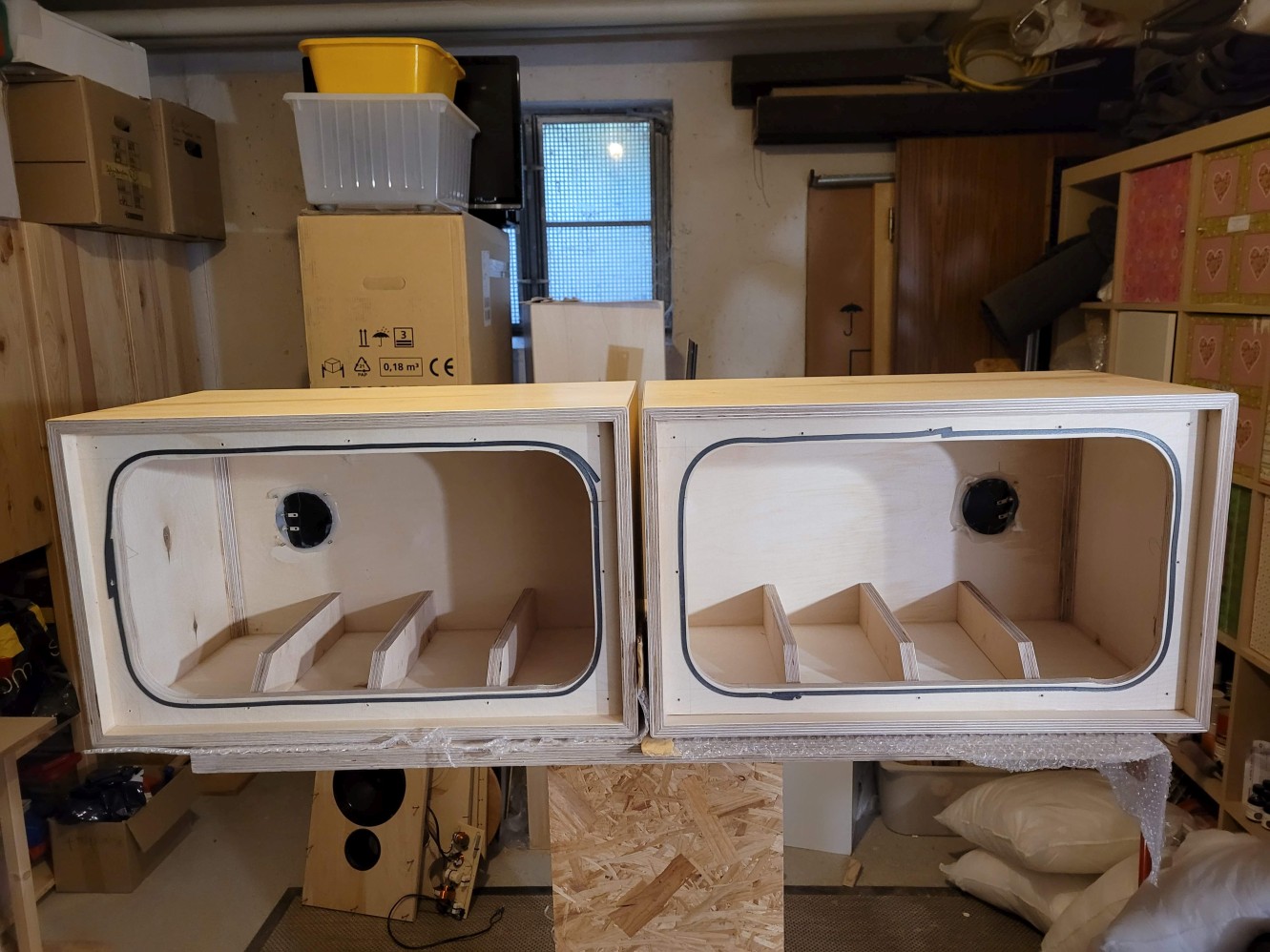

    Ich verbringe heute ein bisschen Zeit im Keller und versuche, die Gehäusewände etwas zu beruhigen. Fortschritt bislang:
    Anhang 61649 Anhang 61650 Anhang 61651 Anhang 61652 Anhang 61653
    (Die IKEA Kissen hatte ich mit kurzen Holz-Reststücken etwas auf Abstand gehalten, sodass ca 50% des Volumens offen waren - die fehlen hier schon.)
    Sobald alle Versteifungsrippen drin sind, werde ich die Kissen fleddern und die Watte zwischen die Rippen modellieren. Den übrigen Bezug tackere ich dann über die Watte, damit sie in Position bleibt.
    Ich bin noch unsicher, was ich mit der Kachel auf der jeweils anderen Seite machen soll - die kleben bombenfest. Hätte ich da besser dauerelastischen Kleber nehmen sollen? Würde es helfen, eine weitere Kachel draufzukleben? Ich habe auch noch Reststücke von selbstklebenden 4mm Bitumen Matten, die könnte ich alternativ auf die Kachel kleben. Oder sogar einen Kachel-Bitumen-Kachel Sandwich bauen.
    Leider funktioniert die Idee mit dem Klopftest+Spektrogramm nicht: Die Änderungen am "Klang" der Gehäuse zu klein, um sie mit so schlampigen Mitteln mess- bzw. sichtbar zu machen. Gefühlt sind die Seitenwände mit Rippen schwerer anzuregen, also leiser, aber die Klangfarbe beim Klopfen ist etwas heller.

    Gefühlt viiiiieeel zu viel Bedämpfung ! Noppenschaum an die Wände und ein Kissen wäre besser. Stehwellen sind noch eine Idee zwecks Resonanzbuckel ...

    Das Ikeakissen wird gern genommen weil billic. Das ist es auch - es gibt effektivete Materialien.
    Jetzt hab ichs nicht nahgerechnet - suche mal nach IRR - die Gehäusereso dürfze irgendw0o um 500jz liegen und mit der Sickenreso überlagern.
    Wenn es nur der Deckel ist: K.H.Fink klebt da gern einen schwimmend gelagertes Brett rein ( ohne verbindung zu den Seiten ). Gern MDF odet anderes schweres Zeugs.

    @mechanic: Ja, ich fand die 3 Kissen pro Lautsprecher, die die K&T vorgibt auch erschreckend viel. Ich habe noch genug Noppenschaumstoff für die Rückwand, der Rest wird mit dem Inhalt von maximal zwei von den Kissen ausgestopft, wobei ich den durch die Rippen vorgegebenen Raum füllen möchte, aber nicht viel mehr. Alternativ habe ich auch ausreichende Mengen Sonofil. Aber ob der Unterschied bei diesem Lautsprecher nachvollziehbar sein wird?
    @Joern und 4711Catweasle:
    An Gehäuseresonanzen habe ich auch schon gedacht, aber m.E. lägen die woanders. Vielleicht rechne ich auch falsch?
    Resonanzfrequenz = c/2 / Abstand [m]
    Höhe 55cm --> 312Hz bzw. 624Hz (1. bzw. 2. Ordnung)
    Breite 32cm --> 536Hz bzw. 1072Hz
    Tiefe 28,5cm --> 602Hz bzw. 1204Hz
    Diagonale Breite/Tiefe --> 400Hz bzw. 800Hz
    Diagonale Breite/Höhe --> 277Hz bzw. 553Hz
    Diagonale Tiefe/Höhe --> 270Hz bzw. 539Hz
    Diagonale gegenüberliegende Seiten --> 246Hz bzw. 492Hz
    Wäre da jetzt eine Reso zwischen 400Hz und 500Hz, die ungefähr im Bereich des Frequenzgangbuckels läge, dann würde ich einfach mal mit einem IRR rumprobieren... aber erstaunlicherweise liegen die meisten Resonanzen ja gerade außerhalb dieses Bereiches (Resonanzen als orangerote Punkte dargestellt*):
    Anhang 61654
    Rote und Grüne geglättete Kurven: Fgang in 1m Anstand
    Rot/Violet/Lila Kurven: nicht geglättete Nahfeldmessungen am BR Rohr, TT, und HT.
    *) Das war ne Menge Arbeit in Excel und Photoshop...

    Hast Du probehalber 'mal mit verschlossenem BR-Rohr und unter Winkeln gemessen?
    Bei meinem BG20-Prokekt (Trennung allerdings um bei 1600Hz) bin ich mit 12dB/oct. nix geworden.
    Evtl. auch 'mal mit 'nem TP 3. Ordnung rumsimulieren.
  • 24.07.2021, 16:57
    Das kann ich Dir auch nicht sagen, da ich sowas nie rechne.:D
    Ich messe eventuelle Gehäuse Resonanzen immer per Impedanzmessung - durch das eingebrachte Bedämfungsmaterial
    werden die Gehäuse Dimensionen "virtuell" größer und die Resonanz(en) kommen "tiefer" zu liegen....
    ...das variiert natürlich, abhängig von der Bedämfung.
    Bei einer Eigenentwicklung messe ich Imp. auch im unbedämften Gehäuse.
    Ich vergleiche dann einfach gegen die vorher gemachten freeair Imp. Messungen des Chassis.....
    ...so weiß ich dann ob es eine Störung durch das Gehäuse ist.:)
    Edith läßt fragen ob Deine Fernfeld Messungen gefenstert sind?
    Wenn nicht können das auch Raumreflektionen sein.

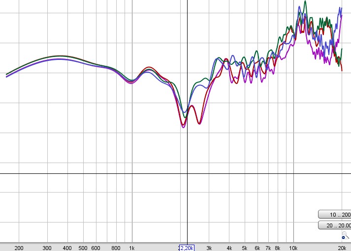

    Hier die Richtungsfrequzenzgänge 0, 15, 30, 45 Grad:
    Anhang 61655
    A propos, kommt jemandem von Euch der doch recht tiefe Einbruch bei 2,2kHz komisch vor? GGfs. liegt das an den vorstehenden Kanten rund um die Front. Ich habe den HT testweise mal verpolt und die Änderung ist besorgniserregend gering.
    Rot und Violett sind der linke und rechte Lautsprecher gemäß Bauplan
    Blau und Grün mit verpolten Hochtönern
    Alles auch Achse, 1m, gefenstert auf 3ms
    Anhang 61657

    Miss doch mal die Einzelzweige - unbeschaltet und beschaltet.
    Wenn's die Kanten wären, würde sich an der Kerbe unter Winkeln etwas verändern. Glaub' ich also eher nicht.
    Edith fragt noch, wozu bei Deiner Weiche ein 0,2Ohm R in der +Leitung liegt (Post #1) ?
    Anhang 61654
    So eine typische, unbedämpfte Stehwelle ist kein Peak, sondern z.B. ein rauf (400Hz) und runter (600Hz) um die Resonanzfrequenz (500Hz).
    Hier mal eine Nahfeld-Messung BG20 in einem CB-Gehäuse (Pentaton Modul) mit ca. 520mm Länge. Blau ist leer und die anderen Kurven sind verschiedene Dämpfungsvarianten. Schau mal, wie hoch die Schweinereien gehen (Chassis hier unbeschaltet). Watte hilft hier nur ungenügend !
    Anhang 61664
    Die gesamte Untersuchung findest du unter https://www.diy-hifi-forum.eu/forum/...light=pentaton
    Die 0.2Ohm habe ich für den Üblichen Verlust durch Kabel und Stecker eingesetzt.
    Ich hab das Boxsim Projekt angehängt.
    Einzelwege beschaltet gibts schon, siehe oben und hier:
    Anhang 61663
    Die ungeglätteten Kurven in Rot, Pink, und Lila sind Nahfeldmessungen von BR, TT und HT.
    Ich die Einzelwege auch noch mal mit 1m Abstand und unter Winkel messen, beschaltet wie unbeschaltet - da ich im Wohnzimmer messe, muss ich aber in Wahrheit ein noch kleineres Fenster von 2ms nehmen, und dann sind zumindest die 450Hz Probleme nicht mehr nachvollziehbar. Aber für die Trennung TT/HT könnte sich's lohnen!

    Gute Idee, die Impedanzen noch mal zu messen, leer und mit Bedämpfung.
    Dass die doch recht voluminösen Kissen die rechnerischen Resonanzen um ein paar zig Prozent schieben, kann ich mir auch vorstellen. Vielleicht gibt die "leer" Messung aufschluss.
    Die Fernmessungen sind nicht gefenstert, aber
    - andere Lautsprecher an gleicher Stelle haben diesen Buckel nicht (auch nicht in der Nähe von 450Hz) und
    - alle Klopfmessungen (die Spektrogramme aus dem Android Audiotool) und mein Ohr am Gehäuse sagen mir, dass es das Gehäuse ist, also die Bretter selbst, die vorzugsweise bei 450Hz schwingen.

    Krass, so starke Effekte von Gehäuseresonanzen habe ich noch nicht gesehen. Das war dann vermutlich auch im Impedanzschrieb deutlich erkennbar, oder? Ich schau mir den Thread mal an.

    Miss mal deine Kiste leer, du wirst staunen; im Impedanzschrieb sieht man das auch deutlich.
    Immer auch dran denken, mein BG war mit allem gepimpt was so geht, Sicken- und Membranbeschichtung, Kegel weg, durchlässige Kappe, Bitumen auf dem Korb ...

    Dazu habe ich irgendwann mal eine Grafik zusammengestoppelt die die Zusammenhänge recht gut zeigt:
    Anhang 61666
    Impedanzmessung vs Nahfeld Chassis und Port - man sieht wie sich die Gehäuse (längs) Resonanz
    In Imp., Nahfeld TMT und durch den Port zeigt.
    Das Gehäuse war dabei bereits bedämft - der Störung habe ich dann mit einem IRR den Gar aus gemacht....:D
    Da sich in Deiner Nahfeld Messung keine Störung zeigt könnte man eine Störung durch die Gehäuse Dimensionen
    imho schon beinahe ausschließen ?!
    Ggf. resoniert da eine Gehäusewand......was ich auch schon mal hatte.

    Das Problem habe ich gelöst indem ich die (gegenüberliegenden) resonierenden Wände
    mit einer "Stange" gegeneinander "verspannt" habe.
    Ist doof zu beschreiben......:o
    Das Dingen ist ein "mini Dipol" mit eingenuteten Seitenwänden....die haben erbärmlich resoniert.
    Ca. 5mm zu kurze Stange dazwischen und von außen verschraubt - schon war Ruhe.
    https://abload.de/thumb/rckseiteabsmt.jpg
    Bei unserem Sommertreffen (kurze Mess Session) habe ich festgestellt das die eingenuteten Seiten
    umgedreht und neu verspannt werden müssen....Spannung ist aus den 4mm Brettchen langsam raus....

    Hier der vorerst letzte Stand meiner Arbeiten am Gehäuse. Ich habe jetzt also auch auf den Kacheln Versteifungsrippen... ich denke zwar nicht, dass die für die Stabilisierung der Wand helfen, aber ich brauche sie zur Fixierung von Bedämpfungsmaterial.
    Anhang 61669 Anhang 61670
    Morgen mache ich erst mal Messungen Fgang und Impedanz ohne Bedämpfung.

    Ja, da die Stufe beim Chassis die Sickenresonanz ist habe ich die nicht mehr; leider ist das Beschichtungszeugs nicht in sinnigen Gebinden erhältlich und man muss ggf. mit Nahtklebern o.ä. experimentieren.
    Das ganze hat vor langer Zeit mal ein fleißiger Mitarbeiter bei Visaton gemessen:
    Anhang 61671
    Wie gesagt, seit 2017 ist die Beschichtung in die Serie eingeflossen, ich habe aber 3x gepinselt (und frag nicht, wo ich die homöpathische Menge dafür her habe ...)
