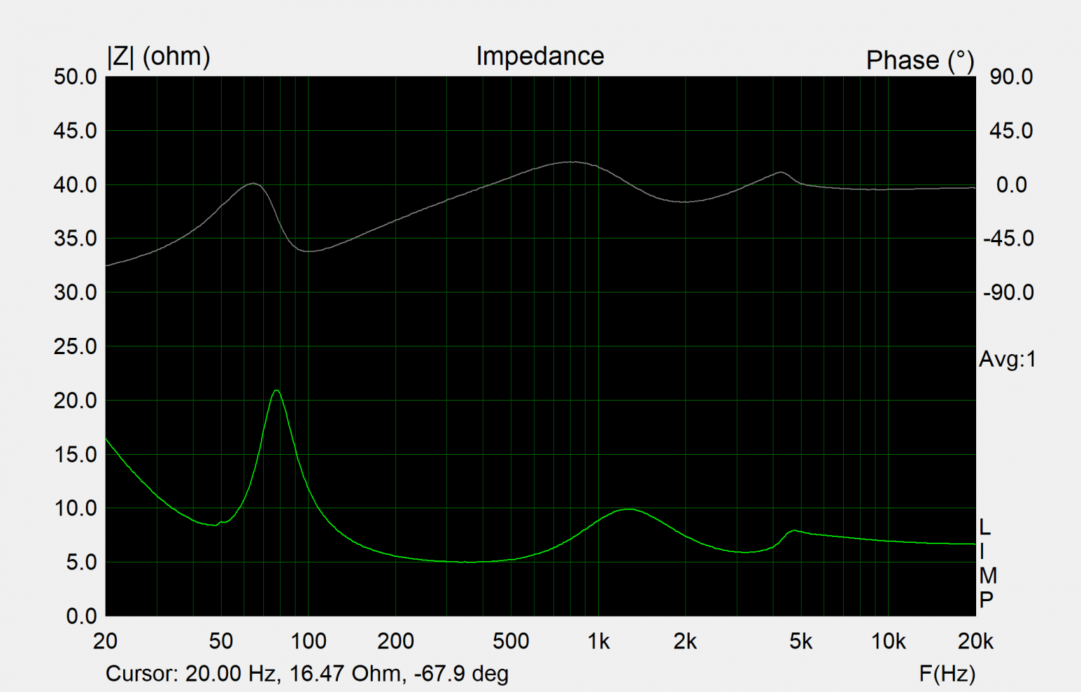

Bei der Überprüfung der Gesamt Impedanz hat es mich dann etwas geschockt.....ca. 1,6 Ohm um 5-6Khz.....:eek:
Und auch sonst war die Impedanz im Hochton nicht so prickelnd.
https://www.diy-hifi-forum.eu/forum/...9&d=1624165567
Schwarz ist die erste Beschaltung, rot ist die 2te Beschaltung.

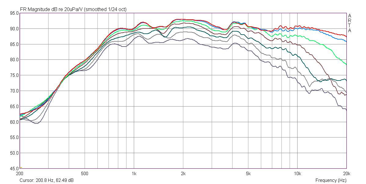

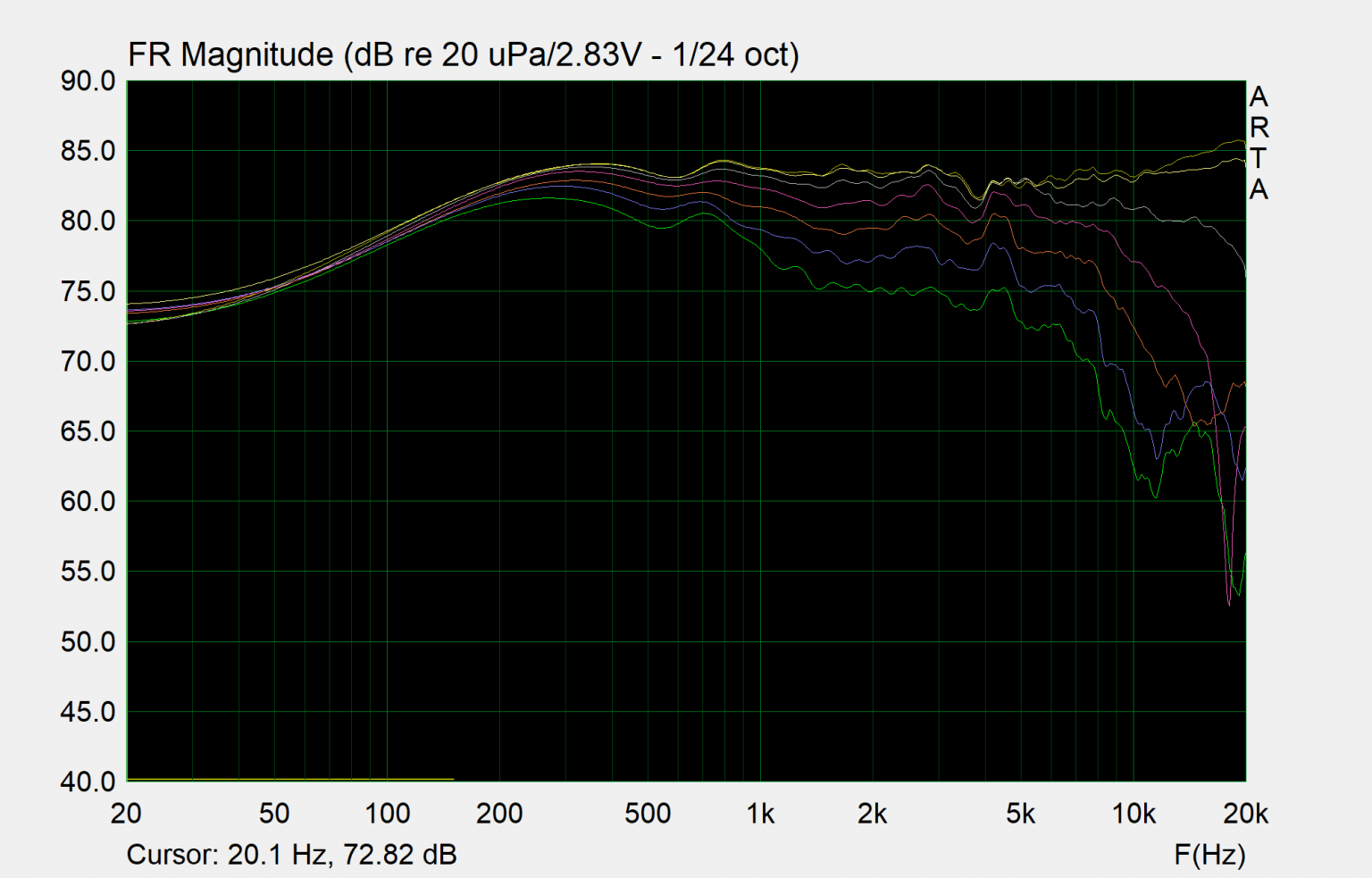

Ups... ja, der kleine XT kann eine Zicke sein. Die Störung bei um die 5kHz kommt mir bekannt vor. Anfang des Jahres habe ich auf Basis der Crazy Again eine kleine Kompakte entwickelt: Crazy Again Sat. Sie sollte denjenigen, die im Besitz der Crazy Again sind die Möglichkeit geben, diese als Surrounderweiterung zu verwenden.
Anhang 61170
Die Schallwand hat eine gewisse Ähnlichkeit mit der von dir gezeigten und es misst sich im Hochton in dem Bereich sehr ähnlich:
Anhang 61171
Impedanzverlauf:
Anhang 61172
Wie sieht denn die Beschaltung aus?

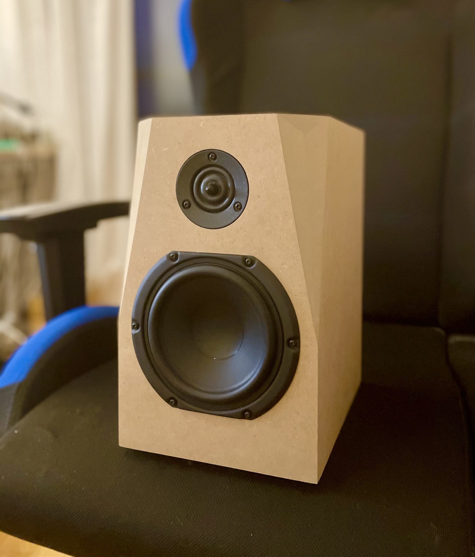

Einzig sieht es mir schade aus, das die Fasen umständehalber vom HT rel. weit weg sind.
Da wäre ansonsten wohl noch etwas "Abstrahlungspotential" (so umme 4 kHz)
Ja - der Hersteller muß imho auch irgendwas an der XT verändert haben....meine damaligen
Vifa gelabelten XTs (damals 6 Stück vermessen) haben sich im oberen Hochton komplett anders verhalten.

Bei kurz über 4Khz hat die XT einen eigenen "Fehler", der sich gut im Impedanzgang ( und im Amplitudengang) zeigt.
Weil ich die Gesamt Impedanz erst mit der Gesamtweiche messen konnte......:D

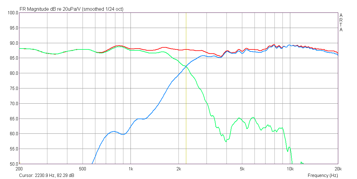

Vergleich auf Achse - erste Weiche vs 2te Weiche (rot):
https://www.diy-hifi-forum.eu/forum/...4&d=1624165514
Den leichten Anstieg im SHT habe ich erstmal stumpf ignoriert - und genau da liegt auch der Unterschied zu den damaligen Vifa gelabelten HTs.....
die fielen im SHT auf Achse sogar minimal ab ... weiter oben habe ich eine Messung vom alten XT gepostet.
Gesamt und Zweige und verpolt:
https://www.diy-hifi-forum.eu/forum/...3&d=1624165514

Ein kleiner Anstiegt zum SHT ist hier evtl gar nicht so schlecht. Der fällt unter Winkeln sehr schnell stark ab. Man könnte versuchen hier mit einem Spannungsteiler zu arbeiten, um den HT obenrum ein wenig zu "kippen" aber wenns so nicht am Ohr kaut, kann man sich das auch sparen.
Was mir nur auffällt ist der Bereich von 500 Hz - 1,5kHz. Der scheint ca. 3dB lauter als der Rest darunter zu sein. Bekommt man das evtl. mit einer 2,7mH Spule nochmal einen Ticken nach unten? Es sei denn, die Entwicklung ist abgeschlossen... dann hab ich nichts gesagt ;)
Die Erfahrung habe ich auch gemacht.:prost:
Da reagiert imho jedes HT Modell individuell anders drauf, ich habe die Erfahrung gemacht das ein "lehrbuchmäßiger" Spannungsteiler
meist nur einfach den Pegel reduziert.
Bei Vorwiderständen, vor oder hinter dem HP durchaus unterschiedlich, lassen sich manche HT Modelle "kippen".
Ich hatte auch schon sehr klasse funktionierende Kombis aus Vorwiderstand und Spannungsteiler.

Bei meiner Justus habe ich den Sprung bei 4/5 kHz auch. Ich würde das auf das aufbrechen von gesamtbembran zu Ringstrahker schieben. Das haben fast alle XT in den Messungen, liegt nur an der Auflösung der Messung. Da bricht es unter Winkeln auch dann Weg. Mit einer unendlichen / großen Schallwamd fällt es kaum auf.
Ansonsten ein sschönes Projekt

Zitat von 4711Catweasle
Ja, das scheint so.....mit angefügter TMT Nahfeld Messung sieht das etwas anders aus (#8 - 4te Grafik).
Die gefensterten Messungen sind (in diesem Fall) ab ca. 180Hz gültig - da gibt es anfangs (durch das Gate)
nur ganz wenige Stützstellen.....der Rest wird von Arta interpoliert.
Ich entzerre auch den Bafflestep häufig nicht komplett (meine Filosofie) da der LS in Wandnähe / Ecke etc.
dann imho gern zu einem "fetten" und "unpräzisen" Bass neigen kann.
Asche auf mein Haupt - die hab ich übersehen ^^
Mit dem Bass geb ich dir Recht: meist stimme ich so ab, dass es bei ca. halbem "Roomgain" linear ist. Ansonsten wirds - genau wie du schreibst - gern mal zu fett untenrum.

Ich würde versuchen den Bereich nicht freizustellen, also pegelmäßig ihn ein-zuebnen. Aber sonst.. Prima Ding der XT. Aber ne Zicke. Ich finde wegen des starken Pegelabfalls unter Winkel klingt er schnell dumpf und/oder zu grell. Da ist 1db +/- in der Gesamtenergie deutlich hörbar, zumindest für mich.
Ich hatte den Vifa auch verbaut und bin mit ihm nicht in dem Projekt zurecht gekommen. Nachdem ich den gegen einen Wavecore TW022WA02 (gleicher Durchmesser, Anpassung Weiche) verbaut habe, ist mir umso mehr aufgefallen was ich vermisst habe.
Da der Vifa noch da ist werde ich ihn genau so verbauen wie das Katzenwiesel es gemacht hat.
Thomas, da bin ich bei Dir und vermute das auch.:prost:
Am P-Audio WG hatte ich die "Störung" des alten XT nur unter den ersten Winkeln....ließ sich komplett "rausbeschalten".
Ich kann mich an alte Diskussionen zu den Ringradiatoren erinnern - klanglich "polarisieren" die Teilchen ein wenig.
Einige mögen sie, Andere kommen mit ihnen nicht klar....:)
Das ist ein wenig vergleichbar mit dem FRS8 BB, da geht die "Klangbewertung" von Klasse für das Geld bis klanglich Grütze.....:D
Wenn Du noch weitere Infos zum Gehäuse / Tuning bei anderem Volumen / Bedämfung etc. brauchst - sehr gern. :prost:
Rouven, mit dem "Fügen" der Nahfeldmessung hätte ich die Darstellung des Gesamt-Frequenzganges (fürs Auge) auch deutlich "Schöner" gestalten können.
Ich meine jetzt nicht irgendwie "faken" oder so....
https://www.diy-hifi-forum.eu/forum/...9&d=1624347347
Gefügt habe ich bei ca. 250Hz - hätte aber auch bei kurz vor 500Hz fügen können.

Nach den vielen Messdiagrammen und angeregten Diskussionen zum Projekt jetzt mal ein kleiner Hörbericht zum Vifa XT25 Monitor MK II ;)
Dank Catzweasles großartiger Unterstützung beim Bau und der Abstimmung des Monitors ist nun auch der zweite Lautsprecher des Projekts fertiggestellt, so dass ein
ungetrübter Stereo-Hörgenuss möglich ist.
Da ich in vorangegangenen Projekten Folienhochtönern den Vorzug gegeben habe, ist ein Projekt mit Kalottenhochtöner klanglich für mich eine neue Erfahrung.
Um es vorwegzunehmen, meine Erwartungen waren nicht sonderlich groß. Um so größer war dann die Überraschung, wie fein und detailliert die XT Kalotte auflöst.
Hier stimmt einfach alles. Absolute Durchhörbarkeit von Musik aus diversen Genres. Stimmen lösen fantastisch auf. Selbst BigBand Musik (eher für drei oder vier Wege Kombis prädestieniert)
klingt fantastisch und sehr wuchtig. Die Abbildung des Peerless LoCo Basses tut hierzu ebenso Ihren Beitrag. Der Lautsprecher bringt im Bassbereich einen ordentlich Punch ins Wohnzimmer
und das sogar bei höheren Pegeln.
Bezogen auf den Preis der Chassis + Weiche ist das Preis-/Leistungsverhältnis dieses Lautsprechers absolut spitze.
Ein Lautsprecher, den es sich auf jeden Fall nachzubauen lohnt - und der sicher nicht nur bei mir für eine besondere Überraschung sorgen wird.:D
Vor allem sieht's bei Karsten handwerklich immer klasse aus.
Glückwunsch Euch beiden !
