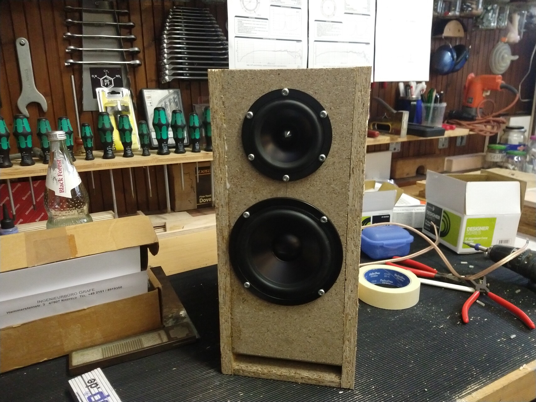

    Also mal in WinISD das Gehäuse berechnet; der Breitbänder bekommt ein geschlossenes Volumen im Gehäsue - der Tieftöner bekommt ein Bassreflexvolumen im Gehäuse.
    Im Testgehäuse schaut das Ganze bisher so aus:
    Anhang 60705

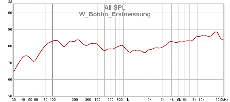

    Per VituixCAD habe ich dann mal eine Frequenzweiche erstellt und schon einmal probehalber mit ein paar vorhandenen Bauteilen zusammengeschustert und den Lautsprecher mit REW gemessen.
    Klanglich hört sich das Ganze gut an, nicht überragend aber gut. Der Messung nach ist der Frequenzgang wellig im Bereich von 3-4dB (ich schau mal wie ich den hier zeigen kann).
    So das ist der aktuelle Stand.
    REW hat einen "Capture"-Button links über dem Diagramm, damit kannst du JPEG´s erzeugen.

    Also so sieht die Messung mit Frequenzweiche aktuell aus.
    Anhang 60714
    Momentan versuche ich noch die Senke in der Mitte (sind gar ~5-6 dB) raus zu bekommen; aber egal wie ich in Vituix CAD drehe und mache - der Frequenzgang wird nur schlimmer aber nicht besser :confused: -- somit ist das nach Stunden des rumprobierens wohl das stimmigste Ergebnis.
    Klanglich wie gesagt okay, für die Werkstatt auch in Ordnung aber vom Hocker reißt es mich nicht.
    Bin mir da nicht so sicher an was das liegen kann, schätze der "Schnellkauf" der Chassis rächt sich nun.

    Was da hilft ist manchmal auch einfach die Vituix CAD Datei hier einzustellen. Manchmal findet sich einer, der Spass hat eine eigene Weiche mit den Messungen zu entwickeln und manchmal sehen andere da auch einfach einen Ansatz, auf den man selbst nicht gekommen ist. Aber so schlecht finde ich den Verlauf auch garnicht. Bei einem Breitbänder ist es nicht so verkehrt, wenn es noch oben hin etwas mehr wird, weil durch starke Bündelung der Energiefrequenzgang in den höheren Lagen sonst zu stark nachlässt. Was ich eher nicht so überzeugend finde ist der Bass. Aber da Du wenig dazu sagst, wie Du gemessen hast, kann man da auch nicht viel zu sagen.
  • 16.05.2021, 21:04
    kagu_shokunin
    Dann bin ich schon etwas beruhigter; dachte das wäre vom Verlauf her schon nah an "totaler Grütze" :).
    Gemessen habe Ich lediglich mal frontal mit 1M Abstand zum Messmikrofon.
    Höhe des Mikrofon genau mittig zwischen den beiden Chassis ausgerichtet.
    Gehäuse mitten im Raum auf dem Tisch stehend.

    Mach doch auch mal ein Screenshot von der Weiche :)
    So kann man nur im Dunkeln stochern. Wenn man nicht mal weiß, wo die Trennfrequenz liegt.
    Auch spannend wäre, wo und wie du gemessen hast. Für eine Raummessung sieht es relativ gut aus, finde ich.
    Hast mal probiert eine Spule in Reihe mit Parallelwiderstand von der BB zu hängen? Die könnte ggf. den Anstieg zum Hochton hin kompensieren. 0,08mH mit 5 6 Ohm oder so was in der Richtung).

    Für den Breibänder brauchst du eigentlich keine 3 Liter, er ist vom Tiefton befreit und deswegen kann man hier noch einiges einsparen. Im Prinzip würde ich es so klein wie möglich bauen, aber zumindest so groß, dass man noch etwas Dämmung unterbringt.
    Du hast den Bassreflexkanal als Port mit Holzbrett gewählt. Durch die Bodennähe verschiebt sich die Tuningfrequenz nach unten. WinISD bezieht das nicht (automatisch) mit ein. Letztlich besteht die einzige sichere Möglichkeit das Tuning zu bestimmen darin, eine Impedanzmessung im Gehäuse zu machen. Faustformel: Bei Bodenport Länge um 1/3 reduzieren.
    Ansonsten ist die Portfläche eher klein und die Portzulänge eher lang. Kostet halt Wirkungsgrad im Bass. Bei Bassreflexrohren stimmt die Simulation meistens recht genau und man kann leichter die Länge variieren.
  • 17.05.2021, 06:27
    kagu_shokunin
    Das hieße im Umkehrschluss ich könnte das obere Teil etwa halbieren, und die ~ 1,5 Liter dem unteren Teil zugeben.
    Den Port habe ich in der Testbox so gebaut um mal probieren zu können wie sich sowas verhält; da bin ich aber nicht gebunden. Dann ist es wohl sinnvoll als Einsteiger eher mal ein Bassreflexrohr zu verbauen.
    Könnte es auch als geschlossenes Gehäuse auszuführen; wobei das ja dann den Gedanken des BLUB (Basslautsprecher und Breitbänder; hier im Forum aufgeschnappt - gefällt mir besser als FAST) wohl ad absurdum führen würde - dann könnte ich wohl eine normale Breitbandbox bauen.
    Ist ja nicht umsonst eine Test- und Messgehäuse.

    So, bevor ich morgen mal REW komplett kalibriere (diesmal inkl. Impendanz) und die Messungen neu durchführe habe ich heute mal die Tipps noch umgesetzt und das Volumen des BB halbiert und den Port vom Bassreflex um 1/3 eingekürzt.
    Ebenfalls habe ich mal etwas Monacor MDM-2 Dämmmatte ins Gehäuse gebaut.
  • 24.05.2021, 18:28
    kagu_shokunin
    Also alles komplett kalibriert, die Impendanzverläufe sehen nun auch (zumindest für mich als Laien) so aus als würde es passen.
    Tieftöner:
    Anhang 60807
    Breitbänder:
    Anhang 60808
    Gesamt:
    Anhang 60809

    Die akustischen Messungen sind, wie es aussieht, nicht gefenstert. Wie sah die Messumgebung aus?
  • 24.05.2021, 18:49
    kagu_shokunin
    Habe es jetzt mal schnell skizziert.

  • 24.05.2021, 19:36
    Wie hoch ist der Raum?
    Häufig ist das der limitierende Faktor - Du mußt mit der Schallquelle von allen
    Begrenzungs / Reflektionsflächen (Wände, Decke, Boden, etc) so weit weg wie es geht.
    Mitte zwischen Decke und Boden ist häufig das kürzeste Maß und Du bekommst von dort die erste
    Reflexion ans Mikro....die Du mit dem Gate abschneiden mußt.
    Meßachse würde ich Mitte BB empfehlen, Meßentfernung für gefensterte Messungen mindestens
    3x Schallwandbreite (Faustformel)....je weiter Du weg gehst, desto kürzer wird Dein "Meßfenster".
    Ich messe mit ARTA, kann Dir daher nicht bei den Einstellungen im Meßprogramm helfen.
    Deine bisherigen Messungen machen auf mich den Eindruck das der TT ca. 2-3dB lauter ist
    als der BB - das kann aber durch die ungefensterten Messungen täuschen......
