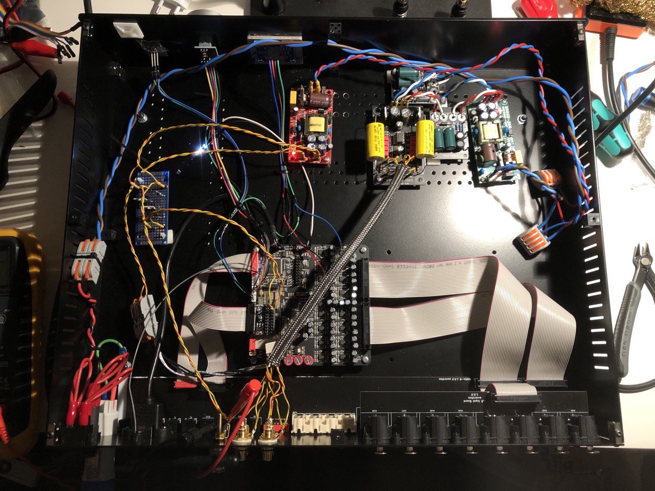

  • 14.07.2021, 09:06
    audiobob
    Habe nun einen Aurora freeDSP mit AddonB bekommen können. Freue mich tierisch darüber. Werde mir jetzt ein Plugin bauen, bei dem ich die Presets als Source Select missbrauche. Habe drei Stereo Quellen.
    Die Ausgänge sollen so konfiguriert werden: 1x Paar an HT Amp, 1x Paar an MT Amp und 1x Paar an TT Amp.
    Folgendes Konzept habe ich mir überlegt, vorallem nachdem mir ZwackHKH seine tolle Interpretation der DXT-DUO (https://www.diy-hifi-forum.eu/forum/...-DXT-in-anders) gezeigt hat (nochmal besten Dank!!!):
    - 1x ICEpower 250ASX2 SE für die HT
    - 1x ICEpower 250ASX2 SE für die MT
    - 2x ICEpower 125ASX2 BTL für die TT
    Warum diese Konfiguration?
    Die Monacor SPH-300KE / 250KE, die als Tieftöner in Frage kommen, wären mit den 250ASX2 in BTL etwas überfordert bzw. die 250ASX2 liefern einfach zu viel Leistung im BTL Modus. Im Datenblatt sind eigentlich nur Angabe für SE an 4 Ohm. Und da liefern sie knapp 240W. Wenn ich mir die Nennbelastbarkeit von den DUO-DXT HT und MT (SEAS W16NX001 & SEAS 27TBCD GB-DXT) anschaue und davon ausgehe, dass die 250ASX2 im SE Modus an 8 Ohm ca. 120 Watt liefern, dann finde ich das Verhältnis eigentlich ganz gut. Die Amps können etwas mehr liefern als die Lautsprecher an Nennbelastbarkeit haben.
    Da der SPH-300KE nur eine Nennbelastbarkeit von 120W an 8 Ohm hat, reicht eine 125ASX2 im BTL (450W@4Ohm, wahrscheinlich 220W@8Ohm) pro TT wohl auf jeden Fall aus.
    Das ist soweit der grobe Plan. Habe ich hier irgendwie einen Denkfehler? Würde gerne eure Meinung hören.

  • 21.10.2021, 19:43
    audiobob
    So erstes Probeliegen im Modushop Pesante Gehäuse:
    https://abload.de/img/img_701288j66.jpg
  • 21.10.2021, 19:49
    versuche sie doch mal senkrecht zu stellen, dann ist die Kühlung besser und eventuell auch die Störungsgefahr geringer.
  • 21.10.2021, 21:30
    audiobob
    Verstehe ich dich richtig, dass du mir mitteilen willst, dass ich mit diesem Aufbau in ein Temperaturproblem hineinlaufe sowie Gefahr laufe EMV Störungen zu bekommen?
  • 21.10.2021, 21:47
    Nein:rolleyes:,
    ich würde es nur so anordnen, um diese Probleme erst gar nicht aufkommen zu lassen. Reine Vorsichtmaßnahme. Praktische Erfahrungen habe ich damit nicht, da ich meine 4 Platinen alle in seperaten Gehäusen betreibe. Probiere es doch einfach aus, mit dem Lochrasterblech hast du doch alle Möglichkeiten.
  • 25.10.2021, 11:27

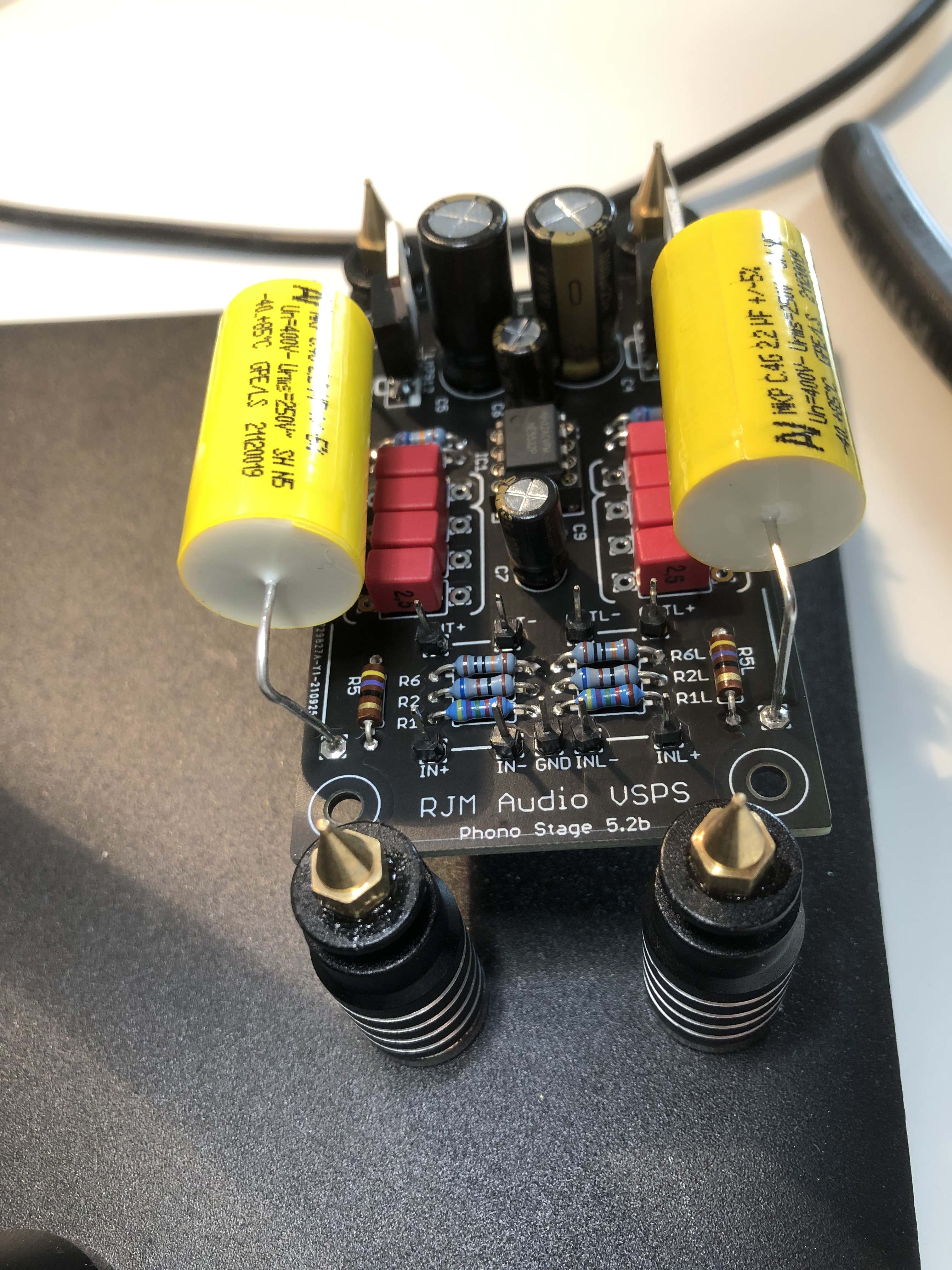

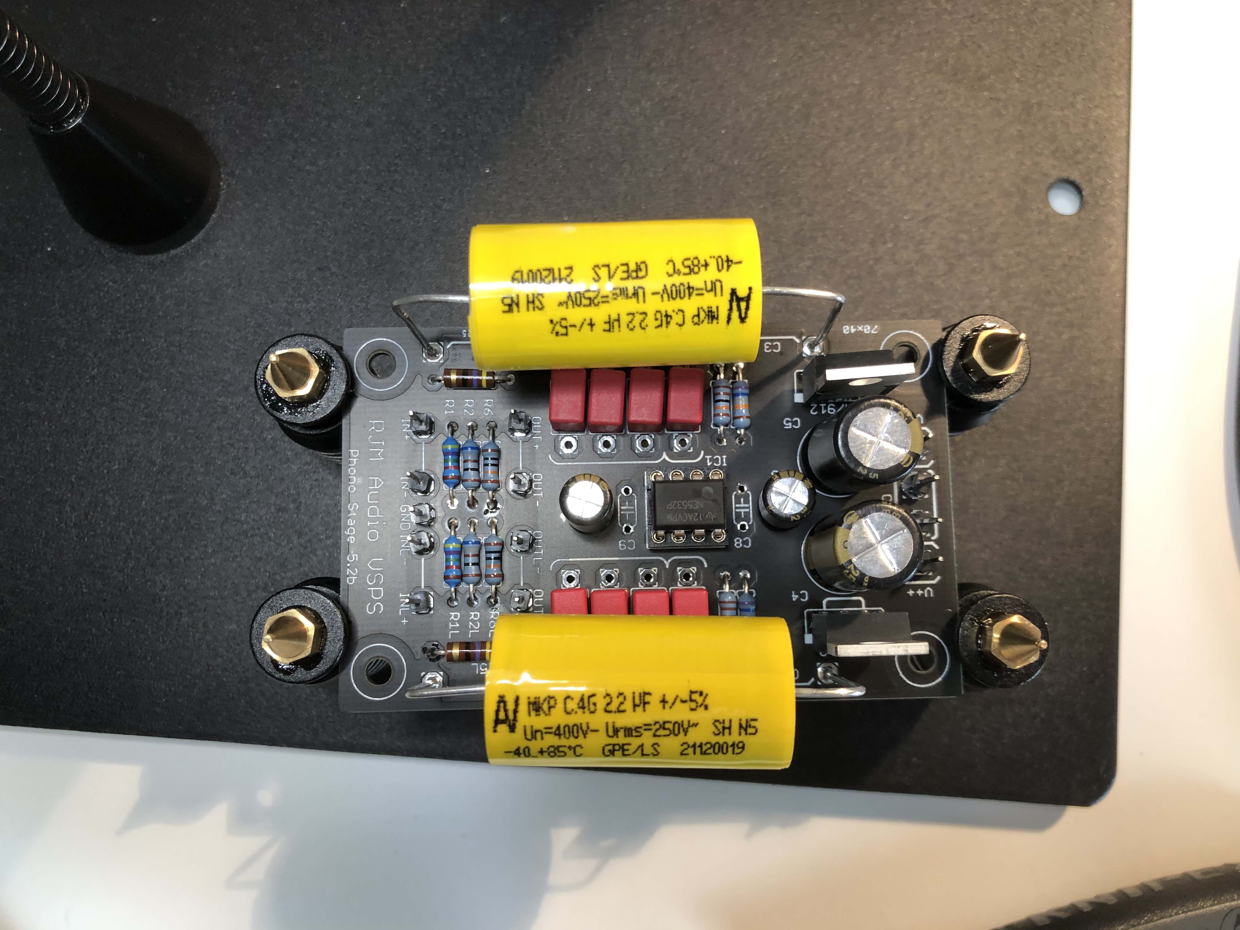

    Die VSPS Phono Pre Amp ist auch fertig. Kommt in das Aurora freeDSP Gehäuse rein.
    Anhang 62540Anhang 62541

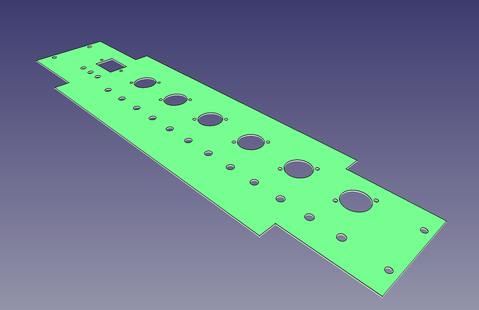

    Ich habe mir mal eben schnell FreeCAD beigebracht und mir ein Rear Plane für da Pesante Gehäuse designed. Das ganze wird in etwa so aussehen:
    Anhang 62806
    Die ausstehenden Flügel (oben und unten) werden auf einer Abkantbank abgekantet. Leider ist die Bank nur 30cm lang. Daher konnte ich diese Flügel nicht über die gesamte Breite nach designen. Wird auch so halten, so massiv, wie das Gehäuse ist.
    Die DXF files gehen als nächstes nach China. Dort wird es in eine 1mm starke Metallplatte lasert. Nachdem Abkanten werde ich es wohl noch pulvern lassen.
  • 12.11.2021, 18:55
    Auch wenn es dir unbekannt ist, Löcher kann man auch passgenau bohren.
    Mit zwei passenden Stahlwinkeln oder Vierkantrohren kann man das Blech auch passgenau im Schraubstock einspannen und mit einem Vierkantrohr oder festem Holz und gezielten Hammerschlägen um 90° präzise biegen. China ist zwar mittlerweile die "Werkbank der Welt" aber so einfache Blechstückchen kann man auch mal eben schnell zu Hause herstellen. ...... ganz ohne Laser.
    Das nennt man Handwerk und ist der Urgedanke hinter dem DIY.

    Ich habe derweil meine Pre Amp -- Aurora freeDSP -- etwas nach meinen Wünschen gestaltet. Verbaut wurden folgende Komponenten:
    - VSPS Phono Pre Amp
    - Dual Rail SMPS inkl. SMPS Filter Boards als Stromquelle für die VSPS
    - Dual 7V & 12V SMPS
    -- 7V versorgen den Aurora
    -- 12V werden als Trigger Signal über eine Buchse rausgegeben
    - Ein Pegelwandler Board (mit Hilfe zweier MOSFETs) wurde installiert, dass via 3v3 HIGH Signal kommend vom ESP32 12V Trigger Signal schaltet und an die Buchse weitergibt.
    -- Dazu habe ich die ESP32 Firmware modifiziert und den ESP32 IO26 Pin als Steuerung für das Trigger Signal programmiert. Ich kann nun via Fernbedienung das Trigger Signal an- / ausschalten.
    Was fehlt noch?
    - Es fehlt noch ein SMPS Filter Board für die 7V Aurora Stromversorgung.
    - ON/OFF Button in der Frontblende inkl. LED Beleuchtung.
    - Bei deaktiviertem Trigger Signal die Hintergrundbeleuchtung für das Display via Firmware deaktivieren.
    - Kabelmanagement!

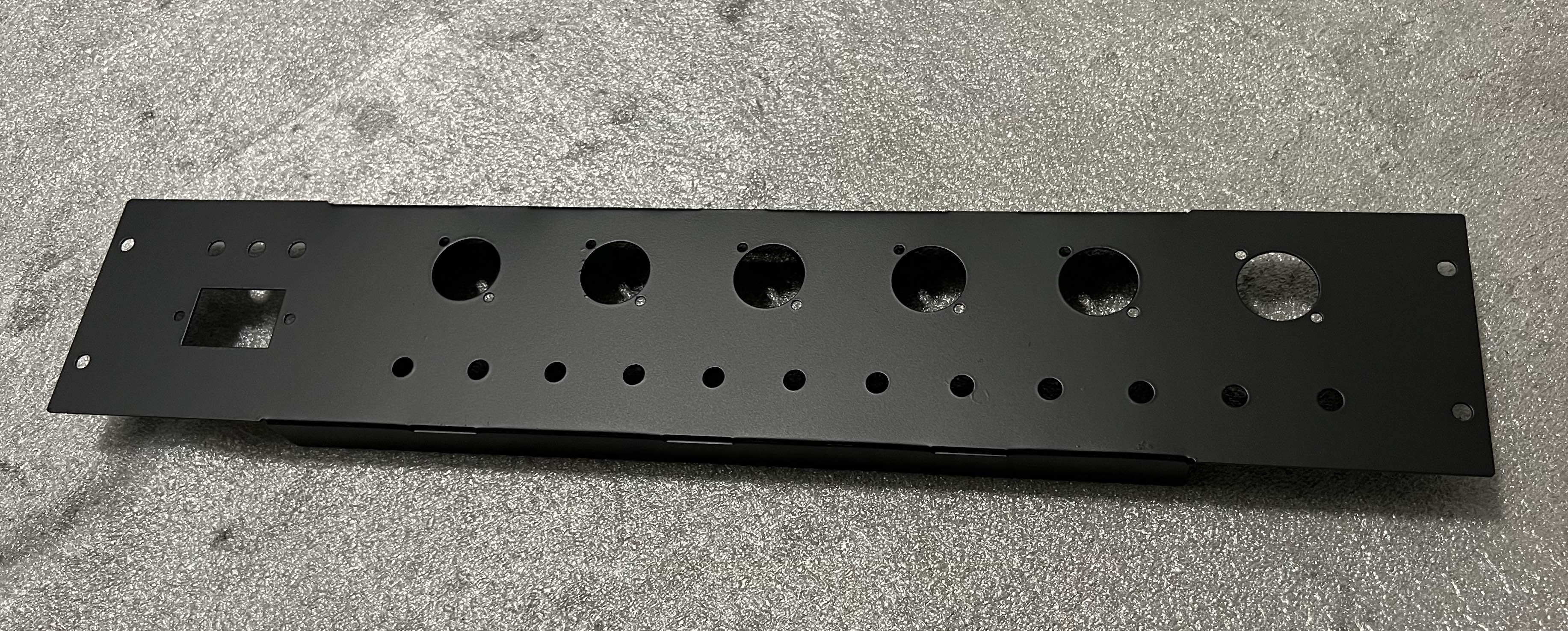

    Das ist das fertige Blech aus China. Passt echt sehr gut -- das viele Messen hat sich gelohnt. Ich werde es die Tage bestücken und ins Gehäuse einsetzen.
