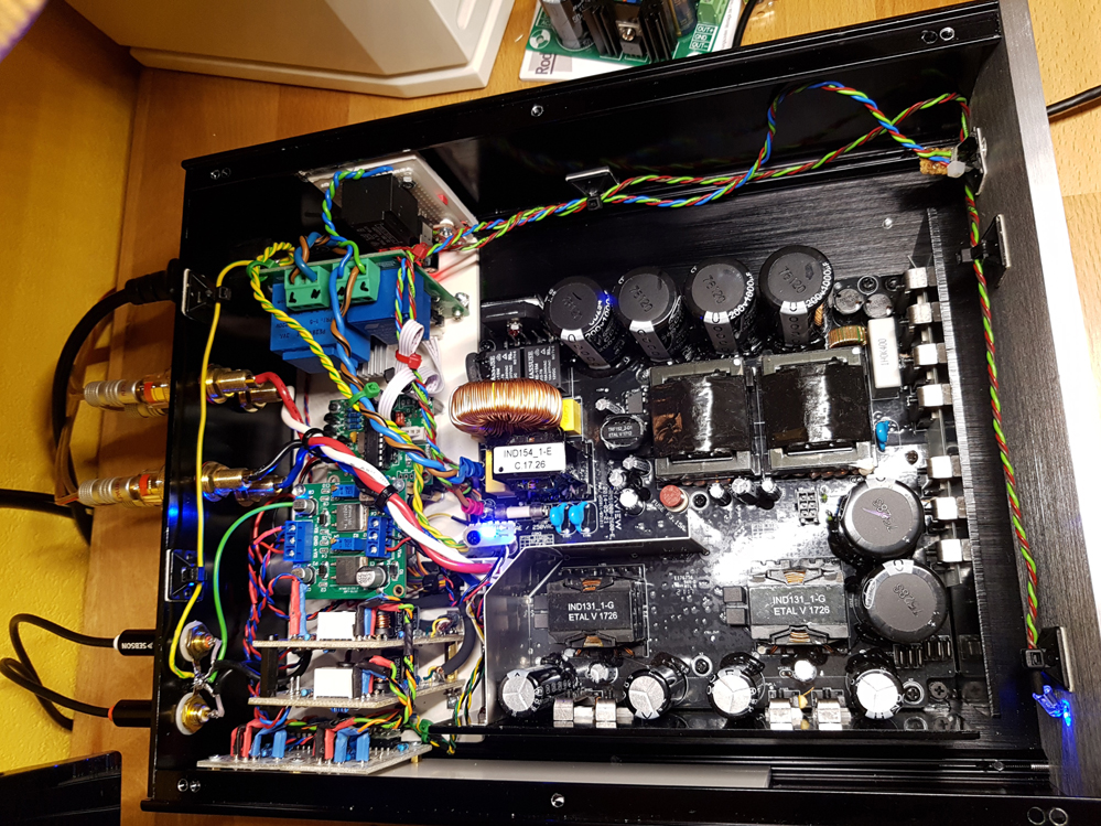

    Eine Endstufe mit den ICE ist einfacher auf zu bauen...kein Bohren und Gewindeschneiden in Kühler...NT ist onboard, daher keine Verdrahtung...
    Aber die ICE sind OEM. Ohne was dazu geht es nicht (gut)
    Ich finde die ICE ASX auch besser als die Anaview/Abletec 0xxx Serie. Nicht das AMS1000/2600 . Das ist wiederum eine Klasse für sich, aber eben auch OEM. Ohne Peripherie ist der Klang flach. Aber die gibt es eh nicht nicht mehr...
    Anhang 60404 Mit was dazu mein ich sowas. FB, Preampi, Frontend, Versorgung usw
