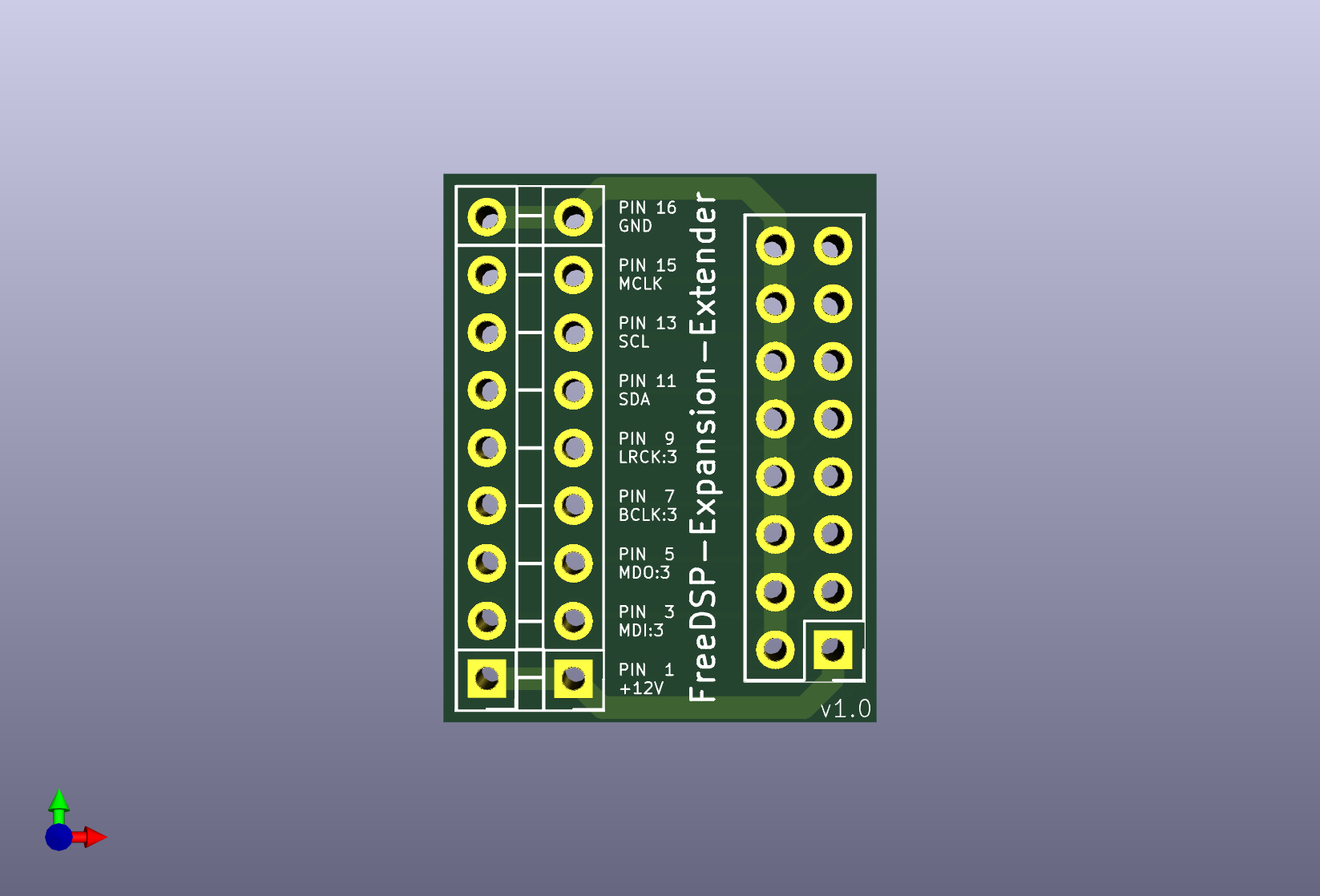

    Adapter für FreeDSP-Expansion (X102) / Schaltnetzteil Filter
    da der Port beim Anschluss von AddOnB ja belegt ist und ich doch das Display verwenden mag habe ich mir eine kleine Adapter Platine entworfen.
    Die Kosten liegen bei ca 1,50€ bei 10 Stück + Versand nach eurer Wahl
    Fertigungsdauer & Versand zu mir runde 14 Tage ab Bestellung.
    Nun, die spannende Frage, besteht bei jemandem auch Interesse?
    Anhang 60170Anhang 60169Anhang 60168
    Auf dem 3D Bild sind einmal eine Buchsenleiste und eine Steckerleiste verwendet worden, eigentlich kommt da eine stapelbare Buchsenleiste mit langen Anschlüssen hinein (hatte nur kein CAD Modell davon, als Beispiel hier in der 10er Version).
    Anhang 60171

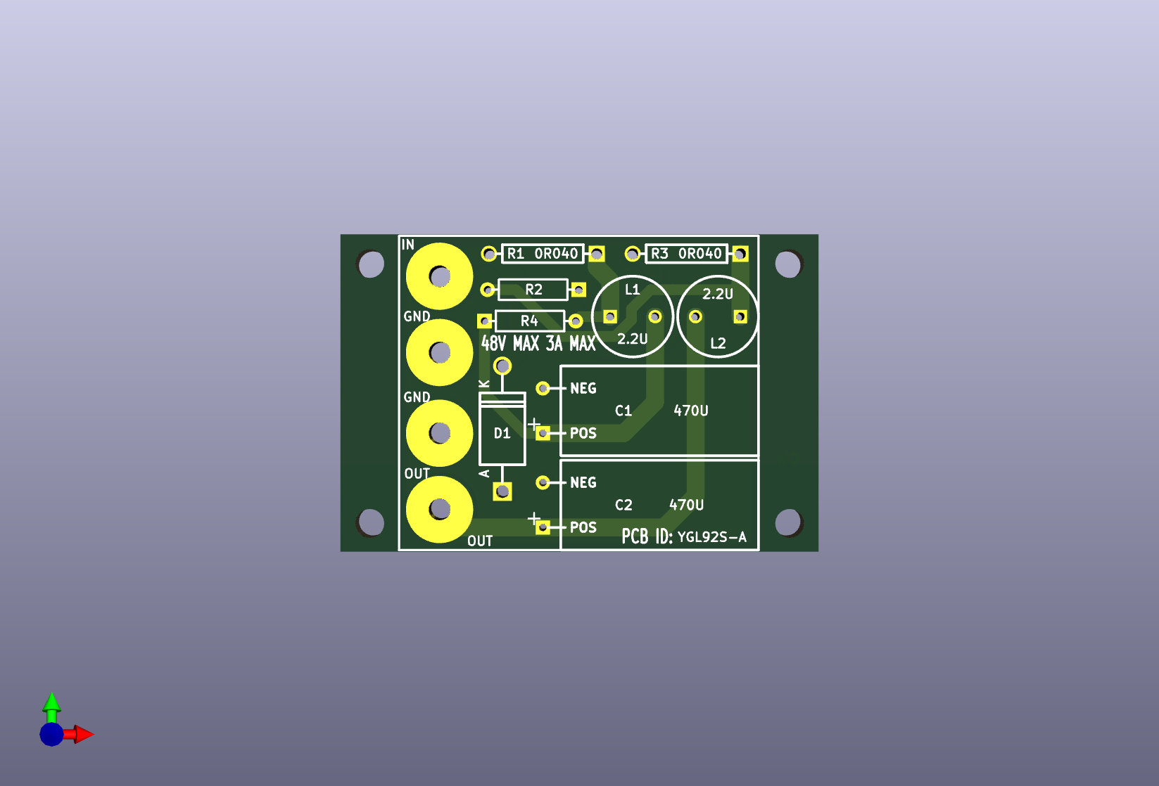

    Desweiteren habe ich ein kleines Filter für die Schaltnetzteile in petto. Original Design von Mark Johnson aus diyaudio.com (nur erweitert mit Befestigungslöcher).
    Beitrag: https://www.diyaudio.com/forums/anal...ml#post6197841
    Anhang 60174
    Kosten sind ca 2,50€ pro Board + Versand zu euch.

    ja hier - ist hab auch Interesse an so einem Adapter. Genau aus den gleichen Gründen :)
  • 07.04.2021, 15:47
    schöne Lösung mit der Platine.
    Allerdings warum nicht einfach ein Flachbandkabel nehmen und darauf mehrere Buchsen?
  • 07.04.2021, 17:10
    cw
    ... Allerdings warum nicht einfach ein Flachbandkabel nehmen und darauf mehrere Buchsen?
    ist keine Option für mich. ;-)
    Wenn ich das Kabel vom Board trenne dann geht nix mehr ... wenn ich aber nur den Teil fürs Display trenne "flattert" mir der Rest umher und ein Flachbandkabel mit nur zwei Adern schaut nicht wirklich toll aus weil mehr braucht es nicht von X102.
    Jedem das seine. ;-)

    Ich würde auch jeweils ein paar nehmen. Beim Filter frage ich mich, warum keine Gleichtaktdrossel verwendet wurde, aber nach erstem Überfliegen des Threads scheint ja sonst eine Menge Grips reingeflossen zu sein.

    Kleiner weiterer Vorschlag zum Adapter ... was denkt ihr über einen 3V3 Spannungsregler (z.B. AZ1117CH-3.3TRG1) für das Display bzw an seiner Stelle könnte auch ein 5V Regler (AZ1117CH-5.0TRG1).verbaut werden (dann braucht mann den Drehgeber nicht "anzapfen" und weitere Adern "quer" ziehen)?
    Muss mal schauen ob ich denn noch gut auf die kleine Platine unterbekomme.

    cw
    ja genau, die Verbind X502 / X503 wird dann nicht mehr benötigt bzw. kommt dann von der Adapterplatine.

    Ist schon richtig mit der Versorgungsspannung so.
    In der Doku zu X102 ist auf PIN 1 = 12V ... oder liege ich falsch (kann gerade nicht an meinem nachmessen da zerlegt).

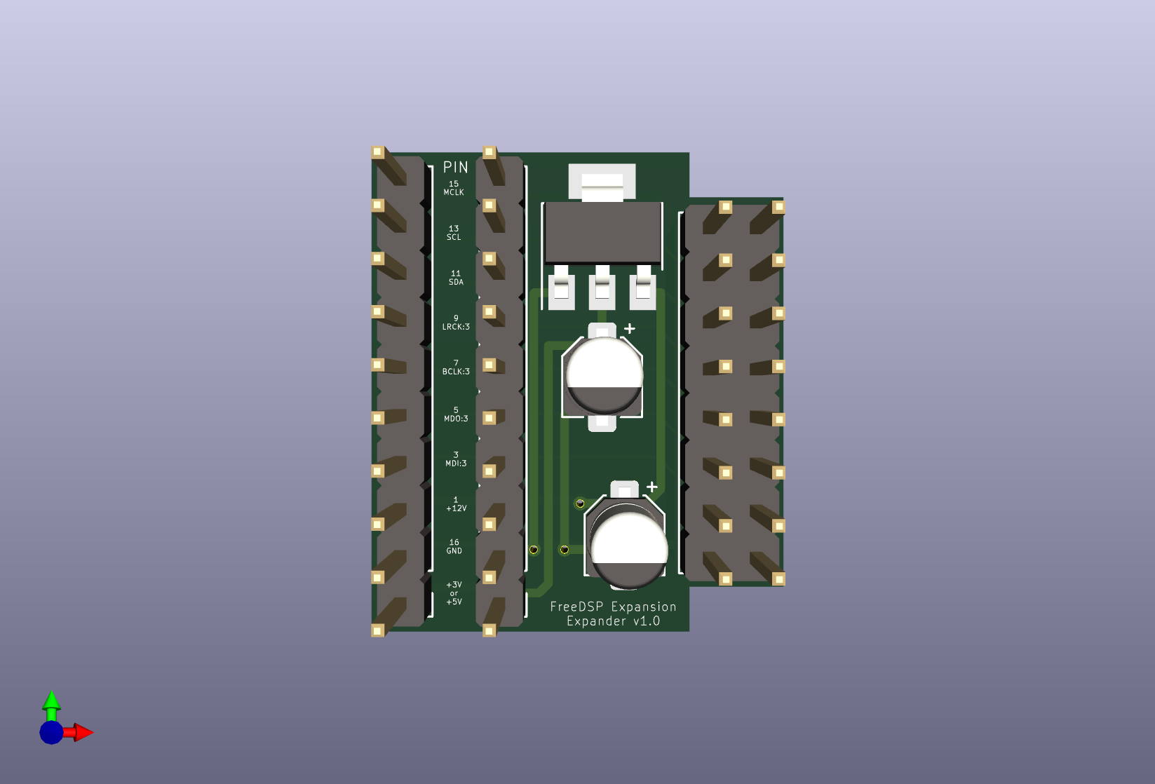

    Nächster Entwurf, jetzt auch an den Taster gedacht und an den X104, wird enge aber müsste gehen.
    Anhang 60207Anhang 60206Anhang 60208
    Weitere Ideen / Vorschläge?
    Der Platz für den Regler kann mit 3V3 oder 5V bestückt werden ..

    sorry, wollte Dich nicht übergehen .... Der Entwickler Mark ist ein uraltes Gestein in der Audio Branche und arbeitet zeitweise mit Nelson Pass zusammen (auch mit Projekten auf diyaudio.com), von daher denke ich schon das er weiß was er macht.
    Untertrieben: Ich selbst kann nur nach den Messungen gehen und wenn die die "Linie" glatter wird dadurch dann passt das schon. ;)
    Für die jenigen die mehr als 3A brauchen kommt demnächst von Mark noch ein weiterer Filter ... für Class-A mit SNT, werde ich auf jeden Fall probieren in meine Clones der Aleph J , J2, XA25, X160.8. :cool:
    Back to topic: Morgen versuche ich mal eine Tabelle für die mögliche Anzahl zusammen zu basteln mit ungefähren Preisangaben.

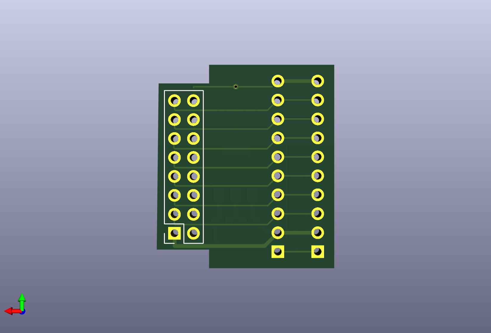

    ich war so frei und habe ein neues Layout gemacht ....
    Anhang 60210Anhang 60211Anhang 60212

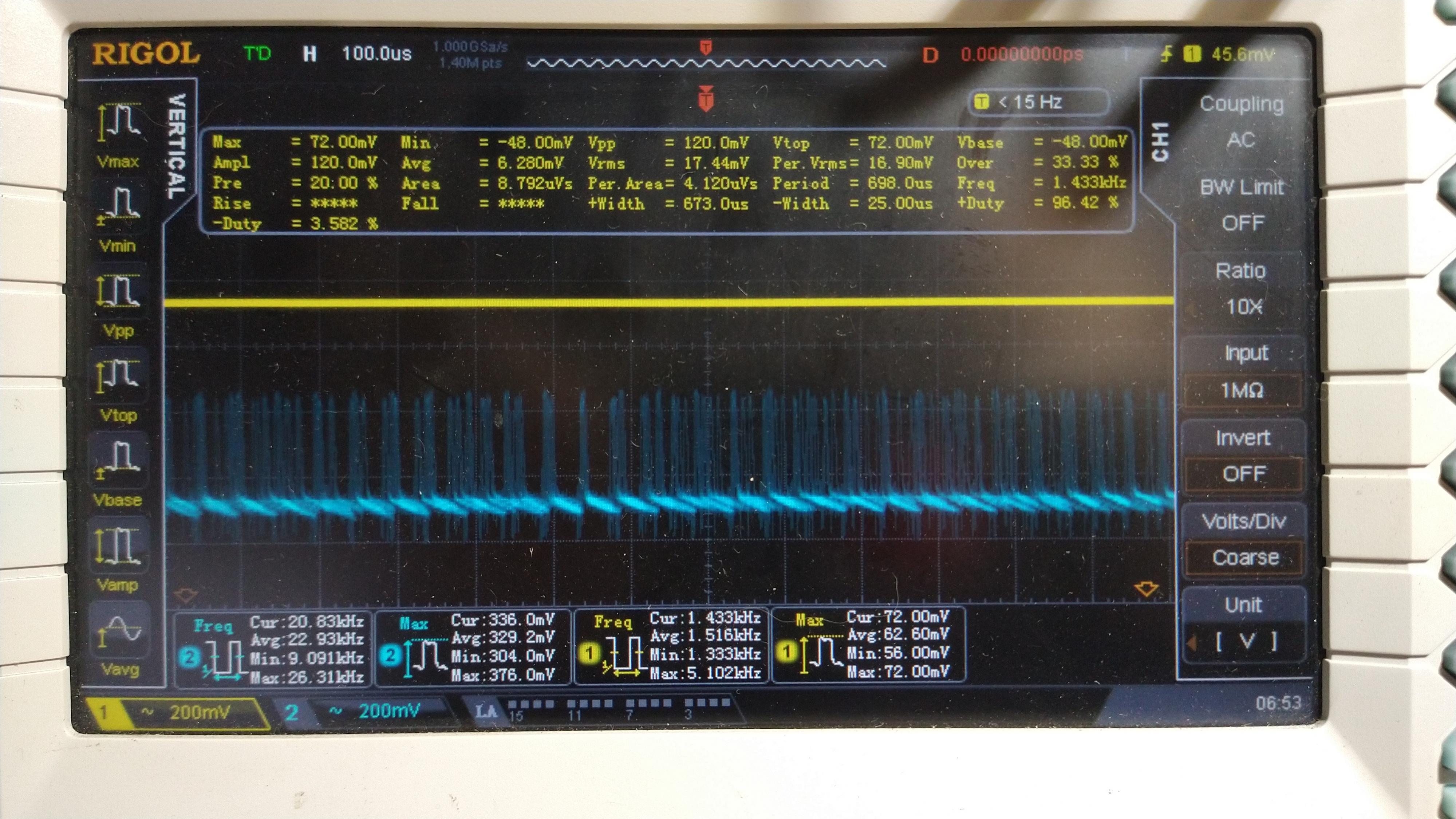

    DC Filter
    kann mir jemand in halbwegs einfachen Worten erklären, welche Vorteil man mit dem DC Filter erzielen kann?
    „Schneidet“ man damit nur hochfrequente Anteile ab? Wenn ja warum verhilft es mir zu einen besseren Klang im relevanten hörbaren Frequenzband?
    Im ASR Forum hatte hatte Amirm low noise Netzteile mit Desktop DACs getestet. Ich meine er kam zum Fazit, dass die meisten Desktop DACs ausreichend Filtern und es daher keinen messbar relevanten Vorteil bringt solche besonders Rauscharmen Netzteile einzusetzen.
    Nun weiß ich allerdings nicht, ob zum Beispiel das AuroraDSP, welches in
    meinem DSP-Endstufen Projekt eingesetzt wird, von solch einem DC-Filter profitieren würde.
    Falls es da berechtigte Argumente gibt, würde ich sicherlich auch 1-2 Bausätze ordern.
    Mario
  • 10.04.2021, 09:49
    cw
    ganz einfach ... SNTs produzieren eine gepulste (Gleich) Spannung ... hier ein schönes Beispiel (Bild gemopst aus diyaudio.com).
    Anhang 60224
    Blau - direkt am SNT
    Gelb - hinter dem Filter
    Und alles was ich "abhalten" kann ... ;-)

    Das hatte ich gesehen und ist auf jeden fall zunächst einmal recht simpel und eindringlich. Auf der anderen Seite ist es nur ein Teil der Kette und viel spannender wäre es ja, ob am Ende der Signalkette ein Unterschied besteht.
    Auf der anderen Seite sind die Investitionen ja echt überschaubar. Versuch macht klug...

    mario, Du kannst davon ausgehen, dass Op-Amps solchen hochfrequenten Müll nicht gut vertragen, z.B. richten sie ihn in ihrer Eingangsstufe gleich oder eine Verstärkerstufe geht in Sättigung, weil die nachfolgende Stufe die hohe Anstiegsgeschwindigkeit des Signals nicht verträgt. Kurzum, HF verursacht Nichtlinearitäten, über die es dann ins Audioband koppelt oder aber der Verstärker wird so stark ins Eck getrieben, dass er direkt das Audiosignal verzerrt.

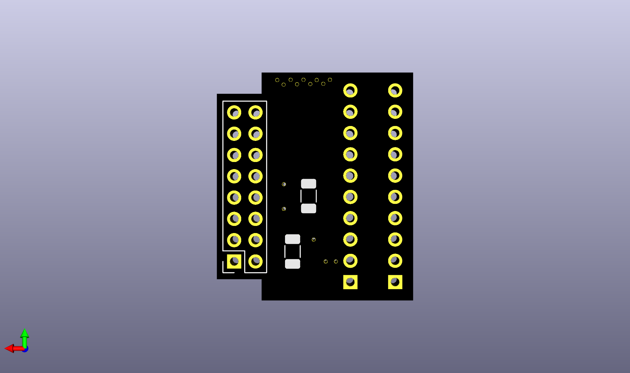

    Ich würde im Layout noch eine große Massefläche einfügen, und ein paar mehr Vias. Einfach damit der Spannungsregler ein bisschen mehr Kühlfläche hat.
    Dazu noch Platz für je einen SMD-KerKo in 1206 für Ein- und Ausgang, die sind etwas schneller. Man kann sie dann bei Bedarf weglassen oder dazu löten. Manche Spannungsregler woller KerKos...

    Bei den Filtern hat sich leider noch eine kleine Änderung erbeben ... Die maximale Spannung beträgt nun nicht mehr 48V sondern nur 30V (die 50V Elkos sind nicht lieferbar), die 3A bleiben.
    Danke das sollte uns ja nicht stören.
    @Spatz,

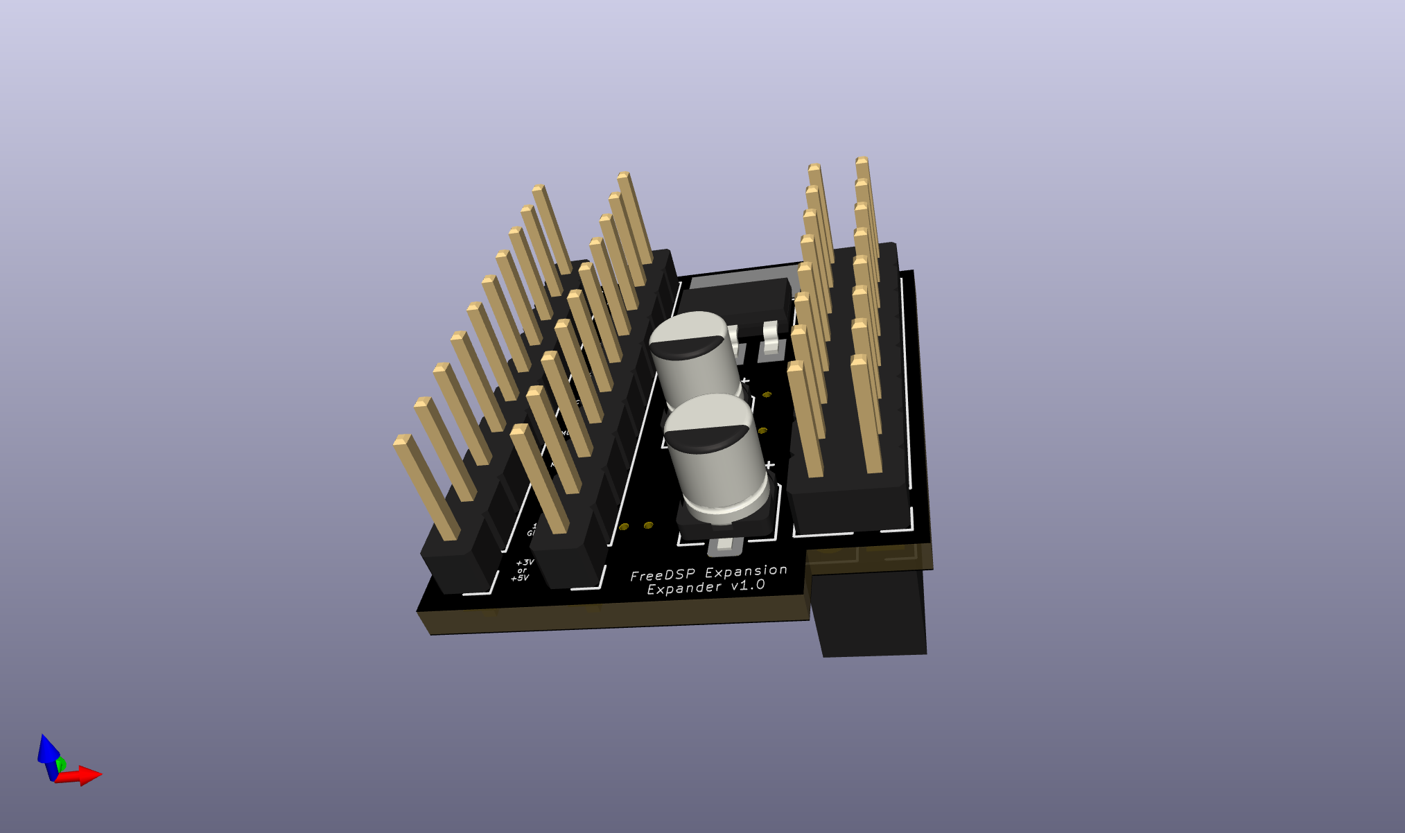

    Danke für den Hinweis, ist umgesetzt ... KerKo Pads sind auf der Rückseite, Kühlfläche vergrößert und VIAs als "Belüftungsöffnungen" ;-)
    Anhang 60254
    Anhang 60255Anhang 60256Anhang 60257
