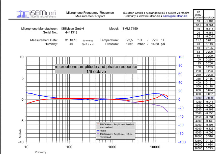

  • 26.03.2021, 11:12
    Naja, auf der CD war neben den beiden eigentlichen Kalibrier-Textdateien auch noch ein PDF dabei. Hier mal ein Screenshot der oberen Hälfte:
    https://www.diy-hifi-forum.eu/forum/...5&d=1616756906
    Markiert habe ich die Seriennummer, die der auf meinem Mikrofon entspricht.
    Die beiden Textdateien enthalten ebenfalls die Seriennummer, hier im Dateinamen.
    Wie man an dem von mir verlinkten Test sieht, Schwankungen gibt's.
    Ja klar, darum gibt es ja Korrekturdateien, die eben, wie ich oben schon mal vermutet habe, für den Mikrofontest in der PP wahrscheinlich nicht geladen waren.
    Das würde in einem solchen Test ja auch nicht so viel Sinn machen, außer man wollte anstatt der Qualität des Mikros die der Kalibrierung beurteilen. :denk:
    Wären die Kalibrierdateien beim PP-Test geladen gewesen, gibt es eigentlich kaum einen vernünftigen Grund, anzunehmen, dass die Kurven bei diesem Vergleich dann nicht deckungsgleich wären. Das funktioniert ja schon sehr zuverlässig bei sehr unterschiedlichen Mikrofonen wie eben den beiden hier besprochenen. :)

  • 26.03.2021, 13:52
    ctrl
    Yep, das sollte eine individuelle Kalibrierungsdatei sein.
    Bei meinem EMX-7150 sieht dies so aus:
    Anhang 59996

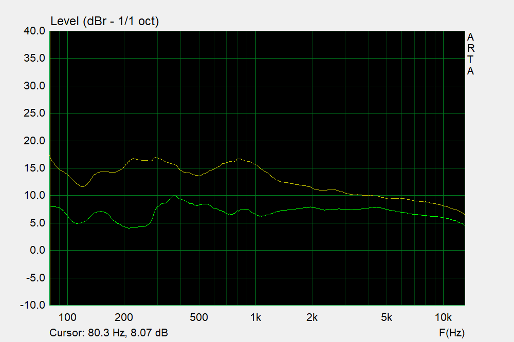

    So. Zum Eigennoise der Mics hab ich jetzt noch ne kleine Messreihe angestellt. Die grundsätzliche Prozedur hab ich in Post #22 beschrieben.
    Für den "schalltoten Raum" hab ich ein kleines stilles Kämmerlein gewählt. Die Mics wurden zusätzlich in einem Kübel, den ich mit diversem dämmenden Material (Stoffdecken) vollgestopft habe, positioniert.
    Die Mics wurden pegelkalibriert.
    Die Messungen wurden mehrfach wiederholt.
    Wie zu erwarten war die Schalldämmung im Bass ineffektiv - Wellenlängen im Bereich mehrerer Meter lassen sich nicht mit ~20cm Dämmung auf jeder Seite abmindern. D.h. die Messungen haben im Bass geschwankt, je nachdem welches minimale Umgebungsgeräusch in die Kammer vorgedrungen ist.
    Im Mittelhochton waren die Werte stabil / reproduzierbar. Darum veröffentliche ich nur die Werte ab 300 Hz.
    Goldgelb ECM-40, hellgelb EMX-7150; in grün der Noisefloor der Soundkarte & des Pre-Amps ohne angestecktes Mic: (edit: Messung falsch; korrigierte Messung in Post #32)
    Anhang 60038

    Sooo.. jetzt aber!
    Ich habe nun jeweils den Noisefloor des Systems für beide Pegelkalibrierungen gemessen. Da Noise eine sich ständig ändernde Hügellandschaft ist, aber uns nur der Schnitt interessiert, habe ich so stark wie möglich gemittelt. Dann habe ich den Noisefloor des Mics & System aufgenommen, und via der Funktion in ARTA "Substract Overlay" jeweils den vorher gemessenen Noisefloor des Systems abgezogen - was übrig bleibt ist also rein der Noise des Mics.
    Frequenzgangkalibrierung habe ich übrigens nicht verwendet, da die Werte ohne deutlich plausibler sind - aufgrund der massiven Korrektor bei ~10 kHz wäre sonst dort der Noisefloor des ECM unter 0 dB gesunken.
    Resultat; gelb ECM, grün EMX:
    Anhang 60039
  • 30.03.2021, 18:40
    capslock
    Danke. Wenn das absolute Werte sind, dann ist man auch bei der Klirrmessung mit dem ECM nicht vom Rauschen limitiert :)
    Ansonsten:
    - EMX ist ca. 15 dB besser, das ist doch ein Wort!
    - ECM hat einen zu hohen Frequenzen fallendes Rauschen, ganz im Gegensatz zum Frequenzgang, der von der Spitze bei 10 kHz abgesehen im Mittel doch recht flach war
    PS: Die Mittelung in Arta ist schon über Schallpegel und nicht über die Signalspannung? Denn bei Spannung würde sich das Rauschen wegmitteln.

    Gerne. Die Werte stellen korrekt pegelkalibriert das dar, was grad von der Kette in dB SPL aufgenommen wird. Im Fall der Messung in Post #26 mit Soundkarte und Pre-Amp, in der Messung in Post #32 ohne Soundkarte und Pre-Amp (wie gesagt, rauskorrigiert).
    In letzterem Fall ist das aufgenommene also das Eigenrauschen des Mics und Umgebungsgeräusche. Da quasi komplett gedämmt / gedämpft, sind die Umgebungsgeräusche (fast) Null, und (fast) nur der Noise des Mics verbleibt.
    Ich habe die Ergebnisse einfach in der Anzeige mit 1/1 Oct. Smoothing geglättet. Schöner ging's wenn man den Noise einfach recht langfristig aufnehmen würde.. dadurch müsste sich der Verlauf auch irgendwann glätten. Noise schwankt, aber über Dauer sollte er eigtl. glatt, d.h. die Energie ausgewogen sein.

    Das EMX ist im Datenblatt mit 6 mV / Pa und im Beispielmesschrieb je nach Phantomspannung mit ca. 6,5 mV bei 94 dB angegeben (ob 1 Pa genau oder ungefähr 94 dB sind, habe ich gerade nicht parat). Das ECM ist mit 5,6 mV/Pa im Datenblatt angegeben. Was für einen Pegel hattest Du verwendet?
    Zu Alterung von Elektrets gibt es wohl irgendwo eine Studie von Sennheiser aus den 70ern mit Klimakammer. Modernere Elektrets sollen das Problem nicht mehr haben.
  • 30.03.2021, 21:26
    stoneeh
    Mein EMX-7150 hat auch laut individuellem Datenblatt (also das Datenblatt / Messschrieb für mein Exemplar, mit Seriennummer) die eben genannten >7 mV @ 94 dB SPL, 1 kHz, und >24V Phantomspeisung. Der Wert den ich zuvor genannt hatte wurde mit meinem SC-1 @ 94 dB ermittelt.
    Wie gesagt, Serienstreuung. Azrael zB wird in seinem mitgelieferten Datenblatt wahrscheinlich auch wieder nen anderen Wert stehen haben.
