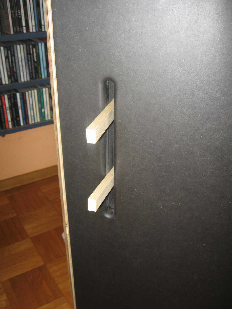

    Liebe Leute,

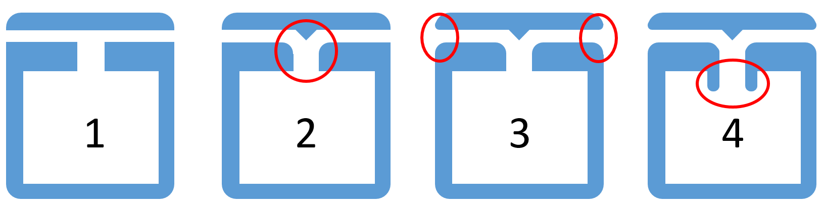

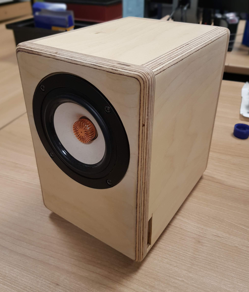

    ich habe vor Jahren ein Paar Monitor Nr. 4 Royal gebaut.
    Corona, Homeoffice, und Möbelschieben aus Langeweile resultieren jetzt in einem neuen Einsatzort für die Lautsprecherchen: Bis jetzt auf dem Schreibtisch, zukünftig im Esszimmer auf Ständern.
    Nun mache ich mir Sorgen, ob der Bass für den 16qm Raum ausreichen wird, und ob ich mir dahingehend mit meiner kreativen Umsetzung des Bassreflexsystems ein Bein gestellt habe:
    • Der Plan sieht ein 30mm Rohr von 8cm Länge mit Mündung auf der Front vor. Im Bausatz liegt ein https://www.sound-pressure.de/Intert...mline-BR/SL-30 mit effektiv 28mm Innendurchmesser.
    • Ich habe statt dessen einen Kanal gebaut, der als 2x3cm Kanal von 2cm Länge beginnt und sich dann in zwei 1x3cm Gänge von 7cm Länge verzweigt. Inspiriert von Timmi's "Kiemen", aber doppelt.
    Diese Bilder verdeutlichen das vielleicht:
    Anhang 59926Anhang 59927
    Schnitt:
    Anhang 59928
    Die effektive Länge ist je wie man's sieht 1-2cm zu lang, was ich damals für eine gute Idee gehalten habe. Dies hat BassCAD dazu zu sagen:
    28mm x 80mm
    Anhang 59929
    2x 20mm x 95mm (entspricht zwei Kanälen von je 1cm x3cm)
    Anhang 59930
    Der längere Kanal führt zu einer etwas tieferen Abstimmung mit etwas weniger Oberbassbuckel.
    Durch den höheren Strömungswiderstand durch die größere Oberfläche und die Knicks wird die Effektivität vermutlich reduziert - wiederum wegen Einsatz auf dem Schreibtisch vielleicht keine schlechte Idee.
    Nun aber die Frage: Haltet Ihr Profis hier das alles für eine gute Idee?
    Welche Infos / Messungen braucht Ihr noch von mir, um etwas hierzu sagen zu können?
    Besten Dank und viele Grüße,
    Omeg

    Miss doch einfach was am Port rauskommt? Plus einmal am Hörplatz, da der Raum sicherlich ein wenig nachschiebt ;)
    Allerdings: Die Sache mit demStrömungswiderstand musst du mir erklären. Größerer Portquerschnitt -> geringere Geschwindigkeit -> weniger Verluste -> mehr Pegel. Mit irren PA-Treibern kann es sogar Vorteile haben Richtung Port = 1/2 Membranfläche zu gehn. Die Umlenkung samt scharfen Kanten ist jedoch nicht gerade optimal. Kannst ja mit einem 20 Hz Sinus GANZ VORSICHTIG testen ob der Port "pfeift" wie eine Orgel. Alternativ bei der Abstimmfrequenz gut Pegel geben, da dort quasi nur der Port arbeitet. Vorsichtig!

    Die Fläche der beiden abgezweigten Kanäle entspricht in der Summe ziemlich genau dem eigentlich vorgesehenen 28mm Durchmesser Rohr. Die Luftgeschwindigkeit im Kanal sollte also auch die gleiche sein, fall die Reibung an den Kanten und der größeren Wandfläche da nicht bremst. Über Windgeräusche mache ich mir (bislang) noch keine Sorgen - vielleicht ändert sich das, wenn die Kleinen nicht mehr im Nahfeld spielen...!
    Der Durchmesser ist bei meiner Variante jedenfalls nicht größer als vorgesehen. Aber es gibt mehr Wandfläche und engere Kanäle. Gedankenexperiment: Zwei Konstruktionen mit gleicher gesamt-Querschnittsfläche:
    A: 1x 28mm x 80mm
    B: 4x 14mm x 80mm
    Es ist naheliegend, dass durch die 4 kleinen Rohre weniger durchgeht.
    Aber das alles war ja eigentlich nicht die Frage. Vielmehr mache ich mir Sorgen, ob die T-Verzweigung nicht zu einem komplett unvorhersehbaren Verhalten bezüglich Resonanzfrequenz, Mittelton-Schmutz etc führt.
    Ich würde die Gehäuse nicht gern neu bauen, nur um einen ggfs. insignifikanten Unterschied festzustellen.

    Finde die Konstruktion an sich smart, würde aber unbedingt alle Kanten abrunden.
    Nicht vergessen: Neben Abstimmung/Tuning sind bei BR auch und gerade Portgeräusche, durchschlagende Gehäuseresos und Portresos kritisch, besonders in diesem Breitbändersetting. Das würde solltest Du auch mal direkt am Port messen...
    Wäre auch meine Sorge. Du hast ja prinzipiell einen langen Resonator, der mittig angeregt wird.. Ich hege Zweifel, dass das so funktioniert wie angenommen berechnet.

    6cm² bei 57cm² Membran, dazu +-5mm Hub.... Arg knapp bemessen... Beim Orig, scheints ja zu funktionieren,, ( Besonders wenn man das BR Rohr in die Rückwand setzt a la Uibel..:prost: ),
    Die 2 "Kiemen" find ich auch "smart", Aber, wie schon vom B..Bob angemerkt, die scharfen Kanten müssen abgerundet werden.. Mit den eingebauten "Turbulatoren" = die scharfen Kanten und der "Drossel" = T - Umlenkung weit unter dem Möglichkeiten.. Mittig vor den inneren Kanal würde ich zumindest eine Dreiecksleiste setzen,,,,
    Die "Portreso" dürfte übrigens im Bereich 2-2,5kHz liegen,,,
    Smart ; der "Innere" Kanal" könnte ja deutlich länger sein, womit mehr Kanalquerschnitt realisierbar wäre... Wenn ich die W4 hätte, würde ich neue Gehäuse bauen... Wenn schon so ein "edler" BB, dann sollte man beim Gehäuse auch keine (akustischen) Kompromisse eingehen.....

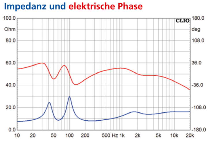

  • 24.03.2021, 21:02
    Ausgeschiedener Benutzer

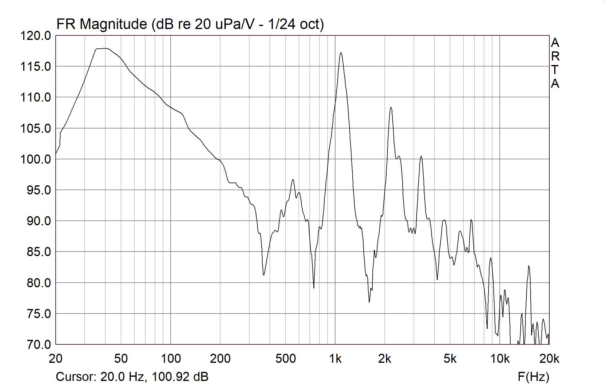

    Portresonanzen hat meine Tinuviel 2 auch, sogar jede Menge!

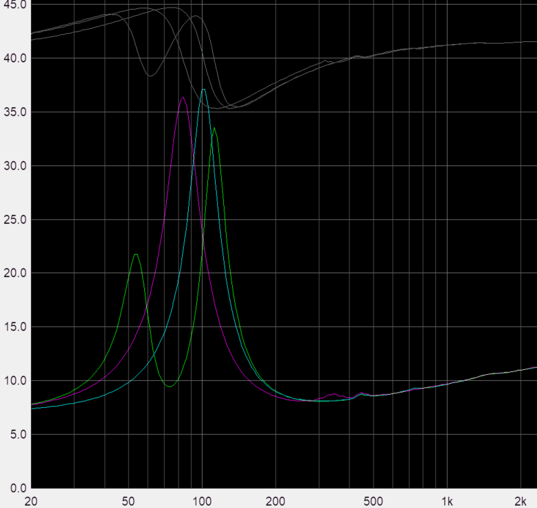

    Anhang 59944
    Da der BRK in der Rückwand ist sind diese in der Fernfeldmessung nicht sichtbar und auch nicht hörbar. Wäre der Kanal in der Front müßte man daran arbeiten. :rolleyes:
    Das könnte aber auch mit den seitlichen Kanälen klappen. Ich würde das mit Fernfeldmessungen testen, wobei ich zum Vergleich die Kanäle mit Dämmwatte stopfen würde.

    Holy Moly, krass... Sowas auf der Front :confused:

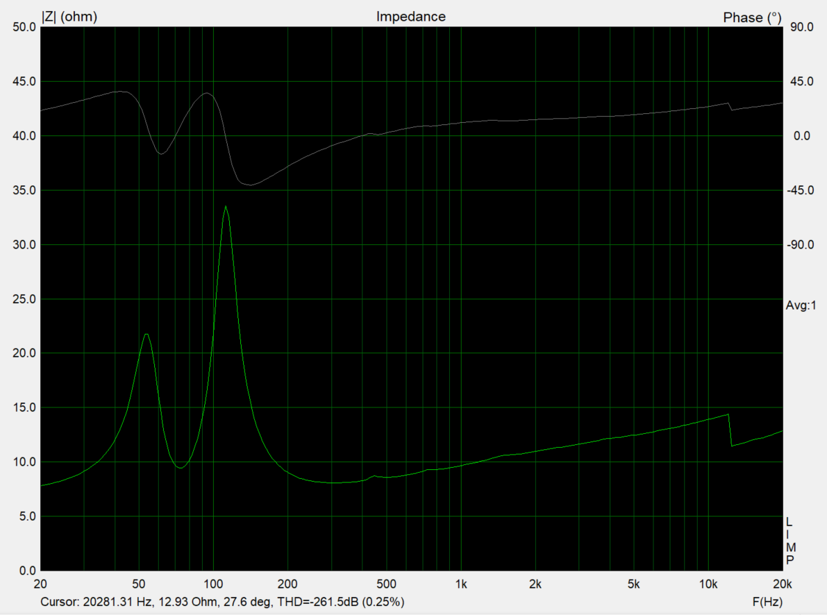

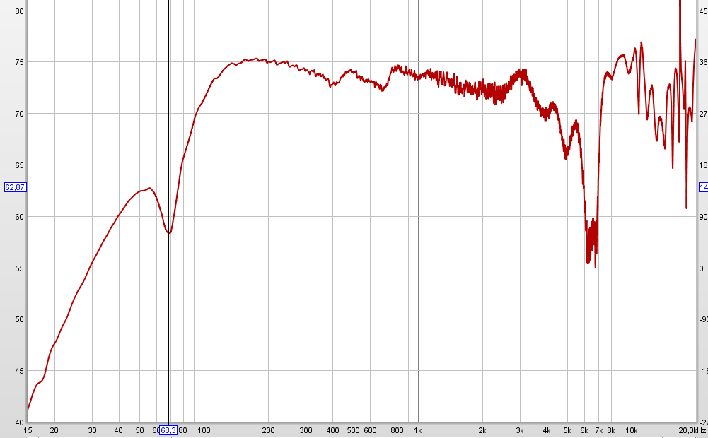

    Messaufbau Chassis im Nahfeld:
    Anhang 60000
    Es gibt eine Senke bei 68Hz:
    Anhang 59999

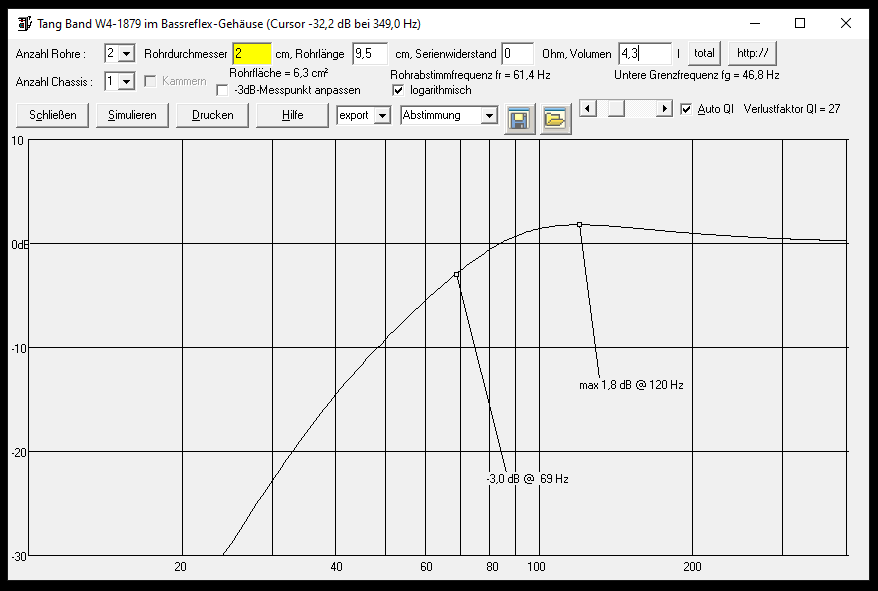

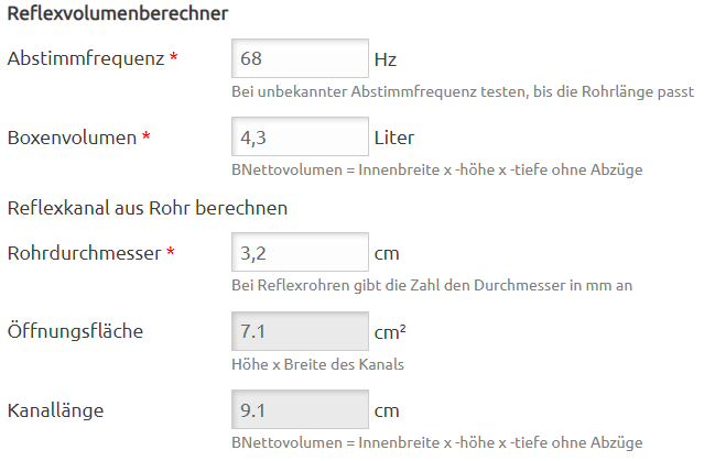

    Ich habe noch mal grob nachgemessen und festgestellt, dass die Bassreflexkanäle 4cm hoch sind, nicht wie oben beschrieben 3cm. D.h. der Querschnitt ist nicht 2x3cm bzw. 2x1x3cm = 6cm² sondern 2x4cm bzw. 2x1x4cm = 8cm², äquivalent mit einem 32mm Rohr.
    Aus 8cm² Querschnitt und der Resonanzfrequenz bei 68Hz lässt sich die effektive Länge des Kanalsystems berechnen:
    Anhang 60001
    (Rechner auf Intertechnik Webseite).
    Ich bin etwas verwirrt von der Berechnung der Öffnungsfläche von 7cm², die dieser Rechner annimmt. Gibt es übliche Annahmen zu einer "effektiven Öffnungsfläche", die von der absoluten Fläche abweicht?
    Jedenfalls sagt dieser Rechner, dass das Rohr bei diesem Durchmesser wohl 9cm lang sein müsste, um die Resonanzfrequenz von 68Hz zu erklären. Genau die von mir angenommene effektive Länge von 9cm! Fantastisch. Nun messe ich was aus dem Rohr kommt.

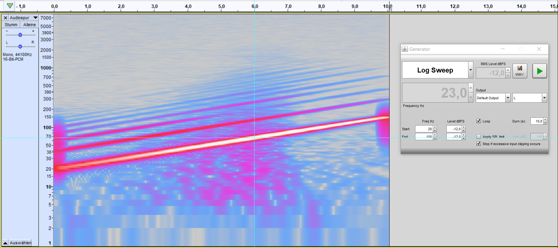

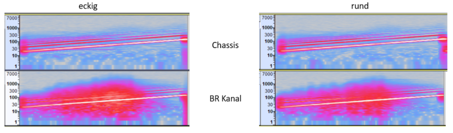

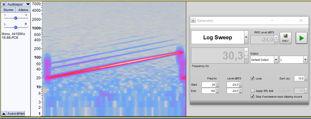

    Als nächstes versuche ich Portgeräusche zu messen:
    Anhang 60007
    Für die Messung habe ich habe den Sweep-Generator von REW benutzt (Einstellungen im Screenshot sichtbar) und mit Audacity aufgenommen. Die 68Hz Abstimmfrequenz ist mit hellblauen Linien markiert. Die Lautstärke war so eingestellt, dass der Tieftöner bei 20Hz deutlich sichtbare Bewegungen vollführt. Vielleicht nicht +/-5mm, aber sicher +/-2,5mm. Kann man das irgendwie messen? Langzeitbelichtung mit Tele und Lineal im Bild?
    Per Ohr hat sich das durchaus "unsauber" angehört! Irgendwie "kernig". Und zwar nicht nur in der Mitte der Messung, wo man im Spektrogramm eine Menge Schutz sieht.
    12db leiser sieht die Sache so aus:
    Anhang 60006
    Und genau so viel sauberer wie das aussieht hört sich das auch an. Ich bin mir allerdings nicht sicher, ob das jetzt Strömungsgeräusche sind oder etwas anderes. Es hört sich eher an, als würde ein Kabel an der Rückseite der Membran klappern.
    Habt Ihr noch Ideen, wie man Strömungsgeräusche messen und analysieren kann? Ich würde als nächstes die Kanten im Kanal abrunden und eine Dreiecksleiste am Verzweigungspunkt einbauen (erst mal provisorisch).

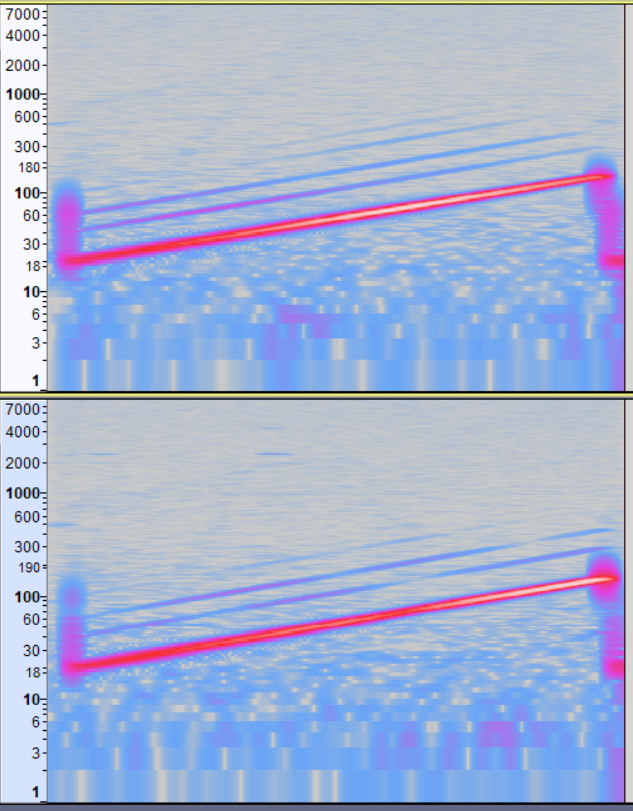

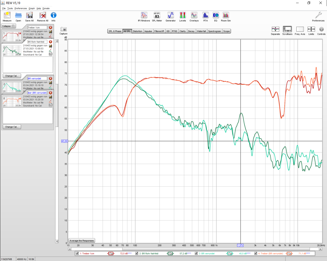

  • 03.04.2021, 15:08
    Omegendorph

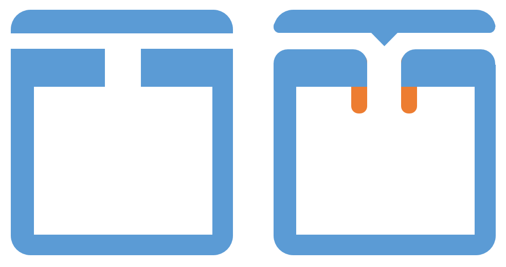

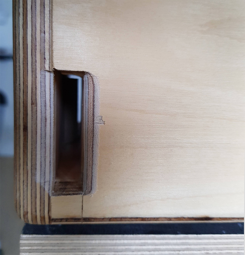

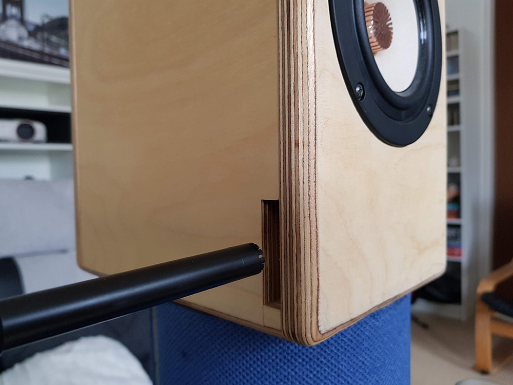

    Das Schleifband (https://www.amazon.de/-/en/gp/produc...?ie=UTF8&psc=1) ist gekommen und ich habe den BR Kanal einer der Boxen gerundet und eine Dreiecksleiste eingeklebt:
    Anhang 60084
    (Links alt, rechts neu, orange = geplante BR Kanal Verlängerung)
    Auf diesen Foto sieht man, dass man nun fast nicht mehr von links nach rechts durch den Lautsprecher gucken kann:
    Anhang 60083
    Die Verrundung außen muss ich natürlich noch schöner machen.

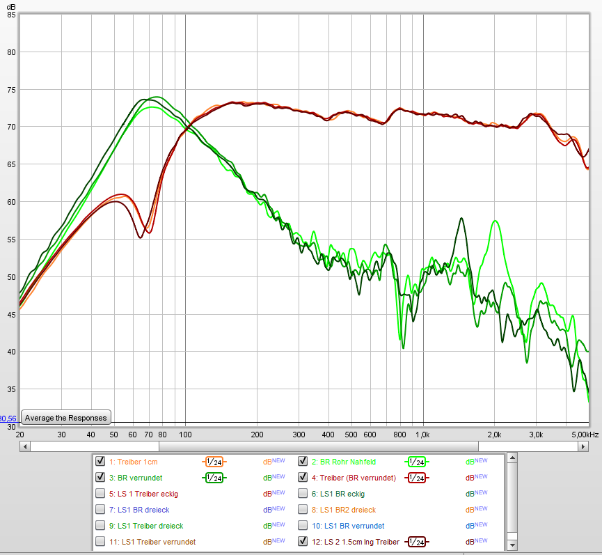

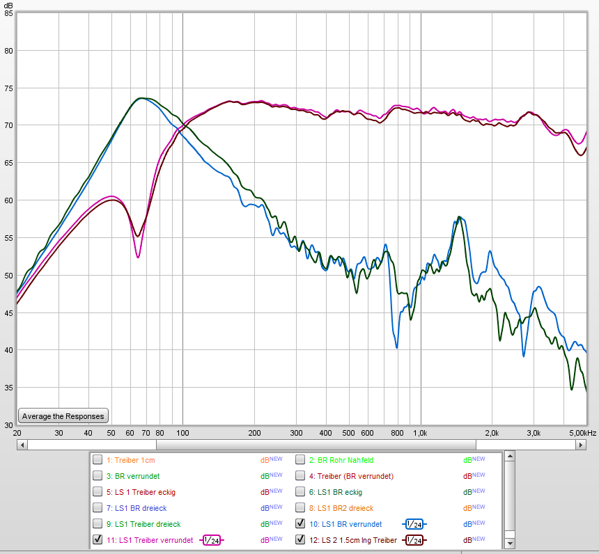

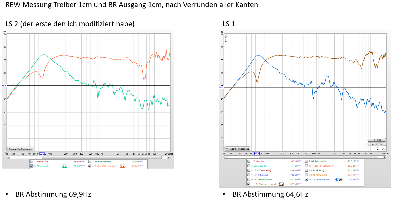

    Ich habe vorher und nachher mit möglichst identischen Bedingungen am Chassis und am Kanal gemessen. Die Lautstärke war etwas höher, sodass die Membran bei 20Hz sicher 5mm (doppelt so viel wie zuvor) ausgelenkt hat.
    Hier der Vergleich der Messungen in REW:
    Anhang 60085
    Rot/grün ist vor der Verrundung, hellgrün/orange danach.
    Beobachtungen:
    • Die Resonanz bei 2kHz ist weg!
    • Der Pegel am BR Ausgang ist höher*)
    • Die Abstimmfrequenz ist ein paar Hz höher geworden
    *) Pegelvergleiche sind schwer - ein paar Millimeter unterschiedlicher Abstand von Mikro und BR Ausgang kann schnell einige dB ausmachen. Ich würde ganz grob 2dB Pegelgewinn schätzen.
    Die BR Abstimmung war eh schon recht hoch (vergleiche Tinuviel 2!). Ich werde versuchsweise den Kanal verlängern, um vielleicht 10Hz tiefer zu kommen. Dafür werde ich innen anstückeln wie in der Skizze oben in orange angedeutet.
    Zusätzlich habe ich auch noch mal mit dem REW Tongenerator und Audacity Sweeps von 20-150Hz aufgenommen, und zwar an beiden Lautsprechern, vor und nach der Verrundung, und bei 5mm Hub sowie 12dB leiser als das. Der interessanteste vergleich ist eckig gegen rund bei hohem Pegel:
    Anhang 60086
    Da ist schon etwas weniger Schmutz!
    Mit dem Ohr konnte ich keinen großen Unterschied im Klang ausmachen, habe allerdings auch noch nicht laut gehört.
    Ich melde mich mit neuen Messungen wieder, wenn ich den Kanal verlängert habe.

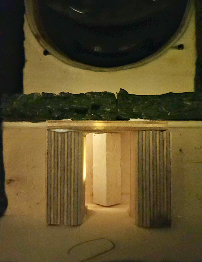

  • 03.04.2021, 17:48
    Omegendorph
    Sorry, Fehler in der Zeichnung: die Ecke ist schon entschärft:
    Anhang 60087
    EDIT: Ich habe ja eine abnehmbare Rückwand, war überhaupt kein Problem. Ich habe beide Rundungen mit (umgekehrt) U-förmig nach hinten durchgezogenem Schleifband gleichzeitig machen können.
    Beim nächsten Lautsprecher mache ich eine zusätzliche Messung mit Dreiecksleiste, aber noch ohne Rundung. Ich möchte herausfinden, welche der Maßnahmen die 2kHz Resonanz behebt!

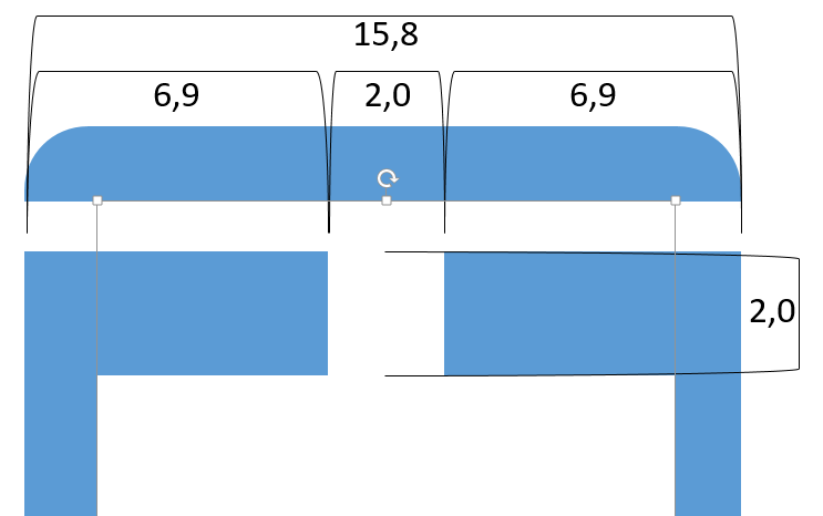

    Wie breit ist Deine Box ? Vorher konnte der Kanal "durchgehend" resonieren.
    Jetzt nicht mehr ....
    Wäre so meine Vermutung ....
  • 03.04.2021, 18:06
    Omegendorph
    Genau meine Denke.
    Die Boxen sind 15,8cm breit. Der durchgehende Kanal war rechteckig mit 1x4cm Querschnitt.
    Ich komme auf 1085Hz für die erste, 2170Hz für die zweite Ordnung. Stimmt das oder rechne ich Quatsch?
  • 03.04.2021, 19:25
    Bizarre
    "Durchgehend" kann der orig. Kanal nicht auf der Grundwelle resonieren, wegen dem "Loch" in der Mitte= Druckmaximum.. Daher meine Vermutung mit nem Peak zwischen 2 und 2,5kHz... 7cm...

    OK, das macht Sinn - aber die 6,9cm je Abzweig hätten eine erste Ordnung bei 2485Hz. Ich hatte aber einen kleinen Peak bei 2000Hz. Dafür bräuchte es 8,6cm oder das Doppelte.
    Und warum ist die Resonanz nach Einbau der Dreiecksleiste weg? Wenn die Abzweige vorher jeweils für sich resoniert hätten, sollte eine eine Dreiecksleise dazwischen keine Auswirkungen haben.
    Ich würde das wirklich gern verstehen. Vielleicht habe ich hier ja wirklich den Stein der Weisen gefunden. BR ohne Portresonanzen durch T-Kreuzung - ich werde reich und berühmt! :D
    Habt Ihr noch Ideen, was für Messungen man machen müsste, um dem Phänomen auf die Spur zu kommen?

  • 04.04.2021, 12:14
    Omegendorph
    Komische Sache...
    Ich habe am zweiten Lautsprecher (der in Wahrheit nach meiner originalen Beschriftung innen "Lautsprecher 1" ist) drei Messungen gemacht:
    Jeweils am BR Port und am Treiber, 1cm Nahfeld
    1. Nor Verrunden der Kanten und ohne Dreiecksleiste
    2. Nach Einkleben der Dreieckleiste
    3. Nach Verrunden aller Kanten, mit Dreiecksleiste
    (4. kommt als nächstes: Ich werde das BR Rohr innen verlängern, um die Abstimmfrequenz zu senken)
    Grafisch:
    Anhang 60095
    Hier das Ergebnis bezüglich 2kHz Resonanz:
    Anhang 60096
    Die 2kHz Resonanz von LS2, die im Zuge der Verrundung und Modifikation mit Dreiecksleiste verschwunden ist, gibt es bei LS1 gar nicht. Statt dessen habe ich eine Reso bei 1.5kHz, die weder durch die Dreiecksleiste, noch durch die Verrundung beeinflusst wurde.
    Außerdem ist die BR Abstimmung 5Hz tiefer und die Frequenzgangsenke im Treiber-Nahfeld schärfer und tiefer:
    Anhang 60098
    Das ist schon einigermaßen komisch. Die BR Kanäle der beiden Lautsprecher sind vielleicht nicht auf 0.5mm maßhaltig, aber bestimmt nicht um 2cm unterschiedlich lang! (Laut BassCAD müsste der Kanal 11 statt 9cm lang sein, die Abstimmung von ~70Hz auch ~65Hz zu senken!)
    Hier noch eine bemaßte Skizze, falls jemand die BR Rohrlänge nachrechnen möchte:
    Anhang 60097
    FRAGE IN DEI RUNDE:
    Sind 5Hz unterschiedliche Abstimmfrequenz normal? Kann das an schlechter Serienkonstanz der TangBand W4-1879 liegen?

    Omegendorph

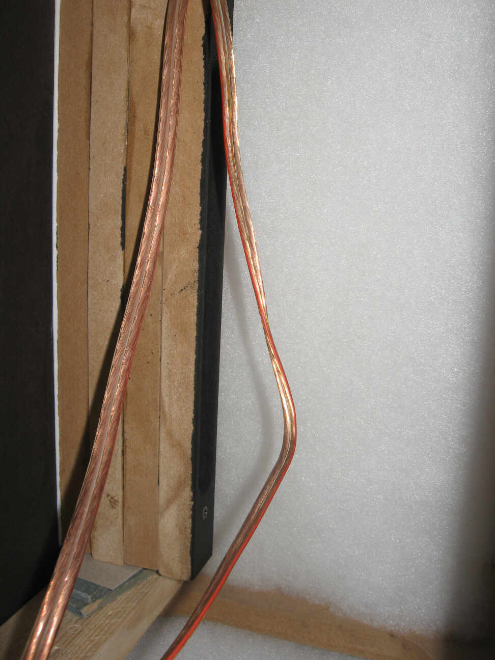

    Habe jetzt bei dem höher abgestimmten Lautsprecher("LS2", den ich zuerst gemessen und modifiziert hatte, d.h. der bei dem die 2kHz Reso verschwunden ist) innen 1.5cm an den BR Kanal angefrickelt:
    Anhang 60099Anhang 60100Anhang 60101
    Dabei habe ich die Kante innen auch gleich verrundet. Wie man auf den Fotos erkennen kann, ist das alles etwas schief und krumm, und das liegt nicht nur an der Handy-Linse. Es gibt auch einige ~1mm Spalte. Außerdem habe ich gefunden, dass der Kanal bei diesem Lautsprecher nicht 4 sondern eher 4.3cm hoch ist. Das wird mit der Grund sein, warum die Abstimmfrequenz des BR Systems hier höher ist.
    Hier der Vergleich aller Varianten von LS2:
    • Vor dem Verrunden (hellgrün/orange)
    • Verrundeter Kanal, Dreiecksleiste (grün/rot)
    • Kanal um 1.5cm verlängert (dunkelgrün/braun)
    Anhang 60103
    Zusammenfassung:
    • Durch das Verrunden und die Dreiecksleiste ist die Abstimmfrequenz von 68,3 auf 70Hz gestiegen. Gleichzeitig ist die 2.kHz Resonanz verschwunden.
    • Durch das Verlängern des Kanals um 1.5cm ist die Abstimmfrequenz von 70Hz auf 64,5Hz gesunken. Gleichzeitig ist eine neue Resonanz bei 1455Hz aufgetaucht.
    • Die Abstimmfrequenzen und die Portresonanz ist jetzt bei LS2 fast identisch zu LS1, bei dem der Port nicht verlängert wurde.
    • Ich habe nach wie vor überhaupt keine Ahnung, was es mit den 1,5/2kHz Resonanzen auf sich hat. Es ist frustrierend.
    Vorläufiges Endergebnis LS1 (blau/pink) und LS2 (dunkelgrün/braun):
    Anhang 60104
    Über die Frage, ob ich die Gehäuse schleife/lackiere oder neue baue, muss ich mehrfach schlafen.
    Ich denke, ich lasse es dabei erst mal bewenden und höre ein bissl Musik.
    Vielen Dank Euch allen für Tipps und Anteilnahme!
    Und frohe Ostern!

    Ich will beide Reso´s möglichst weit runter bekommen (und dabei etwas lernen) weil der Bandpass idealerweise ohne weiteren TP auskommen soll, und ja die Resonanzen stören schon beim REW-Sweep deutlich.
    T-Kreuzung habe ich noch nicht gebaut, Kiemen mit Durchsicht schon - Schlitze mit 10mm Fräser auf beide Seiten und dann Kanäle aus 18er Platten mit Schlitz dahinter:
    Anhang 60106Anhang 60107
    ein kleiner Hinweis, BassCAD errechnet ein freistehendes Rohr, dass Simulationsergebnis kannst du nicht 1:1 für deine Konstruktion übernehmen, weil es sich anders verhält. Ein Kanal in Bodennähe muss immer etwas kürzer sein, als ein gleich dimensioniertes freistehendes Rohr.

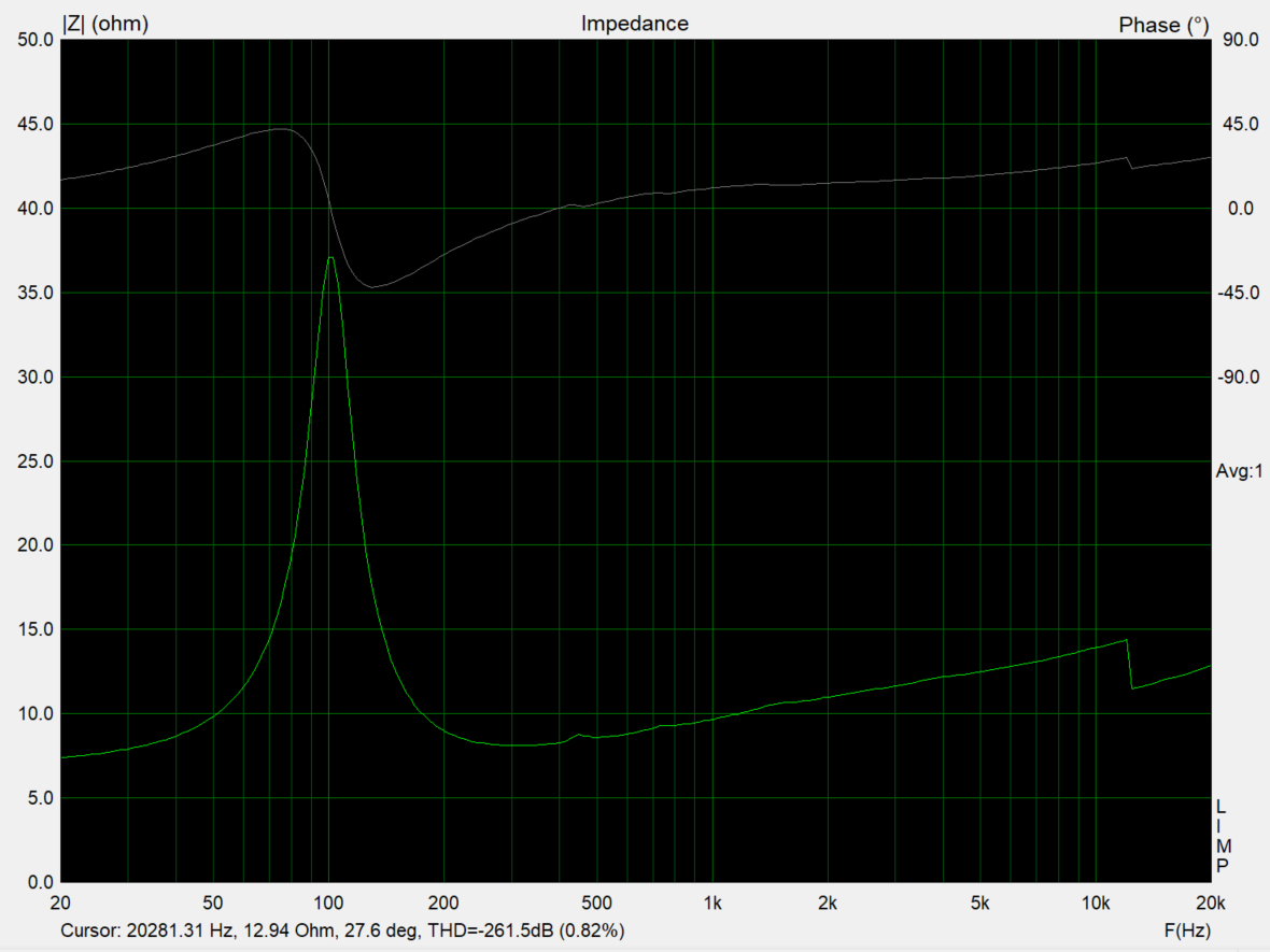

  • 05.04.2021, 16:47
    Omegendorph

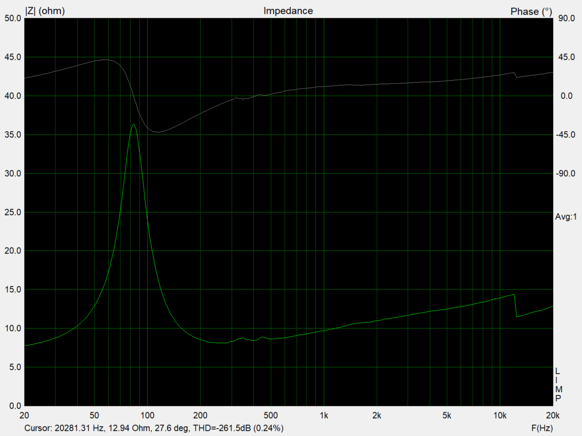

    Ich habe Impedanzmessungen mit Limp gemacht, erst mal nur an Lautsprecher 2:
    • "Normal", d.h. Bassreflexkanäle offen, Rückwand geschlossen
    • Bassreflex Kanäle verschlossen
    • Rückwand offen
    Anhang 60119Anhang 60120Anhang 60121
    Und hier noch mal alle Plots übereinander:
    Anhang 60124
    In allen Messungen gibt es Unstetigkeiten bei 470Hz und 1450Hz. Diese Wackler sind auch im Herstellerdatenblatt zu sehen.
    Anhang 60122
    Die 720Hz Unstetigkeit sehe ich bei der Messung mit offenem Gehäuse nicht, dafür habe ich dort einen Buckel bei 250Hz.
    Des Weiteren fällt auf, dass die Impedanzmaxima bei meinem Lautsprecher nicht mit denen aus dem K&T Artikel zur Monitor Nr4 Royal übereinstimmen:
    Anhang 60123

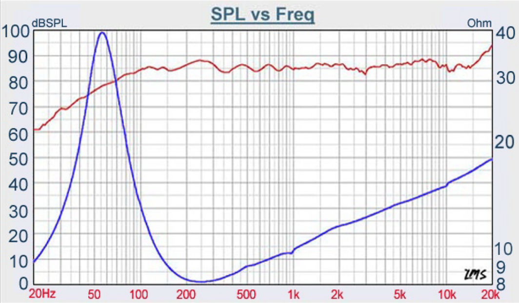

    Statt bei ~41Hz und ~100Hz sind die Maxima bei mir eher so bei 53 und 110Hz. Ein Weiterer Hinweis dafür, dass meine BR Abstimmung zu hoch ist.
    Kann es sein, dass die Zeichnung in der K&T, die ich als Vorlage für den Bau der Boxen genommen habe, nicht 100% korrekt ist? Dort sehe ich für das BR Rohr die Angaben
    • Bohrung 34mm (i.e. passend für ein 28-30mm Durchmesser Rohr)
    • Länge 80mm, und zwar gemessen ab der Front.
    (Ich habe den Bausatz von BPA nicht gekauft, sondern nur die W4-1879 solo, weil ich die Fgang Korrektur damals lieber digital machen wollte.)
    Meine LS haben eine Kanallänge von ~90mm bzw. ~100mm beim anderen Lautsprecher, d.h. meine Abstimmung müsste tiefer sein, nicht höher.
    Vielleicht ist mein Gehäuse viel zu klein? Die Außenmaße sind b,h,t = 158,227,212mm, Abzüglich 29mm für 2x 15mm Multiplex (minus 1mm wegen meiner extensiven Schleifarbeiten) ergibt Innenmaße von 129*198*183mm, ergo 4,67l. Der Bauplan sieht 4,32l vor. Die Holzteile, aus denen ich die BR Kanäle gebaut habe, verschlingen sicherlich nicht 0,3l oder mehr.
    Was ich nun tun könnte wäre:
    • Verlängern des inneren Kanals bis das untere Impedanzmaximum mit der K&T Messung übereinstimmt.
    • Verschließen der Kiemen und Einbau eines Rohres wie in meiner Twiggy, dann Ablängen bis Impedanzmaxima passen.
    Es juckt mich, beides zu machen! Wenn ich als Erfinder der doppelten Kiemen mit T-Kreuzung berühmt werden möchte, sollte ich schon wissen, um welchen Faktor man Anleitungen für einzelne Rohre erhöhen muss, um auf die richtige Abstimmung zu kommen :D
