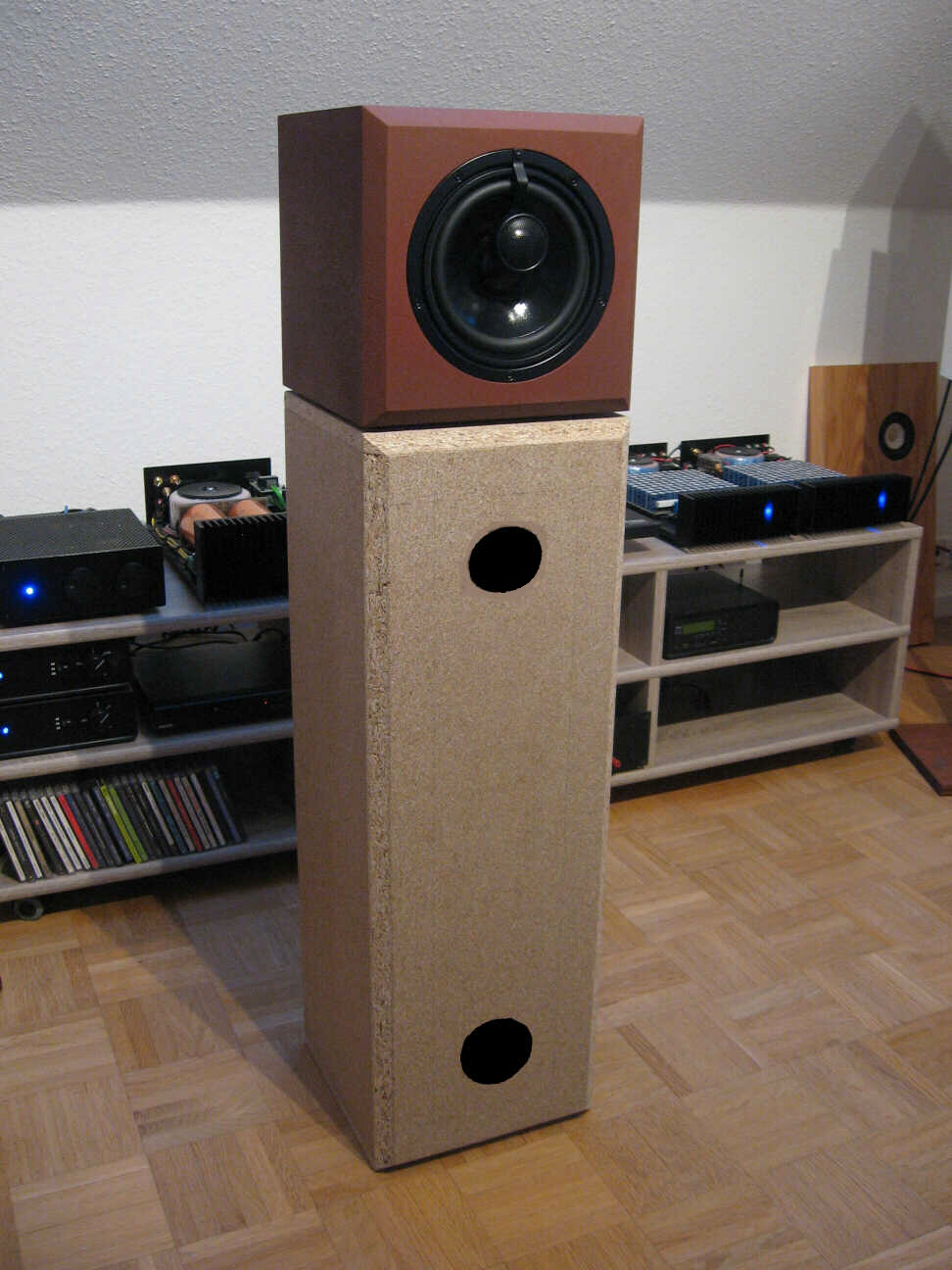

    Da alles außer einem W170S als Ergänzung der WHy schy...se aussieht und 30Liter zu wenig für richtig Tiefgang sind, soll es ein Compound-Bandpass werden, ähnlich zum alten Sub-Bauvorschlag ASM-W 17 (25Liter). Zum austesten werden zwei Gehäusehälften mit je 20 Litern und einer Schallwand dazwischen (zusammenfügen mit Schnappverschlüssen) hergestellt und die Volumina jeweils mit Styroporeinlegern eingestellt (20mm = 1L). Dazu 1m 70er HT-Rohr und dann wird mal geschaut, was geht.
    Parallel kommt in die Kiste im Bild ein Mivoc SWM68 als "DoubleVent 160" von Timmi, sieht auch brauchbar aus und ist vorhanden (aber abgekündigt :mad:).

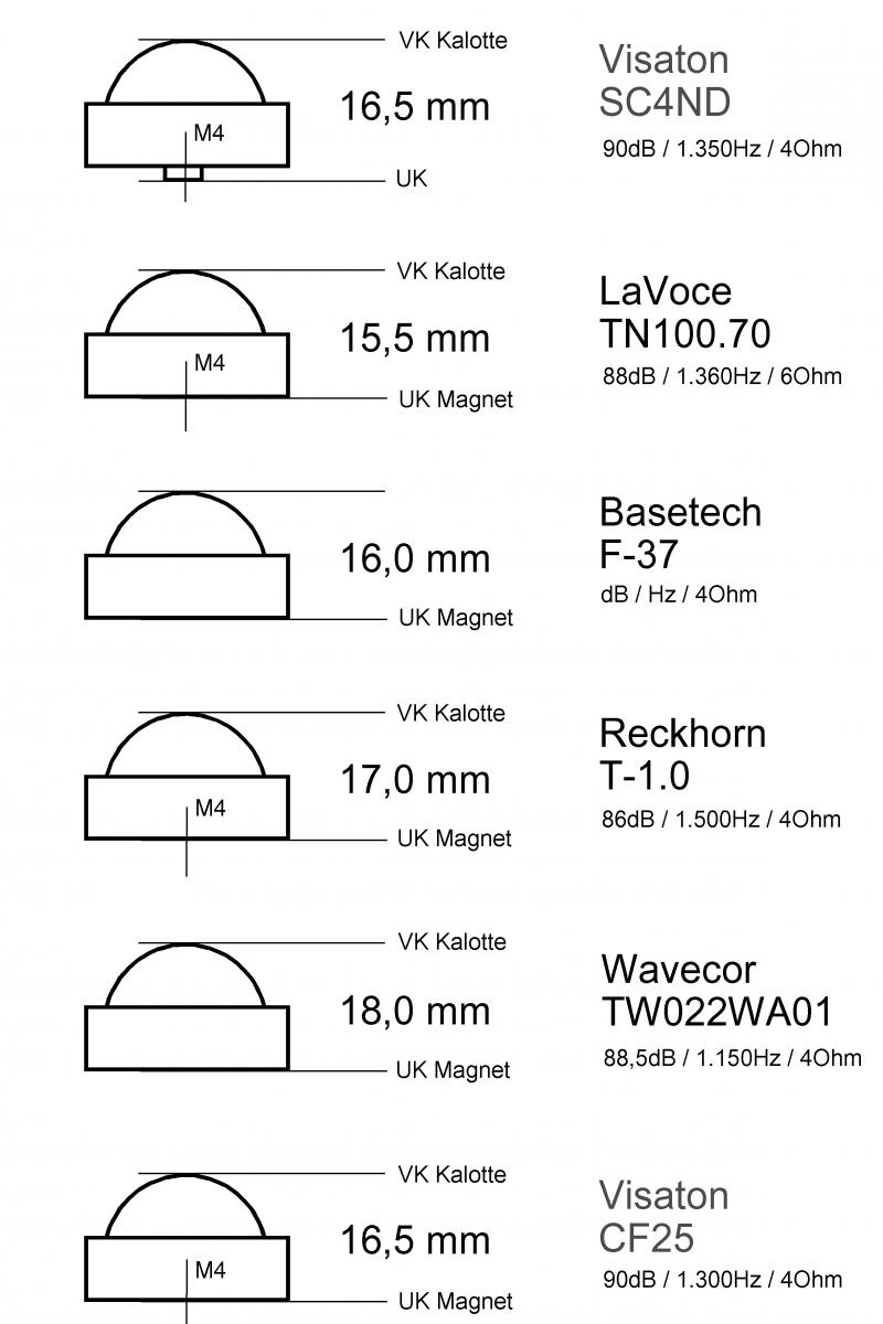

    Klar doch, wobei mein Ziel ist, möglichst nahe am Original zu bleiben, was heißt:
    - ca. 50x15mm (sonst passt das geometrisch nicht)
    - möglichst 4 Ohm
    - ca. 90dB
    - fs ca. 1.300Hz
    - Ferrofluid (also gut bedämpfte Resonanz)
    Da sollte das einfache Weichenkonzept als solches funktionieren, nur etwas spielen mit den Bauteilwerten erforderlich sein.
    Die Reckhorn T1.0 ist auf der Liste, ebenso die Lavoce TN 100.70 und die spottbilligen Basetech F-37.
    Ist eigentlich zu wenig an der Standard-1"-Car Hifi-Aufbaukalotte dran, um nachvollziehbare Unterschiede zu bewirken:
    - Alnico-Tablette mit Luftspalt (aus dem Katalog)
    - Kalotte mit Schwingspule dazu (aus dem Katalog, nur verschiedene Materialien)
    - Plastikring mit Lochgitter
    - fertig !
    P.S. Bei der Lavoce ist die Frage, wie die Wärmeentwicklung ohne Kühlkörper im "Freiluftbetrieb" ausfällt (oder ein größerer flacher verwendet werden kann) :rolleyes:

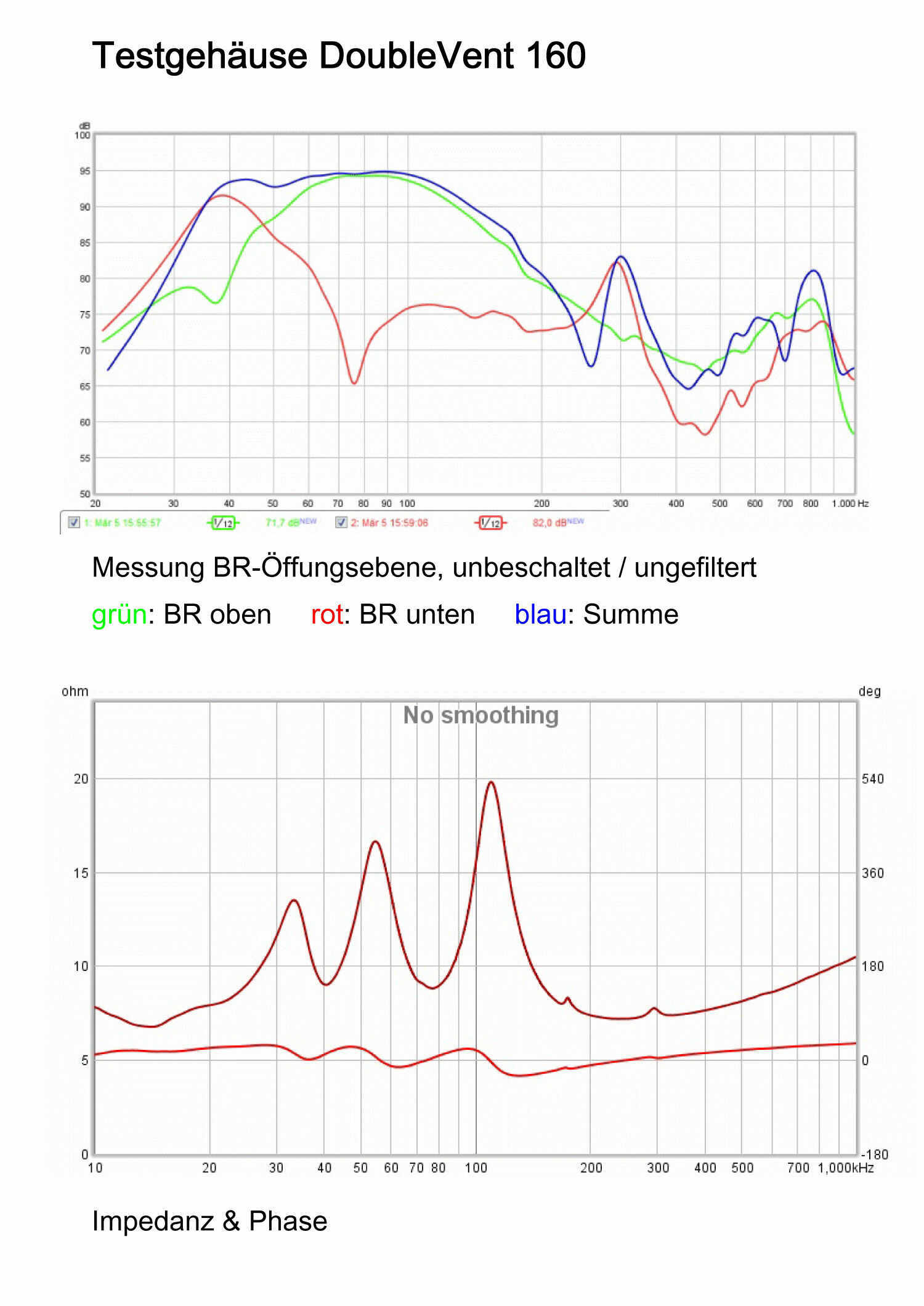

    So, der doppelventilierte Versuchsträger (DoubleVent 160 von Timmi mit geänderten Proportionen) läuft und macht was er soll:
    Anhang 59614
    Erst mal völlig unbeschaltet und mit Stehwelle im größeren Gehäuseteil und Port-Reso`s weiter oben. Die werden jetzt mal mit Tiefpass LR24 / ca. 80Hz angedockt und ggf. auch ein elektrischer Bandpass vorgeschaltet.
    Da bei uns die Baumärkte wieder geöffnet sind, steht dem Testgehäuse für die Compound-Lösung mit den Visaton Chassis nichts mehr im Wege :).

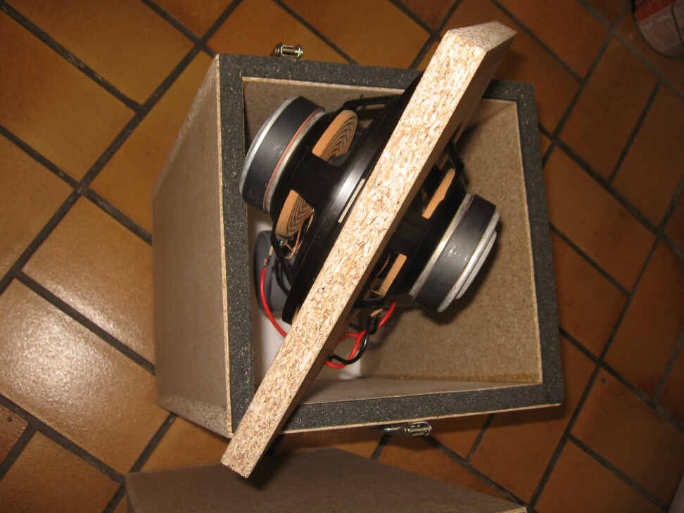

  • 22.03.2021, 12:46

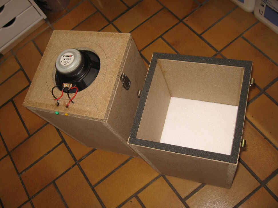

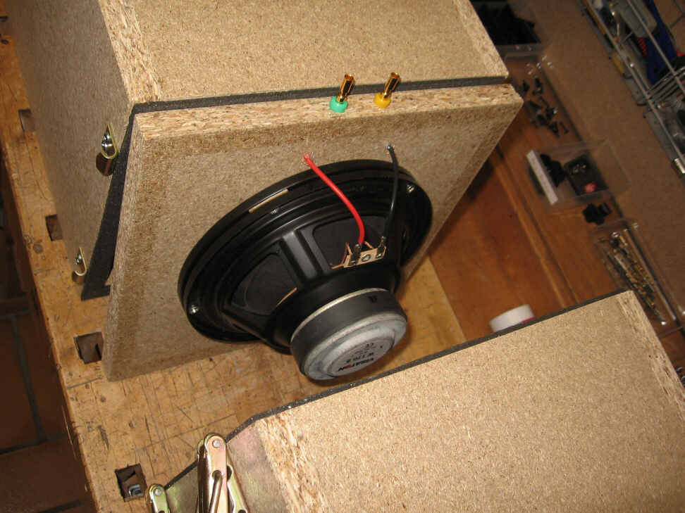

    Das Bandpass-Testgehäuse steht:
    - zwei Gehäuseschalen a 20 Liter / Volumenreduzierung durch Styropor-Scheiben
    - Port HT75-Rohr zum auswechseln / kürzen
    - Schallwand separat mit Compound-Chassis
    - Montage mittels Kistenverschlüssen („Bierflaschen-Verschluß")
    Anhang 59900Anhang 59901Anhang 59902

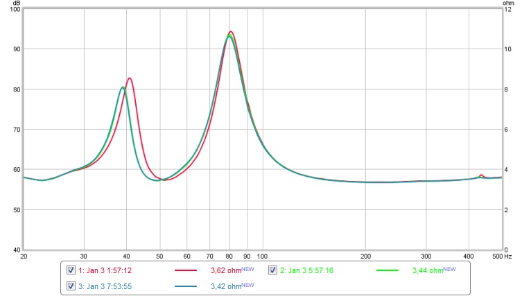

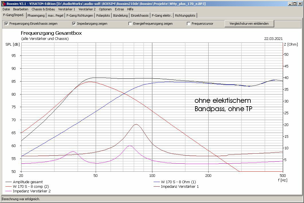

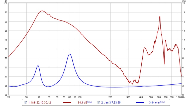

    Startwerte 12 Liter CB und 18 Liter BR. Die Abstimmung von 52 Hz auf 48 Hz korrigiert und
    mit einem bzw.zwei IRR´s abgestimmt auf 435 Hz den Impedanzgang begradigt.
    Anhang 59903Anhang 59904
    Erste Messung direkt vor dem Port passt schon mal recht gut, aber an der Port-Reso von ca. 650 Hz muss noch gearbeitet werden (auch wenn bei 100 Hz getrennt wird).
    Anhang 59905
  • 22.03.2021, 13:48
    Wenns auch ein Compound BR werden darf, wär da eine Berechnung einfacher.
    BR-Gehäuse für 1 Treiber rechnen.
    Koppelvolumen der 2 Treiber abziehen.
    Restliches Volumen halbieren.
    BR-Abstimmung an kleines Volumen anpassen.
    Wär eventuell ein kürzerer Prozess.
    Methode BT.
    Bernhard
  • 22.03.2021, 13:51
    Der Bandpass schaut schon a bissi nach One-Note Samba aus.:rolleyes:
    IMHO
    Bernhard
  • 22.03.2021, 13:54
    Grüß Dich, Klaus
    Bist Du Dir sicher, dass das BP-Gehäuse so passt?
    Ich sehe da einen "One-Note-Bass" und vermisse das "Plateau".
    Hab'auch schon einige BPs 4. Ordnung verbrochen. Deine Annäherung über ein var. Testgehäuse kann ich gut nachvollziehen,
    hingegen aus meiner Erfahrung nicht unbedingt Deine Zufriedenheit mit dem, was aus dem Port 'rauskommt.
    Hast Du's vorher (womit ?) simuliert ?

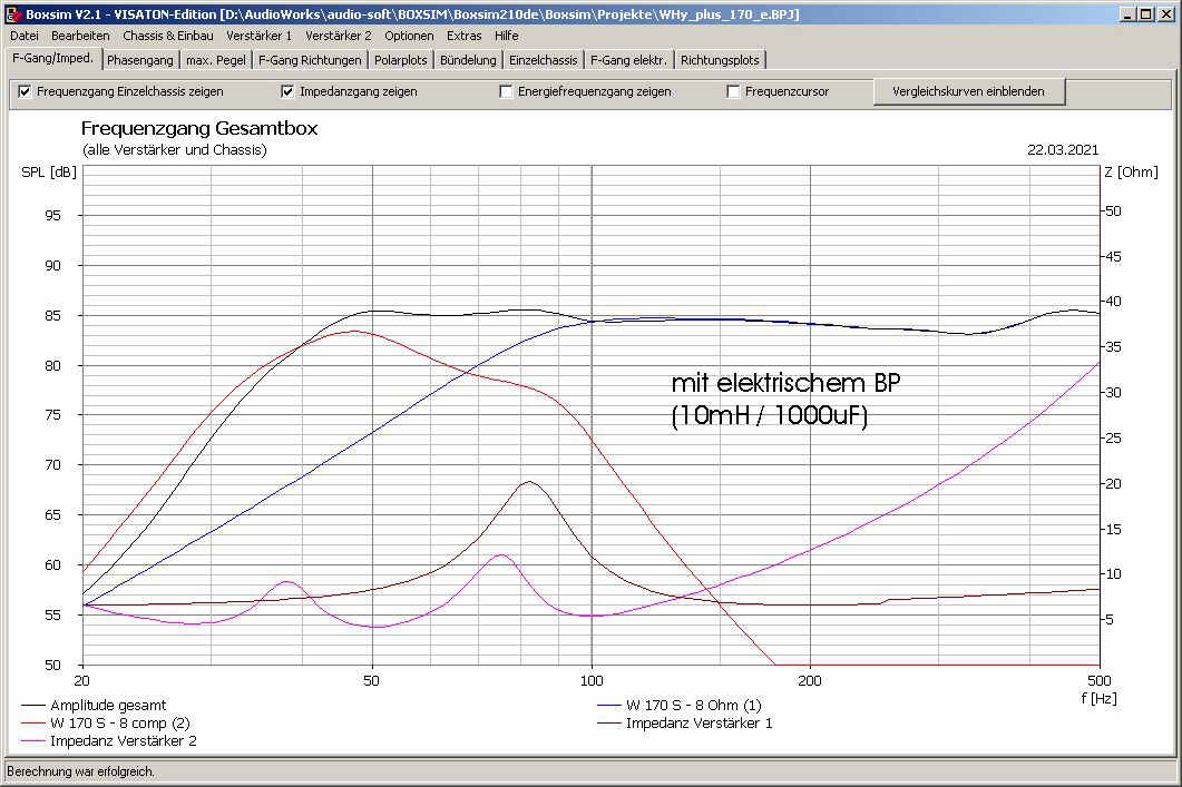

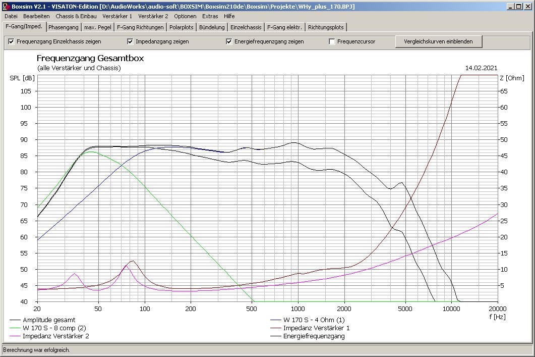

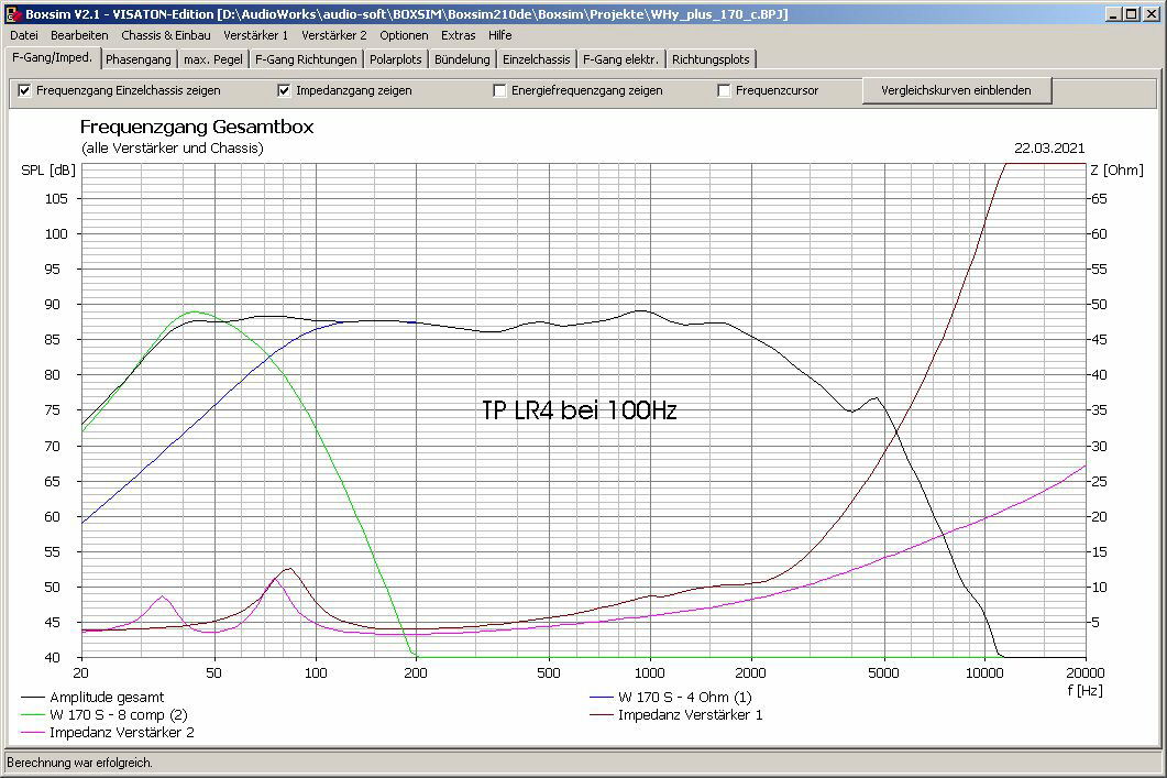

  • 22.03.2021, 14:44
    Viel mehr als eine Oktave braucht es ja nicht. Der "Sub" soll mit moglichst wenig Filtergedöns da anflicken, wo die WHy volumenbedingt von alleine in die Knie geht:
    Anhang 59906
    Auf dieser Basis gibt es zwei Möglichkeiten:
    - einen elektrischen BP drüber, der steiler begrenzt, und damit die Port-Reso in der Bedeutungslosigkeit verschwinden läßt
    Anhang 59907
    - oder eine Abstimmung die mit aktivem LR4-TP bei der Trennung nach oben dasselbe bewirkt
    Anhang 59908
    Das ganze macht nur Sinn, wenn man es zusammen mit den WHy´s betrachtet. Wunsch ist, dass es möglichst passiv, ohne Hoch- oder Tiefpass in der Trennung funktioniert (HP durch Gehäusevolumen / TP durch zwei Bandpässe) - muss nicht sein, wäre aber schön. Dann noch eine Alternative für den Hochtöner finden ...

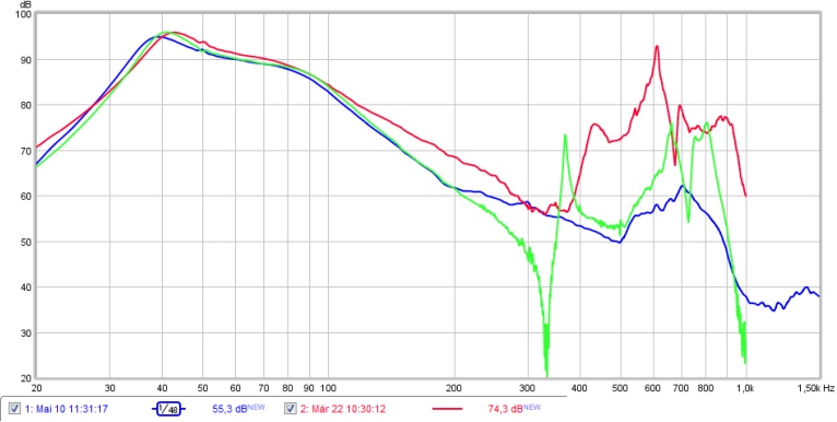

  • 12.05.2021, 06:51

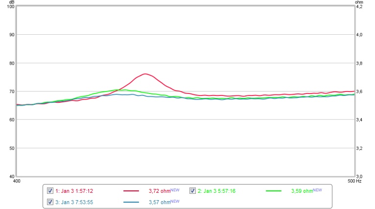

    Bin in den letzten Tagen etwas weiter gekommen, die Gehäuse- und Portresonanzen sind aus dem Weg:
    Anhang 60654
    grün:
    - Vcb=12 l / Vbr=22 l
    - Rohr 190mm gerade
    - elektrischer Bandpass (6,6mH und 1.000µF in Reihe)
    > massive Stehwelle bei 365Hz
    rot:
    - Vcb=12 l / Vbr=18 l
    - Rohr 220mm gerade
    - 2x IRR 200mm
    > Stehwelle i.O. / Portresonanz massiv (-2dB !)
    blau:
    - Vcb=14 l / Vbr=21 l
    - Rohr 190mm gerade
    - IHA ausgelegt auf 365Hz (Kiste unten im BR-Gehäuse)
    - Rockwool 40 mm auf beiden Seitenwänden
    > Stehwelle und Portresonanz auf -33dB gedrückt - reicht!
    > Der IHA mit etwa 3 Litern wirkt deutlich breitbandiger und stärker als die IRR´s
    Anhang 60653

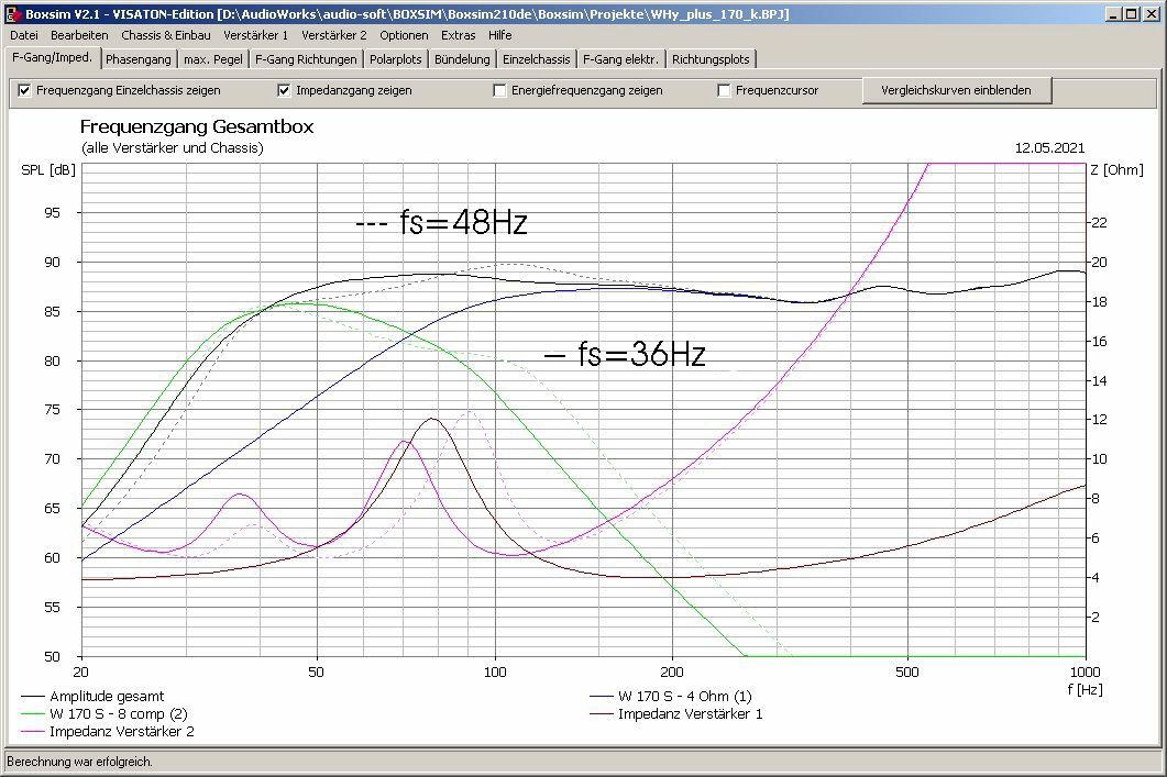

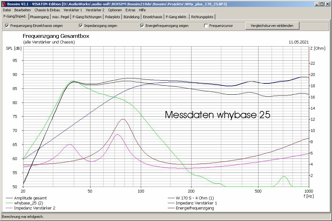

    Was noch nicht gefällt, ist die Anbindung an die WHy, da der Bandpass-Sattel konkav ausfällt. Nach ausgiebigem BoxSim-Gebrauch weis ich warum das so ist: Die Freiluft-Resonanz der gebrauchten W170S liegt bei ca. 48Hz statt bei den 36Hz laut Datenblatt, also zu nahe an der Abstimmfrequenz des Bandpasses. Leider liegen die meisten publizierten Messwerte (HH, Visaton-Forum) auch eher bei 43 ...44Hz. Das Bild zeigt die in BoxSim exportierten Messdaten der "whybase" in die Simulation mit der WHy. Wie gesagt, außer einer Pegelanpassung (halbaktiv und der Sub mit dem passiven elektrischen Bandpass) ist da weichenmäßig nix im Spiel
    Anhang 60655
    Hier der Vergleich der Simulationen mit 36 und 48Hz Freiluftresonanz. Hat jemand einen neuen W170S und kann die Resonanzfrequenz mal gegenmessen ?
