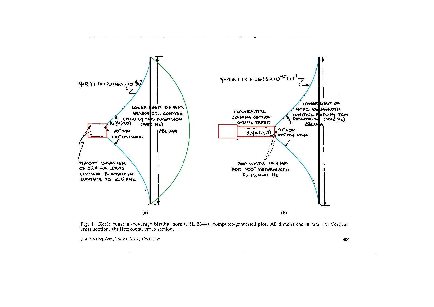

    Ich bin beim Stöbern auf diesen Beitrag hier gestoßen:
    Zitat von Stewen Beitrag anzeigen
    Fosti hatte doch mal das Paper zur 4430 gepostet, da war eine Zeichnung drin. Ich habe das mal graphisch ermittelt.
    Der Hornhals ist 19,3 x 7,1 mm (Breite mal Tiefe), die Höhe ergibt sich ja aus der rückwärtigen Kontur und den beiden Salatschüsseln:
    Anhang 50714
    Edit: die Kurvenkontur habeich angelegt. Die Zeichnung ist etwas verzerrt, deswegen habe ich die obere und untere Kontur gemittelt.
    Wers noch kann, mag aus der angegebenen Funktion noch den Graphen zeichnen, dann wirds noch genauer. Konisch wäre schon sehr vereinfacht, oder?
    Und da ich demnächst eh nochmal ein etwas größeres Horn brauche dachte ich mir so: Warum eigentlich nicht? Alle Infos sind doch da, also mal "schnell" Fusion360 angeschmissen und einen Abend lang herumprobiert. Die Konturfunktionen habe ich schnell im Web geplottet:
    http://fooplot.com/#W3sidHlwZSI6MCwi...AwLDgwMF19XQ--
    http://fooplot.com/#W3sidHlwZSI6MCwi...s4MDAsODAwXX1d
    Die bieten sogar die Möglichkeit das als SVG zu exportieren. In Fusion dann passend skaliert, noch ein wenig rumgebastelt, zwischendrin drei mal gemerkt dass das so doch nicht funktioniert, nochmal von vorne angefangen... Die üblichen Dinge halt. Was ist dabei rausgekommen? ein sehr gut druckbares Modell! Man wird nur mit den Trennlinien im Horn leben müssen. Geviertelt braucht man nur 140*160*160 mm Bauvolumen. Entsprechende Hilfen zum Zusammenbau sind auch schon mit drin. Auf einem größeren Drucker (min. eine Achse >280 mm) kann man es auch in zwei Hälften Drucken.
    Das Modell kann man sich hier angucken und hier herunterladen. Pro Horn braucht man etwa ein Kilogramm Filament. Verglichen mit den Preisen die für die Originale aufgerufen werden ist das also recht günstig zu machen. Man wird ein ganzes Horn aber kaum in unter 40 Stunden drucken können, und wenn man da hin will muss man schon sowas wie 0,28*0,55 mm bei 80 mm/s mit drei Perimetern und 15% Infill nehmen. Naja, bleibt ja jedem selbst überlassen, wie man das im slicer löst.
    Man sollte ggf. noch Montagelöcher für den Treiber vorsehen. Möglicherweise werde ich die Tage auch noch eine Variante für Schraubtreiber basteln... da will ich aber noch testen wie sich das Gewinde bei der Druckrichtung und Viertelung verhält.
    Apropos Varianten, man könnte das ganze jetzt auch recht einfach auf 1,4" oder gar 2" adaptieren ohne den Diffraktionsschlitz breiter machen zu müssen... und Gleichzeitig das ganze Horn auch noch etwas größer machen. Das müsste dann nur vorm Ausdrucken nochmal jemand durch eine BEM-Simulation jagen. Also falls noch jemand ein 100*100° CD-Horn dass ab 500 Hz geht braucht wäre das einen Versuch wert.

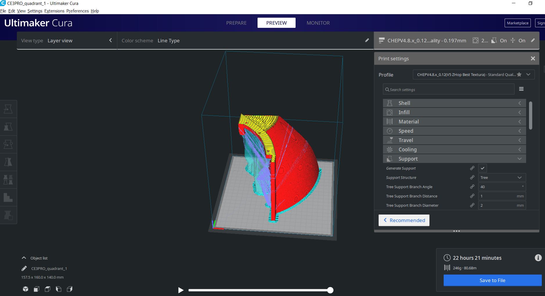

  • 03.02.2021, 01:05
    Wolf.Im.Schafspelz
    :eek: Da bist du ja schon weiter als ich! Wie sind deine genauen Sliceparameter? Wall thikness, infill, speed? Ich komme mit meinem eher auf Geschwindigkeit und mechanische Funktionalität als optische Qualität getrimmten Profil auf 1060g Pro Horn, bei 10,5 Stunden Druckzeit für ein Viertel. (0,24 layerhöhe, 0,55 linienbreite, 5 bottom/top layer, 3 perimeter, 15% infill, 80 mm/s)
    Hallo Onno,
    bei mir wären es auch ca. 1000g pro Horn, 22h pro Viertel - das ist immer weniger als Cura anzeugt, 0,197 Layerhöhe, 0,5er Düse, 0,5er Liinienbreite, 5 Bottom / Top Layer, 25% Infill, 38% Supportdichte on Top, 60 InfillSpeed, Rest reduziert auf 30, Travel 150, Beschleunigung 500. Das Profil ist auf Oberflächenqualität optimiert mit Combing, geringem Retract nur in der Außenschicht und zHop. 10 Stunden sind sportlich und ich finds klasse was du da gebastelt hast. Ich werde mir mal die Importmöglichkeiten von Konturen ansehen müssen... und PETG. Ich bin für Herstellerempfehlungen offen. :prost:

    Stabilität ist als Begriff nicht sonderlich genau. PLA ist steifer als PETG dafür hat PEGT besser Schlagfestigkeit. Auf reine Zugfestigkeit haben die beiden sich nicht viel, PETG hat aber tendenziell etwas bessere Layerhaftung.
    Was für mich PLA für diese Anwendung jedoch disqualifiziert ist das Kriechverhalten. Wenn da so ein ordentlicher Ferritbrocken auf Dauer hinten dran hängt wird das PLA über längere Zeit sich dem Zug der Schwerkraft beugen.
    Zitat von Wolf.Im.Schafspelz Beitrag anzeigen
    Ich würde mit meinem Profil aus einer Rolle 3 Viertel bekommen. Mit deutlich erhöhtem Infill und zwei Rollen würde das auch locker passen.
    Anhang 58868
    Leg das Viertel mal die Seite, so dass die flächige versteifung zwischen Flansch und Backe auf dem Bett liegt, dann braucht du nur noch minimal Support im Hals und kannst das Filament sinnvoller einsetzen (mehr Perimeter). Grundsätzlich lieber mehr Material in die Außenwände stecken, da bringt es mehr als im Infill, zudem wird es da auch zeitlich effizienter verdruckt. Man könnte das ganze Ding auch komplett ohne Infill Drucken, dann vielleicht noch ein zwei Top Layer zusätzlich, da die ersten beiden wohl teilweise wegsacken werden. Je nach dem wie gut der Drucker Brücken druckt. Dann noch mit einem geeigneten Material verfüllen... Wobei da bei den 7 mm Wänden bei 3*0,55 mm pro Seite keine 4 mm mehr zum Auffüllen bleiben... gerade nochmal als Massivdruck durch den slicer gejagt, 14,5 Stunden, 472g für ein Viertel. Das wäre auch noch zu bewerkstelligen.
    Und ja, das sind schon sportliche Profile, da geht es in erster Linie um funktionieren und schnell fertig werden, weniger um schön aussehen. Prototyping halt. Je nach Zielsetzung mache ich das aber auch anders...

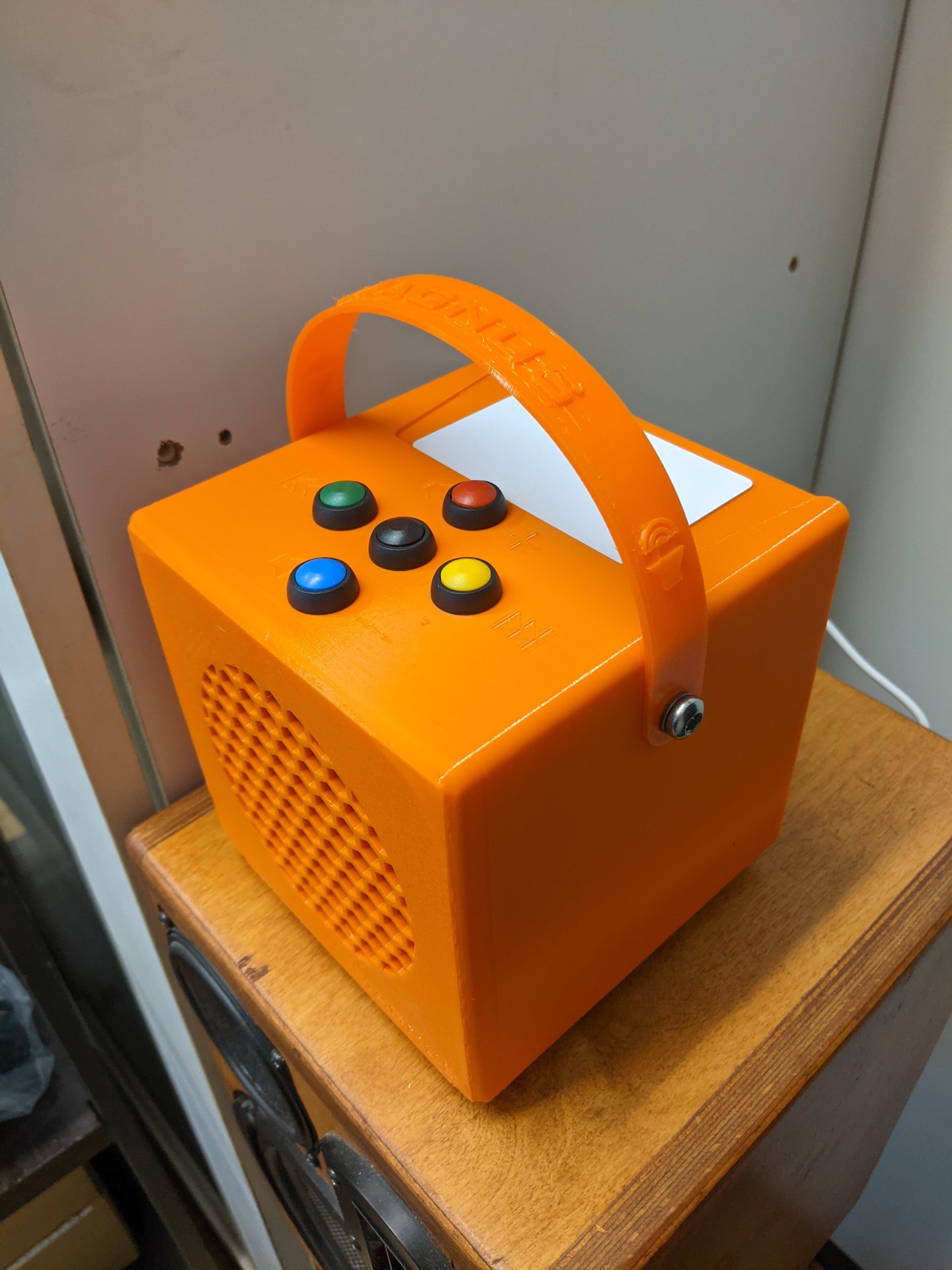

    Ps: Hier mal Bilder von meinen TonuIno Weihnachtsgeschenken:
    Einmal in PLA Silk
    Anhang 58873

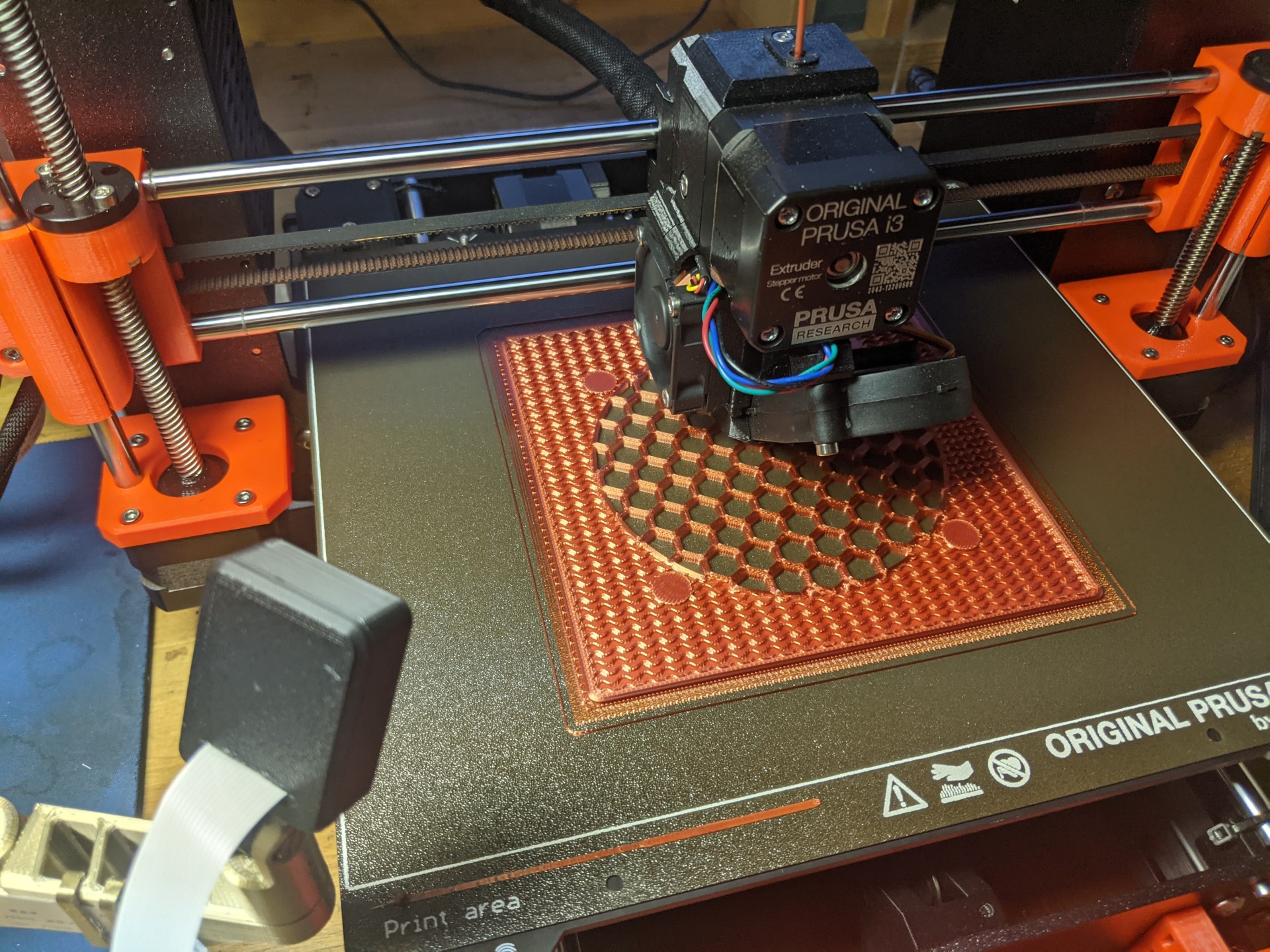

    Da sieht man schön das Infill ("gyroid") mit dem ich sehr gute Erfahrungen gemacht habe.
    Anhang 58874
    10 mm Wandstärke
    Und das fertige Produkt in PETG / der Trageriemen ist aus Polyflex TPU95
    Anhang 58875
    an den Gehäuseecken der Front sieht man ganz leichtes warping... Das Hatte der PLA Druck nicht... Ist aber sicher Einstellungssache.
