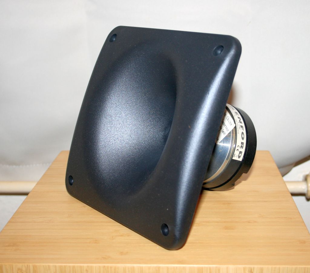

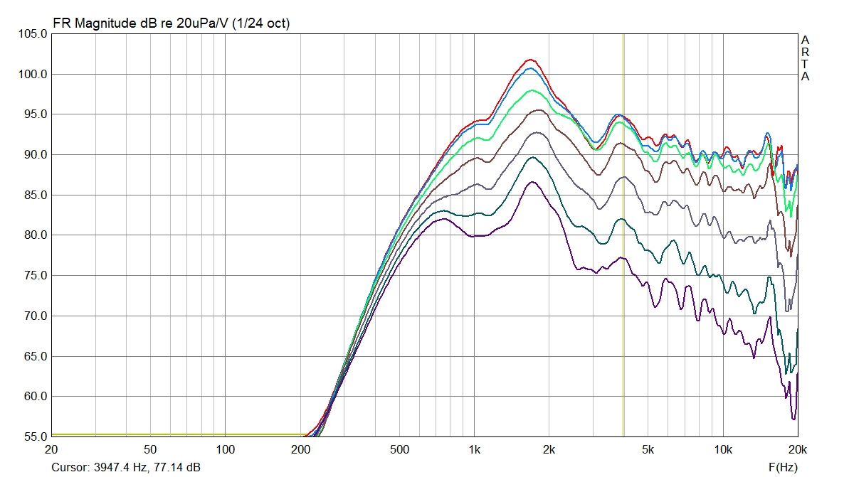

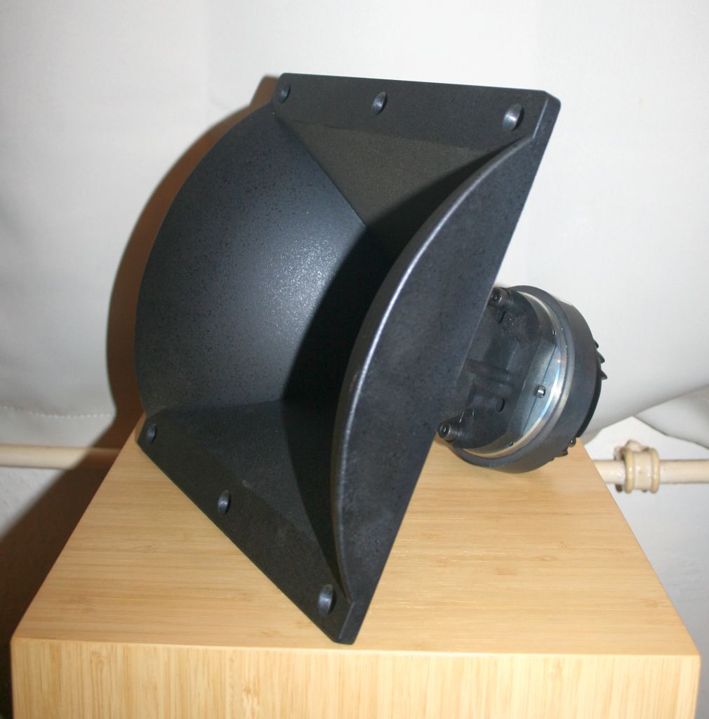

    Beginnen möchte ich mit der Kombination aus Kenford COMP50 Treiber und Dayton 6512 Horn:
    https://www.diy-hifi-forum.eu/forum/...5&d=1611403263
    https://www.diy-hifi-forum.eu/forum/...3&d=1611401973
    EDIT: Der Marker liegt dort wo ich noch einen schmalbandigen Filter bei der Beschaltung setzen würde.:D

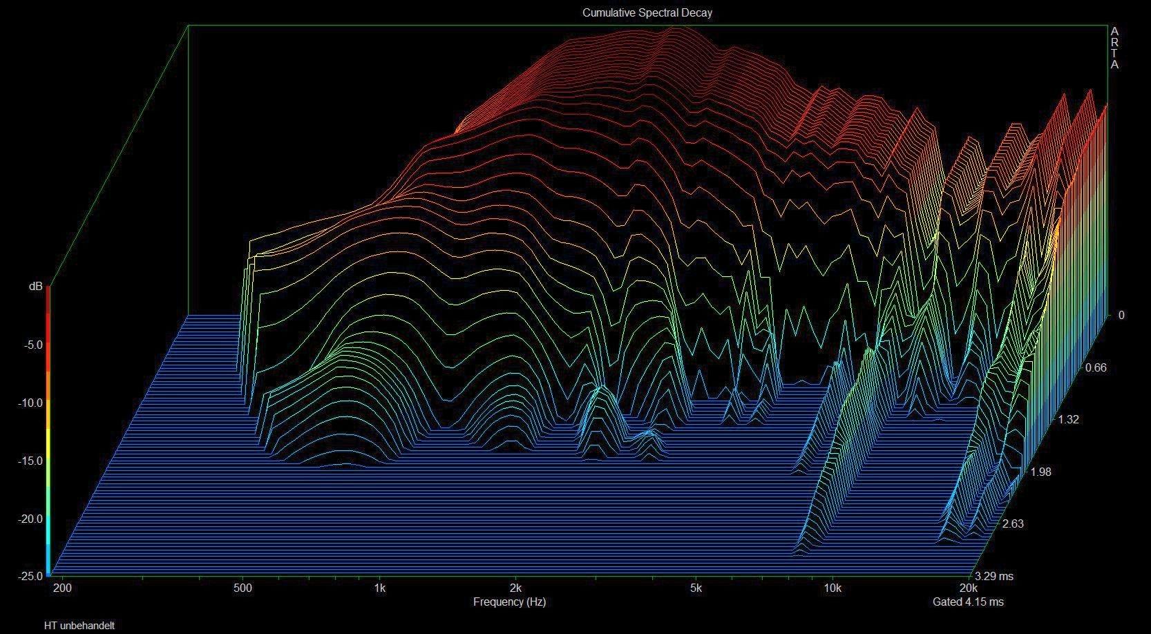

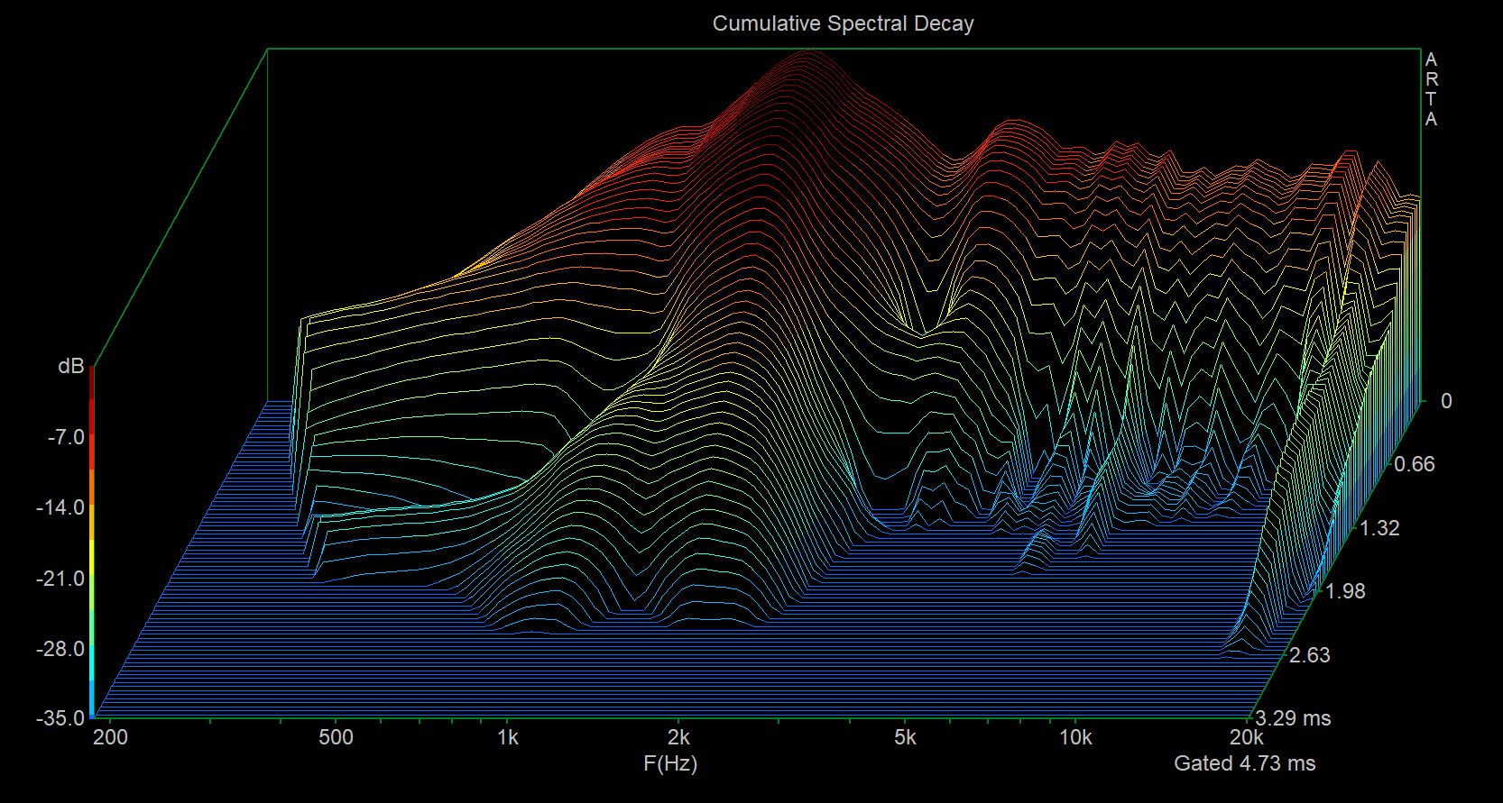

    Wasserfall 0 Grad:
    https://www.diy-hifi-forum.eu/forum/...2&d=1611401973

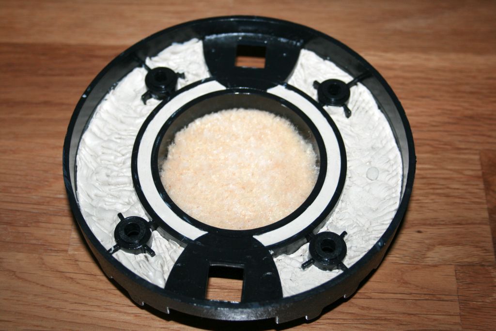

    Die "Rückkammer" des Treibers habe ich A`La Ronald Waßen bedämft:
    https://www.diy-hifi-forum.eu/forum/...7&d=1611403582

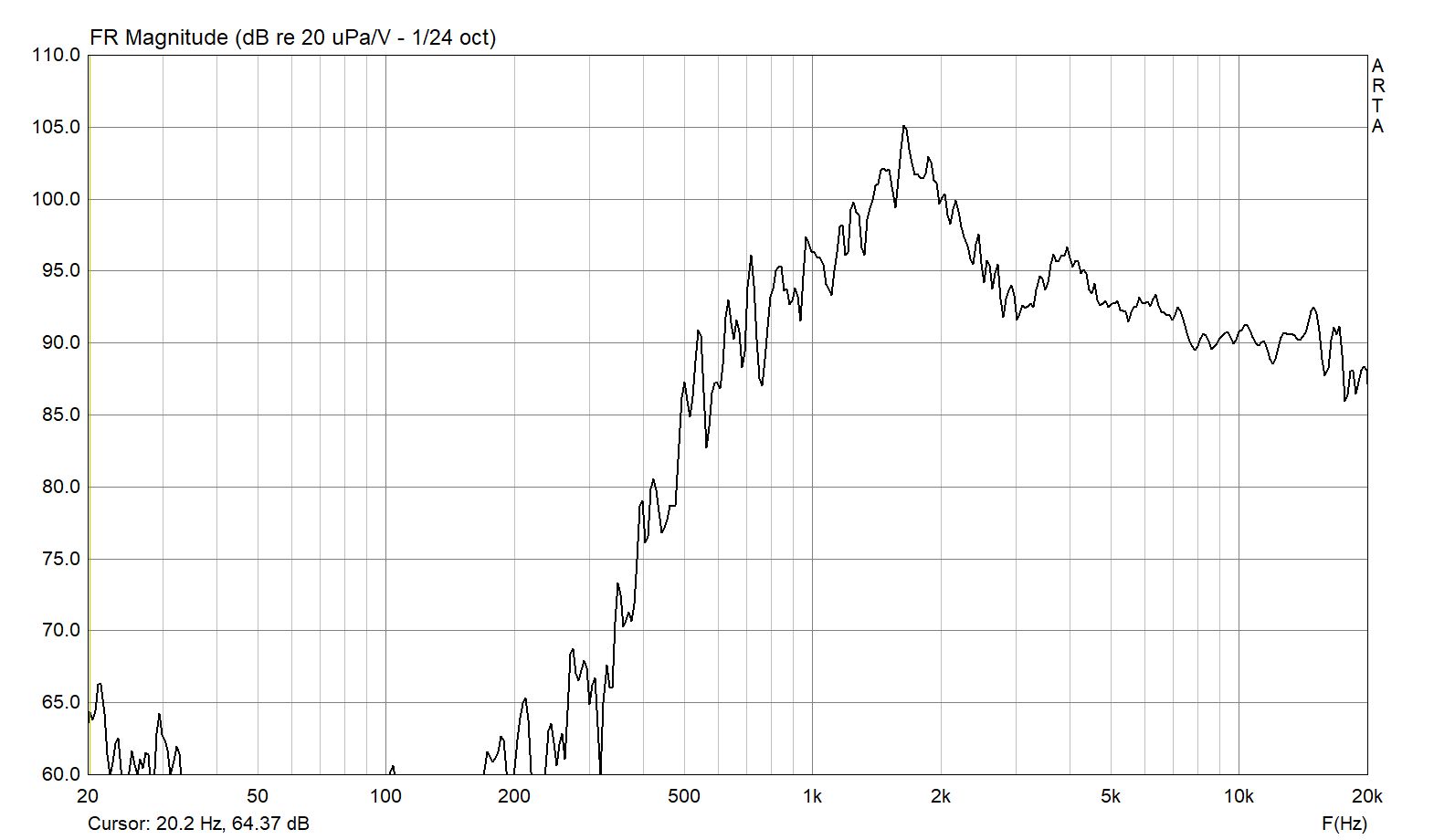

    Auf die Schnelle - die Kombi ungefenstert Achse:
    Anhang 58622

    Ich persönlich hätte eine Messung ohne fensterung gewünscht.
    Warum das? Das hat doch gerade hier, wo nichts im Bass eine Rolle spielt, praktisch nur Vorteile. :denk:

    Ich finde das es hilfreich ist wenn man auch sieht wie tief der Wellenleiter kann.

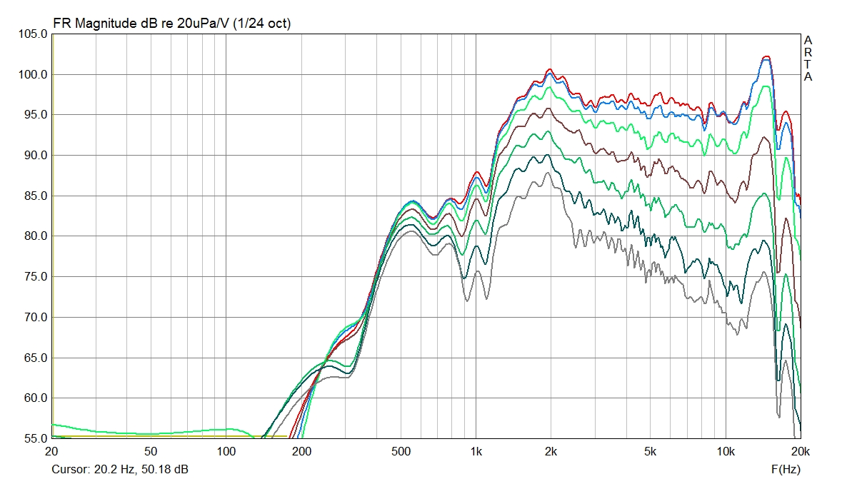

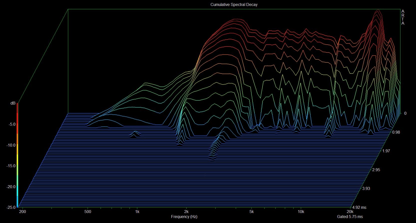

    Kenford Comp34S am Celestion H1SC 8015
    Der 34S ist mit bedämfter Rückkammer und entferntem Frontgitter ebenfalls modifiziert.
    https://www.diy-hifi-forum.eu/forum/...7&d=1611436404
    https://www.diy-hifi-forum.eu/forum/...6&d=1611436404
    https://www.diy-hifi-forum.eu/forum/...5&d=1611436404

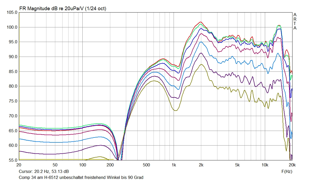

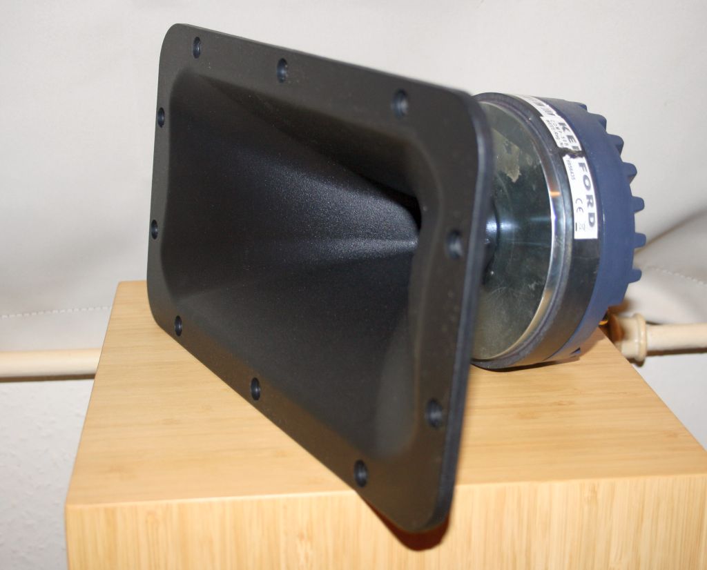

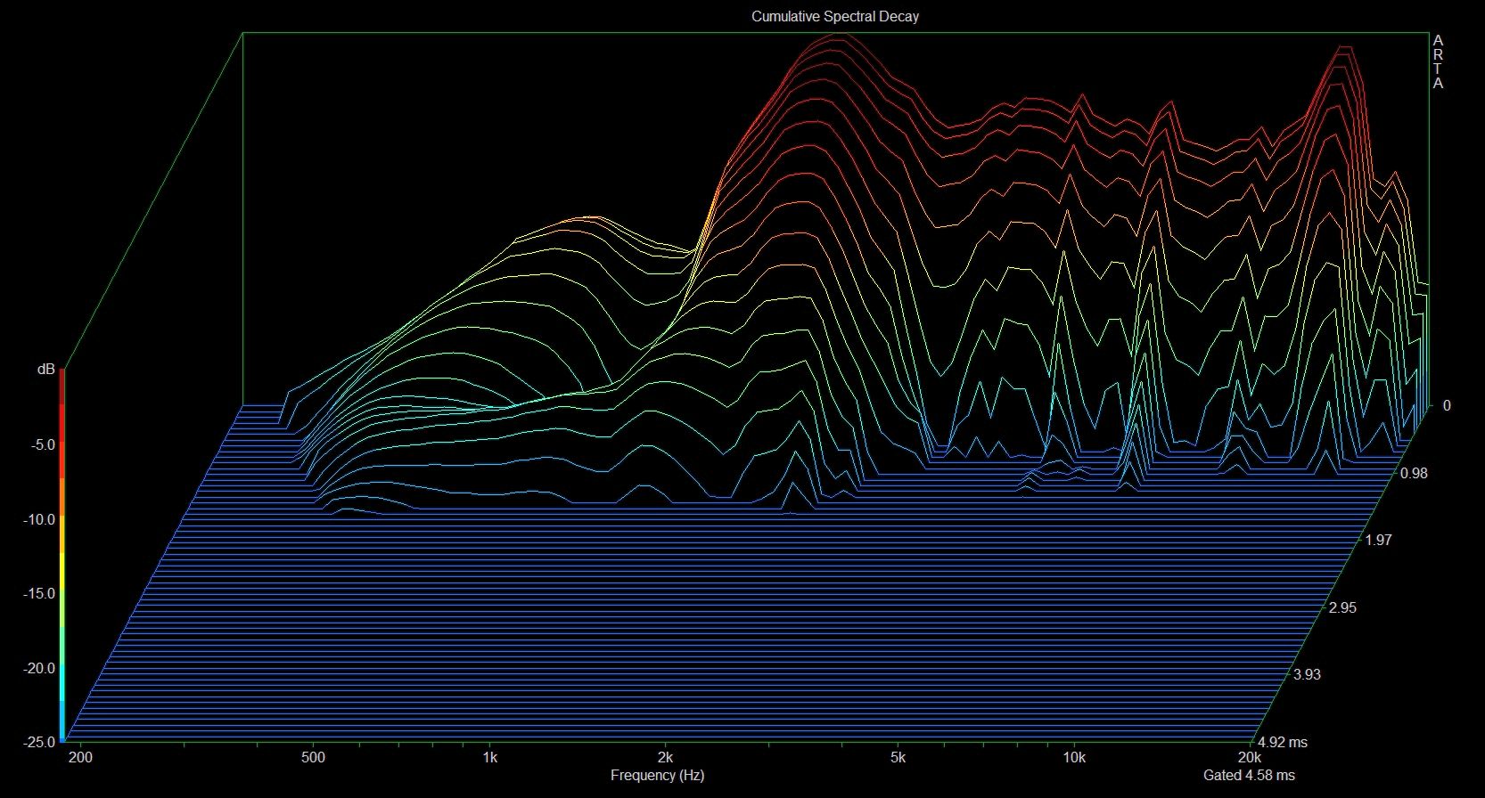

    Und Kenford Comp 34S am Dayton H 6512:
    https://www.diy-hifi-forum.eu/forum/...9&d=1611436450
    https://www.diy-hifi-forum.eu/forum/...8&d=1611436450

    mich wundert die fiese Resonanz die der Kenford Comp34S bei 15 kHz an beiden Hörnern zeigt.
    Ist da was nicht in Ordnung oder ist er einfach nur schlechter als sein Verwandter Monacor MRD-34PA?
    Selbst der Comp50 macht das deutlich besser, seltsam.
    Wie sehen/sahen denn die Übergänge von den Treibern zu den jeweiligen Hörnern aus, waren die glatt oder gab es da Stufen?
  • 24.01.2021, 13:57
    Hallo Ronald,
    die Störung kommt direkt aus dem COMP34S - das Horn ist da imho nicht dran beteiligt.
    Hier eine Impedanzmessung mit (rot) vs. ohne (schwarz) Horn - ich habe da mal einen fetten roten Pfeil reingemalt.:D
    Anhang 58660
    Das wird es wohl sein, die Störung haben auch beide Treiber gleich. :o

    es war einmal vor langer-langer Zeit, da hatte ich den mit dem Kenford Comp50-B und einem 18Sound XT-1086 Horn auch was gebaut.
    https://abload.de/img/mhthd3zo.jpg
    >>Hornet<<, der "Laut"-Sprecher
    https://abload.de/image.php?img=hornetzblw.jpg
    Aus dem Thread gib es noch Messungen, die ich damals veröffentlicht hatte.
    Auch nach mehr als 12 Jahren sind die Links immer noch aktiv.
    https://abload.de/img/mhthm4ur.jpg
    Die nächste Charge der Comp50-B hatte aber mitten im Mitteltonbereich einen Rieseneinbruch im Frequenzgang- wohl aufgrund einer massiven Membranresonanz und waren so absolut nicht mehr brauchbar.

    Danke.:prost:
    Die unmodifizierte (aktuelle) Version kenne ich so:
    Anhang 58665
    EDIT: Wasserfall ist COMP50 am XT1086.
    Am XT 1086 ging damals der Baby BMS auch sehr gut - die unbeschalteten Messungen sind aber leider im Nirvana.
  • 24.01.2021, 18:42
    diese Messung entspricht doch fast genau der Ursprungsmessung. Die typische 8kHz Resonanz sollte dann durch die Gehäusedämpfung verschwinden.
  • 24.01.2021, 19:12
    Kalle, Du hast Recht und gibst einen aus.:D:prost:
    Das Wasserfall Diagramm (aktuelle Charge) bezog sich auf:
    Also war zwischendurch mal was faul.
    Vor Jaaaahren hat der COMP34 auch mal ganz übel gestreut.....da dachte man, man hätte 2 unterschiedliche Treiber.
    So, der nächste Kandidat.:)
    Hier haben wir die Kombi aus P-Audio PH230 und RCF CD350:
    https://www.diy-hifi-forum.eu/forum/...0&d=1611514781
    https://www.diy-hifi-forum.eu/forum/...9&d=1611514781
    https://www.diy-hifi-forum.eu/forum/...8&d=1611514781
    Habe ich mal vorgezogen damit es nicht zu :schnarch: wird.....morgen wirds dann Laaaangweilig.:D
