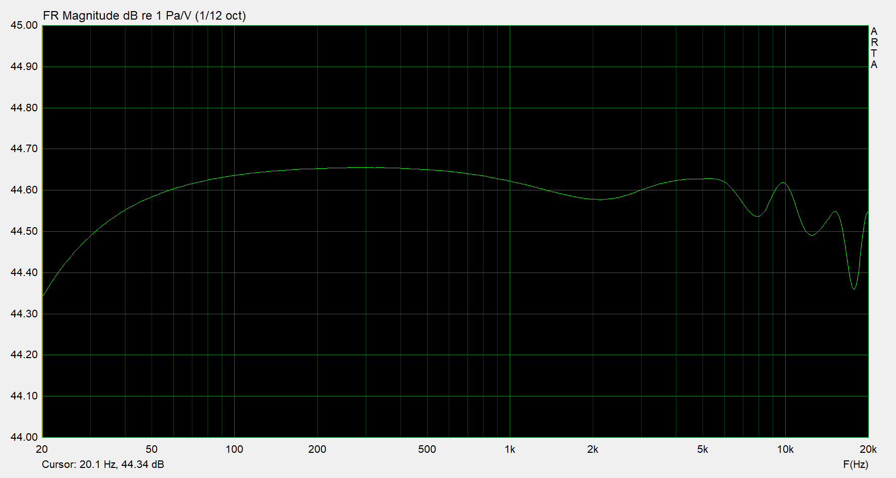

    ich habe mir ein gebrauchtes Motu M2 für ARTA und REW gekauft. Bin aber nicht sicher, ob das Verhalten der Box normal ist.
    Wenn ich mit ARTA eine Loopback-Messung mache bekomme ich folgende Werte:
    THD: zwischen 0,0006% und 0,0009%
    THD+N: 0,005 bis 0,006%
    Manchmal geht das Rauschen aber auf einstellige Prozentwerte hoch und dann wieder auf die Werte von oben zurück.
    Der Frequenzgang hat eine Abweichung von 0,3dB. Aber ich hätte es an den Enden abfallend erwartet und nicht so wellig (siehe Bild).
    Anhang 58569
    Wenn ich das Interface an einen voll aufgedrehten Verstärker hänge, fiept und brummt es heftig. Auch wenn der Schalter auf der Rückseite aus ist.
    Kein Brummen, wenn es an lediglich an einem Steckernetzteil hängt.
    Das Brummen kommt erst, wenn ich den USB Stecker in einen Rechner stecke. Je nach Rechner leicht unterschiedlich.
    Aber ein USB Isolator bringt auch keine Besserung.
    Hat mein M2 eine Macke oder kann die Ursache noch wo anders liegen?

  • 21.01.2021, 18:24
    gesperrter_benutzer_ct
    Hast Du einen NF-Masseschleifen-Isolator, denn Du mal versuchsweise zwischen das Audiointerface und Verstärker schalten kannst?
  • 21.01.2021, 18:40
    Falls der beteiligte PC ein Notebook ist: wie sieht es aus, wenn es auf Akku läuft?

  • 22.01.2021, 06:56
    phantastix
    Die Masse war's, mit Akku ist es totenstill.
    Allerdings sind jetzt die Messwerte schlechter.
