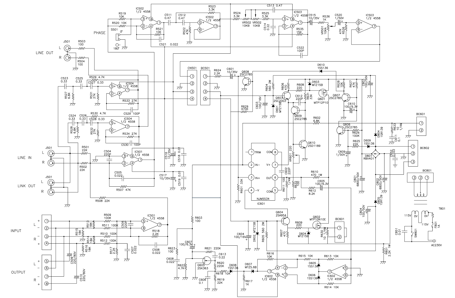

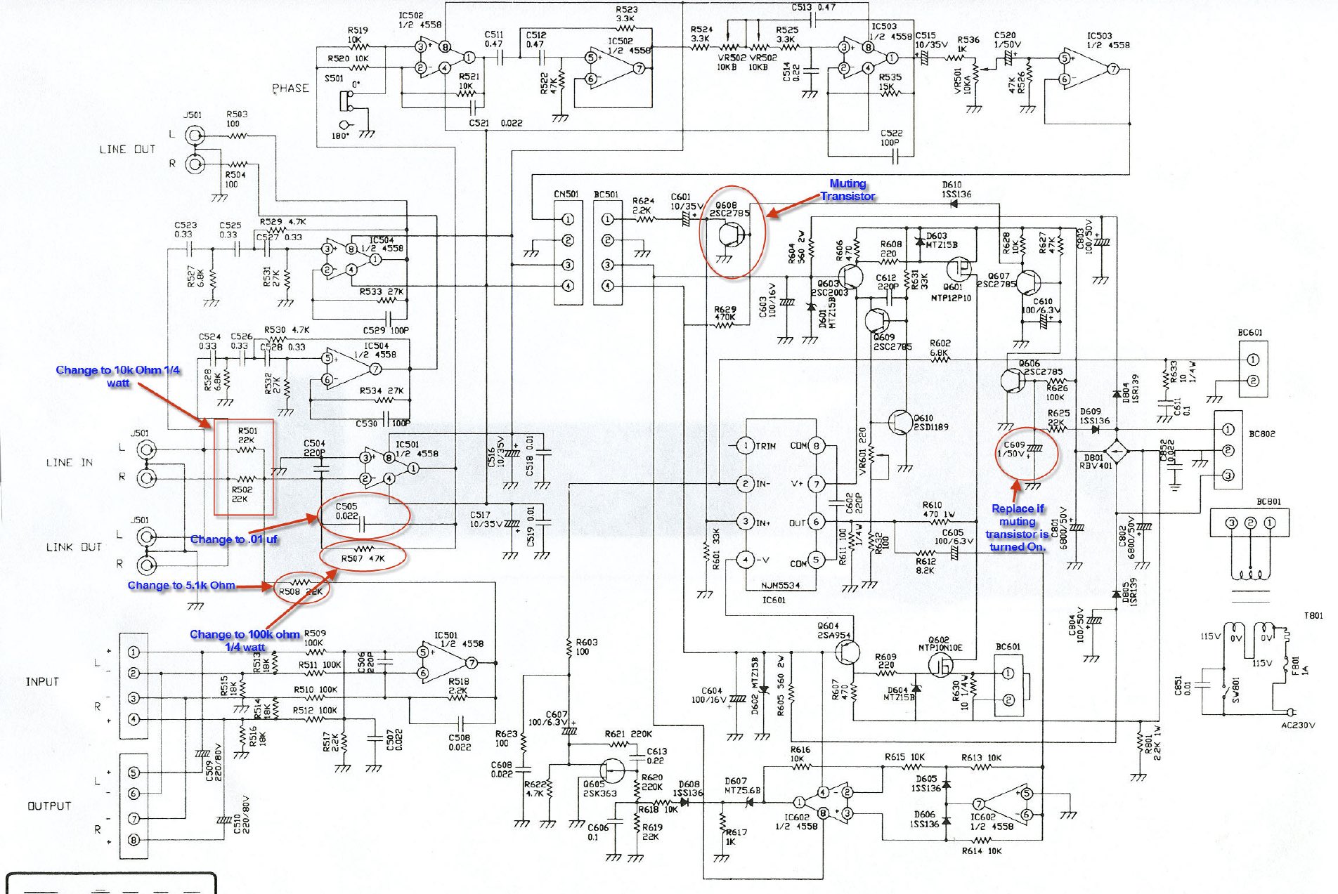

    Bowers & Wilkins AS6 Subwoofer defekt. Muting transistor?
    Habe einen alten Bowers & Wilkins AS6 Subwoofer in Betrieb, der von jetzt auf gleich seinen Dienst quittiert hat. Jetzt frage ich mich, ob ich die große fehlersuche im verstärkermodul gehen soll oder einfach das verstärkermodul z.b. durch ein hypex DS 2.0 austauschen soll. Was meint ihr? Ist die Qualität des der beiden Verstärker Module vergleichbar?
    Ich habe mir schon einmal die Schaltpläne bzw das Service Manual für den AS6 besorgt. Da reden wird auf den Meeting Transistor hingewiesen, das in dem Fall, dass dieser aktiv ist, ein Kondensator ausgetauscht werden soll.
    Das Subwoofer ist quasi tot. Spielt also keine Musik mehr. Allerdings kann man beobachten, dass, wenn man ihn einschaltet der Treiber in eine Richtung zieht und die Membran ausgelenkt hält. Ist das ein Fehler, der durch einen aktivierten muting Transistor ausgelöst wird? Der Fehler besteht auch, wenn man die Vorverstärker Einheit von der Endstufe abtrennt.
    Der Muting Transistor ist ein 2sc2785. Nicht ganz einfach zu bekommen. Gibt es dafür einen sinnvollen Alternativen Transistor, den man bedenkenlos einsetzen kann? Habe dazu folgende Alternativen gefunden.2SA1175. scheint auch nicht viel einfacher zu besorgen zu sein
    bin gespannt auf eure Tipps oder Antworten bezüglich der Qualität der Verstärker Module.

  • 13.01.2021, 07:41
    Kleinhorn
    Hilfreich wäre eine Vergleichstabelle, hab ich aber nich...
    Desweiteren ein Auszug vom Schaltplan...wenn Du ihn schon hast.
    Es gibt einen Reparaturversuch bezüglich eines Kondensators. Daher wohl DC am Ausgang...

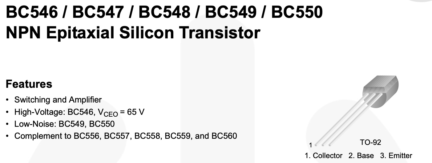

    Bc546
    Die Cross Reference sagt BC546.
    Der kostet nix und den gibts sogar beim blauen C.
    FT 150-300 MHz, sollte reichen :D
    Bei den Füßchen nochmal schauen ob es passt.

  • 13.01.2021, 16:27
    taepoong
    Bei Deiner Liste sind aber andere dabei, nicht nur TO92.
    Der C609 ist ein 1µF 50Volt gepolt. Nix ungewöhnliches...
    Das Bild, das ich gefunden hatte war aber auf einen fetten Elko bezogen. Hoffentlich war es auch der gleiche Amp...:D
    Was ist NP ? Nonpolar ? Hier heißt das Bipolar...:)
    Wenn der BC546 passt kannst Du den nehmen...ich hab das auch mit ner Vergleichsliste versucht, kam nur Schrott dabei raus...
    Pinout mußt Du beachten...
    NP ....alles klar nenne dann nur noch bipolar.
    bzgl. Pinout passte der BC 546 dann leider nicht.
    siehe screenshots
    Anhang 58358
    Anhang 58359
  • 13.01.2021, 16:42
    Das kann doch nicht sein oder?:confused:
    Ihr seid doch dass Bastler, hä? Dann wird das so gedreht das das Ding da rein passt bzw. die Beinchen gebogen. Ist doch kein Ding. Ggf. bisschen abgemachte Isolierung vom Draht um die Beinchen damit die sich nicht berühren. Kein Ding... Mann wenn das ne Bremsleitung wär.
    Grtz
  • 13.01.2021, 16:59
    Kleinhorn
    Gibts bei Bremsleitungen nen Pinout ? :D
    Armin hat recht. Das Pinout beim Transistor hat nichts mit der Funktion zu tun, sondern die Reihenfolge ist zu beachten. Wenn eine Platine designed wird, ist das "richtige" Pinout berücksichtigt. Tauscht man nun, muß man nur die Beinchen so drehen, dass es zum ursprünglichen Pinout passt.....falls eben die Reihenfolge anders ist.
    Bei Ic's geht sowas nicht wirklich...da muß es passen, sonst müßte man die Platine ändern. Machbar aber doof...sehr aufwendig und kein Erfolgsgarantie, da hinterher vielleicht was schwingt.
    Soweit der Exkurs..;)
    Dieses Verhalten deutet auf eine defekte Endstufe. Da wird der Muting Transistor nichts dafürkönnen, ob defekt oder i.O. Den Transistor kannst Du übrigens grob mit einem Ohmmeter testen (viele Multimeter haben sogar eine Transistor Testfunktion).
    Ich würde mal als erstes die Endstufe ohne LS dran testen. Z.B. ob DC am Ausgang ist (was dem Woofer definitiv nicht gut tut) und ob da auch ein Signal rauskommt wenn man eines hineingibt.
    Hallo Charles,
    Spannung liegt an.
    Beim Anschalten, zieht der Lautsprecher im Vollausschlag in eine Richtung und bleibt dort in Maximalauslenkung stehen. Sicher nicht gesund.
    Das Ganze auch, wenn der Vorstufe abgezogen ist. Von daher ist das Testen, glaube ich nicht nötig, denn ein Line in Signal direkt in die Endstufe macht sicher keinen Sound a Treiber.
    Die Elkes sehe alle gut aus, werde aber trotzdem mal den C609 tauschen.
    In dem 2. Schaltplan, der im Service Manual für den AS6 abgebildet ist, wird halt explizit darauf hingewiesene ass der C609 (1uF/50V) ausgetauscht werden soll, wenn die muting Transistor aktiviert ist.
    habe den C609 nicht nicht getauscht, da ich noch auf des Ersatzteil warte.

  • 14.01.2021, 16:41
    phase_accurate
    Ich sehe den LS Anschluss gerade auch nicht. Das wäre nämlich an dem Knoten wo die Drains von Q601 und Q602 zusammengehängt sind.
    Die Endstufe hat übrigens gewisse Ähnlichkeiten mit der ABACUS Endstufenschaltung.
    Interessant: Dieser Sub hat sogar einen Limiter eingebaut !

  • 14.01.2021, 16:54
    Hsllo Charles!
    Genau! Da fehlt ein Punkt. Seltsam. Und ginge nach dem Kontaktpaar BC601. Bin heute doof...

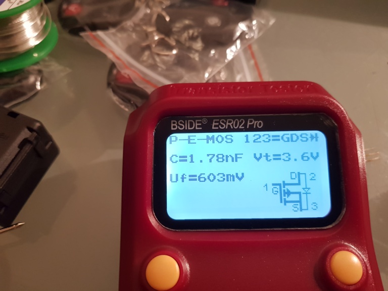

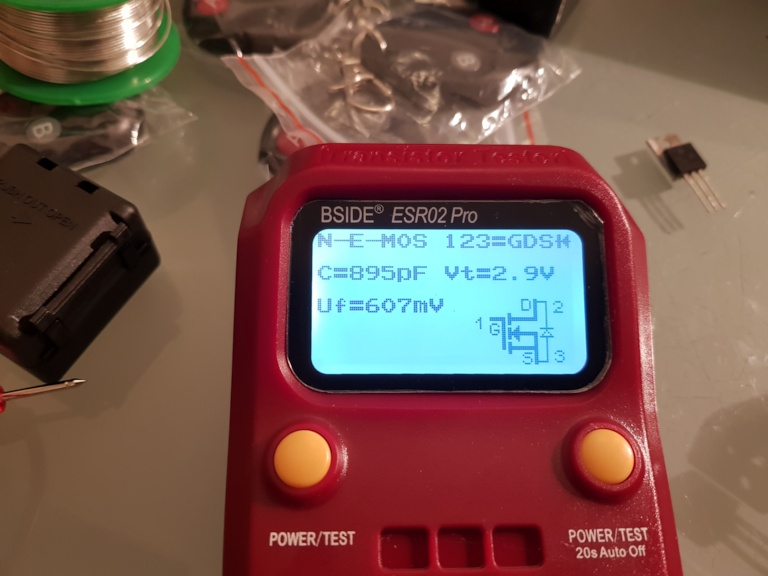

    Kleinhorn
    Hi...
    ich verstehe die Schaltung nicht, da auch was vor dem Gleichrichter hängt. Die Mosfet scheinen ja die Endstufe zu bilden. Der Ausgang scheint ja der Punkt BC601 zu sein.
    Kein Plan..nicht genug Wissen um sowas...aber ich würd mir mal die beiden Elkos 6800 µf anschauen.
    Im I-net gibt es ein Bild von einer B+W ASW Endstufe mit eben diesem Problem. Ist da was augenscheinlich ausgelaufen, Deckel gewölbt oder Riss zu sehen ?
  • 14.01.2021, 19:06
    Kleinhorn
    Die Endstufentransistoren sind TMos. Bekommt man bei zB Mouser, auch bei Ebay..einer gebraucht. Ich kann nur hoffen, dass die nicht gematcht waren. An dieser Stelle würde ich dann nämlich aufgeben...:(

    (Weiter Infos an deiner Person mache ich in Zukunft von Nennung deines Vornamens abhängig):mad:
    Dein Problem ist nicht der Meeting-Transistor, der eigentlich Muting-Transistor heißen müßte.
    Deine Endstufe ist hin da sie DC am Ausgang hat.
    B&W macht es sich (wie auch Mivoc AM XYZ) einfach und hat kein ordentliches Relais in der Lautsprecherleitung.
    Funktionsweise des Mutetransistors Q608 (2SC2785):
    Bei laufenden Verstärker wird der Kondensator C609 über die Diode D609 im 100Hz-Takt entladen, so das Q606 offen ist. Damit ist Q607 über R627 durchgeschaltet. (Der C610 verhindert den Einschalt-Blop) R628 hat transistorseitig fast Masse, so dass über die Diode D610 kein Spannung von mehr als etwa -0,7 Volt an die Basis von Q608 kommt.
    Die negative Spannung kommt über R629.
    --> Der Mutetransistor Q608 ist offen, die Schaltung könnte auch ohne ihn laufen.
    Wenn der Subwoofer ausgeschaltet wird ist die Situation aber ein andere:
    Der 100 HZ-Takt fehlt, die Endstufe geht aber noch durch die 2*6800µF Elkos.
    Ohne 100Hz-Takt schließt Q606, Q607 ist offen, Q608 erhält über R628 genug Basisspannung und schließt damit das Eingangssignal kurz.
    --> Der Ausschaltblop wird damit (nahezu) verhindert.
    Als Ersatz an dieser Stelle kann jeder Transistor verwendet werden, der von der Kollektor-Emitter-Spannung her passt. Q608 braucht nur An und Aus können!
    Und noch ein Hinweis für den Fehler in deiner Endstufe:
    In erster Linie handelt es sich dabei meist um mechanische Fehler wie defekte Potis, kalte Lötstellen....
    Nr. 2 sind die Halbleiter, die einen Defekt haben könnten, dies sind in der Endstufe:
    IC601 NJM5534 (heißt in Europa NE5534)
    Q603 2SC2003
    Q604 2SA954
    Q609 2SC2785
    Q610 2SD1189
    Q601 MTP12P10
    Q602 MTP10N10E
    Die Endfets (MTP12P10 und MTP10N10E) sind von On und sind z.B. bei Mouser verfügbar.
    Was kostet das Zeug?
    Willst du die alle ausmessen?
    Ich bin da sehr radikal unterwegs!

    Hallo Thomas,
    vielen Dank für die ausführlich Antwort. Mein Vorname ist Yeong. :-)
    optisch sehen alle Lötstellen unauffällig aus, Die Elkes sehen auch unauffällig aus, nicht ausgelaufen, nichts vorgewölbt.
    die einzigen Potis sind auf der Pre-amp Platine. Wenn diese nicht angeschlossen ist, tritt der Fehler ja auch auf, so dass es diese Potis nicht sein können.
    Bin mir auch nicht sicher, ob ich den ganzen Aufwand treiben soll. daher auch meine Frage bzgl. des Hypex DS 2.0 Moduls. ist zwar etwas stärker 175 W an 4 Ohm. der AS6 hat 100 W an 5 Ohm.
    aber da ich den SW nicht mal annähernd mit Volllast laufen lasse, wäre das eine Alternative.
    Ich habe das DS 2.0 Modul aber noch gehört und kann daher nicht viel Dazu sagen wie es sich im direkten Vergleich zum BW Verstäkermodul anhört. Daher auch meine Frage ins Forum, ob es da vielleicht Erfahrungen gibt. Hypex ist ja nun nicht so schlecht.
    Ich würde mir aber auch die Packung geben, und alles auslöten und testen.
    wenn das ding dann noch mal 20 Jahre läuft.....
    Yeong

  • 15.01.2021, 21:55
    taepoong
    Hsllo Charles!
    Habe auf der Platine nachgeschaut. LS Ausgang ist BC602. ist, glaube ich, auf dem Schaltplan falsch bezeichnet. Der gebrückte BC601 ist auf der Platine mit einem Jumper geschlossen. Also ist wohl der rechts aussen liegende BC601 der eigentliche BC602 und damit der LS Anschluss.
  • 17.01.2021, 14:22
    ThomasF
    Hallo Yeong,
    ein paar Anmerkungen zu der Elektronik:
    BC601 (2* vorhanden)
    Die Brücke parallel zu R630 wird für die Einstellung des Ruhestroms entfernt.
    Habe vom Schaltplan auf Seite 1 das "unnötige" Zeug entfernt.
    Der obere Teil ist das Ein- Ausschalt-Muting, hatten wir schon.
    Unten das Schaltungsteil mit OP602 und Q605 erweitert den Tiefbass bei geringen Lautstärken. (Habe ich mir aber noch nicht genauer angesehen.)
    Anhang 58451
    Übrig ist der eigentliche Verstärkerteil. Die fehlende Verbindung (rot) habe ich ergänzt.
    Die beiden Endtransistoren ist nix spezielles für Audio. (Schau doch mal ins Datenblatt).
    Auch passen der P- und N-Kanal nicht so richtig zusammen (Stromfestigkeit).
    Dafür lässt sich sicher eine Alternativen finden.
    Die Schaltung erinnert mich an einen uralten Elektorentwurf aus dem Halbleiterheft 79. Noch mit bipolarer Endstufe aber mit Ansteuerung der Halbleiter über die Stromversorgung des OPs.
    Zu finden z.B. hier:
    https://www.elektormagazine.com/maga...r-197907/58401
    Wenn du an der Fehlersuche noch weiter arbeiten möchtest solltest du als erstes die beiden Endfets auslöten.
    Ist die Ausgangsspannung dann nahezu 0 Volt?
    Bei den Halbleitern einer defekten Endstufe bin ich recht radikal unterwegs, ich ersetze sie ohne ausmessen alle, wenn Ersatz verfügbar.
    Und das obwohl ich eine passende Laborausstattung habe (Oszilloskop, Signalgenerator, Netzteile....) Die Fehlersuche dauert einfach zu lange. Raus und neu ist da schneller.
    Preislich ist das auch überschaubar. Es sind 3* TO92, 1* TO126 und 2*TO220. Die 4 Kleinen dürften für < 5.-€ zu haben sein.
    Ersatz dürfte mit europäischen Transistoren, also BC und BD möglich sein, wenn du Ersatz bei japanischen Transistoren sucht kann ich dir http://www.kessler-electronic.de empfehlen. Die haben eine große Auswahl in diesen Transistoren und der Versand bringt einen auch nicht um.
  • 23.01.2021, 17:09
    taepoong
    @ThomasF
    Hallo Thomas,
    habe endlich Zeit gefunden um am SW weiterzuarbeiten. Habe die beiden MOSFETs ausgelotet und getestet. Ich zeige mal die Screenshots vom Tester.
    Sind die noch in Ordnung?
    Werde aus den Werten nicht ganz schlau.
    Ist der Kapazitätswert vom P-MOS plausibel? Laut Datenblatt soll die Kapazität doch auch im pF Bereichen nicht im nF Bereich sein, oder?
    Sind die anderen Werte der beiden MOSFETs ok?
    Habe dann noch die Spannung nach Ausbau der Endstufen MOSFETs am LS Ausgang gemessen: 1,41 V
    danke und VG
    Yeong
    Q601
    MTP12P10
    Anhang 58633
    Q602
    MTP10N10E
    Anhang 58632
  • 24.01.2021, 14:05
    ThomasF
    Hallo Yeong,
    in den Datenblätter bei On Semi steht als Wert für die Eingangskapazität Werte von
    max. 600pF für den MTP10N10E und
    max. 920pF für den MTP12P10 drin.
    Tendenziel stimmt das. Dein Meßgerät wird auch nicht so messen wie im Datenblatt vorgesehen. Fängt schon mit Uds an.
    Für mich sind die Endtrasistoren damit erst mal heile. (Bitte noch nicht wieder einlöten.Bis zum Wiedereinbau in Alufolie oder in einer antistatischen Tüte lagern.)
    Die 1,4 Volt am Ausgang machen mir dagegen Sorgen, da muß ich aber noch ein bißchen rechnen.
