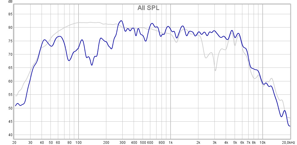

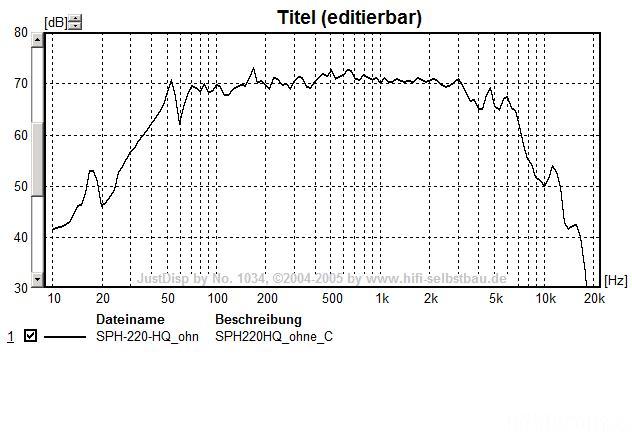

    Der Monacor SPH220HQ kam hier im Forum ja schon öfter mal vor. Der erste (mir bekannte), der ihn mal verbaut hat, war Udo – im Hifi-Forum : Er zeigte die Messung des unbeschalteten Treibers in einem 35cm breiten Gehäuse mit 35liter Inhalt für einen 3-Weger. Gehäuse also „fast“ so wie meines. Bild mal „ausgeliehen“.
    Anhang 58289
    Auch hier im Forum verbaut, z.B. in Ollis Monitor CB Bauthread kam der Tip, den Treiber unbeschaltet an einem Waveguide-Hochtöner nur mit einem Kondi dranzuhängen. Auch Frank hat mehrmals angeregt, z.B. im Hobo-/ Purist-thread , den mal ohne Weiche zu probieren und nur einen Hochtöner anzukoppeln.
    Das ist also das Konzept dieses Projektes: der (eine) Tieftöner bleibt unbeschaltet, quasi wie ein „idealer“ Breitbänder und direkt am Verstärker, quasi „aktiv“.
    So sieht das dann hier in 1m Entfernung auf Achse aus:
    Anhang 58290
    Da ist durchaus Ähnlichkeit mit anderen Messungn vorhanden. Der Raumeinfuß ist allerdings auch groß - die hellgraue Linie zeigt eine Messung direkt vor der Membran. Hier kommt es ja eher auf das "obere Ende" an.

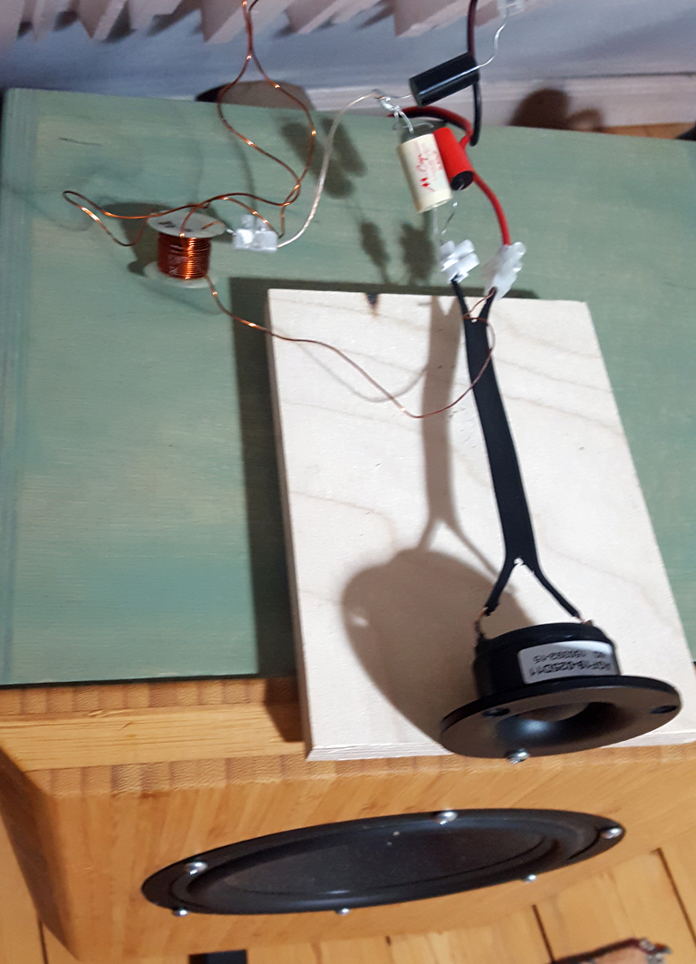

    Der Hochtöner wurde erstmal auf das Gehäuse gestellt und da auch gut zugänglich „beweicht“. Mittelfristig soll der „eigentlich“ auf der Front verbaut werden oder in einem "schicken"Aufsatz.
    Versatz "bündg" - also als ob der eingefräst wäre.
    Anhang 58295

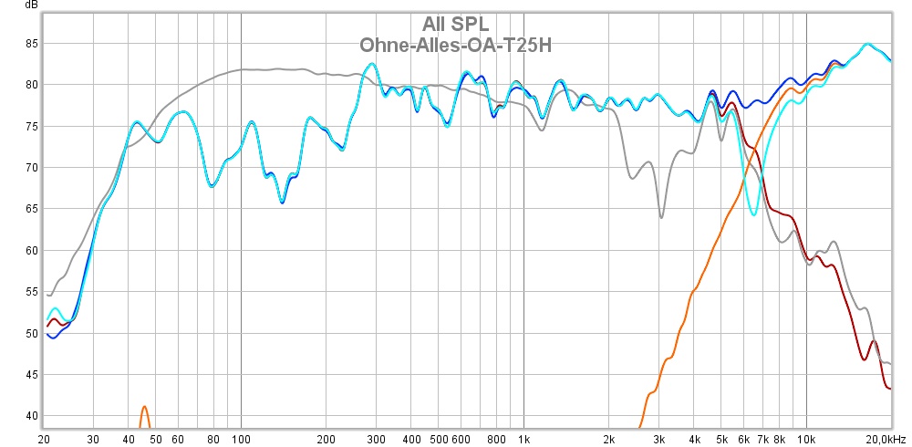

    Erster Hochton-Durchgang mit Omnes-Audio T25H. Aufgrund des Tests in HobbyHifi 2016 habe ich den genommen, und den Hochtöner in meiner CT248-Variation zu ersetzen. Und dann mal „ausgeliehen für dieses Projekt. Der läuft „obendrauf“ sehr gut, die ein ehemaliger Forenuser gezeigt hat . : Zitat einfügen '#12669
    Mit „flachen“ Weichen bin ich allerdings nicht so richtig was geworden, es wurde schließlich eine 18dB Weiche mit einer recht symmetrischen Flanke zum Tieftöner.:
    Anhang 58291
    Blau: Summe Achse, Hellblau: Summe verpolt, Dunkelrot: SPH220HQ-pur, Orange: Oaudio T25H
    Aktuelle Beschaltung:
    HT: C1: 1,2µF C2: 1,8MF L1: 0,15mH
    TT: nix

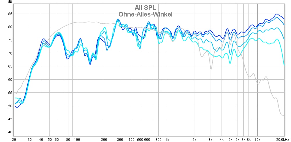

    So sieht das unter Winkeln aus:
    Anhang 58293
    Auf Achse wie oben, dann in 15°-Winkeln bis 45°
    Winkel nicht ganz akademisch - mit Geodreieck abschätzen muß für diesen Thread erstmal reichen.
    Das sieht auch ganz brauchbar aus ! Schön gleichmässig unter Winkel. Allerdings kann das noch besser gegehn - selbst "auf dem Dach" bündelt der T25H zu wenig.
    Anhören tut sich sich das super - da bin ich positiv überrascht, schöne Räumlichkeit, Detailreich, dynamisch (im Hifi-Sinne). Der Hochtöner könnte einen Tick mehr "Tritt" haben - oder bin ich da vom HT21-Horn verwöhnt ?
    Auf jeden Fall kann man da schon mal gut gelten lassen und anhören.
    Bleibt erstmal so.

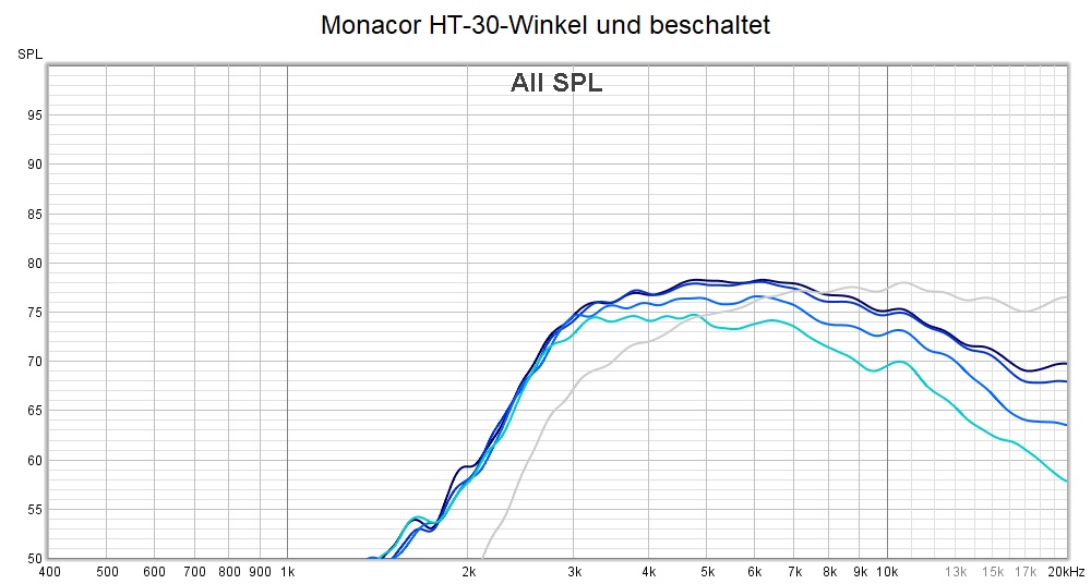

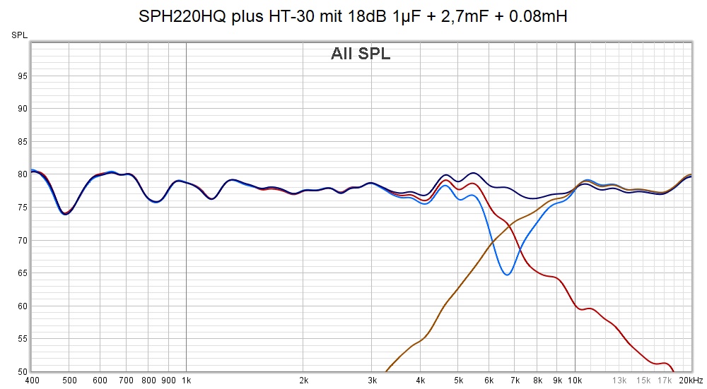

    .... Auch ein HT-95 oder HT-30 würde ich versuchen.
    Danke.
    HT30 hab ich auch hier - klingt fürs Geld ziemlich gut.
    Hab ich nur nicht "so einfach" daran bekommen - na, kann ja noch kommen....

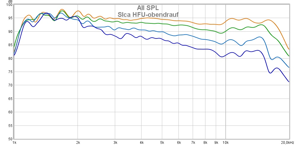

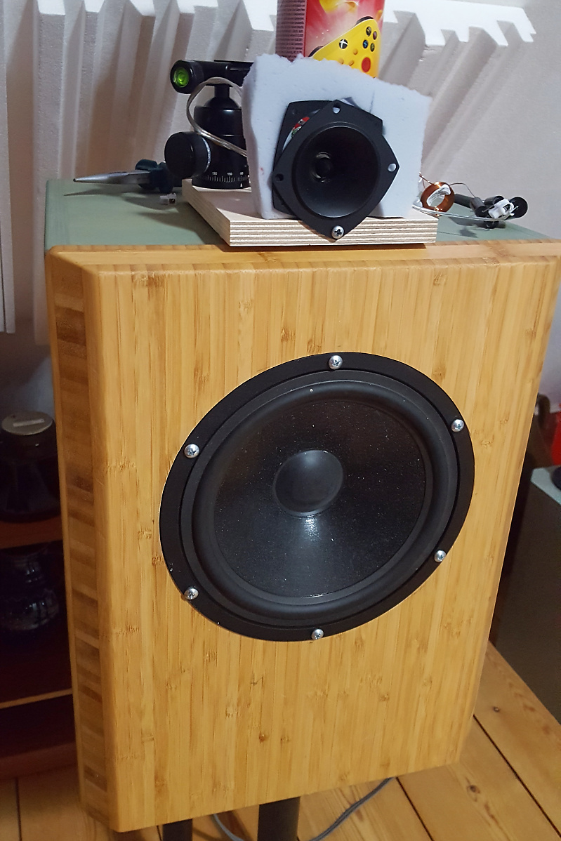

  • 13.01.2021, 08:49
    Was ist gestern passiert ?
    Der Sica HFU 140 war dran. Von der Größe gut passend.
    Messung-Umgebung wie oben, oben drauf liegend.
    Anhang 58333
    Der bündelt deutlich mehr - und hat um 5-6kHz schon etwa 5-6dB Abfall, die ich bräuchte, um gut anzukoppeln.
    Den hab ich nur noch nicht so ganz richtig drangekoppelt bekommen - liegt zum Teil daran, dass ich diese kleinen Kondis und Spulen (noch) nicht habe und die "zusammenfrickeln" mehrer kleiner Werte satt bin.
    Was da spielte, hat sich schon relativ ordentlich gemessen. Der vermißte Dynamik obenrum war da. Nur war der Raum kleiner (in jede Richtung) und so manches bekannte Detail nur zu erahnen (oder fehlte). Irgendwie scheint mir das Ding auch einen Eigenklang zu haben .... Auch ein Pimp (Polkernbohrung bedämpfen, Filz auf Polkern) hat ihn zwar angenehmer und detailreicher gemacht, aber ...

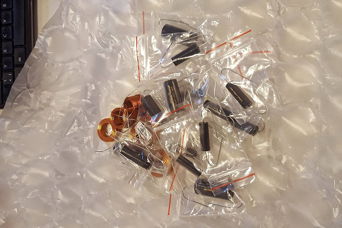

    der Paket-Dienst war da.... :eek:
    Boah - hätte schon gestern klappen können, wenn ich nicht Mittagpause gemacht hätte...:cool:
    Danke an ehighend aka Kamm für eine so schnelle Lieferung - besonders in dieser Zeit !
    Anhang 58370
    Nun kann es weitergehen.

    Moin @ll,
    was ist - neben prächtigem Sonnenschein draußen - bis jetzt passiert ?
    Der Monacor HT-30 war an der Reihe. Über den liest man im WWW fast gar nix - auf der anderen Seite ist der noch im Programm...
    Den hab ich erstmal freistehend oben auf der Box gemessen:
    Dazu habe ich ihm hinten einen "Basotec-"Kragen" aus Resten verpaßt. Ich hab das Gefühl, dass das dünnwandige Horn da nach hinten emitiert. Eingebaut dürfte das egal sein.
    Anhang 58474
    Messung:
    Anhang 58466
    Das sieht doch - auch unter den Winkeln 0-15-30-45° - ganz brauchbar aus !
    Graue Kurve: auf Achse mit 1,5µF beschalten. Anderer Messzeitraum - daher nur scheinbar etwas "lauter" als die anderen Messungen.
    Man sieht auch, dass "nur mal eben mit 6dB dranhängen" hier kaum so wirklich funktionieren würde ...
    Den hab ich dann wieder mit 18dB drangehängt.
    Beschaltet sieht das so aus:
    Anhang 58467
    Beschaltung:
    SPH220HQ: nix - ohne alles
    HT30: 18dB: C1: 1µF, C2: 2,7µF L1: 0,07-0,08mH (0,1mH Jantzen 0,7mH Draht 10 Windungen abgewickelt). Vorläufig.
    Die Hochtöner-Aufnahme ist 15mm nach hinten gegenüber der Frontplatte versetzt ( TT bündig eingefräst ), damt es "richtig" spielt.
    Unter Winkeln:
    Anhang 58470
    Das sieht auch ganz schön aus unter Winkeln. Wenn da nicht dieses "Aufbäumen" bei 10.5kHz wäre. Wellenlänge entspricht etwa dem Durchmesser der Front.
    To do:
    Irgendeine Unterstützung für den Hochtöner. Der soll ja eh eine Art "Verkleidung" bekommen.
    Ist schon in Arbeit.
    Aktuell addiert sich zu den beiden "4,5-5,5kHz-Höckern" im TT-Fequenzgang etwa 1 dB vom Hochtöner dazu. Die Spule in der Weiche könnte noch mehr abgewickelt werden - dann liegt die Trennung einen Tick steiler und einen Tick höher.
    Macht mehr Sinn, wenn der HT seine Verkleidung bekommen hat.
    Der kleine HT-30 wird wohl sehr unterschätzt. Beschaltet kann er allerdings auch nicht lauter als der 220HQ (jedenfalls wenn der so hoch getrennt wird). Etwas tiefer getrennt sind das vielleicht 1-2dB mehr drin.
    Das ganz klingt jetzt schon sehr stimmig. Selbst Diana Krall, deren Aufnahmen ich schön öfter hochtonkritisch erlebt habe, kommt damit sehr ordentlich rüber.
    Stay tuned.
  • 18.01.2021, 10:01
    Verhaust Du mich, wenn ich einen Sperrkreis für die TMT-Membranreso bei 5-6 kHz in's Spiel bringe, oder ist der unbeschaltete TMT in Stein gemeißelt ?
    Die 10kHz + X würden mich da wohl eher weniger stören, wobei ich annehme, dass dem mit einem etwas anders dimensionierten Hochpass noch zu beizukommen ist.
    Die 3 HP-Bauteile lassen da sicherlich noch etwas "Spielerei" zu.
  • 18.01.2021, 10:07
    moin Matthias,
    ich würde noch einen Schritt weiter gehen: Eine vernünftige Trennung bei 2-3kHz würden wohl noch mehr helfen....:prost:

  • 18.01.2021, 10:26
    wilbur11
    Hauen nicht - genau dieses "ohne alles" ist ja Ziel dieses Projektes. :D
    Klar kann man das auch gaaanz anders machen ....:schnarch:
    Hallo joern,
    ich finde dieses Projekt interessant, weil es ausserhalb der "Norm" liegt.
    Aaaber : wenn Du den TMT ohne Bauteile durchlaufen lassen möchtest - was man ja machen kann! - dann muß der HT bei der sich ergeben Trennfrequenz das Selbe Bündelungsverhalten haben!
    Das wiederum bedeutet, dass du evtl mit der Weiche noch einiges spielen solltest - der Phasenbezug ist mMn nicht zu 100% gut, sonst wäre der Einbruch beim Verpolen weitaus tiefer und steiler - oder vielleicht doch eine Schallwand um den HT...
    Das sind nur meine Überlegungen :prost:
