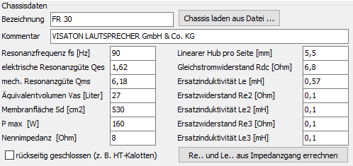

    Liebe Wastelgemeinde,
    Im "Mich freut...." Thread kam nach einem Post von Chinakohl/Arvid die Frage nach einem Einsatzzweck für 12" Breitbänder auf.
    Da ich selber einen FR30 (eben den mit blauer Membran und silbener Dustcap) besitze interessiert mich dass Thema ebenfalls.
    Nachtrag:
    TYP Impedanz Rdc Zeitraum fs Qms Qes Qts Vas Sd Mms B x l L
    Ohm Hz l cm² g Tm mH
    https://www.visaton.de/downloads/tsp_daten_alt.htm
    FR 30 8 Ohm 6,8 bis 1987 90 6,18 1,62 1,29 27 530 45 - 0,57
    FR 31 NG 8 Ohm 7 bis 2000 40 3,59 0,84 0,68 180 511 33 8,2 1
    Dessen TSP habe ich auf einer alten Visatonseite mal gefunden, jedoch scheint diese offline zu sein.
    Anhang 58238
    5,5 mm Hub erscheint mir unrealistisch, vermutlich xmech.
    CB? Nope. BR? Nöp. OB? Jep! KU? evt.
    Lustiges Teil, aber ein Einsatz im Heimbereich könnte schwierig werden. Eventuell als Omnipol mit Kegel für den Hochton? Das Teil bündelt natürlich ziemlich stark. Oder ein reiner Mitteltöner bis 1 kHz mit Ankoppelung an großes Horn?
    Der FR31 hat zumindest eine deutlich tiefere Reso, TSP hier gefunden.
    Belastbarkeit nominal 100, Musik 130 Watt. Kennschalldruck 100 dB (in Wirklichkeit bei 100 Hz um die 90 dB). Ferner
    Qts 0,85 ( 4 Ohm - Variante ) bzw. 0,65,
    Vas 130 Liter ( 4 Ohm ) bzw. 180,
    Fres 40 Hz.
    Hub 1,5 mm,
    Spulendurchmesser 37 mm
    Ich habe mir vorgenommen das Teil unter Winkel durchzumessen, allerdings brauche ich dazu noch eine große Schallwand und ein Gehäuse.
    Mal sehen, Anregungen gerne willkommen!

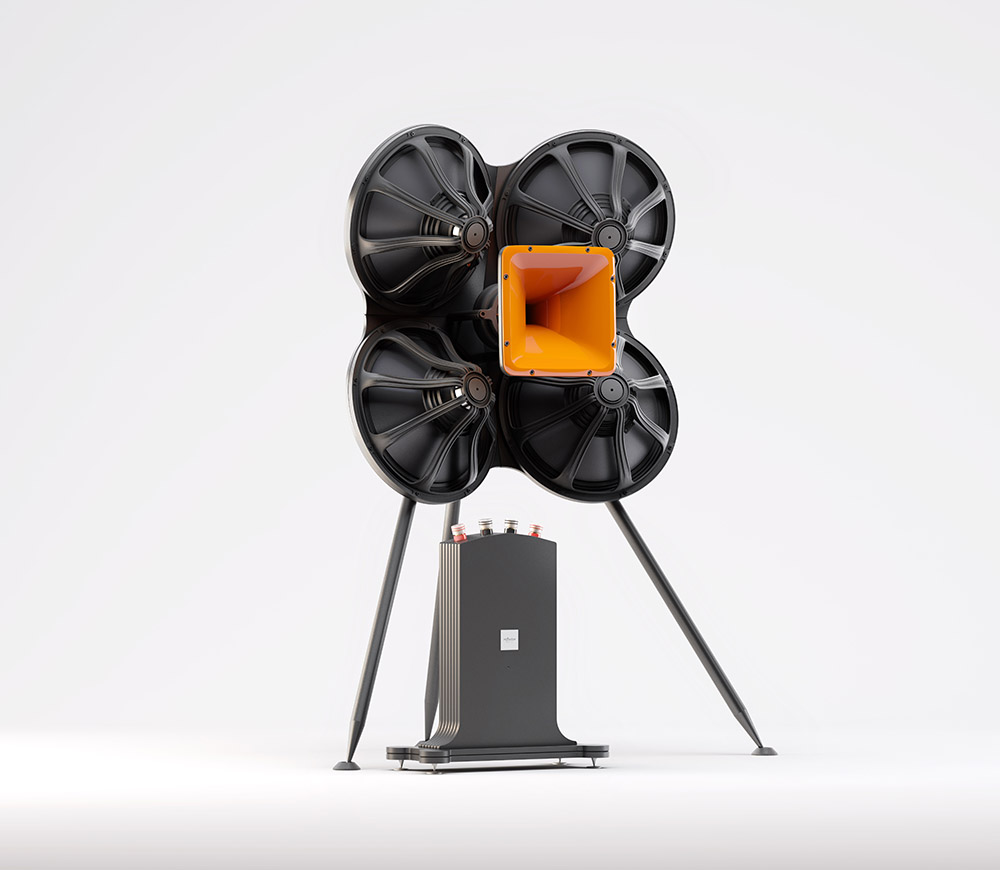

    Mhm, acht Stück...
    Anhang 58245
    http://www.reflector.audio/index.html
    Aber da wären mir selbst 50 € pro Chassis zuviel. Muss schon nen schicken Korb haben;)

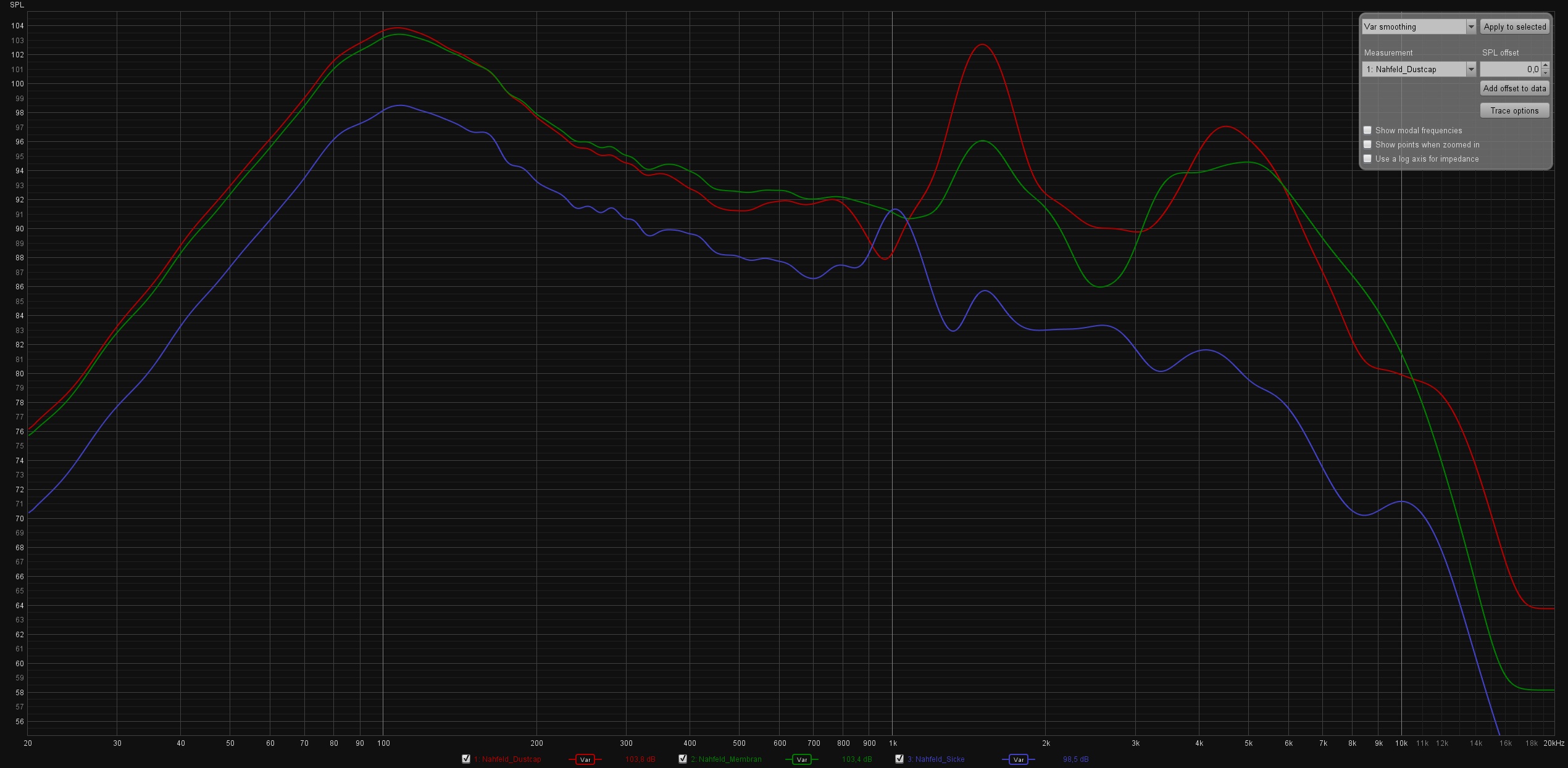

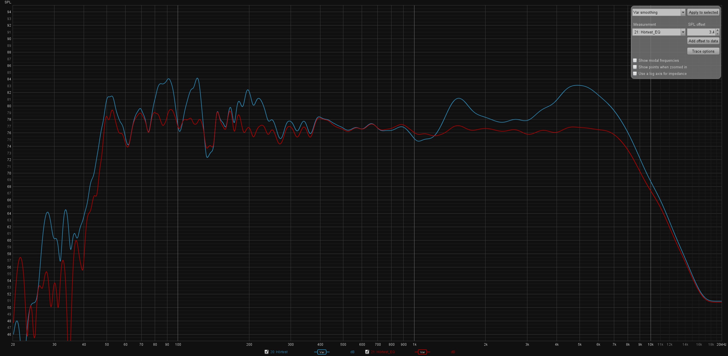

    Winkelmessungen im WZ mit einem Meter Abstand und 114 cm Höhe mit UMIK-1. Treiber in einem 50 cm breiten Gehäuse mit ca 50 l, mit Sonofill vollgefüllt.
    Anhang 58308Anhang 58309Nahfeld an der Dustcup, an der Membran neben dem Schwirrkonus und an der Sicke.
    Update:
    Anhang 58310

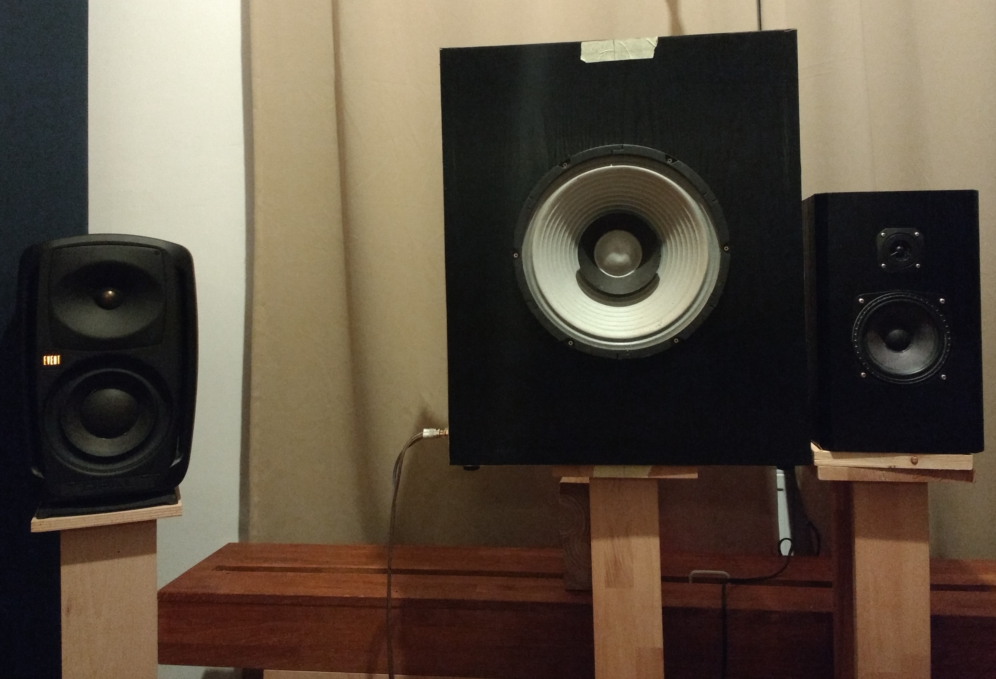

    Jetzt sollte es gut passen, die anderen Messungen waren durch einen Messfehler nicht brauchbar. Ich habe sie im Anhang gelassen.
    Der Hörtest wurde mit 1 m Abstand durchgeführt.
    Anhang 58311Anhang 58312
    Dann noch zum Test mit einem EQ gerade gezogen. Klingt natürlich nicht unbedingt genial, aber wie im ETC zu sehen höre ich da hauptsächlich Direktschall. War auch die Idee, ich wollte das "Chassis" hören. Vergleichstests mit den Event Opal versuche ich in Kürze. Mono ist aber echt tricky....
    Ein Test mit mehr Abstand folgt. OB ebenso, aber da muss noch die Oberfräse ran ;)

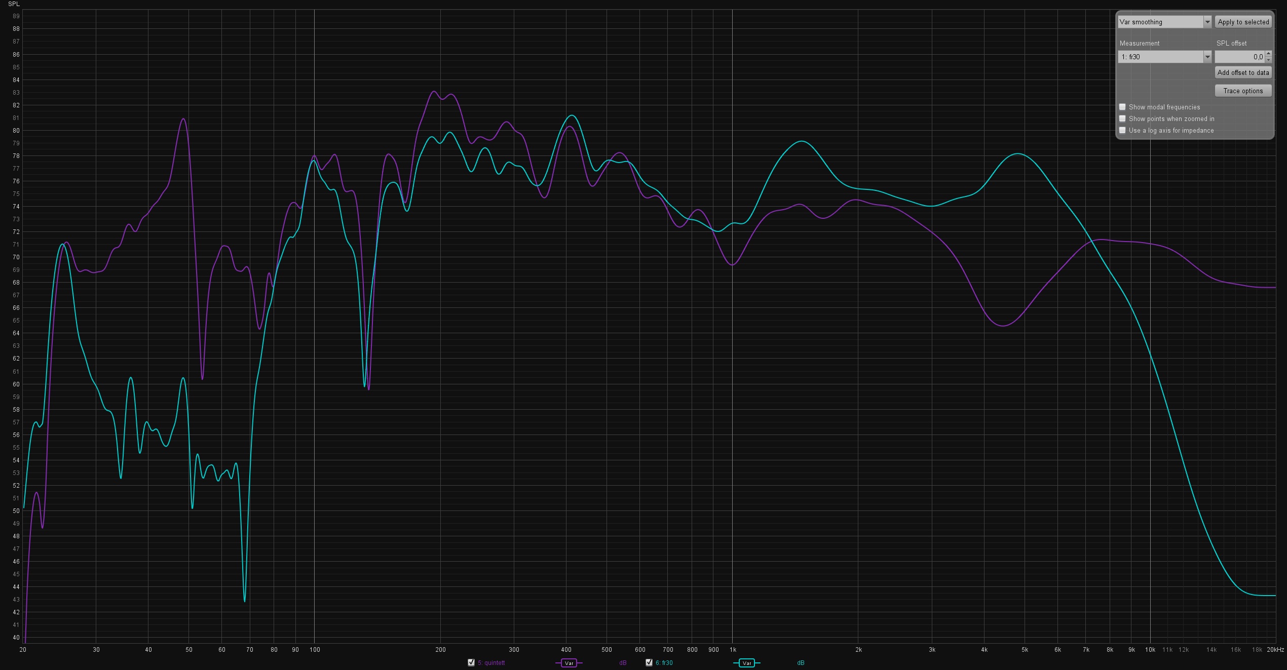

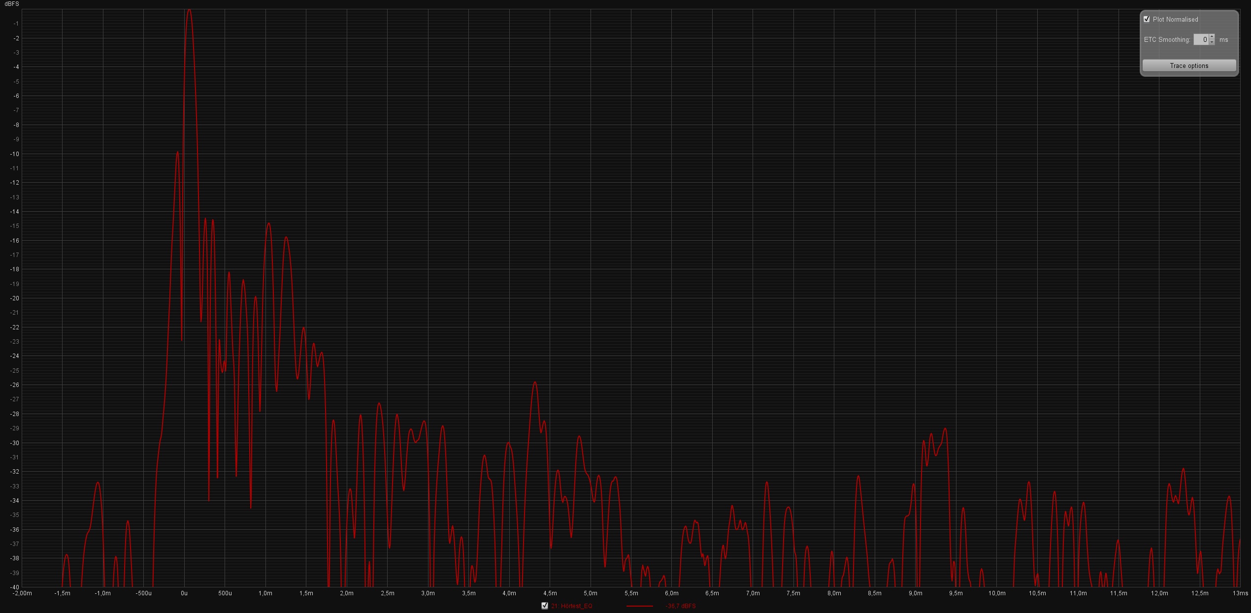

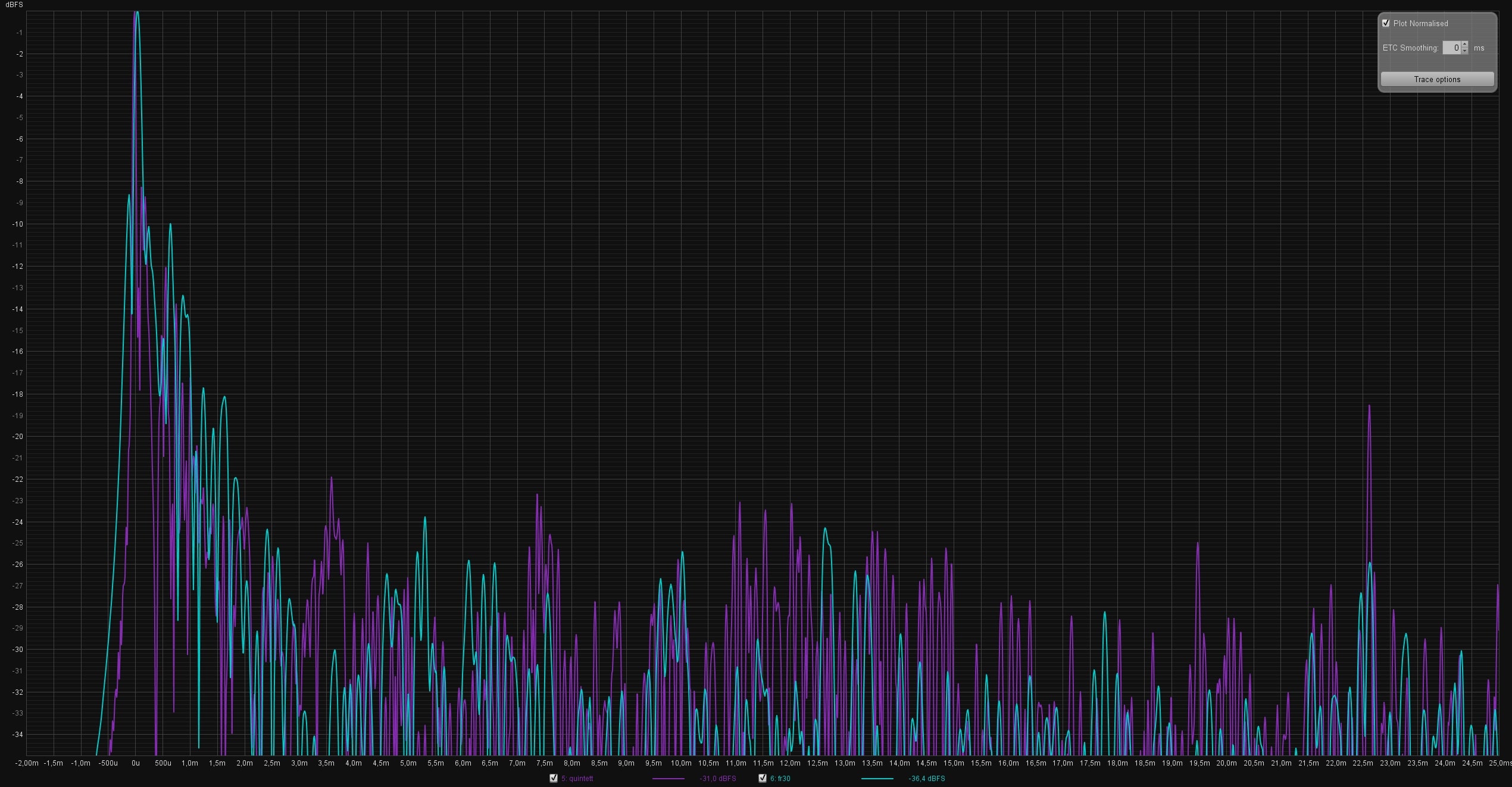

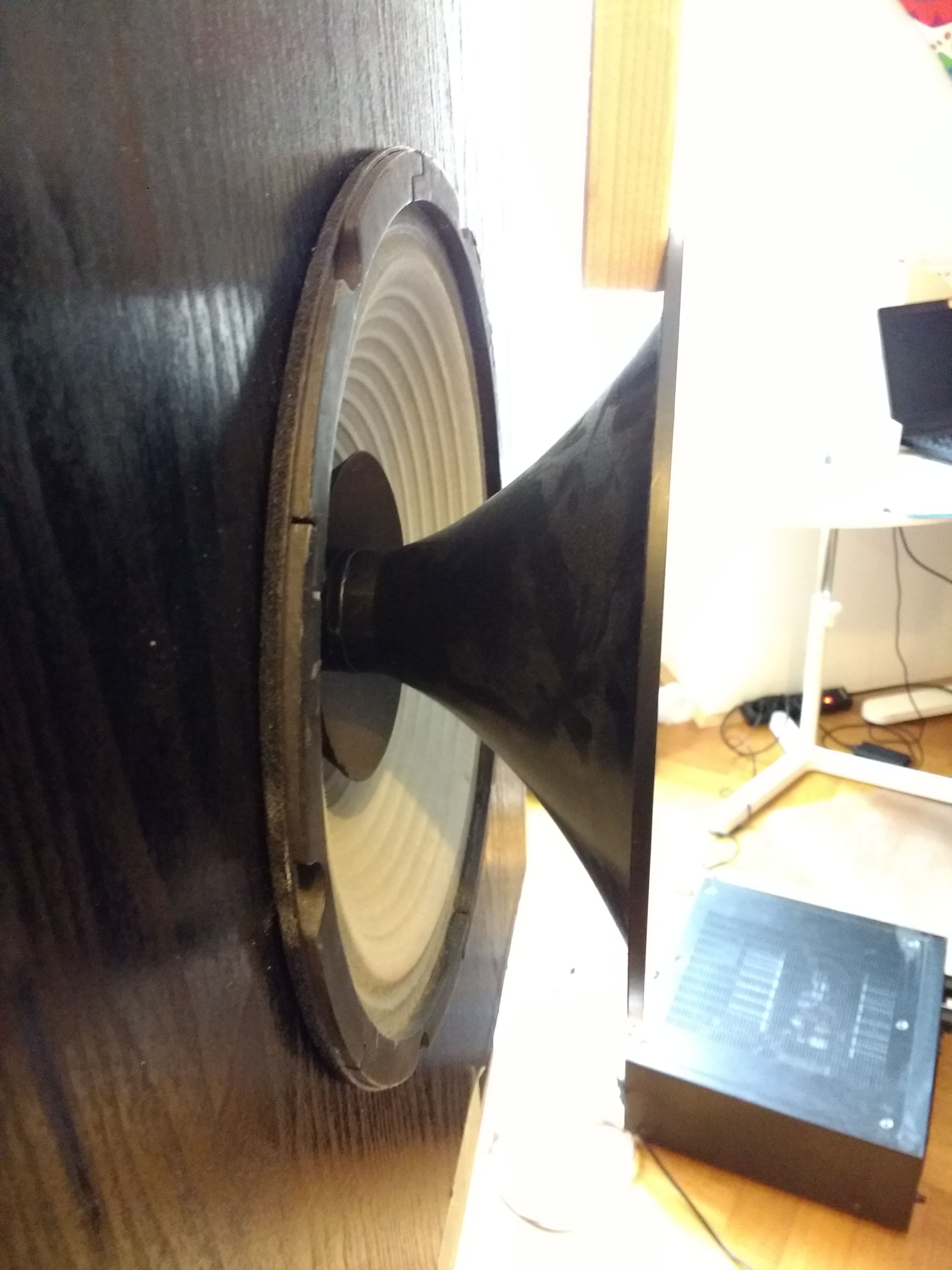

    Ein Versuch in Mono gegenzuhören blieb das was es war, eben ein Versuch.
    Anhang 58322Anhang 58323Anhang 58324
    Da ich zu faul war die Opal umzustellen musste eine Quintett aus der Hand des dunklen Lords herhalten. Das Ergebniss bedarf keiner Erklärung, das klingt so ziemlich grausam. Immerhin hat die kleine Quintett etwas Bass. Die starke Bündelung des 12" BBs reduziert Reflexionen, wie im ETC zu sehen ist. Das Loch um Xover bei der Quintett ist wohl der Schreibtischplatte geschuldet, das haben die Opal auch, aber bei weitem nicht so stark. Ich hab ein wenig mit EQs gespielt, aber das macht so keine Laune....
    Anhang 58325
    Die Idee des Tages: Der erste BB mit Waveguide!
    Funktioniert natürlich nicht ;)
    PS:
    Anhang 58327
    Das Loch bei der Quintett ist auch be der Messung auf einen Meter zu sehen. In der Simu des dunklen Lords ebenfalls, jedoch nicht so ausgeprägt.

    Hallo Lukas,
    Ja, das Thema Pegel ist nicht ganz ohne....
    die Erfahrung habe ich auch gemacht.:)
    Damals mal mit Philips AD12100 experimentiert und mit Fountek Neo CD 3.5 in gefalteter Voigtpipe
    verheiratet....der 3.5 hat vom Pegel genau an den entzerrten 12100 gepasst.
    Eine Möglichkeit wäre, passend zu Deinen "alten" BB, auch nach lauten vintage Konus HT zu schauen ?
    Mit den "Greencone" Tröten konnte ich mich damals nicht anfreunden, ovale "Magnetfabrik Dortmund" HT
    aus 1957 waren (sind :D) dagegen sehr klasse.
    Die fallen von 0 - 30 Grad zum SHT hin um 5dB und laufen gut bis über 20Khz.
    Anhang 58734
    EDIT: Die sind hinten offen und für Pseudo Koaxialen Einbau so imho nicht geeignet.:o

    Genau
    Und von Tmmermann gabs da ein Projekt mit dem 10" Ciare BB PH250 auf OB, in der einer der vielen 407-Varianten spielte - also relativ dicht dran an Deinem Projekt.
    Vielleicht kannst Du Dich hiermit weiter hangeln.
