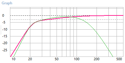

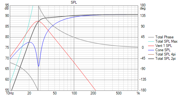

    Dann gehts weiter: Wieder Omnes, untenrum dann den SW 10.01.
    Den würde ich in eine 60L Kiste packen und bei ca. 24 Hz Resonanz ventilieren.

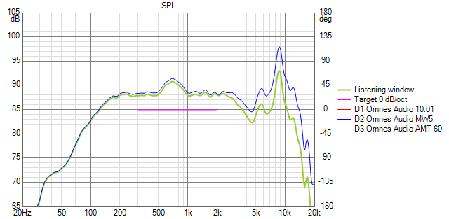

    Hier habe ich mal die ADW "nachsimuliert":
    Anhang 58099
    Rot die Duetta, Grün mein Sub.
    Ich denke das passt soweit. Gruppenlaufzeit am Omnes ist etwas höher, dafür komme ich mit 60L statt 100L Kiste aus. Der Omnes ist auch 3dB leiser was aber okay ist - dafür ist an der Duetta der Mitteltöner zu stark. Ich drossele lieber den Mittel/Hochton und lasse den Bass auf voller Leistung.
    Soviel erstmal zum Plan - bitte schaut mal drüber :)

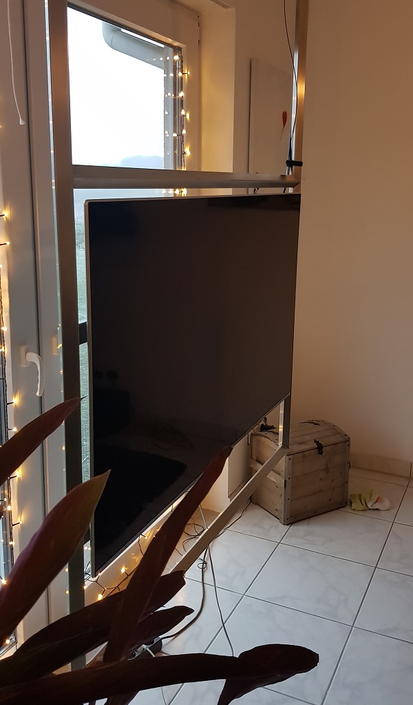

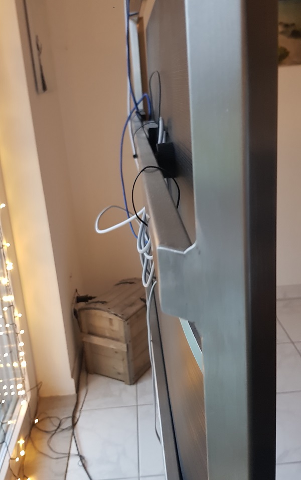

    Das offene Wohnzimmer ist ca. 25m^2 groß - aber in Summe 80m^2.
    In blau die Lautsprecher, in orange das TV (ja, das hängt vor einem Fenster) und in rot das Sofa.
    Anhang 58100
    Von dem D'Appolito verspreche ich mir ein einfaches 90° rotieren unterm TV. Aber die flachen Peerless sind wohl auch nur ein Kompromiss und haben dann 4 Ohm was mir Probleme machen wird wenn ich auf 4 Ohm in Summe will.
    Mein TV hängt halt in einem Edelstahlrahmen 20cm vor der Wand und ich will das Filigrane nicht aufbrechen. Da der Center aber erstmal nicht geplant ist sollte ich mir jetzt evtl. keine Gedanken darum machen.

    Ich hab`gerade mal nach Deiner Simu für den 10.01 geschaut - bei mir kommen ca. 45 Liter raus und das BR-Rohr wird schon mächtig lang. Evtl. stimmen aber auch meine TSP für das Chassis nicht (mehr)...
    Ansonsten kann ich mich meinem Vorredner nur anschließen. Vielleicht doch nach und nach auf die Duetta sparen...

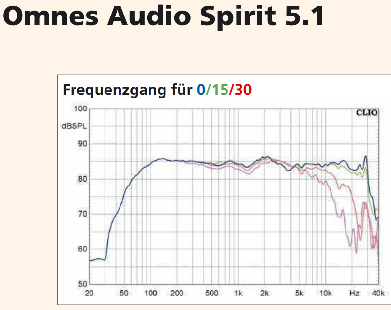

    Ich habe mir heute mal die Klang und Ton 1 von 2017 angeschaut - der AMT wird in höchsten Tönen gelobt. Ich denke der wird es schon mal. Den Bericht zum 10.01 suche ich noch. Dann gilt es noch einen anderen Mitteltöner zu finden.
    Wie viel kann ich auf die Berichte in der K&T geben?
    Wie geht ihr so auf Chassis Suche?
  • 05.01.2021, 15:30
    Zitat von Raphael Specht Beitrag anzeigen
    V
    Dieser kleine AMT hat in beiden Gazetten gute Messergebnisse hinterlassen.
    Ich kann verstehen, dass Du Dich in so ein Chassis "verliebt" hast. Bevor Du als EInsteiger ein ganzes System entwickeln möchtest (auch mit "Rückenwind") - was spricht dagegen, auf bereits existierende Konzepte nachzubauen und ggf. anzupassen ?
    Das könnte ein viel einfacherer und "sicherer" Einstieg sein.

    Ich hab mal in der Mittagspause mit dem VituixCAD gespielt.
    Die Daten sind nun alle aus der Klang und Ton übernommen da die Graphen dort recht gut abgebildet und die Schallwand bekannt ist.
    Wenn ich nun ein Gehäuse simuliere nimmt er erstmal die TSPs her. Von der Vorstellung sollte man dann ja den Frequenzgang reinladen können - das probiere ich über Diffraction Response unten links. Dann poppt im SPL Graph eine Braune Kurve aus die von der Form her passend ausschaut. Die 170dB darin kann ich aber nicht nachvollziehen. Wie bekomm ich nun den Frequenzverlauf des Chassis da rein?
    Gehe ich dann mit diesen Daten auf das Diffraction Tool und erzeuge mir meine 10° Steps für die eigentliche Simulation?
    Anhang 58114Anhang 58115

    Hallo Raphael,
    ich habe vor Weihnachten einen kleinen Workshop für VituixCAD hier im Forum angeboten.
    Schade, dass du nicht mit dabei warst. Vielleicht wiederhole ich den Workshop noch mal die Tage (wenn genug Interesse da ist)
    Dein Beispiel ließe sich da gut besprechen.
    Die zu hohen SPL liegen wahrschenlich daran, dass du die obere Grenze im SPL-Trace Tool nicht richtig gesetzt hast.
    Der obere Grenzwert muss bei zB 100 dB stehen und der obere Balken muss manuell in der Grafik auf die 100dB Linie gezogen werden.
    (Gleiches gilt natürlich auch für die untere Grenze sowie für 20Hz und 20 kHz).
    Dann kannst du das Gehäuse simulieren (was ja scheinbar funktioniert hat).
    Anschließend den Bass-Anteil vom Gehäuse mit der getraced-ten Nahfeldmessung aus der K&T im merger zusammen fügen.

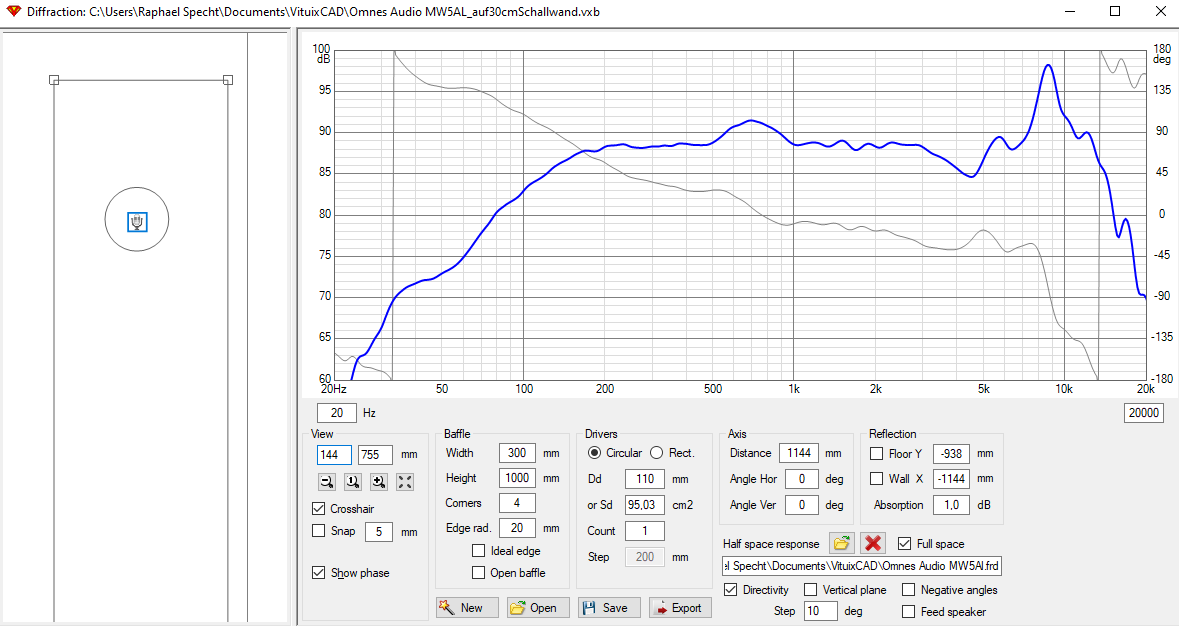

    Zu meiner VituixCAD-Simu zurück:
    Ich gehe wie folgt vor:
    Erstmal alle Chassis mit Frequenz und Phase per SPL Trace einlesen:
    Anhang 58147
    Das Bild kommt per Screenshot aus den K&T Chassis Tests. Dann passe ich die Balken an, gebe die Wertebereiche an, selektiere die passende Linie und Exportiere als frd.
    Dann gehts in Gehäusetool. Und hier beginnen meine Probleme wie oben beschrieben: Wie bekomme ich die Kurve der Box exportiert? Klicke ich oben SPL Export an, dann kommt nur die "glatte" Funktion aus den TSPs raus - aber ohne die eingelesenen SPL Daten. Also der Weg fehlt mir noch...
    Aber der MW5 Alu stresst mich sowieso noch etwas.
    Egal was ich treibe, der Hügel bei 750 Hz ist lästig.
    Hier die Datengrundlage aus K&T 4 2018:
    Anhang 58140
    Und hier meine VituixCAD Simu:
    Anhang 58141
    Zum test habe ich das Chassis direkt am Generator:
    Anhang 58142
    Hier kann ich aber mit dem Diffraction Tool schön analysieren:
    Anhang 58143Anhang 58144
    Also ist die Aufteilung auch klar. Schon krass was die Position ausmacht.
    Hier das Ziel (der MW5.0 in der Spirit 5.1)
    Anhang 58145
    Das klappt aber nur dank der 210mm Schallwand. Evtl. muss ich später das Gehäuse nach oben entsprechend verjüngen.
    Anhang 58146
    Diese Daten nehme ich nun mal mit ins CAD. Nur hier gehts nicht weiter da ich das Gehäuse nicht mit dazu bekomme...
    Hier brauche ich nochmal Unterstützung.
    Gruß Raphael

    Darakon
    Hallo Raphael,
    Auch wenn ich es schon zweimal weiter oben geschrieben habe:
    Die 'glatte' Bass-Kurve sollte in Ordnung sein.
    Das Gehäuse-Tool (Encloser) berechnet dir nur das Bassverhalten (< ~350Hz) aufgrund der gewählten Gehäuseparameter und TS-Parameter.
    Der nächste Schritt ist das 'Merger-Tool'. Hier kannst du Bassbereich (Export von Enclosure) und Half-Space-Responce ohne Gehäuse (aus Trace Tool) zusammen fügen.
    Die ge-merged-te Datei kannst du dann ins Diffraction-Tool importieren.
    Von hier aus kannst du dir alle Winkel zB in 10° Grad schritte exportieren lassen.
    Diese lädst du dann in das Hauptprogramm fürs Frequenzweichen-Design.

    Hier ein Foto von meinem TV Rahmen wo evtl. mal ein Center rein soll. Das Ding klappt dann an die Decke. Es gehen sogar 7cm wenn ich die Tragrohre und das leicht vorstehende Display einbeziehe. Die Kabel kommen natürlich noch in das Rohr :)
    Anhang 58219Anhang 58220Anhang 58221
    Gruß Raphael

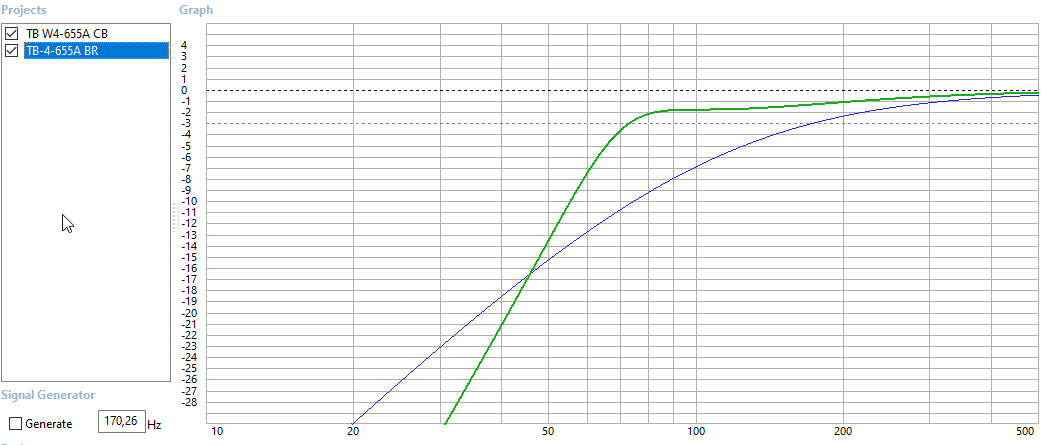

    Den Center würde auch als CB bauen oder Reflex ( ca 7l für 2 chassis - CB weinger)
    Die beiden Fronts dann im "original" oder auf BR umrechnen
    Wenn die Gehäusebreite bleibt, stimmt auch die Weiche. Die MTM version sollte auch als Center laufen.
    HH bietet ja mehrere Weichenversionen an.

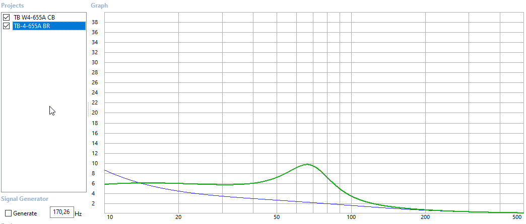

    Ich hab den W4-655C mal in WINISD geladen.
    Bei 1,1m breite und 5cm Tiefe sowie 18cm Höhe habe ich mit 9 Liter mehr als genug Platz.
    2 Treiber in 9L ergibt ein QTC von 0,495 - also sehr Impulstreu.
    Der -3dB Cut liegt bei 170 Hz was ja auch Genial zu meinem Setup passen wird. Somit ist der definitiv mal in der näheren Auswahl.
    In 9L BR würde ich mit einem -2dB Bass Floor zwischen 70 und 200 Hz hinkommen. Da ist die Frage ob ich das für den Center so möchte. Sollte man beim Center BR und CB in den Frontlautsprechern mischen?
    Anhang 58251
    Vom Gefühl her würde ich nein sagen....
    Der Frequenzgang sollte ja ab 200 Hz identisch sein - da wirkt der Resonantor als Leerlauf. Aber das Delay wird in dem Bereich halt groß. Da brauch ich eure Einschätzung.
    Anhang 58252
    Ebenso habe ich mal den Dayton RS125 als 5 Zoller ins rennen geschickt. Hier komme ich bei 9L etwa auf 133 Hz.
    Für einen QTC von 0,577 reichen auch 5,4L.
    Der Visaton schafft sogar fast die BR zu toppen. Hier gehts bei 9L bis 84 Hz runter - dafür nur ein QTC von 0,8 was ja schon hoch ist. Klar, das VAS ist mit 12L auch sehr groß.

    In der HobbyHifi gab es in heft 6/2020 eine Box mit dem "gesuchten" AMT, die Dschin MiniTL-MTM. Gibt es sicherlich auch direkt bei OAudio incl. support.
    Das ist dann quasi diese Box mit AMT.
    Wenn man da nur das Oberteil in eine geschlossene Box setzt, und "legt" - dann hast Du schon einen Center. Ggf. leichte Anpassungen.
