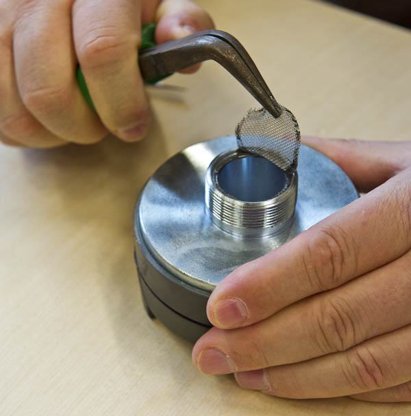

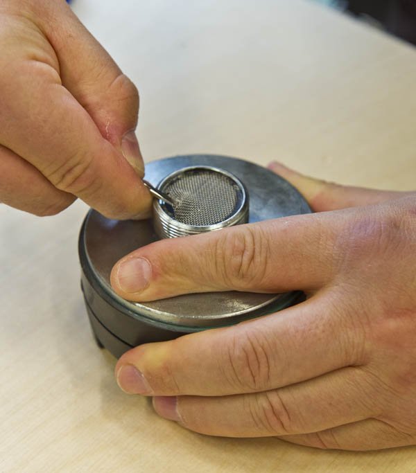

    Zunächst entfernen wir den Dichtring...
    Anhang 58042
    und das Schutzgitter.
    Anhang 58043
    Anhang 58044
    Bitte nicht versuchen die Klebereste zu entfernen!
    Abrasiver Eingriff an dieser Stelle befördert möglicherweise
    Metallspäne direkt in den Luftspalt = Exitus Hochtöner!

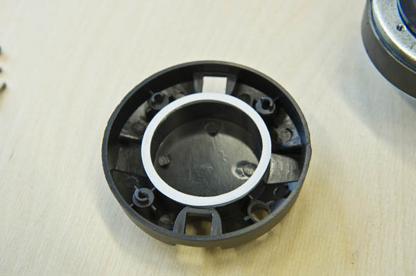

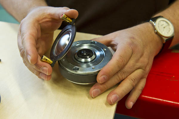

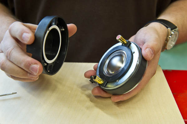

    Dann lösen wir die Schrauben der rückwärtigen Kammer...
    Anhang 58045
    und nehmen diese ab.
    Anhang 58046
    Die Schwingspule muss nicht herausgenommen werden, das Foto dient lediglich dem Stillen der Neugierde. https://web.archive.org/web/20120224...con_e_wink.gif
    Anhang 58047

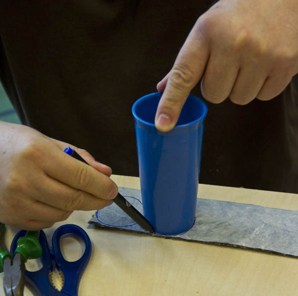

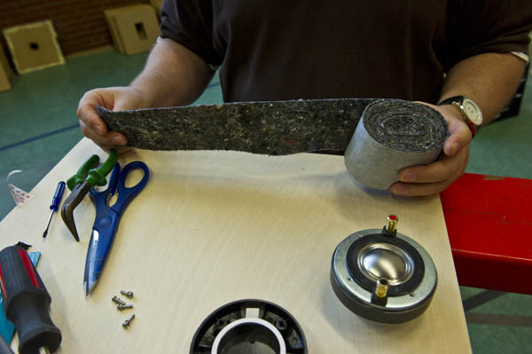

    Der innere Hohlraum der rückwärtigen Kammer wird nun mit Filz ausgekleidet.
    Anhang 58048
    Die selbstklebende Filzrolle bekommt man in der Sanitärabteilung des
    örtlichen Baumarktes. Üblicherweise werden damit Kupferrohre umwickelt.
    Anhang 73430
    https://web.archive.org/web/20120224...g/au08or3n.jpg

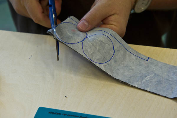

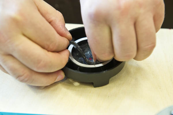

    Pro Rückkammer benötigt man zwei Filzscheiben mit 5cm Durchmesser die übereinander eingeklebt werden.
    Der Filzstreifen für den inneren Rand der Rückkammer muss ein Maß von 1cm x 15cm aufweisen.
    Anhang 73431
    Anhang 73432
    https://web.archive.org/web/20120224...g/au099p2p.jpg
    Vorsicht beim einkleben: Die Klebeschicht hält gerne da wo sie nicht soll. :eek:

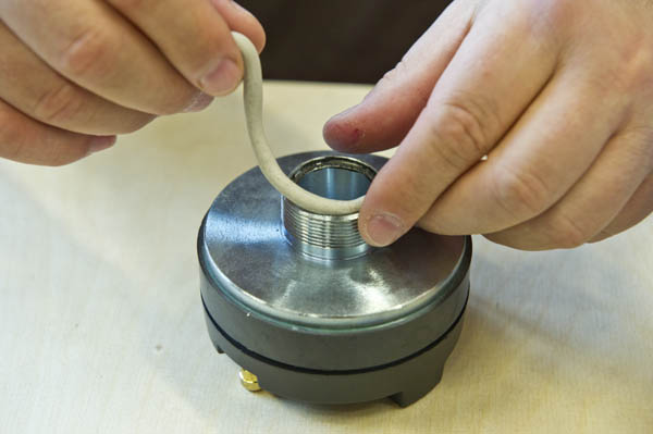

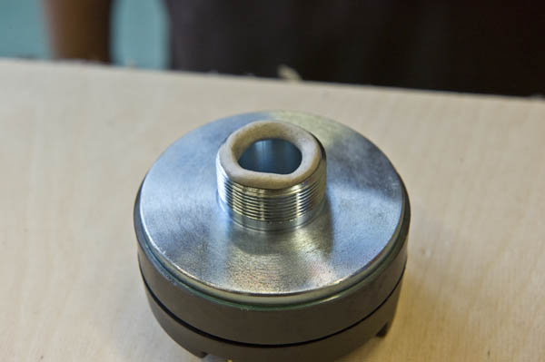

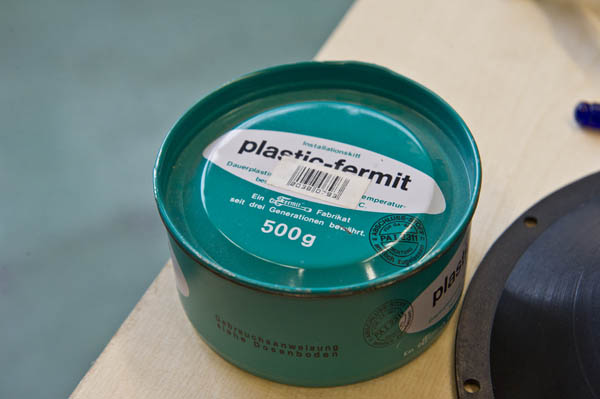

    Um die kleine Stufe im Übergang vom Treiber zum Horn H08RW von Dayton zu egalisieren,
    kann man gut eine dauerelastische Masse wie z.B. plastic-fermit verwenden
    (erhältlich ebenfalls in der Sanitärabteilung des örtlichen Baumarktes).
    Besser aussehen tut es mit Butylband, das sich aber etwas mühsamer verarbeiten lässt.
    Anhang 73435
    https://web.archive.org/web/20120224...g/au13yot5.jpg
    Die dauerelastische Masse wird zu einem Strang mit ca. 5mm Durchmesser gerollt...
    Anhang 73436
    https://web.archive.org/web/20120224...g/au15uov4.jpg
    ...und dann vorsichtig auf den Rand (in die Stufe) der Treiberöffnung gelegt.
    Anhang 73437

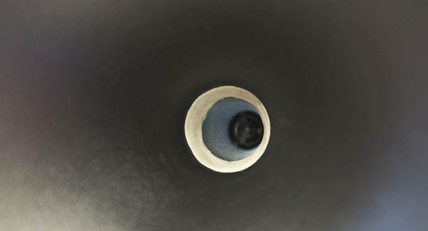

    Dann wird das Horn aufgeschraubt...
    Anhang 73439
    https://web.archive.org/web/20120224...g/au18qpmt.jpg
    und von vorne sollte das dann so ausehen.
    Anhang 73440
    https://web.archive.org/web/20120224...g/au19soiv.jpg
    Die Masse wird nun vorsichtig flach gedrückt - Wasser mit Spülmittel am Finger hilft, daß die Masse am Horn klebt und nicht am Finger.
    Anhang 73441
    https://web.archive.org/web/20120224...g/au20tpa2.jpg
    Es sollte ein glatter Übergang entstehen bei dem sich keine Stufe mehr ertasten lässt.
    Anhang 73442
    https://web.archive.org/web/20120224...g/au21rqqn.jpg
    FERTIG.
    Da sich plastic-fermit schnell und rückstandsfrei vom Horn entfernen lässt, ist es auch kein Problem wenn es mal nicht auf Anhieb klappt.
    Für Butylband (das ich mitlerweile verwende) kann ich das nicht beantworten, da ich es noch nicht entfernen musste. ;)
    Die Modifikation ist hiermit erstmal abgeschlossen und entspricht dem modifizierten MRD-34PA wie er in der Aurum (vorgestellt in der Klang + Ton 6/2011) eingesetzt wurde.

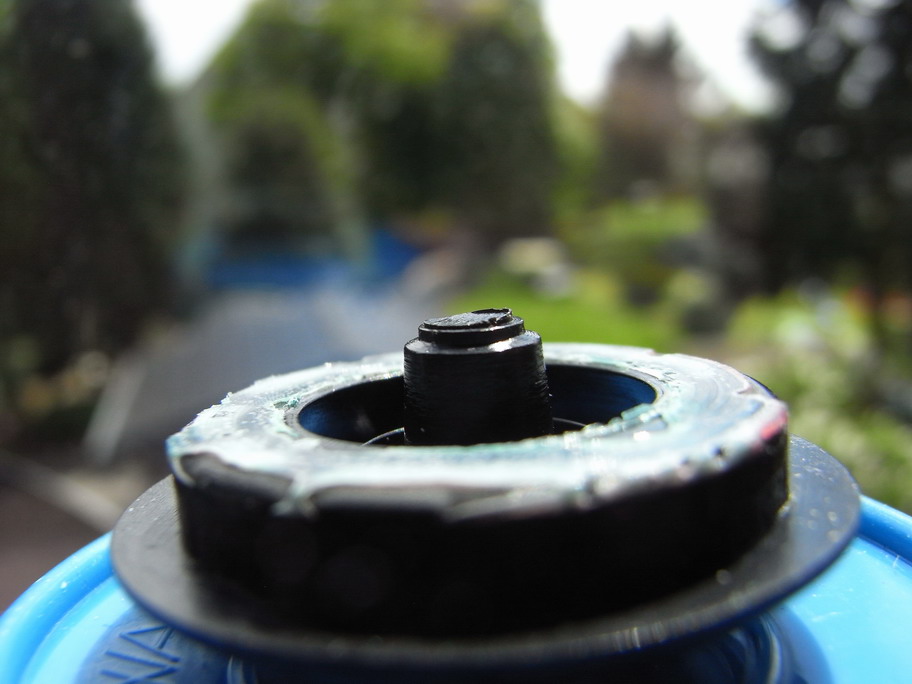

    Das Phasenkorrekturelement (die schwarze Kunststoffkuppel in der Mitte der Magneteinheit) wird nun herausgenommen.
    Wahrscheinlich habe ich ihn von der Gewindeseite her durchgedrückt oder herausgehebelt (das weiss ich nicht mehr so genau :o)
    Nach erfolgter Überarbeitung muss er aber wieder eingeklebt (z.B. Kontaktkleber "Pattex") werden.
    Dieses Phasenkorrekturelement ist ein Kunststoff-Gußteil, dessen Gussgrate und Stege nur grob entfernt wurden.

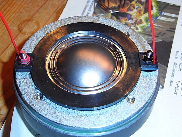

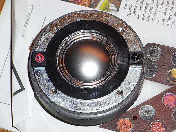

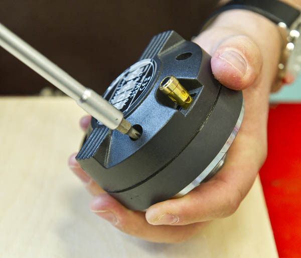

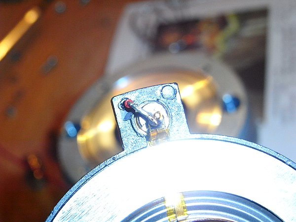

    Nun kommen wir zu der Modifikation der elektrischen Anschlüsse. Entsprechend meinen negativen Erfahrungen mit sehr niederpreisigen Anschlussterminals für Lautsprecherboxen habe ich auch die hier verbauten Anschlussklemmen entfernt und es auch nicht bereut. ;)
    Zunächst werden die Klemmen abgeschraubt und die Kontakte farblich markiert.
    Anhang 58053
    Dann werden seitlich neben den Montageschrauben (der Klemmen) Löcher gebohrt, Kabel durchgeführt und rückseitig festgelötet.
    Ich verwende hier gerne versilberten Kupferdraht, teflonisoliert. Ein Drahtdurchmesser von 0,5 bis 1 mm ist hier die richtige Wahl.
    Wer noch einen Schritt weitergehen möchte, ersetzt die vorhandenen (wahrscheinlich magnetischen) Schrauben gegen Messingschrauben.
    Anhang 58054
    Anhang 58055
    Nach dem Einsetzen der Schwingspuleneinheit sieht das Ganze so aus:
    Anhang 58056

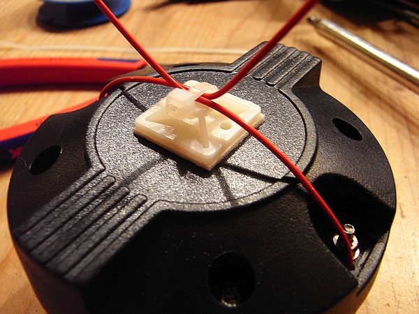

    Um die Lötkontakte sicher von Zug zu entlasten habe ich auf die Rückkammer einen Befestigungssockel
    für Kabelbinder aufgeklebt, die Kabel seitlich durchgeführt und mit einem Kabelbinder gesichert.
    Anhang 58057

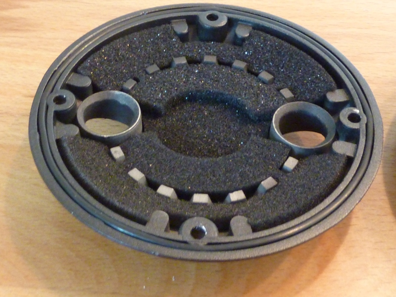

    Aber worum geht es hier? Wir können preiswerte und gute Produkte aufpeppen.Hier spielt eigentlich nicht so sehr der Kostenfaktor eine Rolle sondern die Freude:D am Tun;).

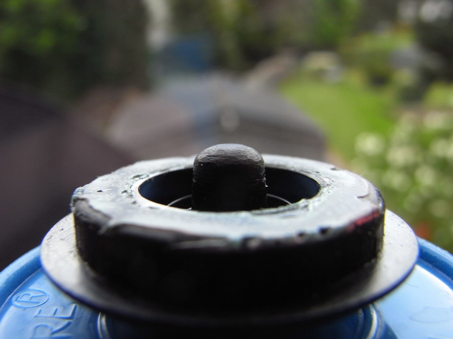

    Die Abdeckkappe als Resonanzparadies zu entschärfen hat man bei Lansing schon vor Jahrzehnten in die Serie einfließen lassen.
    Hier mal Bilder aus dem zur Zeit wohl preiswerstesten Treibers in der Nutzen-Kosten-Analyse, dem Celestion CDX1-1747, der mit einem passenden Horn von 800Hz bis ganz nach oben läuft.
    http://www.diy-hifi-forum.eu/forum/p...ictureid=29614
    http://www.diy-hifi-forum.eu/forum/p...ictureid=29615
    Bei diesem Treiber hat man mit Pimpen keine Chance.:(:D
    Bei den Modifikationen des ehemals sehr preiswerten Kenford Comp50B gabe es mehrere Ansätze, die zum Ziel führten und auch teilweise kommerziell angeboten wurden.
    Als Dämmstoffe wurden Ausschnitte aus Filzteppichfließen (natürlich ohne untere Plasteplatte), gestutzter Noppenschaumstoff , die Recyclingfaserputztücher (siehe oben Jesse), Dämmwolle (Flora und Fauna;)), Filze und andere Dämmstoffe genommen:
    Alles hatte Erfolg:), einige Messreihen sind auch gemacht und dokumentiert worden, ein Vergleichstest der Dämmstoffe wurde nicht gemacht.
    Beim letzten 34er Tuning musste es schnell gehen, die Fertigboxen sollten noch auf eine Auswanderpalette, deshalb konnte es auf die Schnelle nur noch eine eingeklebte 5mm dicke weiche Filzscheibe werden. Beim Einspielen und Vergleichshören konnten wir klanglich keinen Unterschied hören .... Vergleichsmessungen, nöh, am nächsten Morgen um 8 kam der NKW:o.
    Bei Kalotten habe ich keine Erfahrungen und erst recht keine Lust welche zu machen:rolleyes:.
    Bei Treibern, für die es Ersatzdiaphragmen gibt, einfach mal hineingucken. Bei manchen hat man Pech, da sind Ersatzspule unf Deckel miteinander verklebt ... oder siehe oben, der Hersteller hat schon sein Bestes gegeben:
    Bei vielen preiswerten Hochtönern wirklich einfach nur mal hineinsehen, auch wenn nur ein Filzklebefüßchen Platz hat.

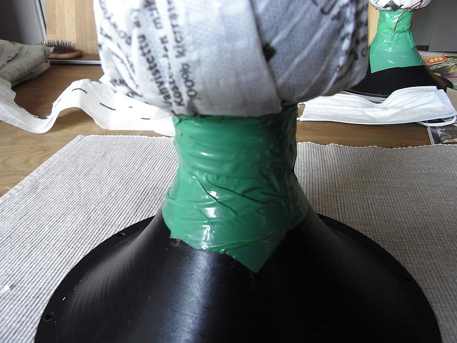

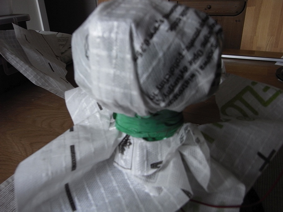

    Luftdichtes Einpacken des Monacor MRD-34PA + Dayton Audio H08RW
    Wenn man beabsichtigt das Gehäuse für den Hochtontreiber mit Sand zu füllen, sollte man unbedingt den Treiber luftdicht einpacken.
    Es hat sich gezeigt, dass die ursrpünglich dafür empfohlenen Gefrierbeutel nur bedingt langzeitstabil sind. Nach nun 10 Jahren scheinen sie am Ende ihrer Haltbarkeit angekommen zu sein.
    Daher empfehle ich die Verwendung einer langzeitstabileren Folie. Ich habe es diesmal mit Dampfbremsfolie und dazugehörigem Klebeband versucht. In 10 Jahren berichte ich dann obs geklappt hat... :D
    Anleitung:
    Zunächst wird das Zuleitungskabel mit Klebeband fixiert.
    Anhang 61800
    Danach wird ein Stück der Folie übergelegt und mit Klebeband fixiert.
    Anhang 61801
    Der überstehende Teil der Folie wird nun so abgeschnitten, dass das Zuleitungskabel heil bleibt. ;)
    Anhang 61802
    Der offene Schnittbereich der Folie wird nun mit Klebeband verschlossen.
    Anhang 61803
    Da das herausstehende Zuleitungskabel noch eine (kleine) Schwachstelle darstellt, habe ich das Zuleitungskabel zum Magneten hin umgelegt und den Bereich aus dem das Kabel heraustritt noch einmal mit Klebeband umwickelt.
    Anhang 61804
    Um eine zweite Barriere für den abrasiven Quarzsand zu schaffen (und weil ich der Dampfbremsfolie bez. perfekter Dichtigkeit nicht traue ;)) habe ich schließlich den ganzen Treiber noch mit Klebeband umwickelt.
    Anhang 61805
    Wenn jemand eine bessere Möglichkeit kennt, kann er dies gerne hier mitteilen. Ich bin gespannt.
    Viel Erfolg!
    Das liegt auch teilwiese an dem verwendeten Sand ..... der "feine" Quarzsand in Tüten im Baumarkt hat eine Korngröße von 0,1 bis 0,4mm.
    Das ist die feinste Fraktion der DIN4924 (Filtersande) - wird in dieser Anwendung eben gern zu Farben etc. zu gesetzt wird.
    Wenn man die nächste gröbere Fraktion nimmt - in der Baubranche 0,4 bis 0,8mm - hier ein Beispiel oder hier, dann "kriecht" das schon deutlich weniger.
    "Einpacken" sollte man die Treiber trotzdem - ist nur nicht ganz so kritisch wie bei dem ganz feinen Zeugs.
    Diesen feinen Filtersand bekommt man auch in gut sortierten Baumärkten - wenn auch in etwas größeren Gebinden ;).
    also 0,4-0,8 oder 0,7-1,2mm - die lassen sich noch einigermassen verdichten und gut schütten.
    Also Quarzsand, Filtersand, Aquariensand in o.g. Fraktionen / Korngrößenspektren.
