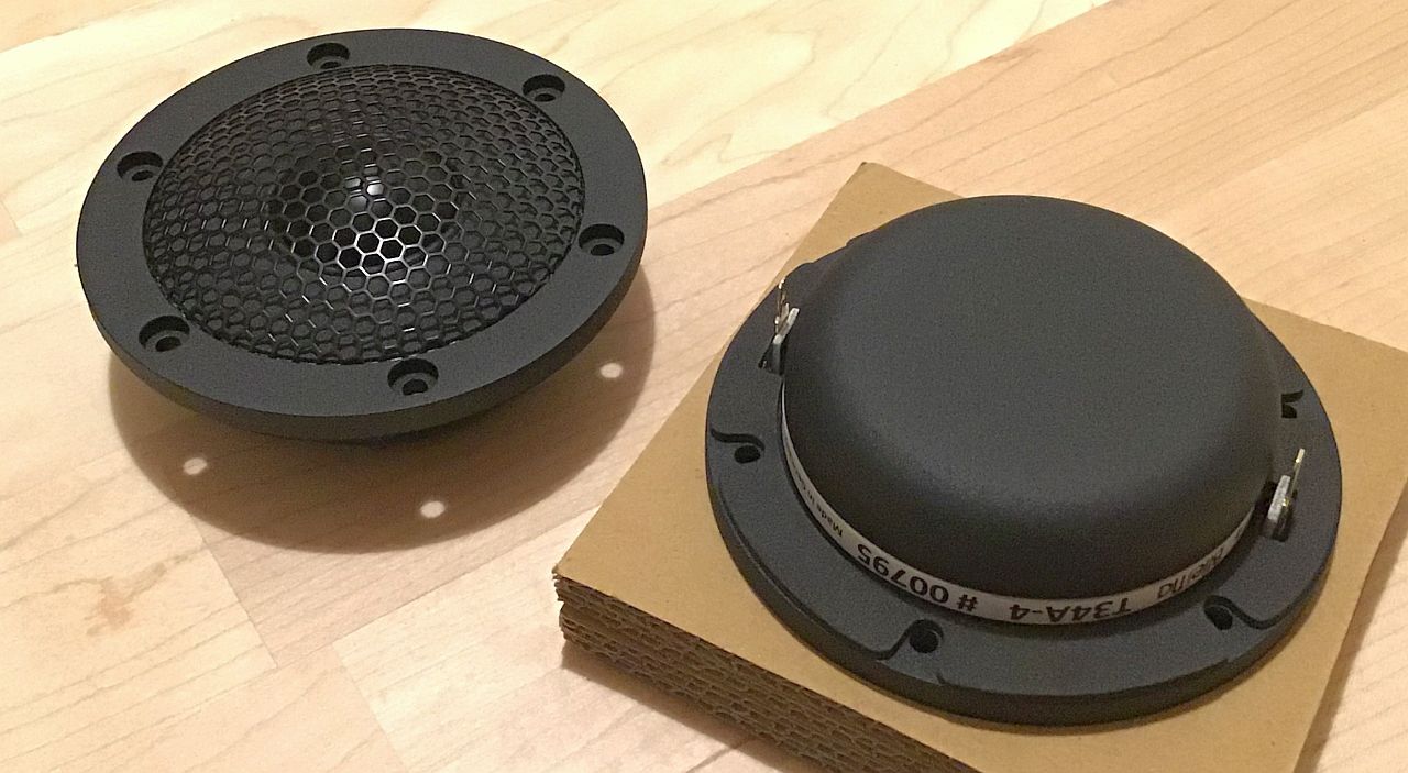

    Projekt NEO | Bliesma T34A-4 | 18Sound 8NMB420 | FailtalPro 18FH500 | Hypex FA503

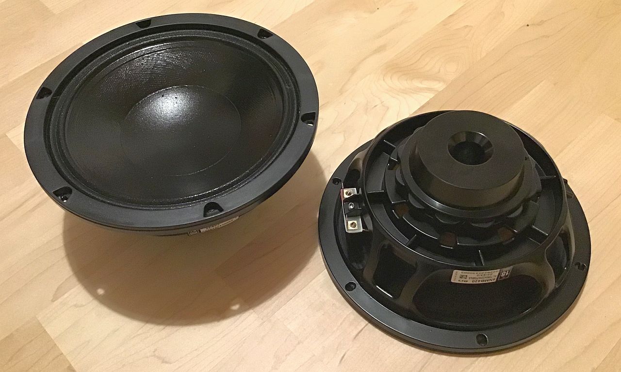

    Komisch, plötzlich sieht ein 8-Zöller winzig aus.
    Hast Du den 8NMB420 schon gehört? Ich habe neulich mal einen als nackten Treiber, einfach mit Magnet auf dem Teppich liegend und ohne Weiche gehört (macht ich gerne, um einen Eindruck zu bekommen) und fand ihn irgendwie unbeeindruckend verglichen mit 6nd430, 6nd410 und diversen Hifi-17ern.
  • 10.12.2020, 22:28
    phase_accurate
    ....fand ihn irgendwie unbeeindruckend......

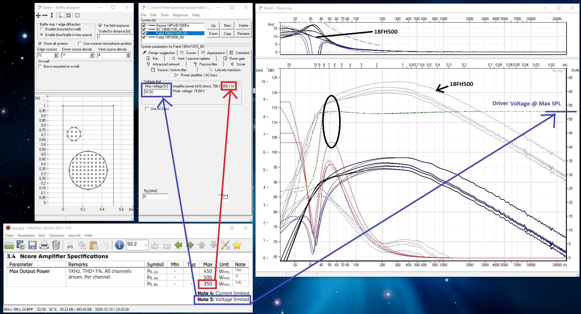

    Hi zusammen,
    Du machst ja scheinbar das ein oder andere mit Basta. Kannst du ein bisschen darüber sagen?

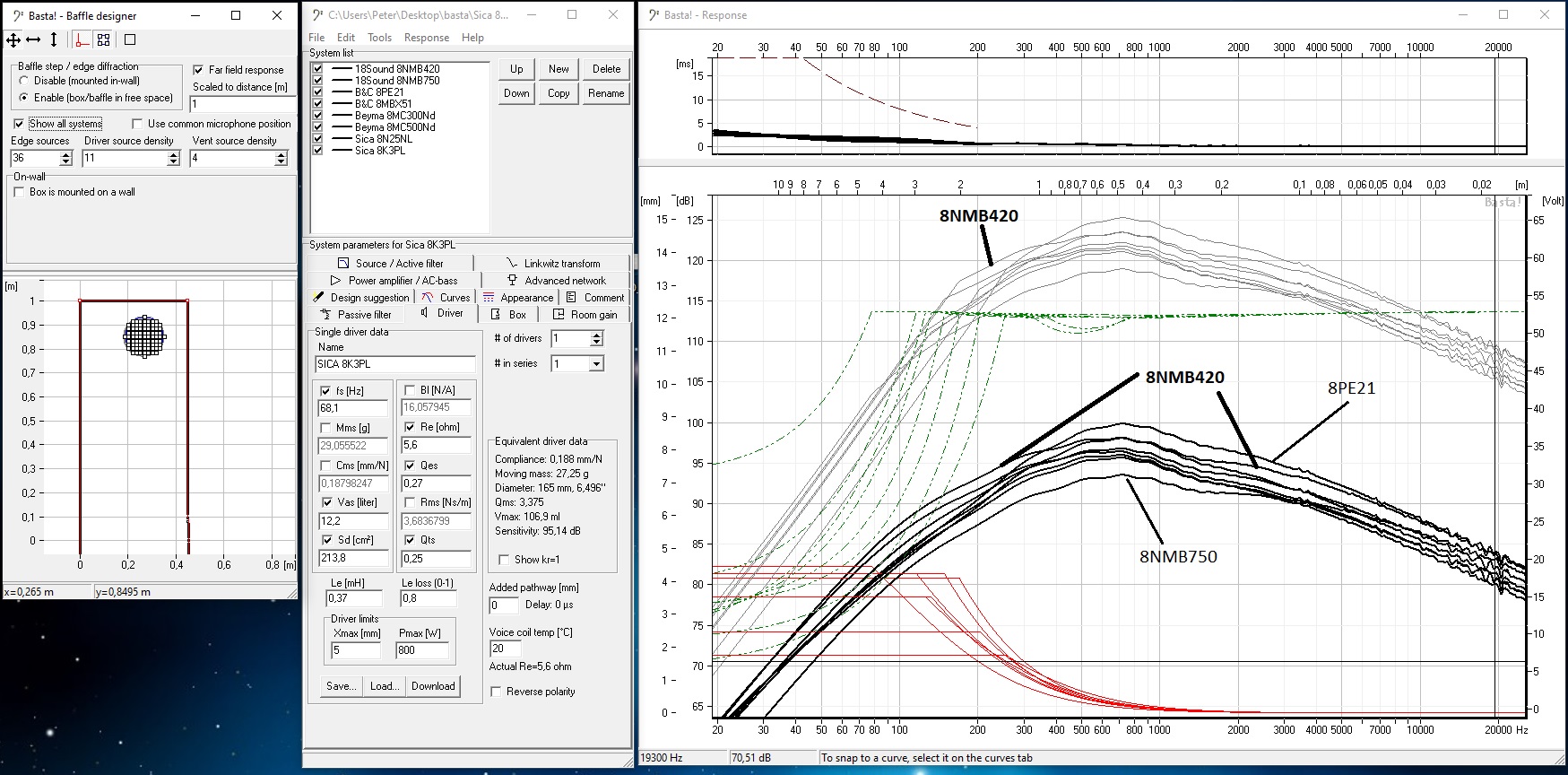

    Mmh, weiß garnicht wo ich anfangen soll... Ich nutze Basta! hauptsächlich für den Systementwurf und die erste Konzeptvalidierung. Sehr
    hilfreich ist natürlich die Schallwandsimulation (Bafflestep, Kantenreflektionen).
    Hier mal ein Beispiel zur Treiberauswahl nach Kriterium "Maximale Aussteuerbarkeit":
    Anhang 57531
    Simuliert sind hier exemplarisch 4 verschiedene 18-Zöller in 140 l BR, u.a. der ausgewählte 18FH500.
    Obwohl die anderen Treiber höher el. Belastbar und mech. auslenkbar sind, erziele ich den höchsten Maximalpegel mit dem Faital, wenn ich asl Randbedingung "nur" ein Hypex FA503 zur Verfügung habe.
    Man sieht zudem gut, dass die elektrische Maximalleistung des Hypex den Faital recht knapp über seine mech. Auslenkung treiben kann. D.h. für mich ist die Paarung von Verstärker und Chassis "optimiert", ich verschenke auf beiden Seiten nichts.
    Alle anderen Treiber sind noch nicht ausgereizt am Hypex und im Systemverbund "leiser".
    (Der Faital ist schon ein "Einhorn"; Mmd < 90g, Rms =2,1 kg/s und mit EBP = 83 Hz auch ohne Entzerrung sehr tief abstimmbar)

    zu den Kommentaren bzgl. dem 8NMB420:
    Jetzt habt ihr mich tatsächlich etwas verunsichert in meiner Auswahl... :denk: :D
    der 8NMB420 ist in der aktuellen K&T getestet, falls du diese nicht im Abo hast.
    Ich habe das Chassis auch mal eingesetzt und vergleichbare Erfahrungen gemacht wie capslock (wenn ich seine Aussage richtig deute), wobei das auch schon über zehn Jahre her ist.
    @Christoph:
    Danke für den Tip, hab mir die neue K&T gleich runter geladen. Die Messungen sind ja eher duchwachsen, wenn auch nicht wirklich schlecht...
    Deinen Test-Forenbeitrag kenne ich, denn hatte ich schon mal gefunden bzgl. Recherche bei der Treiberauswahl: http://www.hifi-forum.de/viewthread-104-9228.html
    Deine Kommentare fallen dort sehr positiv aus, zumindest was die Messungen betrifft. Leider keine Bilder mehr drin. Hast du die Messungen noch?
    Weiterhin ausschlaggebend für die MT-Auswahl war der Test von Troels: http://www.troelsgravesen.dk/midrange-drivers.htm
    Zusammen mit dem B&C 8PE21 war er dort Messtechnisch der beste (Verzerrungen am geringsten, dafür der B&C etwas linearer obenrum).
    Beide hat er wohl versuchsweise in seine Faital 3WC-15 integriert und sich nach Hörvergleich für den 18S entschieden: http://www.troelsgravesen.dk/Faital-3WC-15.htm
    Testing the drivers on a baffle intended for this construction, I picked two of these for further testing after making proper crossovers, and the final choice was the 18 SOUND 8NMB420. ...
    ... I do have to say that the midrange transparency of this 18 SOUND midrange is nothing short of phenomenal. It took a few hours to open up, but then... my Goodness, this driver together with the 15" bass just does something.

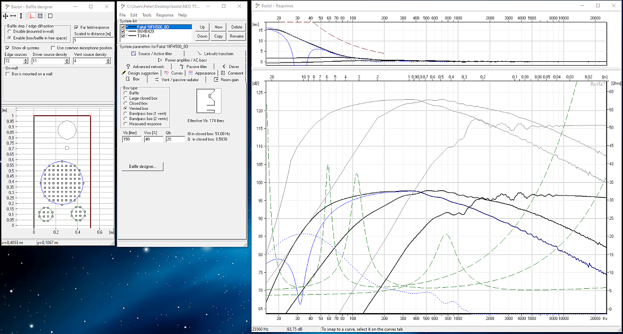

    Quantitativer Vergleich einer engeren Auswahl an MTs:
    Anhang 57556
    Der 8PE21 kann am lautesten (Kenn-und Maximalschalldruck), danach kommt aber gleich der 8NMB420 mit ausgewogenerer Bandbreite und am meisten "Kraft" im Grundton.
    Troels* hatte nettwerweise ja beide schon verglichen, und der 18S erschien mir als die modernere Konstruktion.
    Der 8NMB750 war noch interessant wg. seinen herausragenden Konstruktionsmerkmalen (2x Kurzschlussring + Kupferkappe, mehr geht eigentlich nicht beim Motor), aber er ist zu teuer, zu leise und braucht zuviel Leistung. Ausserdem sieht der FGang lt. Datenblatt ziemlich ruggy aus...
    BTW: Leider zeigt Basta! die einzelnen Kurven nicht mit unterschiedlichen Farben an, so dass eine Zuordnung der Treiber schwierig ist. Weiterer Hinweis: Die Auslenkung wird als Effektivwert angezeigt, nicht wundern wenn die Maximalauslenkung im Diagramm Faktor 1/sqrt(2) kleiner ist als Xmax im Datensatz...
    Peter

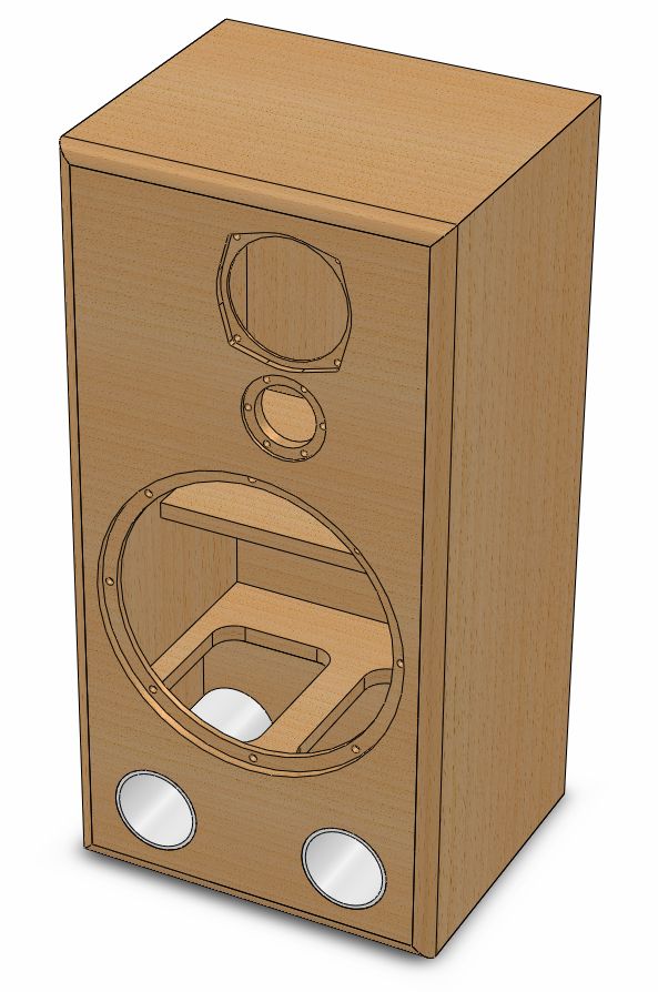

    Apropos Anwendungsfall: Warum überhaupt dieser Lautsprecher, was will ich damit erreichen?
    Die Box ist mein Ansatz, den allerbesten Lautprecher für meine ganz persönlichen Anforderungen und Randbedingungen zu bauen.
    Mit meinen aktuellen LS bin ich qualitativ schon sehr zufrieden und sehe kein Optimierungspotential mehr, aber quantitativ kann da definitiv noch mehr gehen.
    Entwicklungsziel: Ich will Live-Feeling - wenn Metallica oder die Wiener Symphonie spielen, muss dass die Pegelspitzen klar und unverzerrt in Hirn und Bauch drücken können ohne dass das Klangbild zusammen bricht... :D
    Randbedingungen für die äußere Form und Gesamtgröße:
    - In meinem Wohnzimmer kann ich nichts in die Wand einbauen und auch keine Manns- oder Deckenhohen Kisten stellen. Da sind Fenster, Regale und Bilder im Weg. "Etwas" breiter ist aber kein Problem, fast 40m² Grundfläche stehen zur Verfügung.
    - Ich bin kein begeisterter Holzwurm und habe auch keine Werkstatt zur Verfügung. Ich bestelle also fertig zugeschnittene Birkenmultiplex-Platten auf Gehrung mit allen Fräsungen und Ausschnitten - dann verleime, schleife und öle ich Sie. Ich finde das recht ansehnlich, meine Frau findet's auch OK.
    - Die Boxen haben einen "Parkplatz" an der Wand und beschallen Esstisch und Küchenecke. Für ernsthaftes Hören kann und muss ich sie (auf Rollen) kurz in den Raum ziehen und aufs Sofa ausrichten (Da stehen sie dann aber auch sehr frei und optimal)
    - Möglichst breit ist akustisch gut, ich will den Bafflestep-Abfall unter die Schröderfrequenz des Raumes schieben. Seit meine aktuellen Boxen - auch recht breit geraten - hier spielen kann ich keine schlanken Boxen mehr hören; ich empfinde sie alle als zu dumpf/dunkel eingefärbt...
    - Für einen zusätzlichen großen Subwoofer habe ich keinen Platz.:rolleyes: :eek: Ausserdem sind Sub-Sat-Systeme doch so Plastikdinger von Bose aus dem Media Markt zum Fernseh gucken und nix für echte Männer, oder? Pfft... :p
    --> Es wird also zwangsweise eine eher breite, quaderförmige, bauchnabelhohe Kiste die man alleine noch gut bewegen kann. Eben ein ganz klassischer Monitor! :)

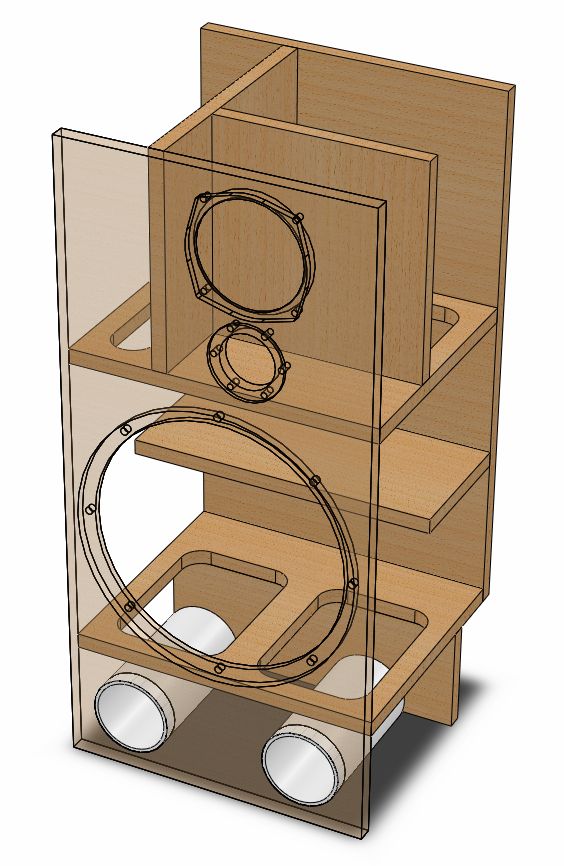

    Warum 3 Wege mit 3 Treibern?
    Grundannahme zur Kosten-/Nutzen-Effizienz: Mehrere Treiber pro Weg sind teuer als 1 Treiber mit gleicher Gesamtfläche in gleicher Qualität. Mehrere Treiber pro Weg sollten daher immer einen Mehrwert bieten.
    Bei einem Zweiweg-System ist unter "gehobenen" Pegelansprüchen obenrum zwangsweise ein Horn oder großer Breitbänder erforderlich.
    - Ich mag die Bündelung von Hörnern nicht sondern will einen Halbraumstrahler. Ich mag die pseudo-Räumlichkeit durch einen hohen Diffusschallanteil. (Meine Frau hatte übrigens für so ein großes freistehendes, weiß lackiertes Tractrix obenrum plädiert, weils so stylish ausschaut :D)
    - Breitbänder lehne ich bei gehobenem technischen Anspruch grundsätzlich ab. Persönliche Meinung.
    Ein Array wäre noch möglich. Passt aber nicht zur Grundform der Box für eine sinnvolle Umsetzung, und die Kosten-/Nutzen-Effizienz ist schlecht (siehe Grundannahme oben)
    --> mindesten 3 Wege sind gesetzt
    Im MT kann ich technisch mit Dappolito-Anordnungen nix anfangen
    - Macht in der Praxis das vertikale Abstrahlverhalten für die gesamte Box deutlich schlechter.
    - Hat vlt. Sinn wenn man bewusst sounden will, einen komischen Raum hat oder viel Fläche auf einer schmalen Schallwand unterbringen muss.
    Im Bass kann eine Doppelbestückung Sinn machen
    - bei Einschränkungen bzgl. Schallwandbreite (hier nicht nötig)
    - um durch verteilte Schallquellen den Raum besser anzuregen (SBA --> Aufgrund der Höheneinschränkung hier nicht sinnvoll umsetzbar)
    --> Also 1 Treiber pro Weg
    Ich habe lange über 4 Wege nachgedacht, recherchiert, simuliert und fantasiert, da es durchaus Vorteile bringen kann.
    Siehe die Konzepte von Troels (eigentlich 3-Weger mit integriertem Sub), Beispiel: http://www.troelsgravesen.dk/ATS4-HE.htm
    Er möchte aus einem möglichst kompakten, nicht allzu breitem Gehäuse einen möglichst hohen unverzerrten Maximalpegel rausholen.
    Es gibt aber kein Platz für viel Membranfläche, daher muss das nötige Verschiebevolumen im Tiefton durch Hub erzeugt werden.
    Muss der Tieftöner bei möglicher Maximalauslenkung noch den Grundton wiedergeben, gibt's dort zwangsläufig viel IMD was den Gesamtmaximalpegel limitiert.
    Also gibt's für den Grundton einen "knackigen Kicker", und der vlgw. kleinflächige Bass kann untenrum Huben und dabei klirren wie er will.
    Ich habe aber diese Einschränkungen nicht. Ein 18" in 150l BR muss nicht soo viel Hub machen für anständigen Pegel, und den Grundton kann er dabei anstrengungsfrei mit übernehmen.
    Natürlich könnte ich einen noch langhubigeren 18" auf die Rückseite schrauben, vorne ein 15" Kickbass in CB - und dann brauche ich plötzlich auch einen noch größeren MT damit es Sinn macht, der HT kommt nicht mehr mit, das Gehäuse wird auch immer größer, mehr Amping muss her... Nene irgendwann ist mal Schluss! :rolleyes:
    Eine weiterer möglicher Zweck von 4 Wegen kann sein, das Rundstrahlverhalten zu optimieren.
    Die Krücke vom NEO-Konzept ist der MT-HT-Übergang, bei dem man Kompromisse beim vertikalen und horizontalen Abstrahlverhalten hinnehmen muss (Treiberabstand, Membranfläche MT)
    Es wäre hier sinnvoll, einen deutlich kleineren MT einzusetzen und durch einen Grundtöner zu ergänzen.

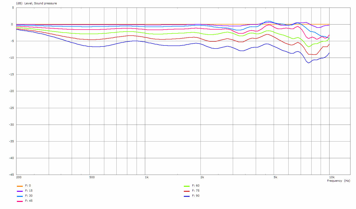

    ctrl
    [off-topic]
    Da kannste jahrelang simulieren - ohne Waveguide geht das nicht.
    Klar, bei einem Hochtöner der fast ideales Verhalten zeigt und nicht mal den Ansatz einer Schallführung aufweist, ist gleichmäßige Abstrahlung über 7-8kHz, ohne WG, unmöglich. Die eigentliche Herausforderung besteht darin bis dort hin ein möglichst gleichmäßiges Abstrahlverhalten zu erzielen - was zumindest mir, nicht ganz leicht gefallen ist.
    Habe die Simulation bisher aus Zeitgründen nur bis 10kHz laufen lassen, aber das Ergebnis ist nicht ganz schlecht (hor normierte FG deg0-90):
    Anhang 57565
    Gruß Armin
  • 12.12.2020, 23:36
    Ich muß mich etwas korrigieren - man kann das Abstrahlverhalten auch durch Schallwandgrößen anpassen. Das scheint z.B. die Methodik von ME Geithain zu sein.

    Ich habe mir meine Auswahlkriterien und mögliche Alternativen nochmal kurz durch den Kopf gehen lassen, und ich wüsste jetzt nicht welchen "besseren"/anderen 8" ich nehmen sollte...
    Der 8NMB420 hat zumindest nach Datenblatt und den Troels-Messungen einen sehr glatten Frequenzgang ohne große Resonanzüberhöhungen am Übertragungsende, eine schön flache Membran und ebenen Korbrand, er bietet den höchsten und ausgewogen breitesten Verlauf bzgl. Kenn- und Maximalschalldruck aller simulativ verglichenen Treiber und hat einen modernen, gegenfeldstabilen Neodymantrieb mit Kurzschlussring zur Feldsymmetrierung.
    In PA-Foren wird er als Top-8"er empfohlen, und zumindest 1 erfahrener LS-Entwickler (Troels) hat ihn sowohl Mess- als auch "Klang"-technisch mit anderen Top-Treibern verglichen und als "besten" ausgewählt. Christoph hat ihn mal vermessen, konnte keine wirklichen Schwachstellen finden und hat auch gutes Klirrverhalten attestiert.
    Mit weiteren subjektiven Beurteilungen wie "unspektakulär/langweilig" kann ich hier guten Gewissens weiter machen, hättet ihr "kreischig, topfig, plärrt, böse Klirrspitzen, Nebengeräusche usw.." erwähnt hätte ich wirklich Bedenken bekommen.
    Zudem ist der Korbrand für einen PA-Treiber recht hübsch geraten, und der Antrieb sieht von hinten echt spacig aus; ich freue mich gerade jedes mal das sehr wertig wirkende Teil in die Hand zu nehmen und anzuschauen... :)

    Ja, über ein Waveguide für den Bliesma hatte ich auch schon nachgedacht, über den Thread im htguide-foum bin ich auch gestolpert...
    Ich habe den Gedanken dann aus rein pragmatischen Gründen verworfen:
    - Ich muss aus dem wertigen, teuern HT das Gitter mit Gewalt rausbrechen, das tut mir gedanklich schon weh.
    - die sehr leichte und dünne Membran liegt dann frei. Bei meinem Geschick und Glück schätze ich die Wahrscheinlichkeit, beim Rausbrechen des Gitters oder adaptieren des Waveguides (es wird nicht bei 1 Versuch bleiben) zumindest einen der HTs zu schrotten >> 50% ein.
    - Hab zwar selber keine Kinder, aber die kleinen Neffen meiner Frau sind oft zu Besuch. Auch hier sehe ich ein Risiko das die Membranen der teueren HTs in der fertigen Box nicht lange überleben, oder man müsste ein Frongitter einplanen worauf ich auch kein Bock habe...
    - Wenn ich anfange, mit verschiedenen WG-Geometrien zu experimentieren, wird das ne ewige Baustelle die nie fertig wird, weil ich nie zufrieden bin - das kenne ich leider bei mir - und das Risiko dass ich die HTs dabei kaputt bastel steigt weiter...:(
    Eine HT-Kalotte mit werksmäßig integriertem WG wäre eine Alternative. Naja, die einzige die ich mir im Gesamtkonzept vorstellen kann ist diese hier:
    https://sbacoustics.com/product/sato...g-4-beryllium/
    Geiles Teil, aber sehr sehr teuer, und nicht in allen Merkmalen und Eigenschaftenbesser als die Bliesma.
    Den HT habe ich sehr spontan gekauft, weil ich zufällig am Abend vor dem "Black Friday" auf hificompass den Hinweis gelesen hatte, das Bliesma einen "Black Friday Sale" mit limitierter Stückzahl macht, Hinweis war dann auch auf der verlinkten Bliesma-Homepage. Ich habe dann den Kontostand gecheckt, kurz mit meiner Frau diskutiert, pünktlich um 00:01 eine Bestell-Email geschrieben und pro Stück 230.- € Euro gezahlt. Am nächsten Tag wollte ich es eigenlich hier im "Schnäppchen-Therad" posten, aber der Hinweis auf den Websites war schon wieder weg - da habe ich wohl echt Glück gehabt; ansonsten hätte ich ihn wohl nicht zum Normalpreis gekauft...
    Den 18FH500 bekommt man für ~170 EUR, den 8NMB420 für <120EUR bei TLHP, sodass ich jetzt auf ca. 1050.- € für alle Treiber komme. Der "kleine" HT ist bereits der teuerste von allen...
    Bis zu dem Zeitpunkt war eigentlich alles eine Nummer kleiner geplant (1,2" / 6,5" / 15") und der Entwurf schon weiter fortgeschritten:
    Anhang 57575
    Anhang 57576 Anhang 57577
    Die Entscheidung für den 15FH520 war mehr oder weniger gefallen; der Sica bietet nur ca. 1dB mehr Kennschalldruck bei ca. 50.- EUR Aufpreis. Ansonsten ein Patt bei Parametern und Konstruktionsmerkmalen (EBP < 90Hz, Mms um 100g, beide herausragend verlustarm)
    Beim Mitteltöner hatte ich überlegt, beide zu bestellen und Mess- wie klangtechnisch im System zu vergleichen, weil ich mich nicht entscheiden konnte.
