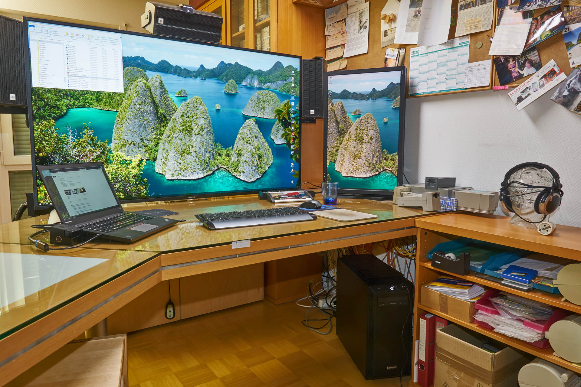

    Suche Nahfeldmonitor ...
    ... zur Vertonung meiner Videos.
    Sie sollten relativ schlank sein, da neben dem TV, den ich als Monitor verwende, wenig Platz ist. Der Arbeitsplatz sieht so aus,
    Anhang 57291
    nur dass da statt dem abgebildeten 65-Zoll-TV jetzt einer mit 55 Zoll steht.
    Als Abhören sollen sie möglichst neutral arbeiten. Sehr tief müssen sie nicht reichen, da ich einen Subwoofer habe, der integriert werden könnte. Bis auf ca. 80Hz sollte der Frequenzgang aber schon linear runter reichen. Abhörabstand wäre etwa 1m.
    Schön wäre wenn sie einigermaßen laut spielen könnten, da ich auch ab und zu Musik drüber hören möchte. Bei einem Abhörabstand von ca. 1m sollte das ja kein Problem sein - denke ich mir mal, bin mir aber nicht ganz sicher, drum schreibe ich es sicherheitshalber doch mal dazu.
    Selbstbau kommt auf absehbare Zeit aus Zeitmangel nicht in Frage. Ich bin schon seit Monaten bei meinem anderen Selbstbauprojekt nicht weiter gekommen, und wie es die nächsten Monate aussieht steht in den Sternen.
    Ich hab mir mal angeschaut was Thomann so anzubieten hat - die Auswahl ist schlichtweg gigantisch: 361 aktive(!) Nahfeldmonitore, ab 70 Euro.
    Kennt sich einer hier aus mit Nahfeldmonitoren? Welche preisgünstigen sind empfehlenswert? Mein Budget ist leider sehr begrenzt.

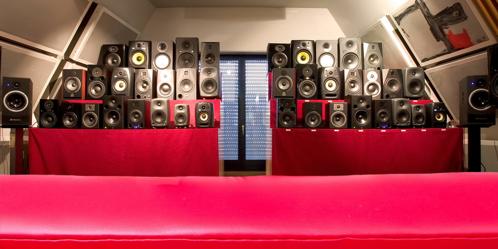

    Die Yamaha HS5 und HS8 habe ich auch im Vergleich mit vielen anderen Gehört (bei Thomann):
    Anhang 57297
    Bin genau zu einem anderen Entschluss gekommen: viel zu hart in den Höhen, zu wenig Grundton.
    Transparent ja, aber irgendwie insgesamt dünn.
    Die Behringer 2030 klingen schon sehr nett.
    Allerdings sind sie für das extreme Nahfeld (Desktop) schon fast etwas groß.
    Wenn man wirklich nah dran sitzt, sollten die Treiber nicht zu weit auseinander liegen.
    Die Rockit (Vorgänger) kenne ich noch von vor 15 Jahren.
    Da hatte die ein WG-Mitbewohner. Sehr impulsstark. Sehr direkt und 'punchig'. Aber nicht schlecht.
    Die Adam-Monitore (damals die A7 und A7x) waren nicht schlecht, aber (für mich) irgendwie langweilig/ analytisch.
    Meins war es nicht. Haben aber durchaus ihre Fans. Ich kenne aber die neueren Modelle auch nicht.

    Ein Besuch in Treppendorf lohnt sich für Musikbegeisterte allemal (nicht nur wegen der Lautsprecherwand)!
    Am Besten außerhalb der Rush-hour hin (zB Mittwoch-Vormittag).
    Auch wenn die Bedingungen in dem Monitor-Raum nicht ideal sind, ist es doch toll, dass man alle Lautsprecher direkt umschalten kann (eigen CDs mitbringen).
    Hab ich Stunden mit verbracht. :D
    Dafür das alle Monitorlautsprecher auf dem Papier sehr linear, klingen sie doch recht unterschiedlich.
    Am besten nicht zu viel auf subjektive Erfahrungen geben.. sie sind halt subjektiv.
    Am besten selber hören.

    wus
    Heute habe ich angefangen mir mal zu überlegen wie ich die Monitore verkabeln und ansteuern will.
    Ich habe einen stationären PC und einen Laptop, die beide an beide Bildschirme angeschlossen sind. Zur Erinnerung ...
    Anhang 57493
    An die Stelle der abgebildeten Mini-PA-Tröten links und rechts am großen Bildschirm sollen die neuen Aktiv-Abhören kommen. Der Center entfällt, zumindest vorläufig.
    Die möchte ich natürlich von beiden Rechnern aus ansteuern können.
    Bevor ich anfing ernsthaft über das Projekt nachzudenken habe ich mir eingebildet, EQ APO dazu zu benützen, im PC eine Subwoofer-Weiche aufzusetzen. Der PC hat Onboard 7.1 Audio, genügend Ausgänge gibt es hier also. Die Tonqualität ist auch gut, sofern man nur Brummschleifen vermeidet. Da meine Subwoofer-Endstufe symmetrische Eingänge hat brauche ich sowieso Symmetrierer, da dachte ich an einen MoCo (danke für den Tipp, @Dale, Monitorcontroller kannte ich vorher noch nicht!). Das sollte Brummschleifen zuverlässig vermeiden.
    Aber beim Laptop kann ich dieses Prinzip nicht realisieren. Der hat nur ein Paar eher bescheiden klingende Line- bzw. Kopfhörerausgänge.
    Am elegantesten wäre es, den ARC des als Hauptmonitor verwendeten TVs zu verwenden. Audio aus beiden Rechnern würde dann immer digital an den TV ausgegeben, und mit der Umschaltung der HDMI-Eingänge, mit denen ich auswähle ob ich den Laptop oder den PC verwende, würde automatisch die Audio-Quelle mit umgeschaltet.
    Nur wie kriege ich das Audio aus dem digitalen ARC in die analogen Aktiv-Monitore? Gibt es einfache, preisgünstige, linear arbeitende ("gut klingende" ...) HDMI-zu-Analog-Wandler, die nicht nur einen Stereo-Ausgang haben?
