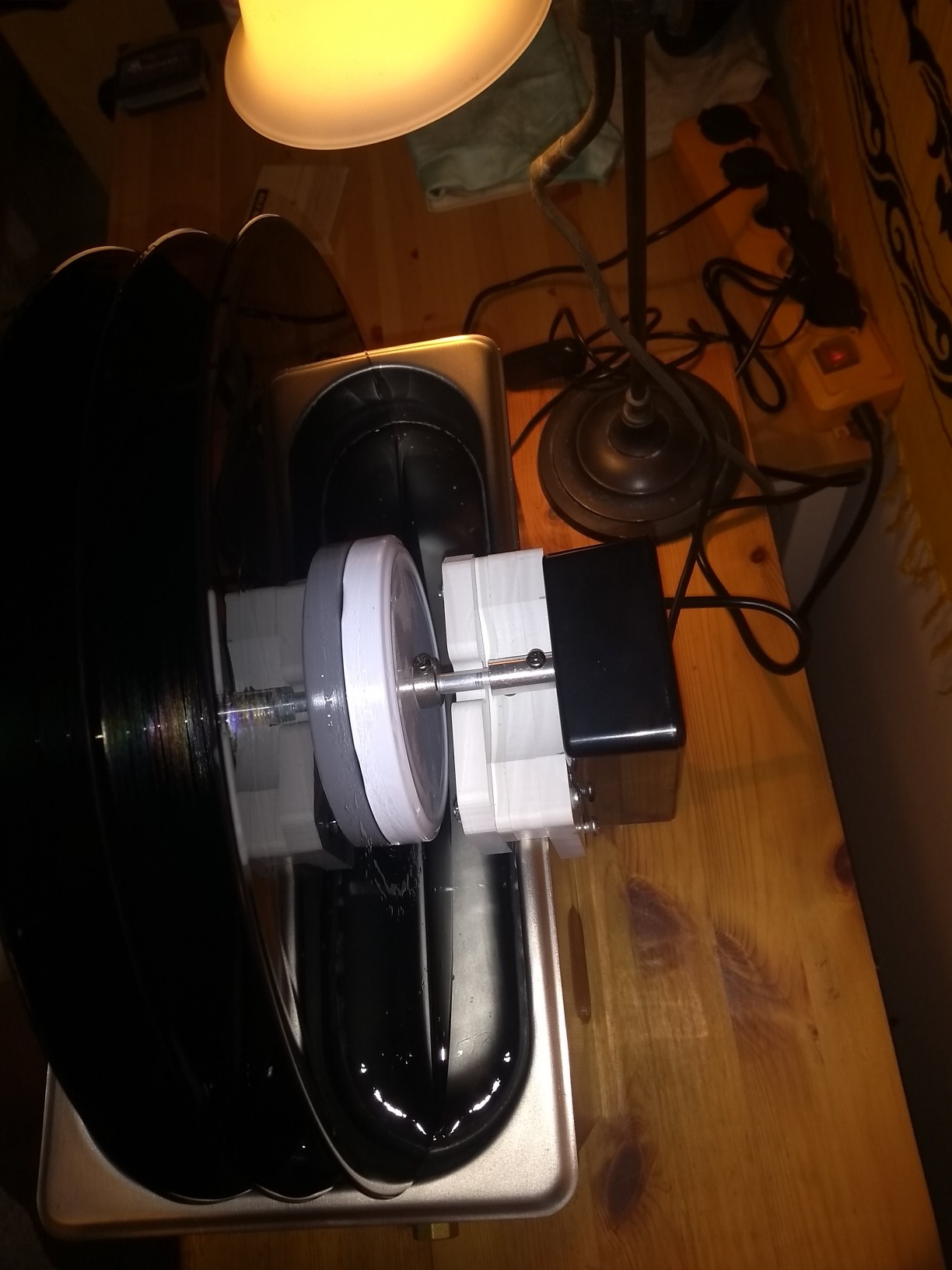

    Meine Ultraschall-Plattenwaschmaschine
    Ausgelöst durch einen lieben Freund, der mich nach ein paar Details zu meiner Ultraschall-Waschmaschine gefragt hat, und einer Anfrage zum FF Essential 2020, wo meine Version II im Einsatz war, hier der Report zu meiner US-Waschmaschine:
    Ausgangszustand; Version I
    Bilder:
    Anhang 56952Anhang 56954

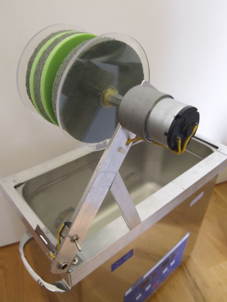

    Topf:
    Meinen 6 Liter-Topf habe ich 2012 in der Bucht gekauft. Damals für 239.- €
    Der hat keinen Ablauf, zurückkippen ist, wenn man wie ich den Trichter/Schlauch wie auf dem FFE 2020 vergessen hat, immer mit Verlusten/Überschwemmungen verbunden. Also bitte auf einen Ablauf achten, der macht das Leben viel einfacher.
    Einstellbereich ist bei meinem Schaller nur in 5min-Schritten möglich, daher ist das meine Mindestzeit, die auch reicht. Praktisch ist dafür die Temperaturanzeige, denn durch das Schallern wird das Bad erhitzt. So bei 35°C höre ich mit dem Waschen auf. Da habe ich aber auch meist keine Lust mehr.
    Motor:
    Ich bekomme einen Vogel wenn ich Antriebe sehe, die mit 230Volt betrieben werden. Netzspannung und Wasser geht gar nicht!
    Mein Getriebemotor läuft mit einem 5Volt Netzteil (Wandwarze mit 500mA reicht dicke wie z.B. Netzteil von einem alten Smartphone) und weil das mir noch zu schnell erschien habe ich noch 3 Dioden (~ 2 Volt Verlust) in die Zuleitung eingebaut. Ein Schalter in der Zuleitung ist auch nicht verkehrt, Plattenwechsel bei laufenden Motor ist nicht so doll.
    Anhang 56953Anhang 56951

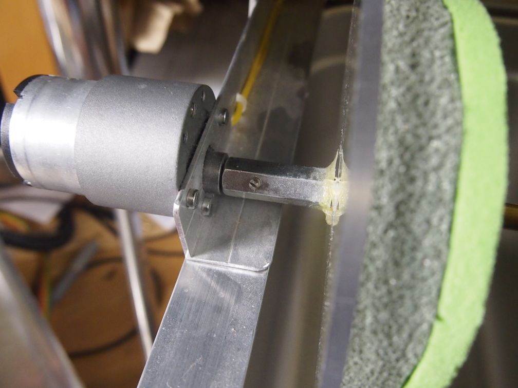

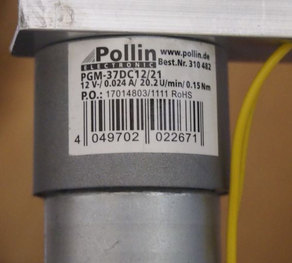

    Kleine Drehzahlrechnerei:
    Mein Motor hat 20,2 U/min bei 12 Volt. (Der Motor dreht nahezu lastfrei, also mit den 20,2 U/min)
    Bei 3 Volt (5 -2) ist die Drehzahl bei 3V / 12V * 20,2 = 5 U/ min.
    +100% / -50% davon wird nicht viel ausmachen.
    Achse ist ein Messingrohr; Innen 6 mm Außen 7 mm, dies hatte ich in einem Modellbau-Laden gekauft.
    Adaption zu meinen Motor, der eine Abflachung an der 6mm-Achse hat, erfolgt über ein M6-Verlängerung mit Querloch M3 zur Befestigung.
    Die Verlängerung ist bei dem unten genannten Motor nicht nötig, da der ein durchgehendes Querloch hat.
    Heute würde ich mir diesen Motor kaufen:
    Gleichstrom-Getriebemotor TDY-12, 12 V-, 0,18 A, 8 U/min
    Der ist kürzer, steht damit weniger über und passt von der Drehzahl her besser. Betrieb mit 5Volt, die Dioden sind nicht nötig.

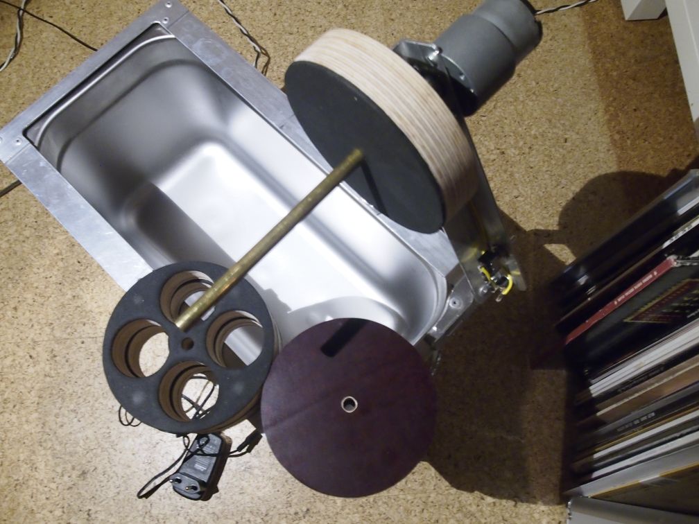

    Die Adaption der Schallplatten erfolgte mit Plexiglasscheiben und Schaumstoffringen.
    Die Klemmung erfolgte über eine Foldback-Büroklammern.
    Diese dienen nur zur Mitdrehen der Platten. Ein Schutz der Labels vor der Reinigungsflüssigkeit ist nicht nötig. Dieses fließt über die Rillen zurück und nimmt nicht die Abkürzung.
    Der Motor ist an einen Dreharm befestigt. In der oberen Position kann die Flüssigkeit in den Topf zurücktropfen. Der Arm und der Rahmen sind aus L-Aluprofilen mit Pop-Nieten verbunden. Der Rahmen ist an dem Rand des Topfes geklemmt und ohne Spuren wieder demontierbar.

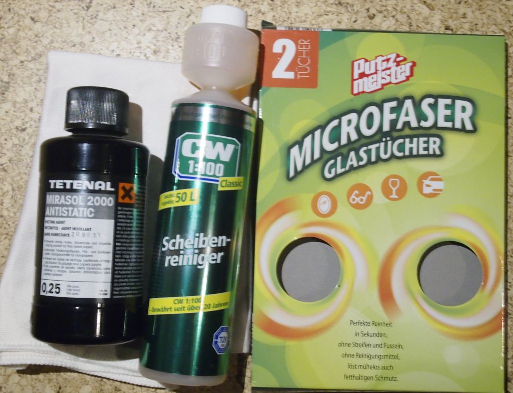

    Reinigungsflüssigkeiten:
    Ich benutzte folgende beiden Varianten:
    1.
    95% destilliertes Wasser + 5% Isopropyl-Alkohol + einige Tropfen Mirasol 2000 Antistatic (Beim FFE20 war diese (neue) Mischung im Einsatz)
    2.
    destilliertes Wasser mit CW1:100, dies ist ein Scheibenreiniger für Autos, in Verdünnung 1:100 bis 1:200. Dies ist meine Cheap Trill für Flohmarktplatten. Auch für Leute die keinen Alkoholgeruch mögen.
    Als Ausgangsbasis nehme ich destilliertes Wasser in 5 Liter-Gebinden. Wenn die Flüssigkeit nicht mehr ausreicht um die Schallplatten ausreichend zu benetzten ist es auch höchste Zeit für eine neue Mischung. Ich wechsle so nach etwa 100 Platten.
    Weitere Info könnt ihr hier finden https://www.good-vinyl.de/pflege/sch...all-reinigung/
    oder euch durch die 1000? Seiten im AAA-Forum quälen.
    Die Trocknung mache ich immer noch mit GLAS-Trockentücher aus dem Feinkost Albrecht, diese haben feinere Schlingen. Das kann aber auch so wie bei Good-Vinyl machen, dauert mir aber zu lange.

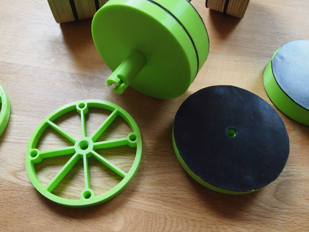

    Version II:
    Anhang 56957Anhang 56956
    Geändert habe ich hauptsächlich die Klemmung der Platten, da die Platten sich nicht immer ordentlich mitdrehten. Aus einer Siebdruckplatte habe ich Ringe mit 97 mm Außendurchmesser ausgeschnitten, hinzu kommen 4 kleine 35mm Durchbrüche zur Gewichtseinsparung. Die Kopplung/Mitnahme erfolgt mit 4 Magnete ø 6mm; 10mm Länge N40 die abwechselnd NSNS eingeklebt wurden. Das Ganze wurde zum Abschluss mit 2mm Moosgummi beklebt. (Ich würde heute weiches Gummi in 1mm Stärke verwenden, da das Moosgummi sehr empfindlich ist.) Die erste Scheibe ist auf der Achse fest verklebt.
    Eine Wechselachse habe ich nicht realisiert, da ich dazu immer an die Befestigungsschraube muss, und die steht beim Waschende immer unten. Vorteil der Wechselachse wäre, dass der Waschvorgang immer laufen kann. Platten trocken und wieder neu bestücken würde an der zweiten Achse erfolgen.
    Für eine Version III würde ich die Arretierung des Schwenkarms nicht mehr am Rahmen sondern am Arm selber befestigen, damit baut die Konstruktion nicht mehr so hoch.

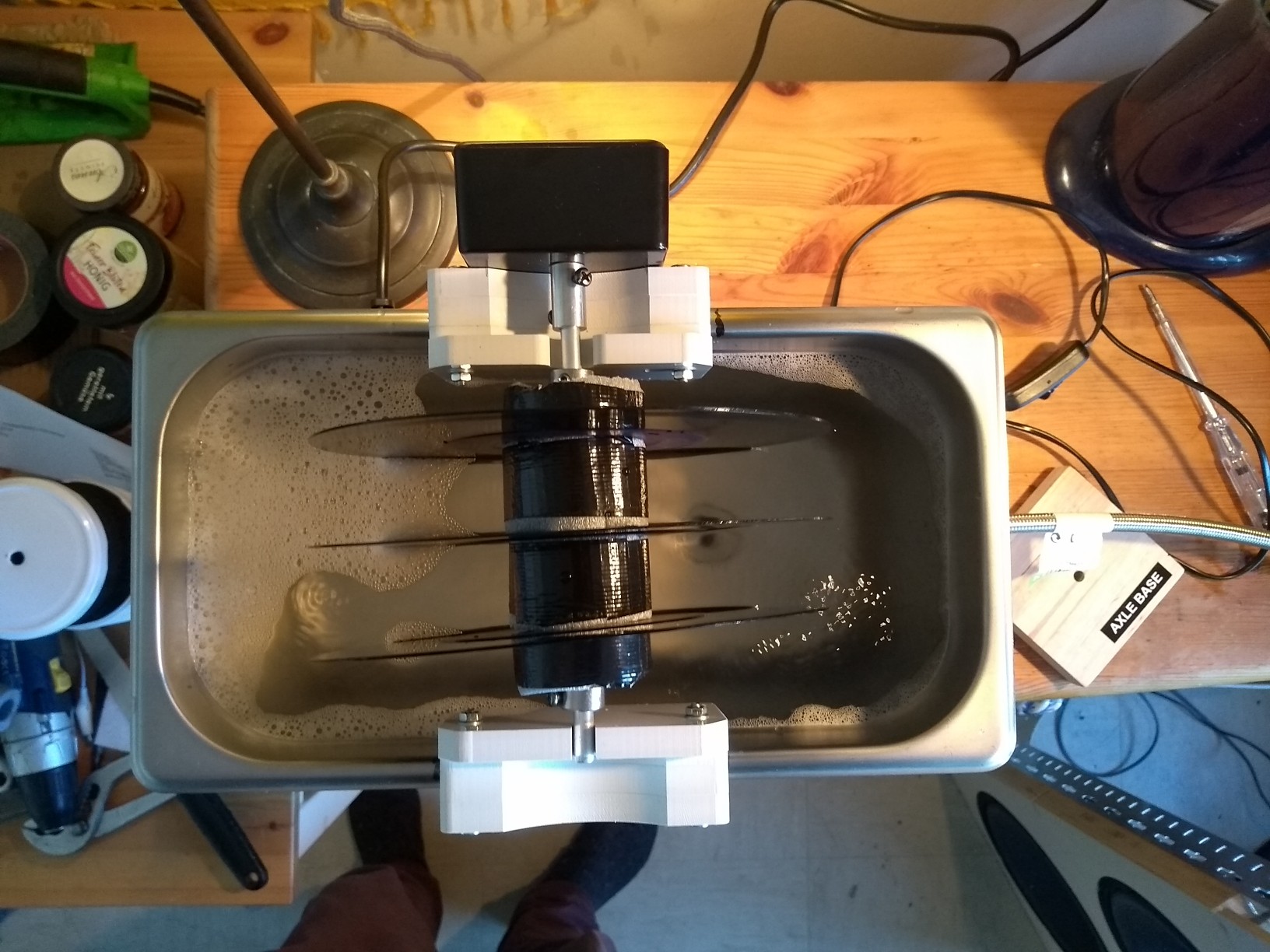

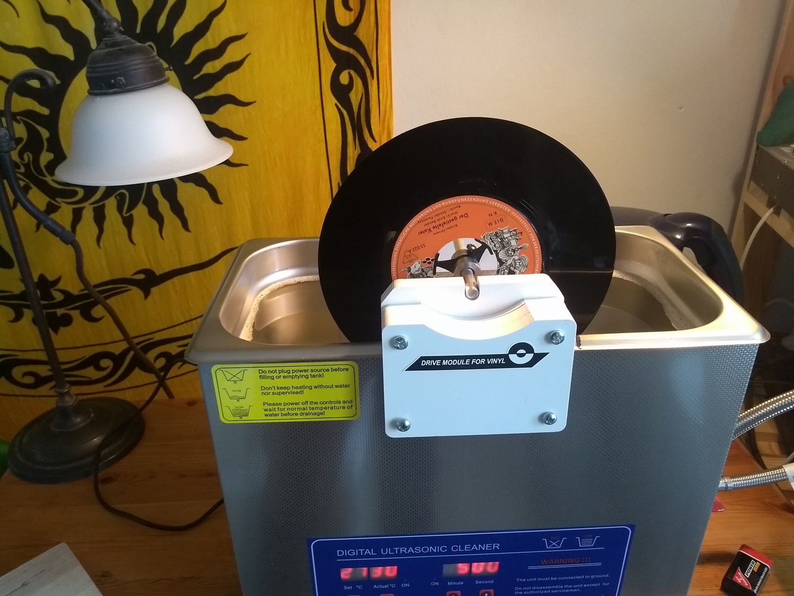

    heute ist es nun soweit. Meine Tochter möchte unbedingt Ihre Flohmarktfundstücke bei mir hören und ich habe die US-PWM das erste Mal in Betrieb genommen.
    Anhang 57422
    Nach der ersten Testscheibe habe ich die erste Änderung vorgenommen, die fummeligen Madenschrauben habe ich durch gekürzte M3 Kreuz-Schlitz-Schrauben ersetzt. Dadurch wird die Audiorevita Antriebseinheit leichter nutzbar.
    Anhang 57421
    Nach 10 LP sind meine 6 Aldi-Microfasertücher alle feucht. Ich kaufe gleich noch mal Welche. Dann kann ich noch weiter waschen, obwohl ich auch schon leicht betrunken bin von den Dämpfen...:eek::D:cool:
    Die US ist eine 6 Liter preiswert von ebay
    Der Motoraufsatz von Audiorevita (ebay)
    Die verwendete 4,5 Liter Mischung besteht aus:
    95 % demineralisiertem Wasser, 5% achtundneunzigprozentigem Isopropylalkohol. Spritzer Mirasol
    Mit dem Reinigungsergebnis bin ich sehr zufrieden.
    Schönes Wochenende, Hartmut

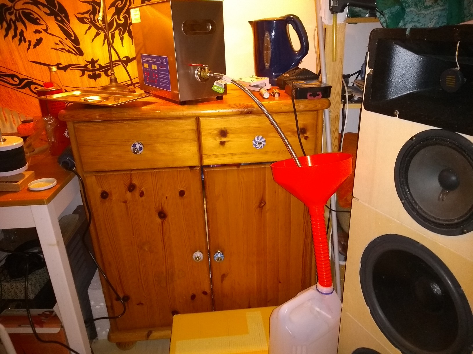

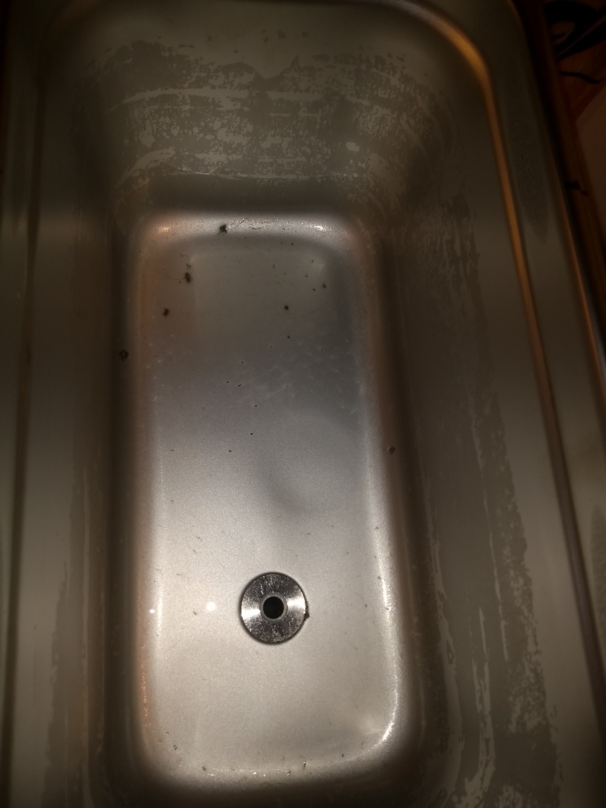

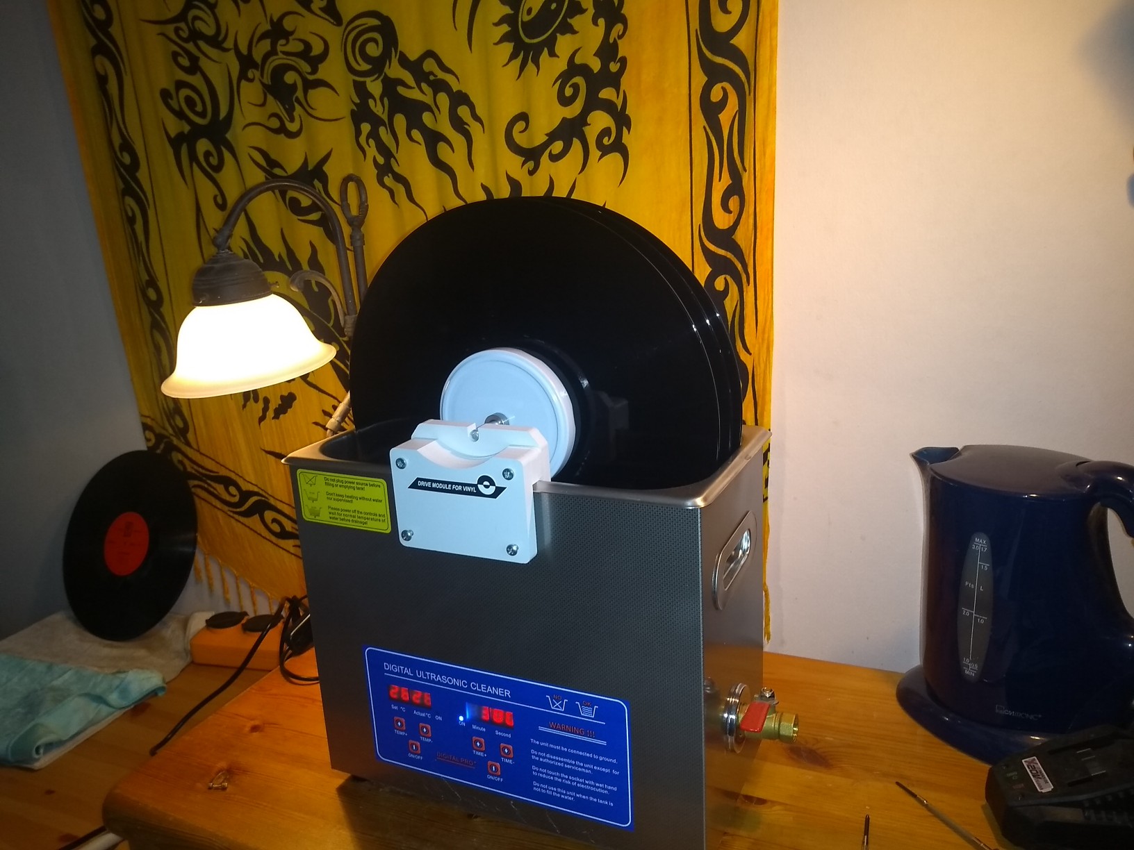

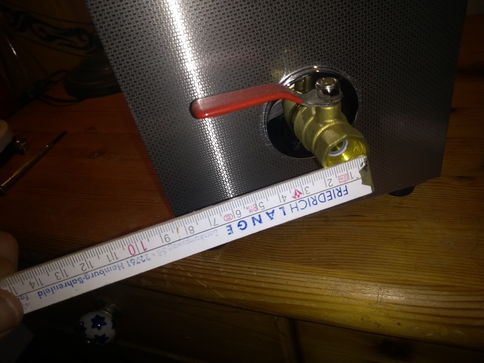

    Habe heute 28 LP gewaschen und dann kam die Frage auf - wie am Besten ablassen, da ich die Reinigungsflüssigkeit nicht im US-Becken längere Zeit stehen lassen möchte.
    Messen und ab in den Baumarkt
    Anhang 57423
    Der Ablasshahn hat bei meiner US ein 3/8 Zoll Innengewinde. Nachdem ich zunächst 3 Messingadapter in der Hand hatte um ein Stück Gartenschlauch dort anzuschließen, fiel mir ein Spültisch-Anschlussschlauch auf. Der ist es dann geworden.
    Anhang 57426

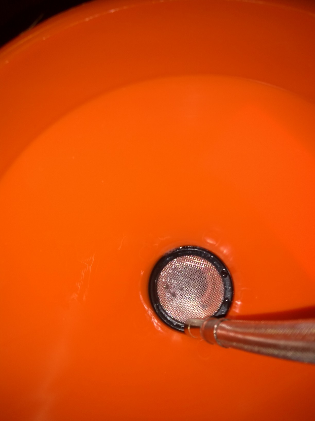

    Dazu einen Trichter mit Siebeinsatz, für den groben Dreck
    Anhang 57425
    Funktioniert Die Rückstände in der US-Wanne
    Anhang 57424
    Die Rückstände in der US-Wanne habe ich mit Küchentuch ausgewischt.
    Jetzt kann ich erst mal ein paar saubere Scheiben hören.
    Schönen Abend, Hartmut

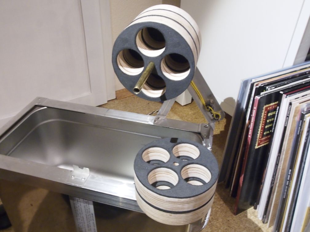

    habe, zum Testen, provisorisch einen 3fach Singleadapter gebaut, aus Instalationsrohr, Heizungsrohrisolierung, Toilettenpapierolle und Gaffa.
    Das Grundprinzip funktioniert gut.
    Anhang 59303Anhang 59304Anhang 59305

    habe einige Modifikationen an meiner Waschmaschine durchgeführt.
    1. Motor
    Habe den Motor durch einen Getriebemotor Typ TDY-12 mit 8 U/min ersetzt. Dieser baut nicht so tief wie der Ursprüngliche. Weiterhin habe ich den Schalter durch einen 2poligen ersetzt, damit kann ich jetzt links und rechts drehen.
    Anhang 72545
    2. Bajonettverschluss
    Durch den neuen Motor, der ein Querloch in der Abtriebsachse hat, habe ich auch die Mitnahme der Schallplatten geändert. Die ist jetzt steckbar. Ursprünglich hatte ich nur im Messingrohr das Bajonett, das war aber sehr wackelig mit den Schallplatten. Da habe ich dann noch eine Hülse aus dem 3D-Drucker drüber geschoben.
    Bilder dazu:
    Anhang 72543Anhang 72544
    3. Armraste
    Die war ursprünglich am Rahmen befestigt und sitzt jetzt am Arm. Damit ragt sie nicht mehr in de Himmel und die Waschmaschine passt jetzt leichter in das Regal bei Nichtbenutzung.
    Anhang 72542

    Ein paar Sätze zu den beiden Reinigungsflüssigkeiten (siehe#1) wollte ich noch sagen, hatte es aber vergessen:
    Ein Kollegen war mit etwa 20 Platten bei mir zur Waschstunde(n). Die Platten hatte er von einem Bekannten geschenkt bekommen.
    Wir haben dann zuerst mit der CW100-Mischung gewaschen. (Kollege trinkt keine Alkohol)
    Eine der gewaschenen Platte haben wir dann zur Probe gehört.
    Ich mußte dann pro Plattenseite etwa 3 Mal die Nadel säubern, so einen Dreck kratze die Nadel noch aus der Rille.
    Auch di anderen gewaschenen Platten hatten den Effekt.
    Wir haben dann auf die Isoprop-Variante gewechselt, kein Vergleich sprich keine Rückstände mehr. Stinkt halt dann nach Alkohol.
    Keine Ahnung was man da den Platten angetan hat.
    Und wenn das Spielzeuggeschäft noch existieren würde, dann hätte ich mir auch schon eine zweite Wechselachse gebastelt.

    ThomasF
    Muss mir da mal selber antworten:
    Das Spielzeuggeschäft gibt es ja nicht mehr, habe mir daher im I-Net Messingröhrchen mit 7mm Außendurchmesser und 0,5mm Wandstärke bestellt.
    Da es mir zu kalt war um draußen rumzusauen, habe ich die Scheiben für die zweite Wechselachse mit dem 3D-Drucker hergestellt. Abmessungen wie gehabt, kann daher mit den Siebdruckteilen mischen.
    Diesmal habe ich kein Moosgummi auf die Scheiben geklebt, sondern SBR 1mm, selbstklebend, 65 Shore A.
    Bilder:
    Anhang 73348
    Anhang 73349
    Unten links ein Probedruck, damit man das Innenleben sieht.
