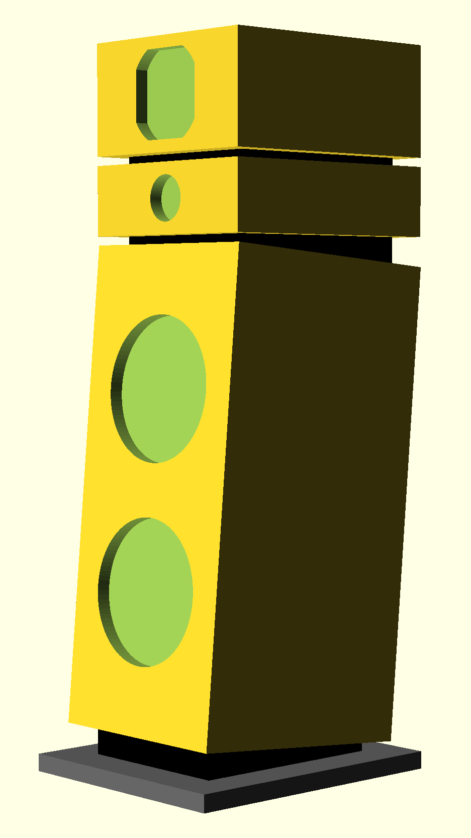

    als Neuling mit Vattle-Erfahrung wollte ich mir für den Herbst/Winter ein Projekt mit einem etwas größeren Lautsprecher suchen. Er soll für den Wohnzimmerstandard (60 qm) reichen - Musik jeder Art, ein bisschen Fernseh-Heimkino, aber auch mal Partylautstärke. Da Jugend im Hause ist, muss untenrum was gehen :)
    Von der Form her hat mich schon immer dieser Typ angesprochen:
    Anhang 56887
    Ist zwar insgesamt aufwendiger, aber wenn man sich mal richtig vermacht, kann man die einzelnen Kistchen auch einzeln neu machen.
    Da ich für diesen Gehversuch erstmal finanziell im kleineren Rahmen bleiben wollte, habe ich gedacht, dass ich für die Tieftöner zwei W8-670Z 8 Ohm von Omnes Audio nehme. Mit ca. 70 l für je 2 Stück sollte das im Bassreflex nach dem Enclosure-Tool von VituixCad gut gehen. Hochtöner habe ich noch 2 Peerless XT25SC90-04, die müssen ja auch nicht im Regal verstauben. Mit einem preisgerechten TMT habe ich so meine Schwierigkeiten in der Auswahl - aber einen 5 Zoll Faital Pro SFE100 8 Ohm hätte ich da im Auge.

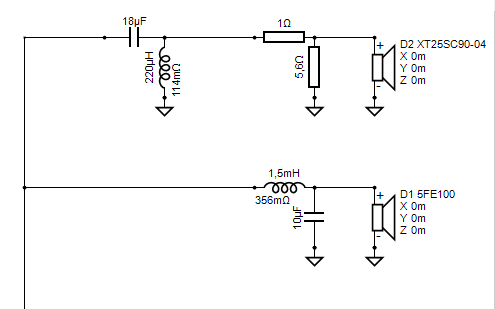

    Die Frequenzgänge des TMT und des Hochtöners habe ich mal mit dem SPL-Trace in VituixCad mit Standardfiltern nur zum Test zusammengeschmissen.
    Anhang 56888 Anhang 56889
    Ob das dann mit den zwei 8-Zöllern zusammenpasst weiß ich nicht. Vielleicht ein bisschen zu viel Bass? Einen Frequenzgang für die TT habe ich nicht gefunden.
    Daher hier die Bitte, ob mal jemand was dazu sagen kann. Ist ja bisher nur eine Überlegung. Nur die Hochtöner sind gesetzt, weil vorhanden.

    Im Datenblatt zum W8-670Z gibt es einen Frequenz- und einen Impedanzgang zu sehen (Frage an die Runde: deutet so ein Impedanzgang auf Impedanzkontrollmaßnahmen hin? Das sieht oben raus so gerade aus....:denk:). Zumindest in der HobbyHifi (Ausgabe 5/16) ist der Treiber wohl auch vermessen worden, aber um die Ausgabe zu finden, müsste ich was länglicher suchen. :o
    Wie dem auch sei: die Trennung zum TMT wird zumindest vergleichsweise eher tief sein müssen, was vermutlich auch nicht so problematisch sein wird, weil der Faital ja eher ein Tiefmitteltöner, als ein dedizierter Mitteltöner ist. Wie willst du denn die Trennung zwischen TT und TMT durchführen? Passiv wird das dann halt zumindest ziemlich materialaufwendig.
    Die TTs wirst du dann ja wahrscheinlich seriell verschalten, weil der W8-670Z eine ziemlich niedrige Nennimpedanz hat. Oder willst du die insgesamt vier W8-670Z eines Stereopaars aktiv trennen und die TTs dann mit vier Endstufenkanälen betreiben? Ich finde serielle Verschaltungen jetzt nicht so ideal, aber vermutlich nicht so schlimm, wie manchmal kolportiert, wenn denn die TSP nicht zu arg streuen.
    Hast du beispielsweise mit WinISD mal ungefähr geprüft, wie zwei der Omnes Audios mit einem TMT wie dem FaitalAudio bzgl. der Pegelfestigkeit bei verschiedenen Trennfrequenzen zueinander passen?
    Das sind so ein paar Gedanken, die mir spontan eingefallen sind. Ich hoffe, das ist jetzt nicht zu viel auf einmal. :)

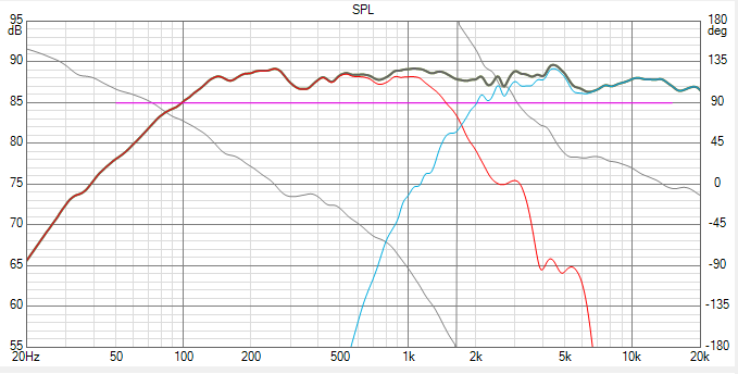

    Ein Horn habe ich auf eine 30 x 30 cm Schallwand gebaut und gemessen. Das sieht so schön nicht mehr aus:
    Anhang 58942 Anhang 58943
    Als blutiger Anfänger, der noch nie ein Horn in der Hand hatte, wusste ich nicht, wie rum man das nun einbaut. Daher habe ich es sozusagen waagerecht und senkrecht gemessen :). Die Abstrahlung wird mit 90 x 60 Grad angegeben.
    An sich ist es nicht so schlecht, aber der Einbruch bei knapp über 2kHz. sieht schon mies aus.
    Kann mal jemand was dazu sagen - sowohl zur Messung als auch zur Idee, das (kleine) Horn mit zwei SP-8/150PRO zu verheiraten. Für die TT hatte ich mir so gemeinsam um die 80 Ltr. Bassreflex gedacht.

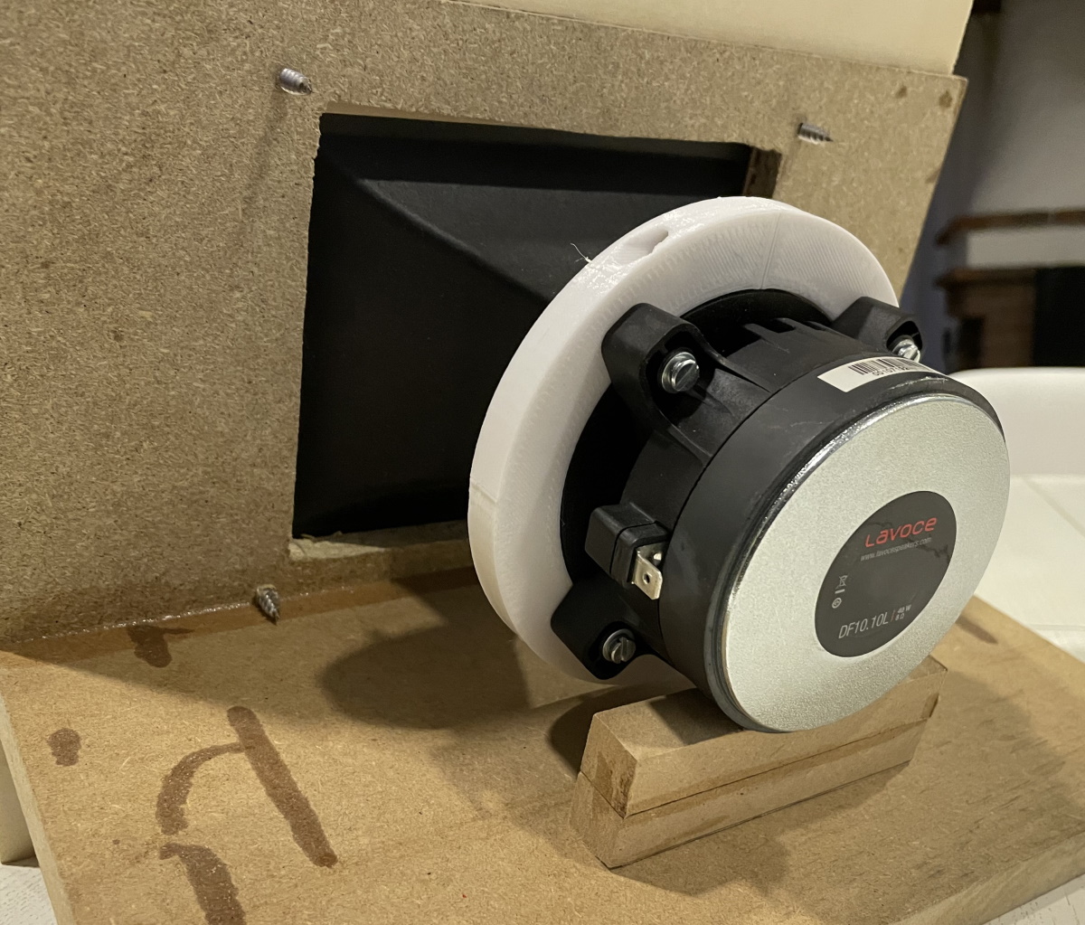

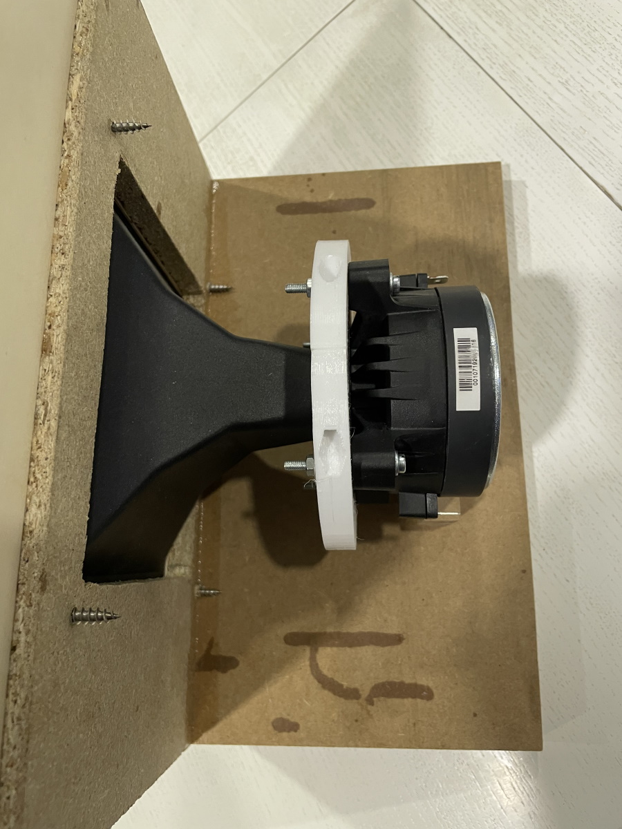

    Ach so, hier noch ein paar Fotos vom Horn:
    Anhang 58944 Anhang 58945 Anhang 58946
    Bei der Gelegenheit habe ich festgestellt, dass ich das Fräsen von solchen Konturen wohl noch üben muss...
    Olaf

    Was heißt zugelaufen?
    Aber auch, wenn's quasi geschenkt war: Ich würde mir für das Horn einen passenden Treiber oder für den Treiber ein passendes Horn zulegen.

    Hi Olaf
    Das sieht doch brauchbar aus mit den Horn.
    Wie breit ist die Schallwand ? Passt das mit der Kerbe bei 2k Hz ?
    Den DF10.10 gibt es mit drei Anschlüssen:
    - Den Du hast - wie die Sica-Hörner oder Coaxe
    - Als sog. Screw-Mount
    - Als "bolt-on" - das wäre der Anschluss für diese Horn gewesen.
    Endlich hats mal jemand gewagt mit diesem.
    Lavoce-Zeugs...😉
    Auf dem Papier gehen die nur bis 16kHz oder so - das sieht bei Dir anders aus 😉
    Für ca 60.-€ pro Seite isg das doch sehr akzeptabel.
    Wenn Du den Treiber nicht mehr tauschen kannst und die Schallwandbreite ausschliessen kannst, nimm den Einbruch nach dem Motto: "it' not a bug - thats feature" und trenne dort.
    80liter ist grosszügig - Timmermanns hat ein Doppel dieser Treiber in 70l verbaut - ich finde, das reicht.
    Bin gespannt wies weiter geht.

    Ich habe gerade mal ins Datenblatt des Treibers reingesehen, da ist dieser Einbruch auch zu sehen. Es wird dort angegeben, dass es in einem 90x60 Grad Horn gemessen wurde, wahrscheinlich also auch mit dem HD1004.
    Ob jetzt das Horn oder der Treiber die Kerbe oberhalb von 2 kHz verursacht, vielleicht aber auch ein unglückliches Zusammenspiel beider Teile, müsste man eigentlich mal testen.....:denk:
    Aber das sind doch beides 1-Zoll-Komponenten, das hatte ich eben noch nicht geschnallt. Wofür ist dann der Adapter?
    *edit*:
    Was Joern eben schrieb, dass es den Treiber mit verschiedenen Anschlussarten gibt, wusste ich allerdings nicht......
    *edit2*:
    Da sich die Kerbe ja auch im Datenblatt findet, scheint dein Adapter gut zu funktionieren, besser, als ich am Anfang gedacht habe. :thumbup:

    Moin Olaf, erstmal vorweg, wie man bei Dir quasi zugucken kann, wie Du im Thema mit Siebenmeilenstiefeln vorankommst, ist einfach nur klasse, meinen größten Respekt dafür !!!
    Ansonsten bin ich da ganz bei Jörn, nutz' einfach die Kerbe zur Trennung, viel tiefer als 2kHz wird das Horn wohl eh nicht laden.
    Was Du evtl. noch versuchen solltest, ist den Übergang zw. Treiber und Horn mit irgend 'ner "Matsche" (SicaBond o.ä.) zu verstetigen und / oder die Dicke der Adapterplatte zu variieren.
    Evtl. ist hier noch etwas Verbesserungspotential vorhanden.

    olafk
    Nein, sorry.
    Ist mein Erstes und Einziges :D. Aber ich finde die Teile cool und bin unheimlich gespannt, wie das dann klingt.
    Mal ein erster Entwurf für ein Gehäuse. Einfach und geschmacklos...
    Anhang 58970
    Olaf
