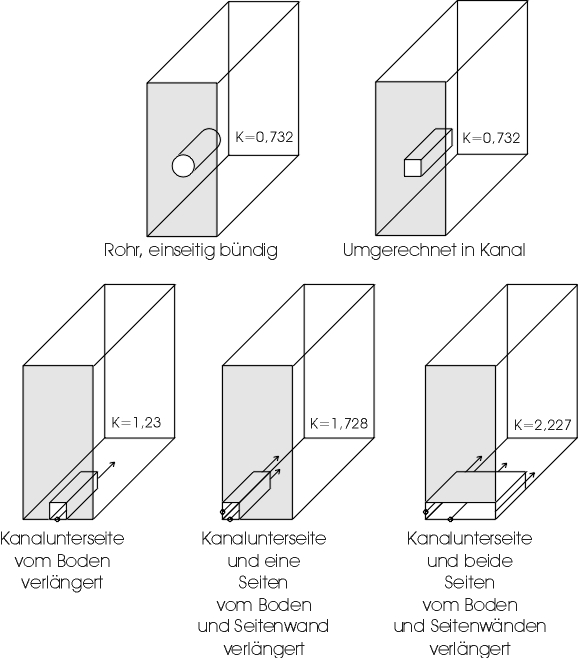

    als Erinnerung an die Grundlagen:
    Anhang 56727
    WinISD ist für Bodenports nicht geeignet, weil der Korrekturfaktor nicht dafür geändert werden kann.
    Anhang 56728
    Also erscheint mir das Boxsimergebnis richtiger.

    Ich hatte da mal eine Messreihe durchgeführt, um eben diese Spekulation zu erübrigen: WinISD vs. BBox vs BoxSim - Simulation vs. akustischer Messung anhand von 5 BR-Gehäusen
    Wie man sieht, BBox errechnet die Portlänge trotz angewandter Korrekturfaktoren regelmässig falsch. Die BoxSim-Werte passen jedoch. Zmd. wenn man von der akustischen Messung ausgeht - nicht der Impedanzmessung, die ja auch gern um einige Hz abweicht.
    Moin stoneeh,
    Natürlich kenne ich deine Messreihe seit ihrer Veröffentlichung. Ich habe Respekt vor deiner Arbeit und würdige jeden Beitrag, der für uns zur Verfügung gestellt wird. Manche User ahnen gar nicht, wie viel Praxiswissen sie durch solche Beiträge bekommen können.
    Aber ich bin da nicht bei dir. Keines dieser Programme liefert falsche Ergebnisse! Da wurden Äpfel mit Birnen verglichen.
    Für mich wäre wichtig, welcher Korrekturfaktor gilt den nun in der Praxis für den Bodenport?
    2,227 sind ja aus dem Lehrbuch und niemand weiß noch aus welchem.
    Ich bin sehr interessiert an der Quelle der theoretischen K - Faktoren.
    Hat jemand diese Buch, oder kann mir Hinweise geben?
    Auch in Bbox wird ausdrücklich darauf hingewiesen, deswegen sind die Faktoren frei anpassbar.
    Kurz und gut, für mich Sinn gemacht hätte nur der Vergleich von Programmen, die eine Änderung des K- Faktors erlauben und somit überhaupt erst vergleichbar werden.
    Dann kann der durch die Praxis bestätigte Korrekturfaktor benutzt werden und alle Programme kommen zu ein und dem selben Ergebnis, mit vernachlässigbaren Abweichungen von mm.
    Die Impedanzmessung halte ich aus diesem Grund für wichtiger.
    Der durch meine praktisch aufgebauten Subwoofer im nachhinein ermittelte Faktor ist 1,73.

    Kurz zu deiner Kritik (der sich natürlich jede Info und jeder Autor stellen muss): in BBox ist dokumentiert, welcher Korrekturfaktor für exakt welche Portform und -lage gilt. Man klicke den Pfeil neben dem Eingabefeld für den Korrekturfaktor. In Post #4 hast du ja einen Screenshot exakt davon gepostet.
    Diese Korrekturfaktoren decken sich dann auch mit der ersten Grafik in Post #4, wo die grafisch illustriert die Korrekturfaktoren für die jeweiligen Portformen zu sehen sind.
    Wie via der Screenshots im verlinkten Beitrag im HiFi-Forum dokumentiert habe ich die jeweils laut den Vorgaben zutreffenden Faktoren gewählt.
    Wie zu sehen, der gleiche Korrekturfaktor liefert in BBox für die vier Gehäuse mit Bodenport jeweils sehr unterschiedliche Werte - von 20% bis 100% Abweichung. Auch WinISD liefert für innerhalb einer Portform und dem dazugehörigen Korrekturfaktor grob abweichende Werte. Zudem produzieren beide Programme untereinander bei den gleichen Settings stark abweichende Werte.
    Bitte die Berechnungsart von BoxSim beachten. BoxSim berücksichtigt Portform, Portlage, Abstand Port zur Rückwand, etc etc. Die korrekte Eingabe dieser Werte war in meiner Messreihe notwendig, um eine Deckung der Simu mit den Messwerten zu erreichen. Und das macht BoxSim, wie zu sehen ist, ja recht gut.
    Alles in allen ist es deswegen denk ich kein allzu starkes Statement, wenn ich, wie im Threadverlauf im HiFi-Forum zu lesen, feststelle, dass es keinen fixen Korrekturfaktor für eine Portform geben kann, sondern wirklich die gesamte Gehäusegeometrie berücksichtigt werden muss.

    der Umrechnungsfaktor für ein frei stehendes Rohr ist bekanntlich 0,7 (die 3 stellen hinterm Komma spar ich mir mal) und für ein Kanal 2,2.
    Wovon ausgehend eigentlich, es muss ja ein Bezugspunkt geben?
    Wenn ich jetzt von Kanal auf Rohr umrechnen möchte, müsste ich dann nicht die 0,7 von 2,2 abziehen? Würde zu meinen praktischen Erfahrungen passen, da habe ich ein Faktor von ca. 1,3 -1,5 ermittelt. Aber den ganz genauen Wert habe ich auch noch nicht feststellen können, ist wohl auch von der Konstruktion abhängig.
    Formel siehe Troels Gravesen:
    http://www.troelsgravesen.dk/vent_tuning.htm

  • 03.10.2020, 06:51
    naumi
    Hallo und guten Morgen,
    obwohl die Unterhaltung über die Kanallänge OT ist und nur kurz angesprochen werden sollten, muss ich hier wiederum meinen Senf dazugeben.
    &nbsp; &nbsp; &nbsp;&nbsp;<span style="color: rgb(32, 32, 32); font-size: 14px;">Wie gesagt, die Werte weichen regelmässig signifikant voneinander ab - leider nicht vorhersehbar um wieviel und in welche Richtung.</span>&nbsp; &nbsp; &nbsp; &nbsp; &nbsp;
    Natürlich hast du als Profi recht und der schmale Einbruch in der akustische Nahfeldmessung am Treiber ist die exakte Abstimmfrequenz. Keine Frage, der Profi mit Messausrüstung und genügend Erfahrung wird so seine Ports abstimmen. Und die Impedanzkontrolle ist weniger genau, weil sie etwas abweichen kann, aber der schnellere Weg für den Hobbybauer, wie mich ist, auch ohne ständig die Messausrüstung aufgebaut zu haben, die Abstimmung zu justieren.
    Falls du aber damit deinen Vergleichstest der Simulationsprogramme meinst, kennst du meine Meinung.
    &nbsp; &nbsp;<span style="color: rgb(32, 32, 32); font-size: 14px;">&nbsp;Wenn man mit einem Simulationsprogramm innerhalb 1, 2 Minuten Dateneingabe jedoch quasi perfekte Werte zum "akustischen Tuning" rausbringt, und daraus direkte Rückschluss ziehen kann, was das Hörerlebnis in der Praxis ist, find ich das schon recht hilfreich.</span>&nbsp; &nbsp; &nbsp; &nbsp;
    Genau darum geht es doch. Es gibt hier viele Hobbyleute, die wollen genau das. Die TSP in ein Simulationsprogramm eingeben und ihren Wunschsubwoofer, auch mit Bodenport / Eckports, bauen. Die haben kein Messzeugs und wollen auch gar nicht soweit gehen. Sie vertrauen den Simulationen einfach und Schluss.
    Aber wer tiefer einsteigt und auch mal ein zweites Programm versucht, hat sofort drei Fragezeichen, siehe TE!
    Und genau aus diesem Grund gibt es Programme die eine freie Auswahl des K-Faktors erlauben. Es gibt nur ein Problem, was ist der praxistaugliche Faktor für Bodenports über die Lautsprechergehäusebreite?
    Ich habe ihn genannt.
    - Brrr, das wird schon wieder zu lang, liest dann eh keiner mehr-
    &nbsp; &nbsp; &nbsp;<span style="color: rgb(32, 32, 32); font-size: 14px;">Insb. anbetracht dessen, dass BBox und WinISD ja eigtl. komplett wirr und ohne Korrelation, selbst bei den Gehäusen mit gleicher Portform und gleichem Korrekturfaktor, rechnen.</span>&nbsp;&nbsp; &nbsp; &nbsp;
    Und wieder, auch wenn dein Test mit den fünf Gehäusen von vielen gelobt wurde, frage ich mich warum haben die " Fürsprecher" das nicht kontrolliert.Ja, er ist kein Goldstandard, in meinen Augen fehlerhaft und schon gar nicht wissenschaftlich. Ich will da aber nicht weiter drauf rumreiten, die Foren sind geduldig und alles verschwindet ( manchmal auch leider) in den ewigen Jagdgründen.
    - WinISD kann nur Rohre oder Kanäle mit k 0.732 simulieren. Das für einen Vergleich mit breitem Bodenport zu nehmen ist schon fragwürdig.
    - Bbox kann jede Postion und Lage des Ports simulieren, das mit in den Vergleich zu nehmen ist sinnvoll.
    Aber, 1 bis 2 Minuten zur Dateneingabe sind o.k., wenn diese korrekt erfolgt. Das ist bei dir nicht der Fall!
    &nbsp; &nbsp; &nbsp; &nbsp;eigtl. komplett wirr und ohne Korrelation, selbst bei den Gehäusen mit gleicher Portform und gleichem Korrekturfaktor, rechnen.&nbsp; &nbsp; &nbsp; &nbsp;
    Das ist nicht in Ordnung, stimmt nicht und spricht für deinen oberflächlichen Test. Mach diesen Vergleich der zwei Programme noch einmal neu, in Ruhe und probier erst mal wie Bbox bedient werden will.
    Noch einmal, es geht um fehlerfreie Simulationen, um auch Bodenports ausreichend genau zu errechen, die auch sauber funktionieren. Wir haben doch alle mal so angefangen und erst später die Messwerkzeuge gehabt.
    Vor dem Runtermachen eines Programmes dieses bitte genau betrachten, was es kann und wie fehlerfrei Daten eingegeben werden. Als schlechtes Beispiel für das Thema schmaler Bodenport nenne ich hier mal Monacor CAAD 4.2! Tausende User haben das gekauft. Ja coole 30,- Eus für falsche Portlängen!
    Die Leute simulieren damit, nehmen die Bauskizzen und freuen sich über den perfekten Sub. Das ist doch echt schlimm.
    Falls du noch einmal Programme vergleichst, ich kann dir das gerne borgen.

    stoneeh
    Profi ist, wer was verkauft. Musst du grad für irgendwas bezahlen? :rolleyes:
    Generell ist vollkommen egal, von wem die Info kommt - sie muss gut dokumentiert sein, und sich der öffentlichen Kritik stellen können.
    Eine Impedanzmessung ist auch nicht mehr oder weniger "professionell" als eine akustische. Sagt einem halt nur, wie sich der Lautsprecher elektrisch verhält, nicht akustisch. Letzteres ist in jedem Fall was wir hauptsächlich wissen wollen, wenn wir einen Lautsprecher bauen.
    Nehmen wir aus meinem Beitrag (hier nochmal, wer nicht zurücklesen will) doch als Illustration zwei Beispiele für den Bodenport, k-Faktor laut Anleitung 2,227, heraus, für die BBox die unterschiedlichsten Werte liefert - mit anschliessendem Vergleich vs. deinem in Post #12 genannten Wert für Bodenports von 1,73.
    Gehäuse #2: Portlänge real 30cm; von BBox errechnet 17,3cm = 58% negative Abweichung. Mit k-Faktor 1,73 wird 21,0cm Länge errechnet; 30% negative Abweichung.
    Gehäuse #3: Portlänge real 62cm; von BBox errechnet 72,3cm = 17% positive Abweichung. Mit k-Faktor 1,73 wird 85,9cm Länge errechnet; 39% positive Abweichung.
    Sieht also nicht so gut aus für deinen allgemeingültigen Korrekturfaktor - als auch generell der Annahme, dass es überhaupt einen allgemeingültigen Korrekturfaktor geben könnte. Die selben Rechnungen in WinISD liefern übrigens ebenso Abweichungen dieser Dimension.
    Alles wie bereits vorhin dargelegt. Hättest du genauso selbst berechnen können. Du nimmst dir stattdessen weder Zeit noch Mühe, die gebrachten Infos zu lesen und verstehen, sondern stellst einfach arbiträr in den Raum, dass du recht hättest, und wer anderer falsch liege.
    Um überhaupt irgendwas substantielles zu bringen, poste doch mal die relevanten Daten (Nettovolumen, Portlage, BHT-Innenmasse des Ports) deiner Testgehäuse, und die dazugehörigen Impedanzmessungen. Ich schau gern drüber.
    Bis dahin seh ich von dir nicht mehr als Wahrheitsfindung auf Stammtischniveau, garniert mit einer saftigen Portion Polemik.
    Aja, und versuch die Diskussion hier nicht als OT zu klassifizieren. Ein Verweis auf die korrekten Grundlagen ist immer angebracht und nötig; wie auch eine Diskussion drüber, wenn jemand meint, diese nicht anerkennen zu müssen, und damit schlimmstenfalls andere fehlleitet.

  • 03.10.2020, 11:23
    stoneeh
    Falls dir wirklich an der Klärung des K-Faktors gelegen ist, nehmen wir öffentlich Bauvorschläge mit breiten Bodenport und allen bekannten Daten und simulieren diese nach. So könnte ich mir das vorstellen, also wenn du willst.
    Sehr gerne doch.
    Ich werf mal den Jobst Audio JL-Sub18 in den Raum. Von dem gibt's nur eine Impedanzmessung, keine akustische - in dem Fall aber umso besser, da wir dann ja direkte Vergleichbarkeit mit deiner Herleitung des richtigen Korrekturfaktors haben. Tuning laut Impedanzmessung, so auch vom Konstrukteur selbst angegeben, ist 45 Hz.
    Brutto-Innenvolumen (Plan ist im Link einzusehen) ist BHT 50x60x50cm; 150l. Nettovolumen abzüglich 13l Port und Pi mal Daumen 7l Chassis 130l.
    Bei den Portmassen gilt es aufzupassen - bei der Breite zwei Streben (je 1,5cm) subtrahieren, bei der Länge die Schallwand (ebenfalls 1,5cm) addieren nicht vergessen.
    Portlänge tatsächlich: 23,5cm
    Portlänge BoxSim: 24cm (Screenshot Berechnungsfenster) - 2% positive Abweichung
    Den BBox Wert lass ich dich berechnen. Bin schon gespannt. Screenshot zur Prüfbarkeit deiner Daten nicht vergessen.
  • 03.10.2020, 13:41
    naumi
    Sehr schön,
    habe mich sofort ran gesetzt und bin etwas irritiert.
    Ja, in diesem Fall ist die Abweichung von Bbox wirklich zu hoch!
    Anhang 56755
    Ich denke die Eingaben sind frei von Fehlern und mein Ergebnis ist somit 9 cm.
    Real: 23,5 cm
    Boxsim: 24 cm
    Bbox: 9 cm
    Ist schon erstaunlich, eine Erklärung habe ich nicht dafür. Bei vielen Beispielen stimmt Bbox und beim Beispiel nicht.
    Was ziehe ich jetzt für mich raus, um einen Weg zum schnell aufbaubaren Subwoofer zu erreichen, der weniger Fehlerhaft ist?
    Reine Simulation anhand der TSP in einem beliebigen Simulationsprogramm, je nach dem was ich alles wissen will und wie gut ich damit klar komme.
    Die reine Bassreflexkanalberechnung, vor allem bei Bodenports, aber immer im Kanaleditor von Boxsim durchführen.
    Das würde ich dann so in der Zukunft machen.
    ----------------e--------------
    Habe dem TE sofort den berichtigten Kanal aus Boxsim gesendet. Für seinen Subwoofer hatte bbox einen 30 cm Bodenport errechnet, Boxsim dagegen 38 cm.
