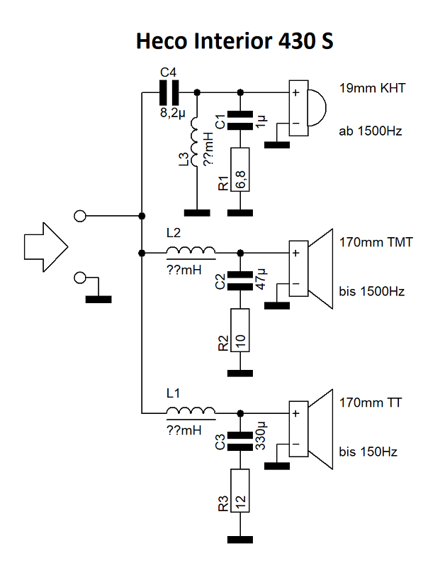

    Hallo werte Weichenratgeber,
    mir ist da geschenkweise ein Paar Heco Interior 430 S "zugelaufen".
    Nach ein paar Wochen des Anhörens finde ich die für meine Zweitanlage mit dem MusicHall Trio Receiver als durchaus geeignet. Ein paar kleine Anpassungen per DEQX bilden Bühnenabbildungs- und Moden-i-Tüpfelchen ;).

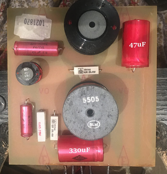

    Ich hab' mir die Weiche angesehen:
    Anhang 56562 Anhang 56563
    Ich frage mich nun ob es nicht besser wäre die Elkos zu erneuern bzw. wo möglich durch Folien zu ersetzen.
    Meine Überlegungen:
    1. Der HT Kondensator im Signalweg könnte doch eine MKT Folie werden (z.B. Visaton MKT 8,2µF).
    2. Die Elkos in den Impedanzanpassungen könnte man wieder mit TF Ekos (Beispiel) erneuern oder auch durch Folien ersetzen (z.B. wegen der Lebensdauer)
    Ich habe die Elkos nicht nachgemessen, sie scheinen zumindest laut (unkorrigiertem) akustischem Frequenzgang (lässt sich nicht stärker glätten ;)) aber noch zu funktionieren:
    Anhang 56564
    Danke schonmal für Euren Rat.

    Ich sehe das immer so: Die Kosten für den Tausch sind gering. Die Gewinnaussichten mau. Da überlegt man nicht lange, entweder machen oder ad acta legen.
  • 07.09.2020, 07:35
    Moin Winfried,
    hau rein und ändere, was du willst.:)
    Vor den Hochtöner gehört ein MKP, die Elkos würde ich auslöten und messen und durch neue oder MKTs ersetzen.
    Erneuere die Leitungen, meistens fällt die Isolierung sowieso ab.
    Lausche nicht den Bedenkenträgern, die bei solchen Änderungen von einer neuen notwendigen Weichenabstimmung schreiben. Meine Erfahrungen bei solchen Maßnahmen waren in den letzten 50 Jahren:rolleyes: immer positiv.
    Vielleicht ersetzt du auch eventuell den Glockenkern.
    Der Hinweis auf die Kosten ist unsinnig, wenn es danach geht, sollten wir unser Hobby in die Tonne kloppen und das Forum könnte schließen.

    Das wäre interessant, ich setze hier preiswerte MKPs zur Not auch MKTs ein, bei Billiglösungen auch neue geprüfte Elkos.
    Elkos sind so eine Sache, ich habe hier Elkos, etwas älter, von "dem" High End Hersteller in D, sie sind mit 100µF gelabelt, haben aber über 200µF ..... Falschauszeichnung kann nicht der Fall sein, denn 200µF waren damals nicht im Programm.
    Wenn deine großen Elkos OK sind, würde ich sie lassen. Aber ein I-Kern für den Bass könnte was bringen, dann würde ich auch MKTs oder MKPs kombinieren.

    Moin, wenn Du sie selber behalten willst, würde ich die Elkos in den Signalwegen genauso tauschen, wie die Glockenkernspulen. Und da Du offenbar auch Meßequipment hast, würde ich mich gleich auch noch der Weiche als solches widmen.
    Wäre nicht der erste, sich lohnende Pimp einer Fertigbox.
    Die Reihenschaltung aus 1uF und 6,8 Ohm ist ja schon zur Begrenzung der Superhochtons. Wenn Dir da noch zuviel Schärfe ist, würde ich auch damit spielen.
    Und die beiden Parallel-Elkos (47u, 330u) einmal durchmessen. Nur tauschen um des Tauschens Willens halte ich für sinnlos, mehr als ihren nominellen Wert erreichen, können neue Elkos auch nicht.
    Und die gegen Folien austauschen lohnt imho nicht, die Boxen haben immerhin schon um die 30 Jahre auf'm Buckel.
    Edit - wenn Du eh misst, würde ich mir noch die Flanken der beiden TMTs ansehen, Die werden wohl recht flach verlaufen, hier könnte es Verbesserungspotential geben.

    Was mich auch zum Nachdenken bringt ist die Übernahmefrequenz von 1500Hz, HT ohne jegliche Schallführung.
    Entweder ist das schon 'n amtlicher HT, er ist ziemlich überfordert oder die Angabe ist schlicht falsch, wobei ein immerhin 8,2uF letzteres durchaus in Frage stellt.
    @Werner - :prost:
  • 07.09.2020, 15:59
    Pollton
    laut Hifi-Wiki https://www.hifi-wiki.de/index.php/Heco_Interior_430_S ist da eine 19 mm Kalotte verbaut, bei Übernahmefrequenz 1800Hz. Krass, es wundert mich nicht, wenn es scharf klingt.
  • 07.09.2020, 16:07
    ...mit gerade 'mal 12 dB/Okt. Trennung.

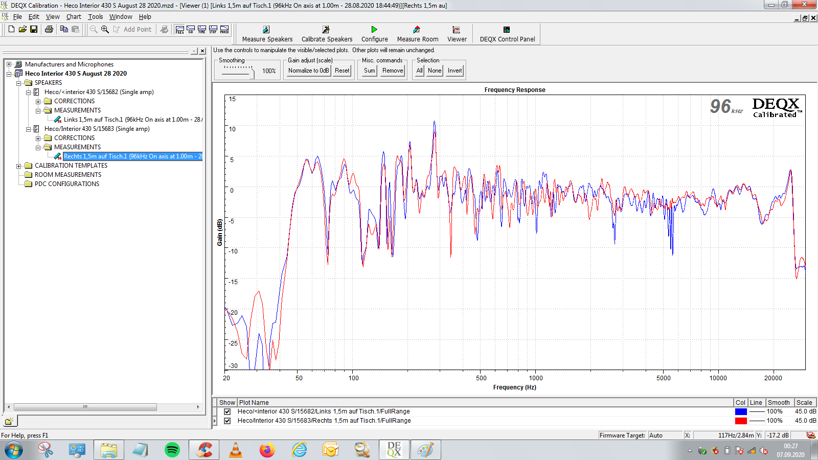

    ...die Flanke des TMTs zum Hochton hin würde ich mir genauer ansehen. Wenn der TMT keinen ziemlich gutmütigen Rolloff hat, sehe ich da wie gesagt ziemliches Verbesserungspotential (Unterdrückung der Membran-Reso / "Aufbrechen"), zumindest in der Symmetrie der beiden Flanken (TMT / HT)....
    Hallo Mathias,
    danke für den klaren Hinweis! Das könnte Teil 2 des Projektes, nach Wechsel des HT Kondensators sein, und zwar im Zusammenhang mit der Drosselspulenaktion (kenne die Werte nicht und hab keine L-Messbrücke...). An das eventuelle "Durchschlagen der TMT Membranreso hatte ich gar nicht gedacht, 6dB/Okt Filter hab ich ja bei den Aktiven auch nicht ;)
    .... Wenn Dir der Hochton jetzt schon tendenziell zu scharf ist, so wird der einzige Effekt des 8,2uF-Kondensatortausches der sein, dass diese Schärfe noch zunimmt, da Folien einen niedrigeren Durchgangswiderstand aufweisen, als Elkos.
    Du packst dann nochmal 0,5 - 1dB auf den Hochtonpegel d'rauf....
    Um die Pegelanpassung mach ich mir weniger Sorgen, denn wie gesagt ist sowieso der DEQX PDC in der Kette, mit dem ich die Tonalität während Musik läuft einstellen kann. Jaja... Kanonen auf Spatzen, aber Spaß macht's halt auch ;)
    Ja, die niedrige Übernahmefrequenz der Kalotte macht mir auch Sorgen und ich hatte ja schon erwähnt, dass ich die Box vielleicht mal auf dem Drehteller messe :). Allerdings schien mir die Verfärbung bei verschiedenem Einwinkeln nicht sehr groß, aber die Wände sind auch >1m weg :engel:

  • 08.09.2020, 10:44
    wgh52
    Freunde,
    ich finde es ist, für das Stadium in dem sich dieses Projekt befindet, alles Relevante und Voranbringende gesagt, wofür ich danke! Bitte vermeidet Befindlichkeiten, Eure Kompetenzen sind anerkannt, Eure Antworten akzeptiert!
    Ich melde mich wieder, wenn ich Weichen- und Winkelmessungen habe, das kann paar Tage dauern.

    Die alten Kondensatoren lagen alle um 5% zum aufgedruckten Wert. Die Neuen eher nicht.
  • 08.09.2020, 11:03
    Na ja, wer denn 5% Abweichung hört ...
    Da kommt man dann wirklich in und über den Bereich der Chassis-Toleranzen.
    @Winfried - ein LCR-Meter (< 30€) solltest Du Dir bei Vertiefung in die Materie zulegen.
    Bringt einen wirklich weiter (Werte überprüfen, Spulen ab-/aufwickeln, etc.).
    Da hat Kalle imho absolut Recht.
    Aus zumindest meiner Sicht gibt's hier auch keinerlei persönliche Befindlichkeiten.

    So ein LCR-Meter ist unverzichtbar, allein schon weil halbwegs exakte Messungen im Niedrigohmbereich möglich sind.
    Ich habe mir das Teil zugelegt, als ich im RIAA-Bauwahn war.
    Wobei der exakte Wert IMHO nicht so wichtig ist als gleiche Werte auf beiden Kanälen.
    Ich habe ein größeres Kistchen mit russischen 3,3 µF MKPs mit 400V ... gabs mal für 50Cent/Stück.95% haben 3,27µF +-0,03. Aus gleicher Quelle habe ich 10µF Vishay, die alle 9µF +-0.05 haben. So ein LCR-Meter ......... hatten wir schon.
    Auf- und Abwicklen von Spulen zur Zweit- und Drittverwertung spart Resourcen und Geld.

    Das DATS V3 mußte natürlich sofort am Objekt der Begierde ausprobiert werden.
    Resultat Bauteilewerte (linke Box):
    https://abload.de/img/hecointerior430sweichrlkje.png
    Impedanzkurven beide Boxen:
    https://abload.de/img/hecointerior430simped2ukam.png
    Impedanzkurven TMT & TT (Freiluft ohne Weiche):
    https://abload.de/img/hecointerior430simpedjvjhl.png
    Impedanzkurve HT (ohne Weiche):
    https://abload.de/img/hecointerior430simpedhjj7g.png
    Soweit die Messergebnisse. Die akustischen Messungen schaffe ich heute nicht, aber vielleicht ergeben sich ja doch schon erste Einblicke...
  • 12.09.2020, 17:18
    Hi Winfried,
    erstmal super, dass Du mit Deinem "DATS" so zufrieden bist und Dir damit offenbar das für Dich genau Richtige gegönnt hast. :prost:
    2 Anmerkungen -
    Warum misst Du die TSP des Hochtöners (braucht kein Mensch) aber nicht die viel aussagekräftigeren des/der Tieftöner?
    Eine HT-Reso von 1300Hz beißt sich wie befürchtet mit einem Einsatz ab 1500Hz und zwar ziemlich.
    Grobe Faustformel ist ftrenn = 2 x fres. Auf jeden Fall alle Chassis messen,
    die HTs werden wohl in FF geradezu "schwimmen" und da steht nach ~30 Jahren zu befürchten, dass das Zeugs hart geworden ist.
    Interessant ist halt unter diesen (Chassis-)Vorraussetzungen, wie weit Du die TMTs nach oben hin laufen lassen kannst.
