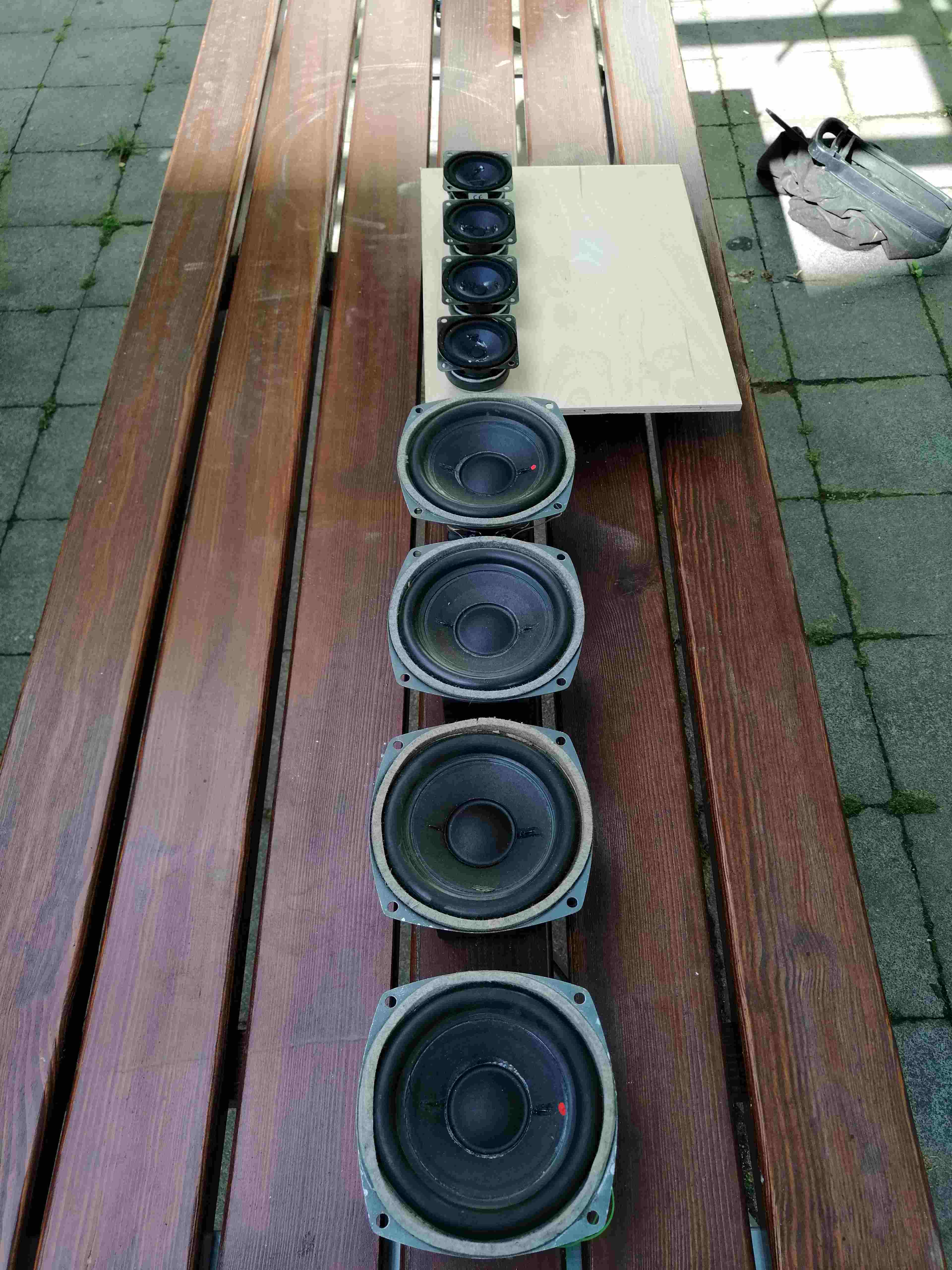

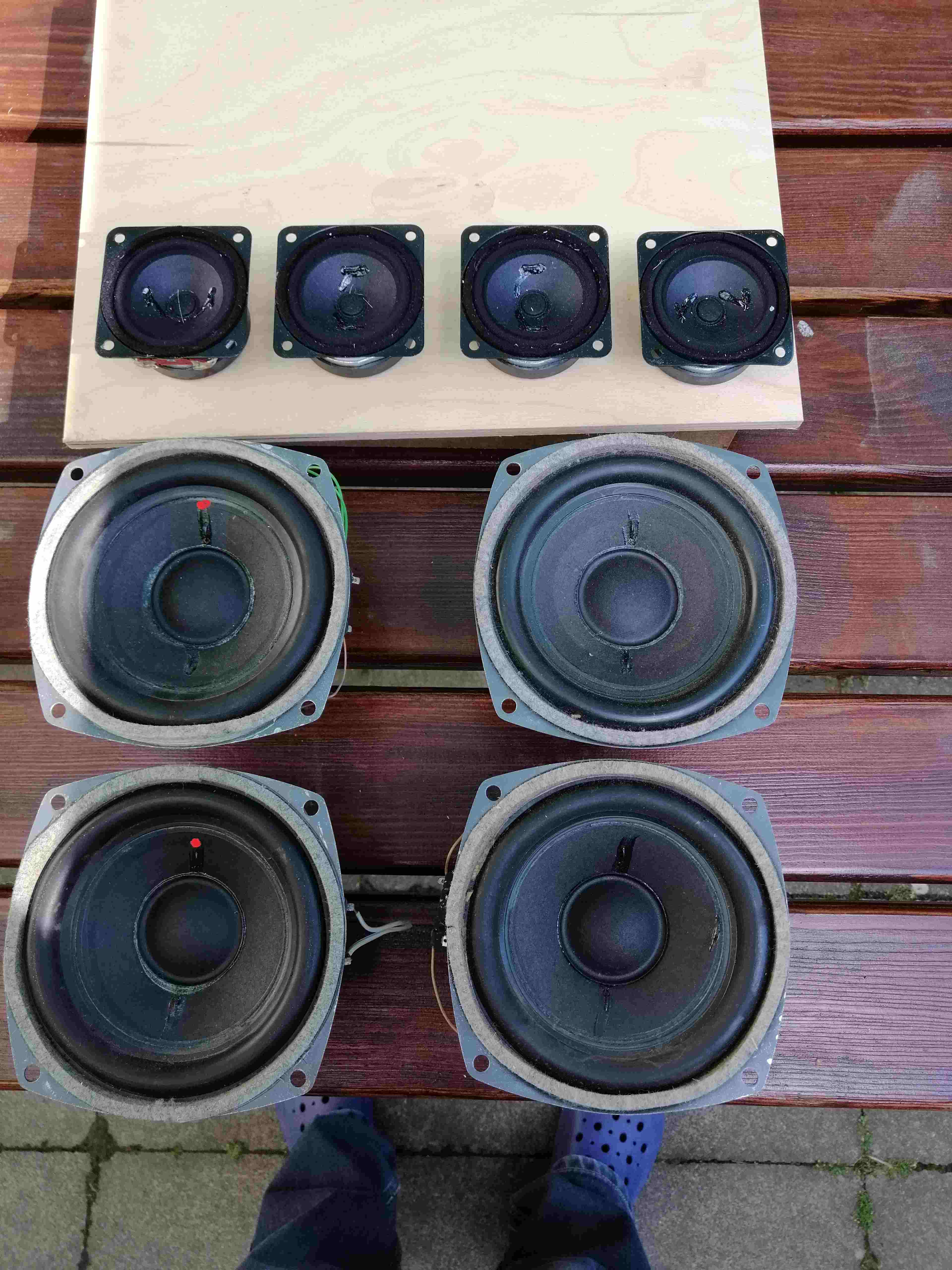

Ein Tiefbass und Lautstärkewunder wird es nicht werden. Es sollen aber bei einer 5 Watt Pentoden wenigstens vernünftige Töne rausfallen. Wenn nicht, ist ein Ziel leider nicht erreicht, was man aber mit einer Transe nicht wieder in Ordnung bringen könnte:D.
Anhang 55816Anhang 55817
Hier sind die Chassis, mit denen ich das gerne probieren möchte. Die BPSL65 werden auch eine separate SW gebaut, so dass sie auch im H510 passen.
Bassreflex ist mit den Isos kaum möglich. Bei einer Einbaugüte von ca 1 könnte ich die Überhöhung leicht mitnehmen. Wobei diese in einer OB recht tief ankoppelt werden sollen.
Ich könnte mir auch den Celestion Truvox TT0510 sehr gut in dieser Säule vorstellen, wenn dieser 16 Ohm RDC hätte. Dann kämme der Bass auf gesamt 4 Ohm. was zu Ankopplung an einem 5 Ohm AÜ sehr gut passen würde.

Heute habe ich mit meinem Ältesten ein Gehäuse schon einmal zusammen gebaut. Ich habe das Teil in 2 Hälften geklebt. Einmal 3 vorne und zwei hinten, die ich morgen zusammenfügen werde.
Anhang 56088
Jeden Morgen habe ich auf dem Fußweg zur Arbeit eine halbe Stunde Zeit, mir die nächsten Schritte zu überlegen. Nachmittags versuche ich diese Gedanken dann in die Praxis umzusetzen.
Als Volumen habe ich ca 30 Liter zur Verfügung. Die Chassis werden von hinten eingebaut, was den Isos geschuldet ist un auch meinem Geschmack entgegen kommt. Der Aufwand ist aber recht hoch und ich würde es so nicht mehr bauen. Auch das Holz würde ich so nicht mehr nehmen- wenn ich es noch einmal bauen wollte. MDF und Visatonchassis wie die W130S in 8 Ohm nehmen, die in 2x2 Parallel verbaut würden, so wie im Original. Als HT Einheit wären 5 FRS5 denkbar, die ähnlich wie der Visaton Tower beschaltet werden.
Ich habe leider nur 4 St BPSL 4 Ohm und würde gerne auf 5 St aufrüsten, die ich in in einer 5 Eckigen Pergola als OB verbauen würde.
Man baut und hat während dessen noch Gedanken und Wünsche. Es ist sehr entspannend solch ein Projekt zu gestalten.Es entschleunigt :)
