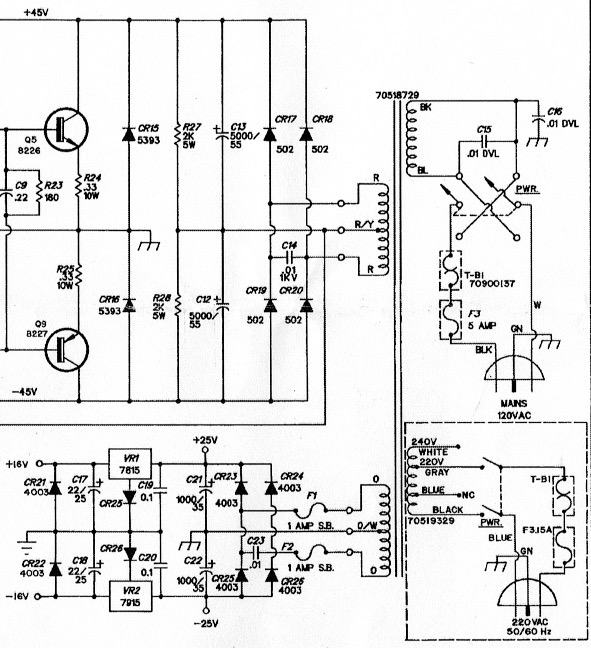

    Hallo liebes Forum,
    seit langer Zeit widme ich mich einmal wieder einem alten Verstärker, genauer gesagt, dessen Netzteil.
    Eigentlich sollte ein simpler Tausch der Kondensatoren vorgenommen werden, was jedoch währenddessen dazu führte, dass mir zwischenzeitlich der LM 340 durchgebrannt ist. Die folgende Messung zeigte mir, dass an dessen Eingang plötzlich die vollen 42V angelegen haben, das hat ihn also gehimmelt.
    Anhang 55325
    Er bekommt ja eigentlich von der unteren Sekundärwicklung, anschließender Gleichrichtung und Glättung "nur" die 28 V verpasst und regelt diese dann auf 15 V runter. Die 42 V kommen also von "oben" über den 1,5kOhm Widerstand (der übrigens heile ist). Beim Durchtesten habe ich mich gefragt, wozu dieser Widerstand überhaupt zweckmäßig ist?
    Löte ich diesen Widerstand ersatzlos aus, bekommt der Eingang des LM 340 wider die 28 V.
    Kann mich jemand dazu aufklären? Über Tipps und Hilfe bin ich dankbar!

  • 10.06.2020, 22:47
    ThomasF
    Hallo Namensvetter,
    mein 5 Cent zu dem Thema:
    Den Widerstand hätte ich auch entfernt und mir keine Sorgen mehr gemacht.
    Der LM340 hält laut Datenblatt auch nur max. 35 Volt aus!
    Die beiden Netzteil sind über die Masse verbunden, der Widerling macht nur Probleme.

  • 11.06.2020, 07:25
    Klaus Hornburg
    ...in Gitarre-Verstärkern gibt es eben gern mal Überraschungen.
    Möglicher Hintergrund für diesen (eigentlich überflüssigen) Widerstand
    ist der Gedanke, dass die 42 V brummärmer sind, und damit die
    Restwelligkeit am Ausgang vom LM 340 reduziert werden soll:confused:.
    Ich habe vor kurzem mal einen VOX AC 50 überholt (mache ich sonst nicht),
    da gibt es eine Sicherung vom Minus des Brückengleichrichters zur Masse.
    Das ist sicherungstechnisch sehr einfach, fördert aber den Brumm. Habe ich
    in den Pluszweig verlegt. Brumm erheblich leiser.
    Ich würde mir das an dem Peavy auch (vom Brummen her) erst mal anhören,
    vielleicht ist das (oben vermutete) wirklich der Hintergrund. Bei intaktem LM 340
    denke ich, ist die Spannung mit dem 1,5 kOhm am Eingang auch nicht 42 V.
    Kann mich aber auch irren.
    Beste Grüße, bleibt gesund.:)

  • 11.06.2020, 10:20
    phase_accurate
    Ich stimme auch für die Idee mit der "Knallunterdrückung". Kann sein, dass dieser WIderstand hilft, beim Ausschalten einen Teil des Preamps ein Bisschen länger in Betrieb zu halten als die Endstufe.

    Ich habe noch einen Schaltplan eines ähnlichen Peavey Modells gefunden. Die Netzteilbaugruppe scheint sich wohl immer aus den gleichen Bauteilwerten zusammenzusetzen.
    Hier ist allerdings der o(h)minöse 1,5kOhm Widerstand nicht mehr verzeichnet. Ansonsten, so behaupte ich mal, sind die Netzteile identisch aufgebaut.
    Anhang 55326
    Ich tendiere stark dazu, den Widerstand ersatzlos zu entfernen und (bei Ausschalt-PLOPP) einen Varistor einzusetzen. An welche Stelle wäre ein Varistor zu setzen? Direkt parallel zur Primärspule?
    Vielen Dank nochmals - Ihr helft mir alle sehr weiter!
    LG, Thomas

  • 11.06.2020, 15:07
    ThomasF
    Ein/Ausschaltplop hilft nur ein Relais (oder eine andere Unterbrecherlösung was zeitverzögert ein und superschnell ausschaltet.
    Eine Varistor hilft, wie mein Vorredner schon beschieben hat, da gar nicht.
    Und wegen durchgebrannten LM340:
    Grenzspannung max. 35 Volt.
    Mit den 42 Volt aus Schaltplan in #1 ergeben sich da (42 - 35)V /1500 Ohm = 4,66mA.
    Im Datenblatt vom LM340 ist leider keine Angabe zur typischen Stromaufnahme zu finden, nur max. = 8mA.
    Der kann nur gestorben sein, wenn die Restschaltung nicht mehr dran war. Ansonst ist der mit/ohne Widerstand nicht zerstörbar.

  • 13.06.2020, 12:20
    Moin Thomas, was ich nichr so ganz verstehe - wenn der OP über die Wupper gegangen ist - wie kannst Du die Schaltung / den Schaltungsteil denn überhaupt sinnvoll messen? Klar liegt am unteren Anschluß des 1,5k-Widerstandes die vollen 42V an, hängt er doch ohne den OP, mit dessen Eingang er quasi einen Spannungsteiler bildet, kpl. "in der Luft", es fließt kein Strom über ihn ab, so dass die vollen 42V über ihm abfallen MÜSSEN(!). Oder habe ich da etwas falsch verstanden ?
  • 13.06.2020, 12:46
    Klaus Hornburg
    ...nö, nichts falsch verstanden.
    Alles o.k. Nur, wenn der LM 340 weg (offen) ist, gibt es eine
    Spannungsteilung. Die Dioden CR 20 und CR 21 sind niederohmiger
    als der 1,5kOhm-Widerstand, ansonsten würden die 42 V ja auch
    den Elko C 28 "sprengen", der ist für max. 35 V ausgelegt.
    Es dominiert also die kleinere Spannung, die nur ganz wenig
    erhöht würde. Könnte man auch rechnen, ist aber heute zu heiß;).
  • 13.06.2020, 12:54
    Verstehe ich aber auch nicht, denn lt. Thomas (Wagner) liegen die 42V doch am Pluspol von C28 an. Oder wie, wo und unter welchen Bedingungen hat er die gemessen ?
    Und soooo schnell stirbt ein Elko bei 20% Überspannung nun auch nicht.
    Edit: und nach meinem Dafürhalten machen die Dioden CR20, CR21 bei U-Kathode > U-Annode einfach zu.
  • 13.06.2020, 16:57
    Klaus Hornburg
    Wirst wohl richtig liegen, Matthias !
    Es sei denn, es liegt ein Messfehler vor.
    Normal hat eine Gleichspannungsversorgung einen sehr
    geringen Innenwiderstand, der sich von den 9,3mA, die
    sich über den 1k5 ergeben, nicht beeindrucken lässt.
    Ansonsten müsste der Brückengleichrichter auch einen
    Fehler haben.
    Manchmal bin ich einfach zu schnell mit meinen
    Beurteilungen. Jetzt interessiert mich das aber so, dass ich
    um einen Probeaufbau wohl nicht herumkomme.
    Aber nicht, um recht zu haben, bin kritikempfänglich,
    anders käme man ja nicht vorwärts (alles Einbahnstraßen):)
  • 13.06.2020, 17:02
    :D Hihihi, da geht's Dir dann genau wie mir. Ich möchte verstehen und bei Bedarf einfach gerne dazulernen, anstatt einfach nur Recht zu haben. :prost:
  • 13.06.2020, 17:43
    Klaus Hornburg
    Volltreffer, wieder zugelernt, Matthias !
    Habe es erst an meinem Netzgerät gecheckt, da gingen die 28V nur um 2 V höher.
    Da sind die 28V aber geregelt, was den kleinen Innenwiderstand ausmacht.
    Dann habe ich einen Trafo genommen, 2 Brückengleichrichter mit Elkos,
    und von der höheren Spannung 1k5 auf die kleinere Spannung gelegt.
    Und wumms>>>> steigt sie auf die höhere Spannung.
    Wieder dazugelernt (bzw. zu schnell gelesen):
    die Dioden für den Plus sperren natürlich und so steigt die Spannung eben an,
    so lange bei der kleineren Spannung kein Strom gezogen wird.
    Gracias, Don Key :)

  • 14.06.2020, 10:38
    Klaus Hornburg
    ...kurze Anmerkung zu Arnims Frage:
    Die Dioden dienen als Schutz für einen Fehlerfall.
    Sollte z.B. die +15V durch einen Fehler in den negativen Bereich
    gelangen, hält die (obere der beiden) Diode die Spannung auf
    max. - 0,7V fest. Das verkraften Elkos, während eine Verpolung
    von mehr als 2 V einen Elko relativ schnell zerstören.
    Bei der unteren Diode gilt das natürlich für eine in +wandernde
    Fehlspannung. Die grenzt das auf max. +0,7V ein.
    Besten Gruß, schönen Sonntag:cool:

  • 14.06.2020, 19:51
    t.wagner
    Wow, da habe ich ja (versehentlich) eine rege Diskussion angestoßen und muss sagen, auf die Theorien wäre ich alleine so nicht gekommen. Super!
    Aber zur Klärung möchte ich natürlich zumindest beitragen können, was exakt passiert ist:
    1. Netzteil Elkos getauscht, gegen gleiche Werte, bis auf die großen 5000uF Tonnen, da sind 6800uF reingekommen, allerdings schon vor ca. 2-3 Jahren. Anschließend alles nochmal gecheckt (falsche Einbaurichtung bei Elkos kann ja eklig werden).
    2. Beim Einschalten, roch dann der LM340 nach Ohm und es kam eine beeindruckend kleine Wolke aus ihm. Ca. 5 sek. später flog mir der FI Schalter raus (was ich im Übrigen vielleicht mal vorher hätte erwähnen können). Es ist keine Sicherung (auch nicht die 3A Feinsicherung im Gerät) gekommen!
    3. FI wieder rein und LM 340 raus. Anschließend gemessen und die besagten 42V hinter dem Widerstand gemessen. Mir leuchtet aber auch ein, dass ich da einen Denkfehler hatte, denn wenn kein Strom gezogen wird, gibts auch keinen Spannungsabfall. Jedoch habe ich den Widerstand ausgelötet und der hatte seine (gemessenen) 1,7kOhm.
    Die Varistor Geschichte habe ich von meiner ToDo Liste wieder gestrichen.
    Jetzt denke ich, dass ich irgendwo beim Einschalten einen Erdschluss verursacht hatte, der dafür sorgte, dass über den LM 340 sehr viel Strom ging und ihn gebrutzelt hat. Naja, ich habe mal Teile bestellt, und baue nochmal nach Schaltplan wieder auf.
    Drückt mir bitte die Daumen :)
    Danke und VG, Thomas

    Ich habe ihn soweit wieder am Laufen. Defekt war noch eine dieser Extra Dioden (4003), die im Plan mit "Added..." gekennzeichnet ist, und zwar auf dem negative Potenzial. Weiterhin gab es noch einen klitzekleinen Unterbrecher in einer der Leiterbahnen. Den (zwecklosen?) Widerstand habe ich gegen einen neuen, gleichen ersetzt.
    Es kommt wieder Ton raus, von daher nochmals ein DICKES DANKESCHÖN Euch Allen für die Hilfe!
