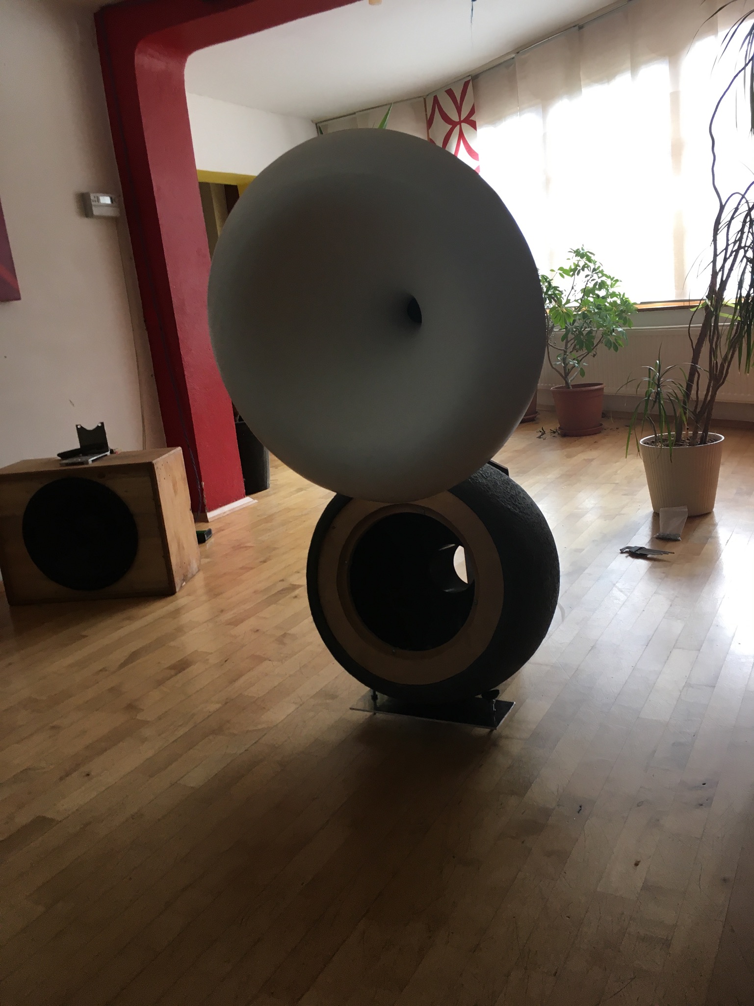

    ich bin gerade dabei für meinen Wintergarten ein aktives System zu bauen.
    Im Mittelhochton kommt ein 65cm Jmlc Horn mit Faital Hf206 zum Einsatz und für den Bass im Moment meine Fostex F356.
    Die Bässe sind in 70 Liter Kugeln aus Fibreclay montiert.
    Ich bin noch am überlegen ob ich da nicht vielleicht ein Paar 15 Zöller einsetze.
    Aktiv mit Leistung sollte das ja funktionieren.
    Als Dsp hab ich mir eine Xilica gegönnt:D
    Für den Hochton werden meine neuen Monos mit der 6DN7 zum Zug kommen.
    Die Bässe möchte ich entweder mit Icepowermodulen oder Transistor befeuern.
    https://www.diy-hifi-forum.eu/forum/...4&d=1591794711
    Grüsse Hannes

    Noch ein Photo damit man sich was vorstellen kann.
    https://www.diy-hifi-forum.eu/forum/...5&d=1591796821
    Grüsse Hannes

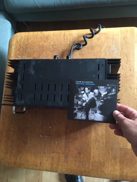

    Für die Bässe hab ich mir einen 3B von Bryston gekauft.
    Jetzt fehlt mir noch ein Pegelsteller für zwischen Xilica und Endstufen.
    Der SPL Volume 8 würde mir gut gefallen wenn nur nicht der Preis wäre :(
    Ich habe aber noch keine Alternative gefunden.
    Grüsse Hannes

    Hannes 1977
    Der Amp ist da :D
    https://www.diy-hifi-forum.eu/forum/...6&d=1594888075
    https://www.diy-hifi-forum.eu/forum/...5&d=1594888060
    Die CD dient als Größenvergleich, der Amp hat 17kg trotz der Kompaktheit.
    Grüsse Hannes
  • 16.07.2020, 09:46
    Moin Hannes,
    das ist ein sehr nettes Teil.
    Warst du schon bei Bryston.com , da findest du BDAs und Schaltpläne.
    Edit: Anscheinend nicht mehr:(, ab im Netz ist alles noch zu finden:).
    Die Vorstufen sind auch feine Teile.
  • 09.02.2021, 19:31
    Hannes 1977
    Schönen Abend
    Die Aktive ist nicht mehr rund sondern eckig ; )
    https://www.diy-hifi-forum.eu/forum/...2&d=1612898735
    https://www.diy-hifi-forum.eu/forum/...3&d=1612898771
    Für die Bässe hab ich jetzt Icepower asx125 in Btl mode im Einsatz.
    Grüsse Hannes

    Dazydee
    Hat was ästhetisch-minimalistisches.
    Gefällt mir.
    Was für ein Horn ist das?
  • 09.02.2021, 21:07
    Swany
    Schließe ich mich gern an!!!
    Sieht ein wenig nach einem Seos aus...aber irgendwie zu groß dafür :D. Welchen Faital hast du da dran?
    Gruß Swany
  • 09.02.2021, 21:39
    Hannes 1977
    Hallo in die Runde,
    das Horn ist das Seos 24 und der Treiber der Faital Hf146/206.
    Vorher hatte ich das Seos 22 mit 2 Zoll Anschluss, mit dem Seos 24 kann ich den Faital Treiber jetzt direkt ohne Den Adapter betreiben.
    Das geht sehr gut so:)
    Als Bässe verwende ich 15Pr400 von Faital in 70 Litern geschlossen.
    Aktiviert im Moment mit Xilica Xp2040, Icepower 125asx für die Bässe und die Hörner mit einer Project Stereobox.
    Lautstärkeregelung mit Spl Volume 8
    Grüsse Hannes

  • 10.02.2021, 07:39
    phase_accurate
    Sieht :cool: aus !
    Bei welcher Frequenz trennt du den HF146 an diesem SEOS ?
  • 10.02.2021, 07:53
    Hannes 1977
    Hallo Charles,
    im Moment habe ich die Trennung bei 600Hz angesetzt.
    Das ist mein erstes Aktiv Projekt und ich möchte mich da vorsichtig mit der Trennfrequenz nach unten arbeiten.
    Vor den Hochtöner habe ich sicherheitshalber auch einen grossen Kondensator als Schutz geschalten.
    Grüsse Hannes
