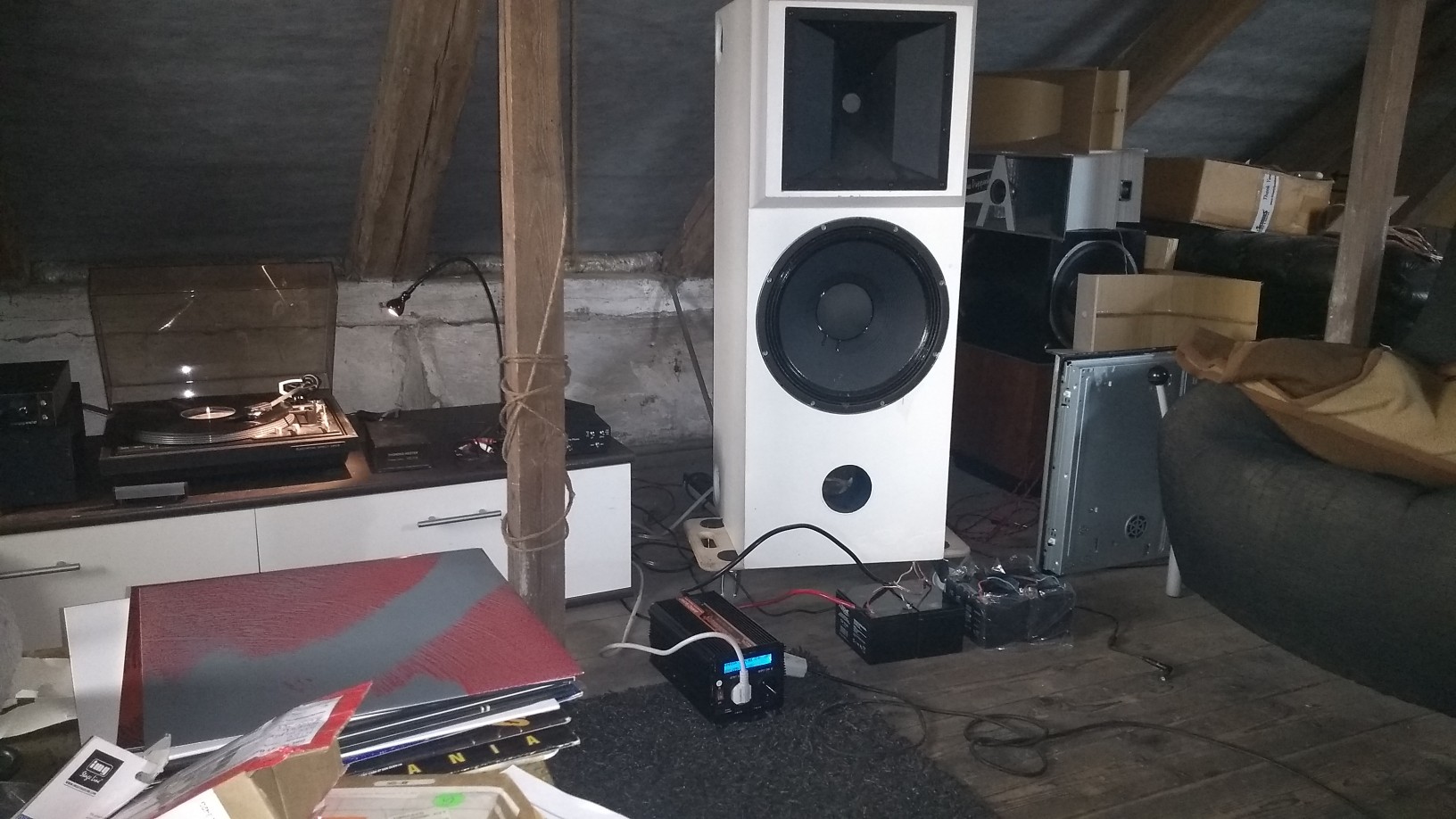

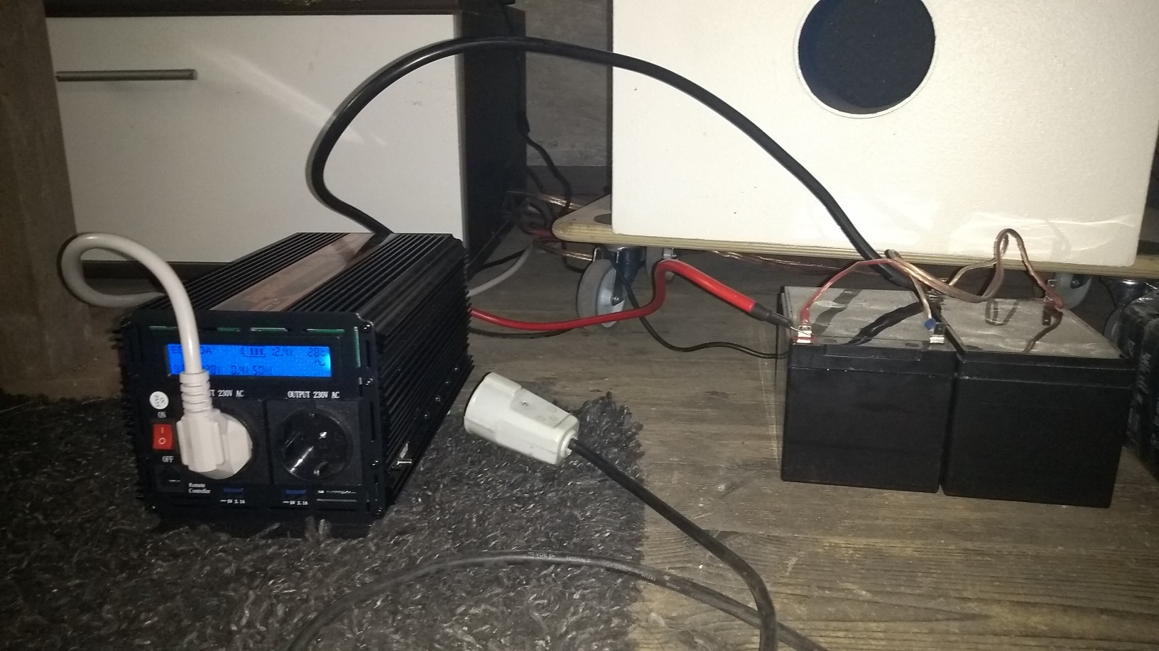

    dy1026u
    Moin, gerade bei Olli,
    haben die Akku mit Spannungswandler vor die Dachbodenanlage gebaut. Olli ist fassungslos begeistert
    Anhang 55492Anhang 55493Anhang 55491
  • 19.06.2020, 17:33
    hoschibill
    UFFFFF!!!!!
    Das ist mal eine beeindruckende Erfahrung. Ja, ich habe damit gerechnet, dass man das hört. Nein, ich hätte nicht gedacht, dass da so deutlich ist. Ich kann das leider nur mit den fiesen High-End Begriffen in Worte fassen. Insgesamt präziser, durchhörbarer. Bass legt gefühlt zu, besonders in den unteren Lagen. Insgesamt würde ich es als "in sich schlüssiger" beschreiben. Auf jeden Fall musste ich gerade spontan lauter machen.......
    Ich will das auch haben...... :D.

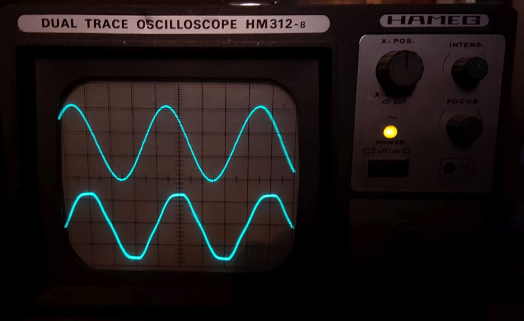

    hoschibill
    Sodele :)
    Wir haben da mal was gemessen und fotofiert.
    Anhang 55502
    Oben die Spannung aus dem Wechselrichter, unten meine Netzspannung aus der Steckdose. Ich finde den Unterschied recht deutlich. Mir reicht das als Erklärung, warum das mit dem Wechselrichter besser klingt. Wenn die Spannung, die rein geht, sauberer ist, wird auch die Spanung, die aus dem Netzteil rauskommt, sauberer sein.
    Die Diskussion ist eröffnet :D.
    Gruß Olli

    Endlich ein fundierte Aussage :joke:.
    Zu 1: Dual 721, Restek Vector, Menhir-L mit AKB-400DSP.
    Zu 2: Darfst Du
    Zu 3: Nö, Live von minem Hameg abfotografiert
    Zu 4: Mess' mal Deine Netzspannung. Völlig braunkohleverseucht. Ich hab Ökostrom :p.
    Gruß Olli

    also wenn sowas (untere Kurve) aus meinem Stromnetz kommt würde ich mir mal Gedanken machen ob da irgend etwas schief läuft ....
    Grüße Udo
  • 19.06.2020, 22:51
    hoschibill
    Grüße Udo
    Woher weisst Du, dass da nicht sowas rauskommt? Bis ich vorhin mein Oszi da mal dran gehalten habe, wusste ich das nicht wirklich. Ich habe aber damit gerechnet. Der saubere Sinus ist reines Wunschdenken. Alleine die ungleiche Belastung der Phasen im Netz ist problematisch. Dann Leitungslängen, Schaltnetzteile und was da noch so alles die Phase versaut.
    ich würde jetzt gern mal mit meinem Oszi nachmessen (wie das bei mir zuhause aussieht) Hameg 203 ... leider finde ich den 1/10 Tastkopf nicht mehr :(
    aber wie gesagt habe ich Zweifel das sowas krummes aus den Leitungen kommt
    Leider geht das noch viel schlimmer. Ich bin froh, dass ich keine Schaltnetzteilspitzen drin habe.

    Also das Oszillogramm der Netzspannung schaut eher wie ein Trapez als ein Sinus aus :eek:
    Seid ihr sicher, dass ihr nicht die Kanäle am Oszi vertauscht habt:confused::p:prost:
    Ich hätte nie für möglich gehalten, dass die Netzspannung derart mies ausschaut...
    Bernhard
    ( der sich jetzt möglicherweise mal aufrafft, sein Oszi in Betrieb zu nehmen )
    Edith: Soll man sich ernsthaft überlegen, alle seine HiFi Geräte auf Schaltnetzteile umzubauen??

    Olli, das sieht doch noch gut aus .... ich hatte früher in Köln tagsüber richtig abgeflachte Trapeze auf dem Schirm .... Millionen von Neonröhren nebst Drossel hinterlassen ihre Spuren.
    Verschmutztes Netz ist übel.

    bin wieder zu Hause. Danke Olli für den schönen Abend!
    Die Messungen sind nicht vertauscht.
    Ich bin extrem erstaunt und glücklich was für ein sauberen Sinus der Wechselrichter bietet.
    Schönes Wochenende, Hartmut
