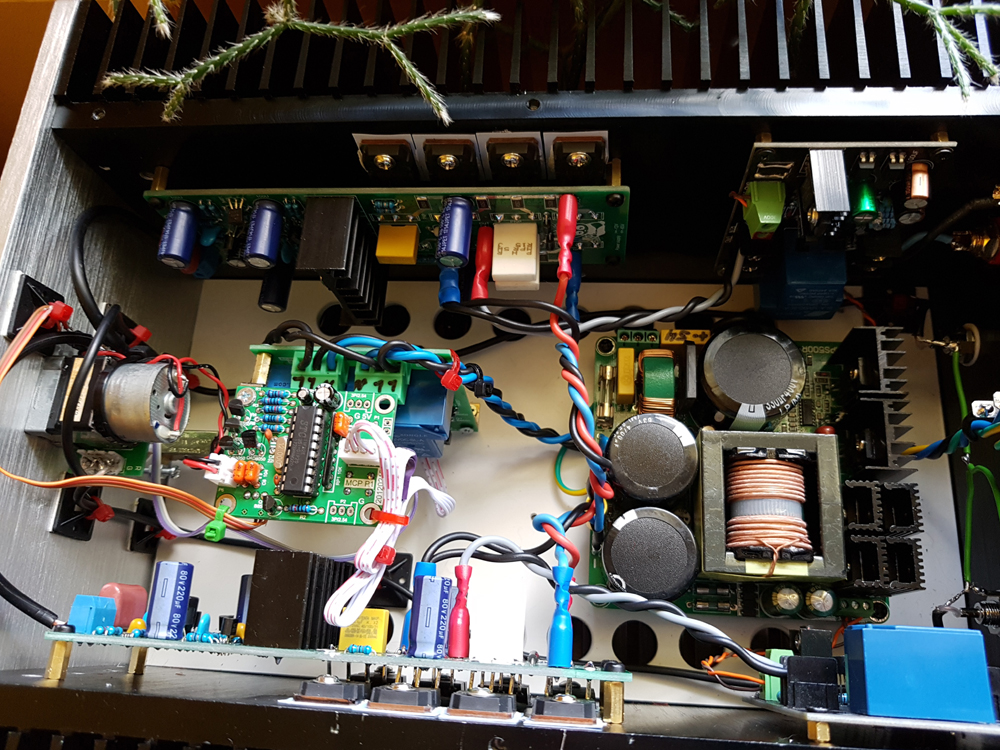

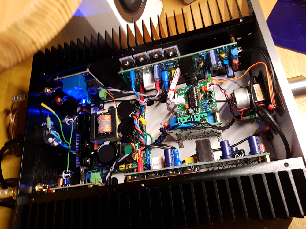

    Hi...
    Habe noch andere Amps gebaut, aber dieser hier gehört vorgestelltfinde ich.
    LJM hat den Amp im Nachbarforum vorgestellt. https://www.diyaudio.com/forums/soli...ta-design.html

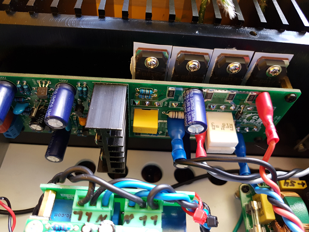

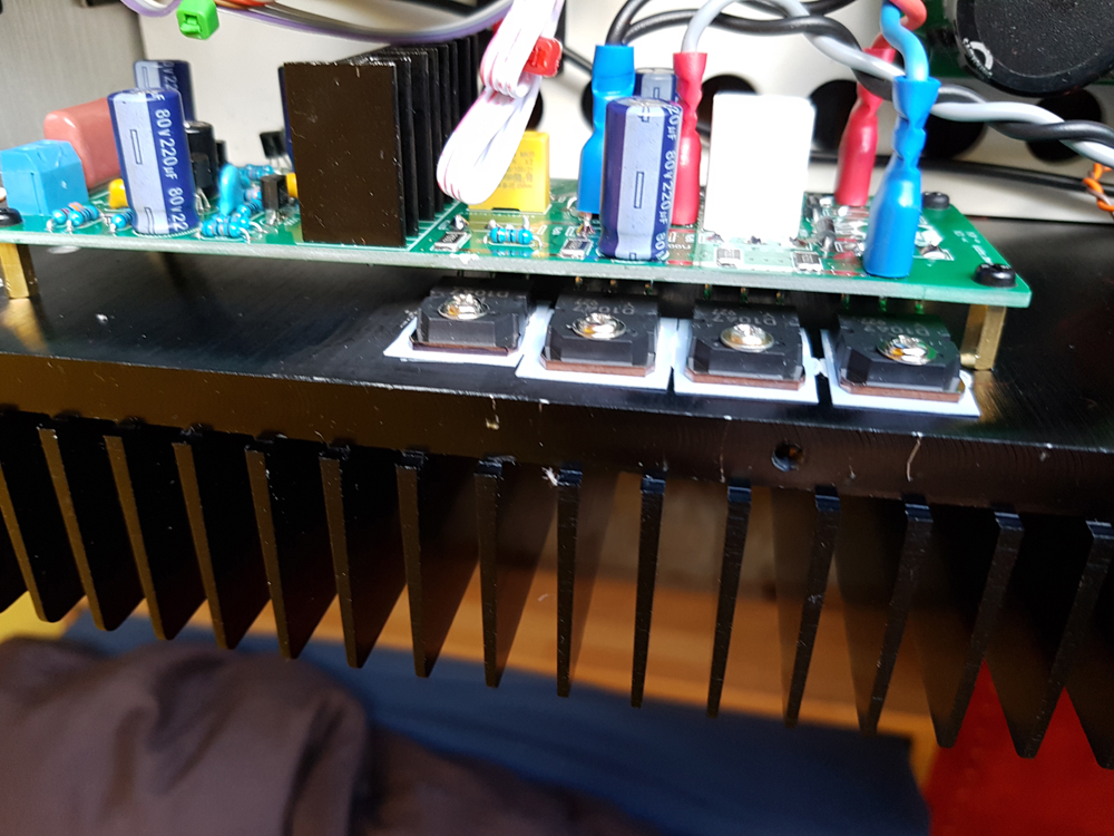

    Da ich noch ein Gehäuse hatte, hab ich die Teile mal eingebaut. Bei einem Transistorloch ist mir dann der 2,5 mm Bohrer abgebrochen...is klar oder ? Daher sitzt in der oberen Reihe eine Transe etwas tiefer. Keine Chance den Bohrer raus zu holen. Daher bündig geschliffen. War wohl 1mm zu tief und der Bohrer ist an den Außenkühler gekommen...So geht es aber..und verdammt gut.
    Das Ding macht einen Druck, das ist schon klasse. Höhen sind sehr schön ausgeprägt...überhaupt alles sehr präzise...
    Macht einfach Spass damit zu hören. Das SMPS ist auf 52,5 Volt eingestellt, da meine Lautsprecher 4 Ohm haben.
    Das Filter hinten hängt noch in der Luft, da will ich eine Art Groundlift über einen Schalter einbauen. Da ich faul bin, ist das Ding fernbedienbar. Das ist der Krempel vorn. Ich kann aber auch händisch einschalten und das Poti von Hand verstellen...wenn schon..denn schon...
    Der Lautsprecherschutz ist auf 15 Volt DC umgebaut und läuft auch über das SMPS. Ist mir bei den Connex SMPS jetzt schon zum 2. Mal passiert, dass die Siebkondensatoren für die Hilfsspannung den Deckel gehoben haben und sich beim Einschalten dann die Picosicherungen verabschiedet haben...guckt man erstmal sparsam. Ich hab die Kondensatoren getauscht, andere Microfuses eingelötet und das Ding löppt. Ich werde Connex aber mal anschreiben...
    Die Kühler bei meinem Konstrukt sind vermutlich etwas zu groß. 1Kg hätte wohl gereicht...ich habe 3 Kg pro Seite...:D Im Moment wird das Ding noch nicht mal handwarm...
    Quälen müssen sich die Amps an meinem Eigenbau ohne Namen...:confused: Im Momen mit Tony Joe White...Cold Fingers. Ich hör gern zu...
    IAnhang 54654Anhang 54655Anhang 54656Anhang 54657Anhang 54658Anhang 54659

    Auf mein Problem hin und natürlich meiner Mail, hat sich Connex umgehend gemeldet. Ich habe nicht erwartet, dass mir jetzt 5 Euro ersetzt werden. Werden auch nicht...:)
    Aber man wird die 500 R SMPS Chargen überprüfen. Die neuen SMPS sind nicht mehr grün von der Platine her, wie meine, sondern blau. Man hat mir erklärt, dass die Deckelwölbung der Kondensatoren durch Hitzeeinwirkung stattfinden kann. Ich habe die SMPS bestimmt nicht erwärmt, aber wer weiß, was auf dem Transport so alles passiert. Das jetzt Eingebaute hatte hier nur 1 Jahr rumgelegen. Komischer Weise war ja auch nur die Hilfsspannung betroffen...ich vermute schlechtes Kondensator-Produkt.
    Ich habe bestimmt schon über 25 SMPS von Connex verbaut, mit diesen Ausnahmen war nie etwas. Eines hab ich noch hier, allerdigs neu und blau...wir werden sehen und hören.
    Jedenfalls ein wirklich guter Service find ich. Auch mit dem Hinweis, dass falls ein Problem auftaucht, man sich jederzeit an Connex wenden kann, falls ein Produkt von ihnen betroffen ist.

    Hi...zu den Kosten ...überschläglich, je nach Gehäuse und SMPS ist man so mit 350 Euro dabei.... Mittlerweile sind die Versandkosten aus China ziemlich gestiegen. Bei Ebay ist das zu finden + -40 to + -60V, heatsink 1KG per channel
    Da die Chinesen immer ausreizen, wäre ein Gehäuse mit 4 KG gesamt vielleicht nicht schlecht. Ich weiß nicht, was Michael an Kühlung hat, klein jedenfalls nicht. Bei Zimmerlautstärke passiert mal nix...keine Erwärmung.
    Das von Audiophonics sollte funktionieren https://www.audiophonics.fr/en/alumi...l-p-13647.html
    Ohne Potifräsung, aber vom Geweicht her ausreichend.
    Die Schaltnetzteile von Michael sind billiger. Bei einem SMPS würd ich ein 800 Watt +- 50 Volt Connex nehmen.Da
    ist der Kühlkörper größer und das Teil hat einen Temperaturausgang für einen Lüfter. Michael hat +- 58 Volt. Die hier https://de.aliexpress.com/item/40004...7%237558%23146
    Irgendwo im DIYaudio Forum steht, dass man um die 50 Volt einsetzen sollte bei niedrigen Impedanzen. LJM ist unter einer Email Adresse zu erreichen...steht auf den Boards..muß ich schauen...
    Bei Modu, anders als bei den Chinesen gibt es Gehäuse mit voll ventiliertem Deckel. Da kann die Hitze gut nach oben weg...https://modushop.biz/site/index.php?...egory&path=284
    https://connexelectronic.com/product/smps800re/
    Boards https://www.ebay.com/itm/L20-5-Ampli...75.c100623.m-1
    Poti von Alps um 15 Euro, In China die Hälfte...wenn überhaupt nötig. Sonstiger Kleinkram Lautsprecherbuchsen, Cinch, Füße 35 Euro, Leitung..keine Idee. 1mm² reicht. Litze halt...muß man rumsuchen..
    Lautsprecherschutz https://www.ebay.de/itm/174215908236
    Ich weiß nicht, wo Du herkommst. Ich bin aus DO...
    So erst mal...überschläglich, je nach Gehäuse und SMPS ist man so mit 350 Euro dabei....

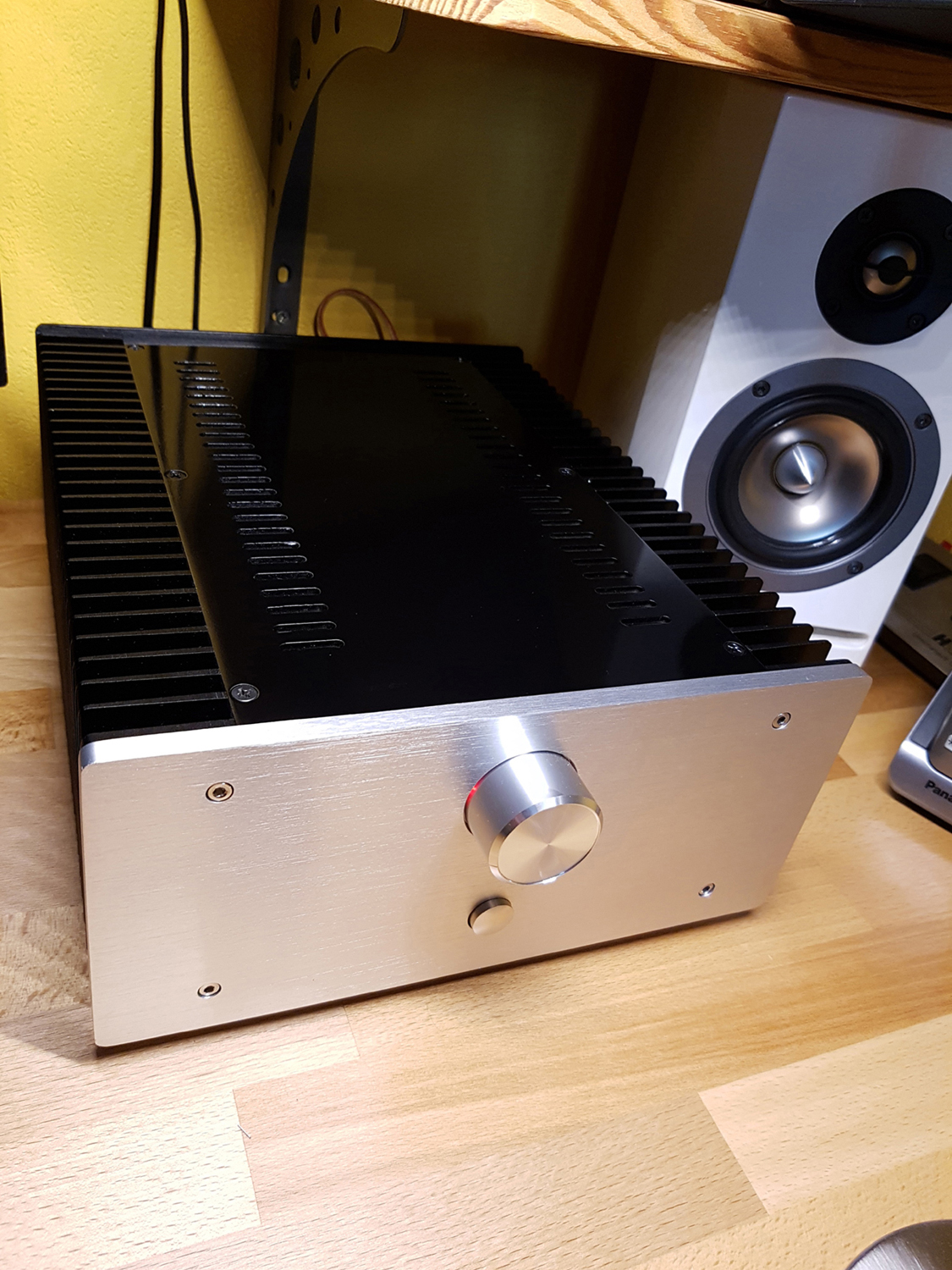

    Ich hab mal das Gehäuse gehübscht...Anhang 54951
    Der Deckel wurde mit 2K Epoxy Grundierung grundiert. 2 x mit Filler besprüht, Auto Schwarzlack glänzend drauf und Autohochglanz Klarlack. Kann sich sehen lassen...:)
    Ein anderer Potiknopf muße auch her...der ist nun im Standby rot hinterleuchtet...im Betrieb blau...schöne Spielerei..
