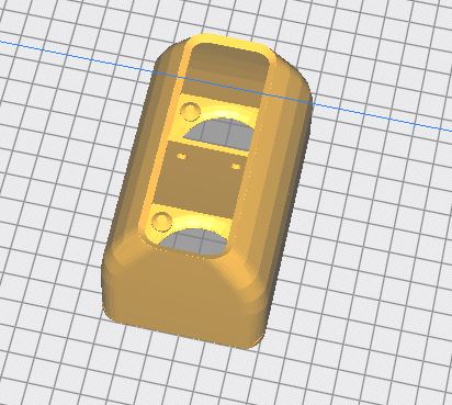

  • 24.04.2020, 06:52
    Darakon
    Hallo Sven,
    was für ein Projekt!
    Respekt! :thumbup:
    Die Idee mit den befüllbaren Wänden hatte ich auch schon mal, bin allerdings an der Umsetzung gescheitert.
    In dem Thread dazu gabs viel guten Input bezüglich Füllmaterial:
    https://www.diy-hifi-forum.eu/forum/...-Schallfronten
    Das sieht bei dir schon richtig gut aus!
    Bin gespannt, wie weit man den Lautsprecher nach seinen eigenen Wünschen parametrisieren kann.
    Vielleicht als kleiner Input:
    Mein letztes Projekt, mit dem ich recht zufrieden war, sah so aus:
    Anhang 54285
    Druckposition:
    Anhang 54284
    Dimensionen (HxBxT): 10cm x 6,5cm x 7,5cm
    Aufteilung: Hauptkörper + separate Rückwand + zusätzliche Schallfront mit mini-Wavguide (nicht auf den Bildern zu sehen)
    Wandstärke:2,8 mm (100% Füllung)
    Features: Abgeschrägte Wandstärke Innenseite Chassi-Loch, Verstärkungs-Bobsels für Chassi-Bohrungen (die Chassi Bohrung mit d=2mm mache lieber später mit Bohrer rein, da ich zu kleine Kreise schlecht gedruckt bekomme)
    Druckzeit: ca. 7,5 Stunden
    Druckmaterial: Auch PETG. Hab ich bisher die besten Erfahrungen mit gemacht.
    Mein Drucker: Creality CR-10 Mini (Druckraum: 30cm x 22cm x 30cm; seit über 2 Jahren ohne Probleme im Betrieb, kann ich für ca. 330 € jedem empfehlen! )
    Bin gespannt, wie es weiter geht!

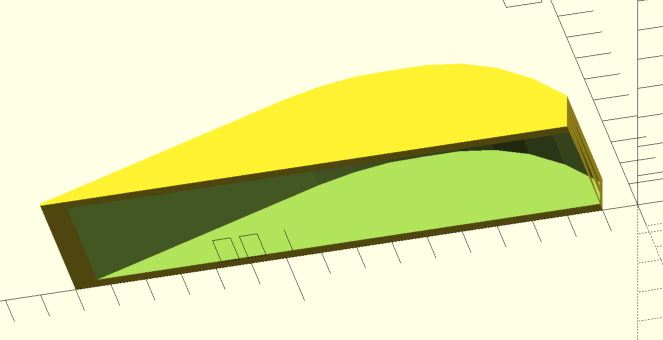

  • 14.06.2020, 08:13
    wus
    Liest sich sehr interessant, für mich - der bisher 0 Ahnung von 3D Druck hat - sind da allerdings noch einige böhmische Dörfer dabei:
    - Was ist der Vasemodus? Heißt das, die Box kann einen Boden kriegen, aber keinen Deckel?
    - Wie dick ist die Wand, die sich direkt und ohne Verschwendung des (offensichtlich teuren?) Filaments drucken lässt?
    - Welche(s) Füllmaterial(ien) schlägst Du vor?
    - Gibt es schon Erfahrungen mit der akustischen Qualität einer Box mit Füllmaterial? Ich stelle mir das bei größeren Boxen etwas schwierig vor, wenn das Füllmaterial keine eigene Stabilität mitbringt ...
    Mein eigenes aktuelles Projekt ist etwas speziell, wie man hier sieht. Da das ganze aber sehr kleinräumig ist könnte ich mir vorstellen, dass man - bei evtl. spezieller Auslegung der Konstruktion mit relativ eng nebeneinander platzierten Versteifungsrippen - ohne gefüllte Wandungen auskommen könnte.
    Stimmst Du mir da zu?
    Ich habe meinen Prototyp auf eine Grundplatte aus MDF aufgebaut, auf den ich Zuschnitte von Rechteck- und (Modellfliegerflügel-End-)Profilleisten geklebt habe (siehe Fotos im Thread). Damit ergibt sich das hier gezeigte Profil der "Box". Ziel wäre allerdings eher eine gleichmäßige Rundung ähnlich der wie Nils sie hier in Abbildung 1 zeigt, wobei ich allerdings gerne eine deutlich breitere Abstrahlung mit 110 - 140° hätte.
    Sinnvoll wären auch noch Stege zur Schallführung im HT-Bereich, wie Nils ausführt (Abb. 5 in seinem Artikel), und wie man sie auch bei professionellen Produkten findet.
    Ich weiß nicht ob es eine Rolle spielt: das "Chassis" was ich verwende(n möchte) ist nicht rund. Es lässt sich aus der Mini-BR-Box nicht zerstörungsfrei herauslösen. Ich habe die Böxchen einfach in genau 4 cm lange Abschnitte zersägt, die seitlich offen sind, wie man hier sieht.
    Läst Deine Software diese "Bauform" überhaupt zu?
    Diese 4cm-Abschnitte habe ich schlicht zusammen und auf eine Trägerleiste geklebt. Als Kleber verwendete ich für meinen Prototyp Uhu por, den ich gerade da hatte, und den ich aufgrund der scheinbar recht soliden Verklebung auch weiter verwenden würde.
    Allerdings fragt sich, ob der sich auch gut mit dem PETG verbindet - gibt es Erfahrung mit welchen Klebern PETG geklebt werden kann?
  • 14.06.2020, 12:32
    SNT
    Hallo WUS,
    über die Implementierung von aus anderen Gehäusen herausge'sägten' Chassis habe ich mir noch keine Gedanken gemacht, da das sehr sehr selten vorkommt.
    Gruß von Sven

    Hallo wus,
    ohne jetzt hier den Thread kapern zu wollen. Aber Du benötigst doch wahrscheinlich nur einzelne Module, die so ähnlich aussehen, oder?
    Die könnte man dann einfach aneinander setzen.
    Anhang 55394 Anhang 55395Anhang 55396
    Da müsste man natürlich schon noch Arbeit reinstecken, aber machbar wäre das sicher.
