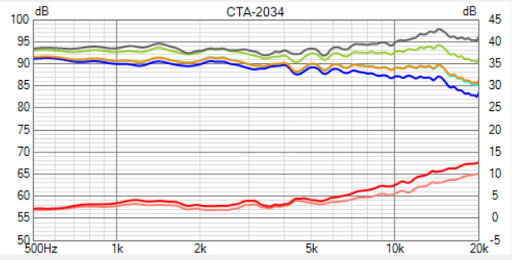

  • 18.12.2024, 19:14
    Wir sind im 21. Jahrhundert angekommen und haben inzwischen andere Möglichkeiten. Die Idee dahinter ist ja, eine Mittelung am Hörplatz bzw. einem anderen bestimmten Ort über einen moderaten Raumbereich zu erzielen. Viel bessere und deterministischere Möglichkeit: diskrete Messungen an einigen Stellen machen und die dann programmatisch mitteln. So wird in den Spinoramen die "Listening Window"-Kurve erstellt.
    So schlecht finde ich die Wedelmessung jetzt aber nicht. Sie hat tatsächlich eine sehr hohe Wiederholungsgenauigkeit - natürlich abhängig vom Raum, aber man will ja ja sehen, wie sich ggf. Änderungen genau dort auswirken. Diskrete Messungen an einigen Stellen machen und dann mitteln dauert um ein Vielfaches länger, wenn man nicht gerade einen Klippel Near-Field-Scanner herumstehen hat.
    Und die Übereinstimmung der Vorhersage von VituixCAD für das Listening-Window mit einer REW Wedelmessung an meinem Hörplatz ist so schlecht auch nicht (jeweils die grünen Kurven).
    Anhang 76465
    VituixCAD-Simu (Listening-Window (grün))
    Anhang 76466
    REW-Wedelmessung am Hörplatz

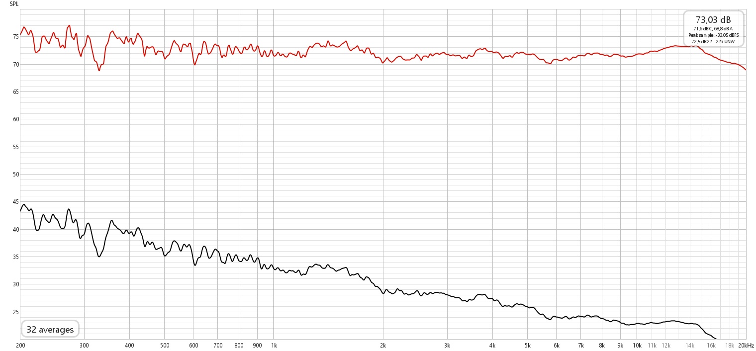

  • 21.12.2024, 19:40
    @, chlang.Bei der Wedelmessung am Höherplatz sollte FG idealerweise von 20 bis 20.000 Hz um 9 DB geradlinig abfallen. Bei deiner Messung wären die LS hell abgestimmt?.
    Danke für's Mitdenken, Rudi,
    aber das mit dem fallenden Frequenzgang bekomme ich auch hin ;)
    Allerdings habe ich den folgenden Tip von squeeze beherzigt und von "Spektrum" auf "RTA" umgestellt, um einen "ordentlichen" Frequenzgang zu bekommen.
    Zitat von squeeze Beitrag anzeigen
    Genau, und jetzt stellst du noch auf RTA um. UNd nimmst den Haken bei "Use Bars on RTA" raus, dann hast du auch nen ordentlichen Frequenzgang.
    Auf diese Weise stellt REW offensichtlich den Frequnzgang so dar, wie man ihn hört (das Ergebnis ist wie oben gezeigt sehr nah an der Listening-Window-Vorhersage von VituixCAD dran).
    Zur Verdeutlichung nochmal eine Wedelmessung einmal als "Spektrum" (schwarz) sowie als "RTA" (rot) dargestellt.
    Anhang 76485
    Wedelmessung Spektrum (schwarz) und RTA (rot)

    1) 10 Messungen an verschieden Orten im Imp-Mode mit Power Average gemittelt
    2) Wedelmessung (36 Mittlungen) im SPA-Mode mit PN (Wedeltechnik wie im Ohl-Papier beschrieben).
    Die Wedelmessungen sind a) sehr gut reproduzierbar und b) auch mit 1) vergleichbar.
    Ich bin da eher skeptisch und würde das gerne mal Untersuchen. Mit 10-20 Positionen im Gleitsinus, wo das Mikro ordentlich ruhig im Ständer steht ohne Rumpeln Wind und Reflektion, und dies gemittelt Auswerten. Ist das dann noch so gleich zur Wedelung?
    Ich würde erwarten, dass Heinrich das einigermaßen ordentlich gemacht hat, auch wenn das nur "kurz probiert" war. Aber ich will deinen Forscherdrang nicht stoppen - je mehr Messungen man sieht oder macht, umso besser kann man verstehen, was passiert. Bin gespannt auf deine Ergebnisse :prost:
    Es sind 9 Messungen. Natürlich dauert das länger, aber dafür hast du viel mehr Erkenntnisgewinn. Quasi-Reflexionsfreies Messen bekommt man noch dazu. Unsymmetrien erkennt man auch, was bei der Wedelmessung völlig verloren geht (bei der Mittelung zum Listening Window auch, eine der Schwachstellen dieser Darstellung)*.
    So doll ist das jetzt auch nicht.
