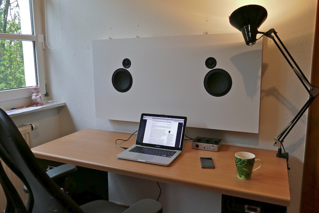

    Also bei mir ist sie im Homeoffice schon da, die Flachbox ;-)
    Anhang 53668
    Hier ist der Bauthread:
    http://www.hifi-forum.de/viewthread-267-917.html

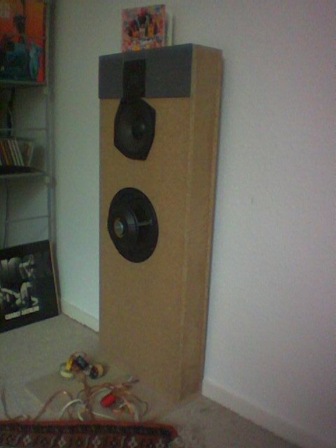

    Aus den DIY-Flachlautsprecher-Anfängen um die Jahrtausendwende:
    Anhang 66217 Anhang 66218
