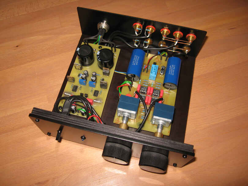

    Es gab in der Klang&Ton auch mal einen Preamp zum SymAsym, ist aber heute schwierig, da an Platinen und Details zu kommen. Ich habe vor langer Zeit mal was einfaches aus elektor als Preamp auf die Schnelle aufgebaut - und bin seitdem dabei geblieben (letzte Variante mit besserem Netzteil und anderen Op-Amps):
    Anhang 53726
    Kann nur Quelle, Balance und Lautstärke, aber das richtig gut (mehr braucht es wirklich nicht). Wenn du interessiert bist: Layouts, Stücklisten etc. gerne per PN.
