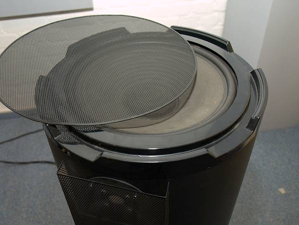

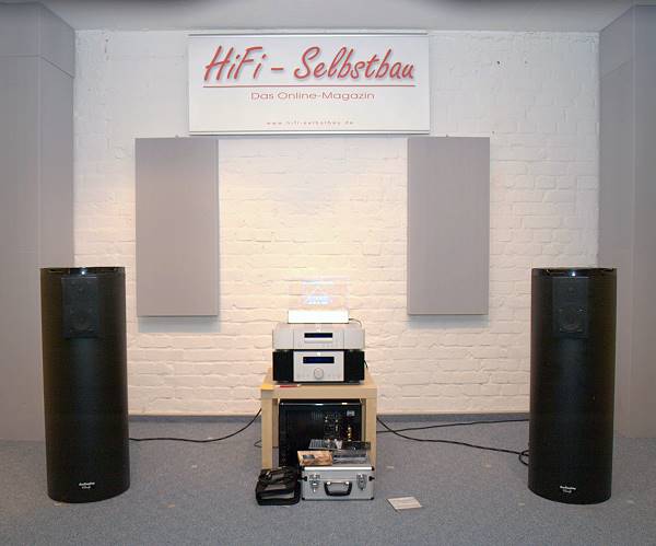

    Audioplay scharly hatte das auch.
    Was hatte die Audioplay Charly auch? Bei der waren alle Chassis "richtig" eingebaut..
    Audioplay Charly

    Du weißt aber schon das es da nicht um eine Audioplay Charly handelt sondern etwas anderes? Die Firma die die original Charly gebaut hat hieß Audioplay und NICHT Syntax.
    Damit sie sich später rausreden können, da steht ja...
    Syntax Audioplay Lautsprecher RAR!!! / ähnli. Audioplay Charly
    Die Betonung liegt da auf "ähnli. Audioplay Charly"
    Wer da was versucht hat kann ich nicht sagen, in einer anderen Anzeige sieht das so aus...
    Anhang 54108
    Da sind es dann Saba Lautsprecher?
    Die echte Charly VON der Fa. Audioplay gab es in einer S und einer L Version, beide hatten den Tieftöner normal eingebaut. Ein korrekte Anzeige bei Ebay sieht dann so aus:
    https://www.ebay-kleinanzeigen.de/s-...702165-172-823
    Wenn man sich mit dem Thema lange genug beschäftigt, findet man auch noch neuere Lautsprecher der Fa. Audioplay. Offenbar haben die versucht nochmal Fuß zu fassen und schau an, da gibt es dann auch eine Version mit einem umgedrehten Bass
    Anhang 54109
    http://audioplay.de/alt/CharlyS.html
    Aber die Seite funktioniert eigentlich gar nicht und scheint 2005 aufgehört zu haben zu existieren.
    Spannend, fast wie ein Krimi
    :-) Theo
