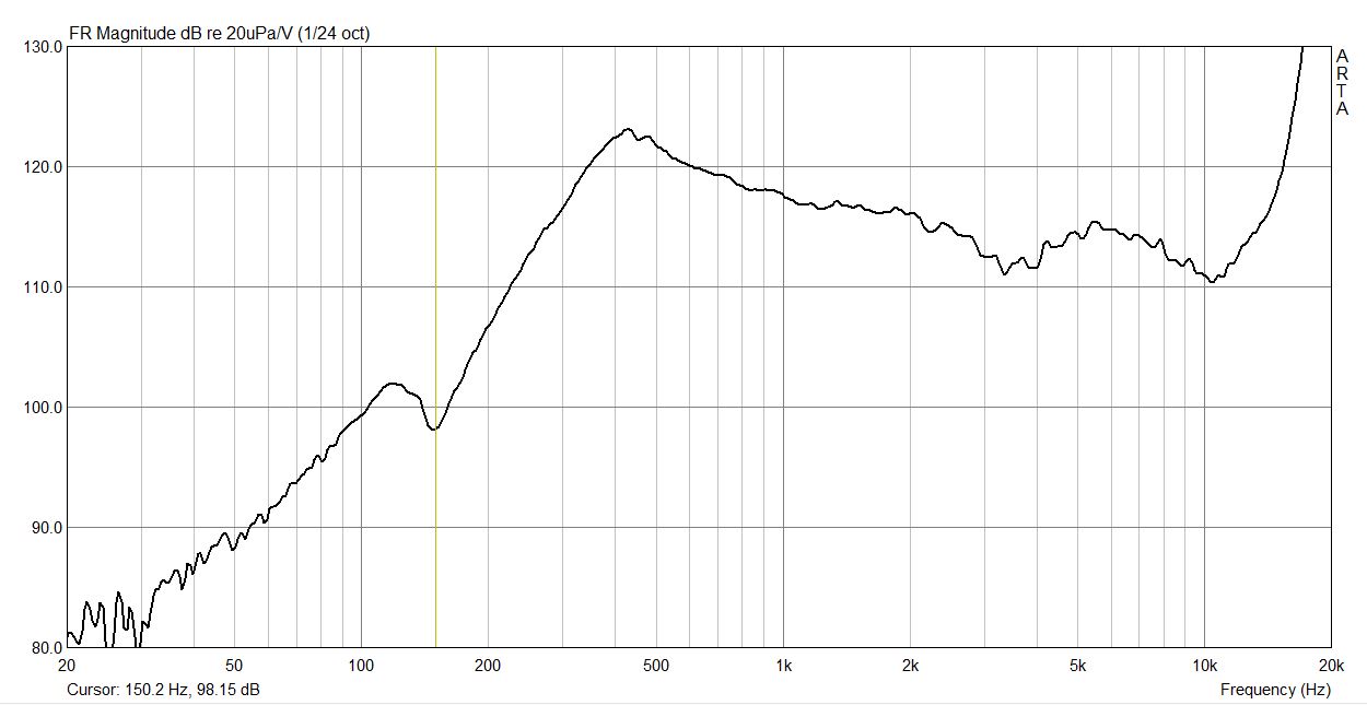

    Bizarre
    Pollin im Nahfeld, jo, ist ne BR Box, abgestimmt auf 150Hz---
    Anhang 53343
  • 19.03.2020, 20:59
    Mann Bizarre, Du musst natürlich auch noch 'ne Portmessung machen und fügen.
    Und wenn Du die Box dann noch in 'ne Raumecke auf den Boden stellst, kratzt sie an der 50Hz-Marke! :D

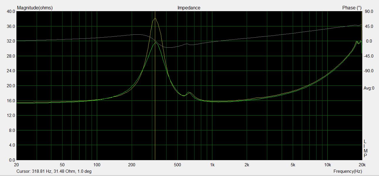

    Bizarre
    Ich hab mal einen in der Mitte durchgesägt. Die Impedanzmessung zeigt 315 resp.320Hz als Reso.. "Einbaugüte" ca. 1 resp. 1,2. ( mit / ohne BR Kanal ). Der "Pickel" bei 650Hz scheint eine Helmholtz Reso von den Teilgehäusen zu sein. Leider hab ich die Messung der kpl-Box nicht mehr, aber da war nichts derartiges.
    Anhang 53385
    Die Chassis sehen übrigens wie eine 1:1 Kopie vom Visaton BF32S aus... Lediglich 16 statt 4 Ohm..
