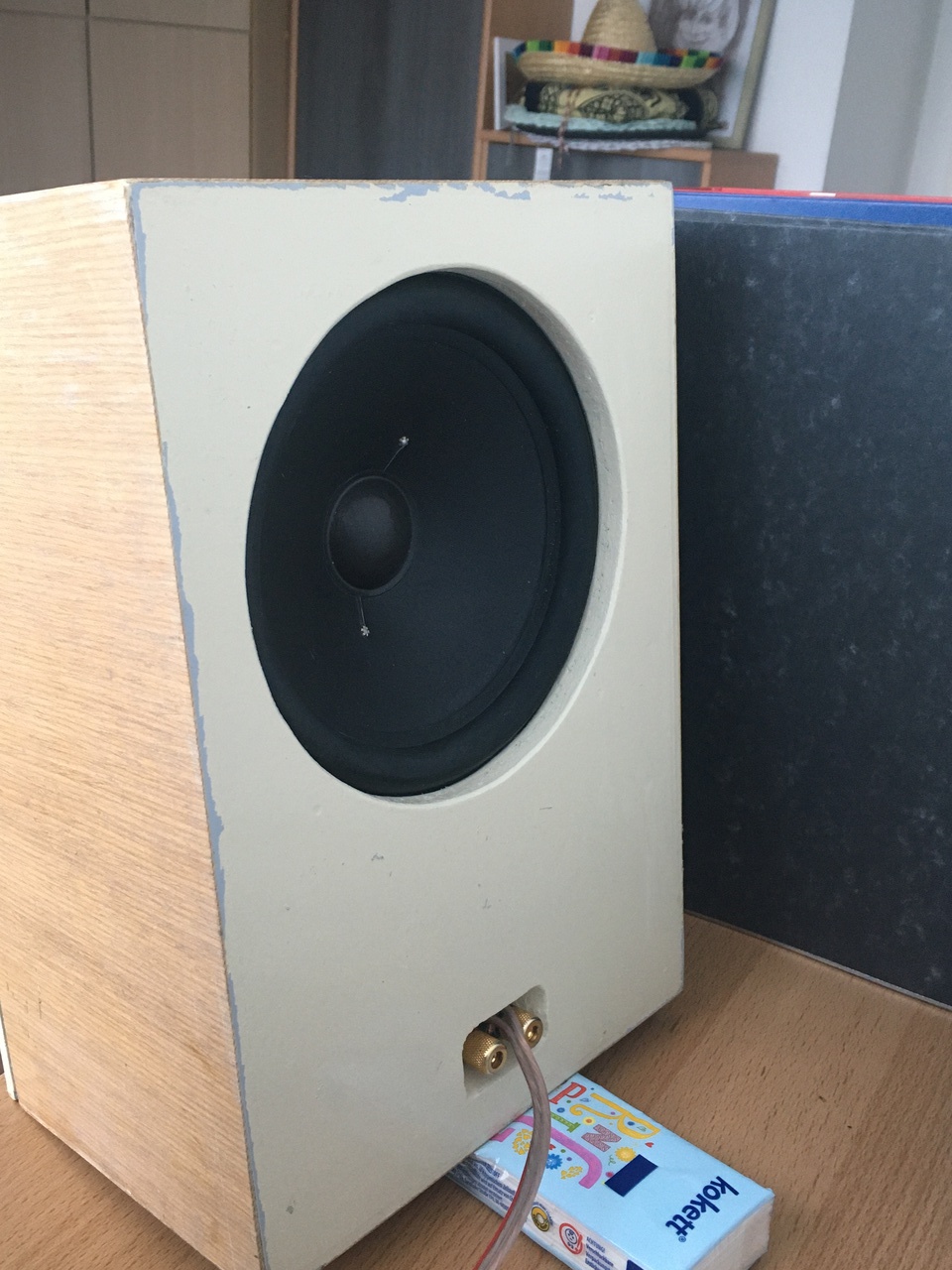

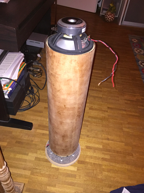

    Tach zusammen,
    nach langer Pause beginne ich gerade meine Lagerbestände zu verwursten. Da fand ich das Pärchen Aurasound Alu M-iniTMT NS4 (Hi Hoschibill!) und ein paar geschenkte Hochtöner Peerless WA10 ( danke Dirk!).
    Daneben hatte ich noch 2 Hadosgehäuse mit je einem 17cm Heco - Irgendwas TT und einer defekten Kalotte.
    Außerdem hatte ich noch eine einzelne Monacor DT-107. Was machen wir denn nun damit?
    Mein Hörempfinden geht mittlerweile weg von "Dynamik und Lautstärke" hin zu "nebenbei Hören mit Zimmerlautstärke". Die Speaker dürfen also kleiner werden, was beim Umräumen auch gut für den Rücken sein soll.
    Also die Gehäuse leergeräumt, die Hecos gelyncht und zur PM umgebaut.

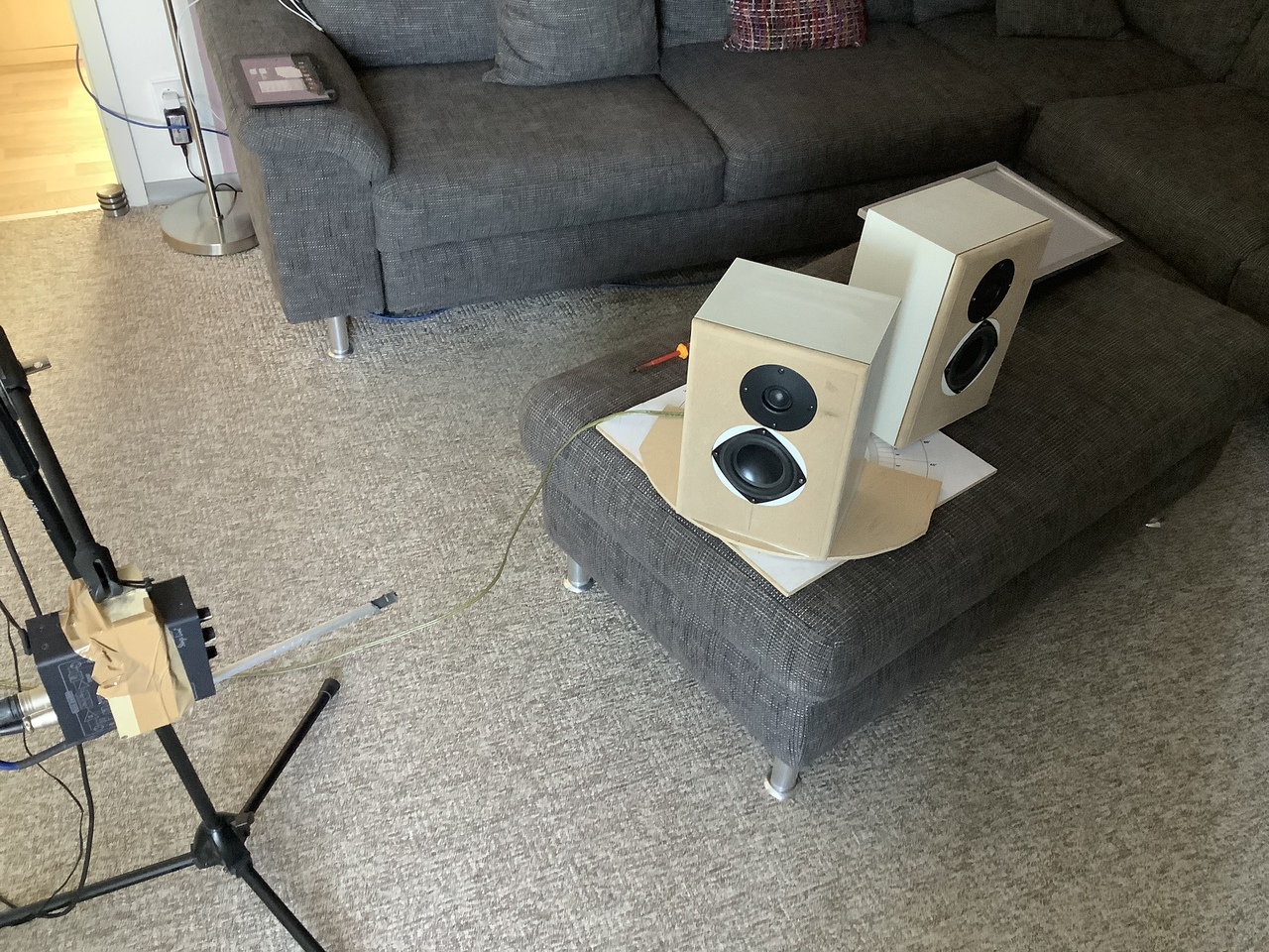

    Während der Weihnachtszeit konnte ich die Gehäuse ausräumen, und 2 Schallwände bauen, die Ns4 und WA10 aufnehmen.
    Dann die ersten Messungen: Die NS4 sind beide ok, wenn auch noch im undichten Gehäuse. Und bei den WA10....eine gut und eine defekt. Schade. So ein Teil konnte ich leider nirgendwo mehr besorgen.
    Daher verfolge ich nun Plan B mit 2x DT-107. Hier bleibt nur das Restrisiko, dass ich eine Kallotte nachbestellen muss, die nun aus einer anderen Serie stammt und unter Umständen anders ausfällt. Und nun muss ich die Schallwände neu machen, weil die DT-107 eine kleinere Frontplatte hat und einen kleineren Lochabstand benötigt. Shit happens.
    https://abload.de/img/ministatus01mitdt-107z0jk3.png
    Noch ein Bild vom derzeitigen Innenleben, alles halbfertig und nur zum Messen präpariert.

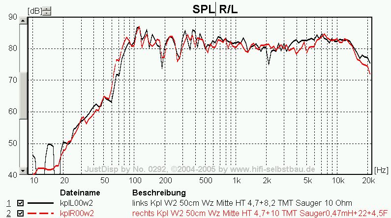

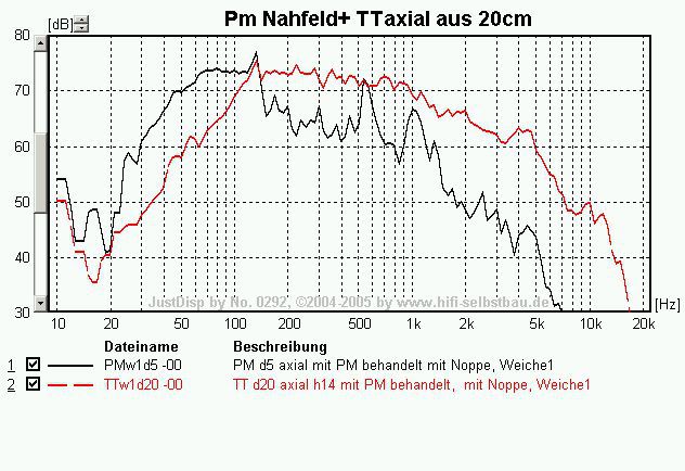

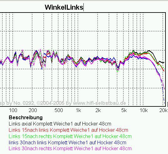

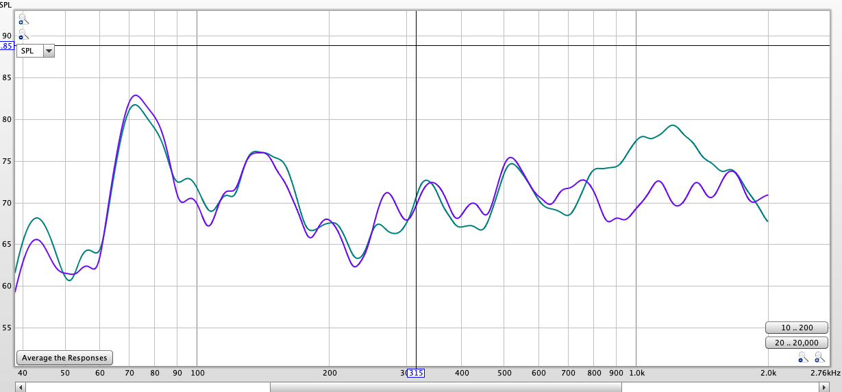

    Die Messung ist schon wieder veraltet... Gemessen auf Regalposition, Abstand ca 50cm axial. Mikrohöhe genau zwischen HTund TMT. Messung geglättet
    Die brutale 4Khz-Reso des TMT hatte hier nur einen Sperrkreis und wird noch mit einem Sauger bekämpft. Der HT ist mittlerweile noch ein wenig leiser. Aber die angestrebte 6DB-Weiche ist mit einigen Filtern machbar.

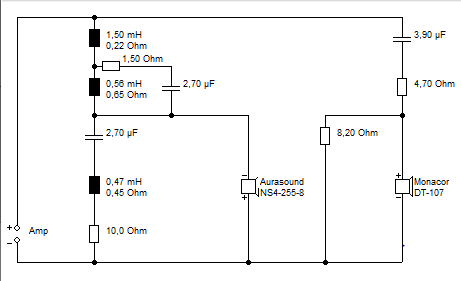

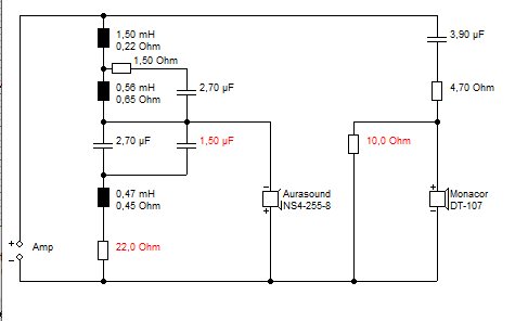

    Weichenschaltung und ein paar Fragen
    Bevor die Antwortenkommen...
    die Schaltung Version1, mit der ich schon leben kann:
    im TMT-Bereich ist nebe dem Tiefpass ( 1,5mH) eine Sperrkreis auf 4KHz mit hoher Güte und eine Sauger auf 4Khz mit niedriger Güte eingebaut.
    Der Ht kommt dagegen mit einem C und einem Spannungsteiler aus.https://abload.de/img/w1.schaltungnijga.png

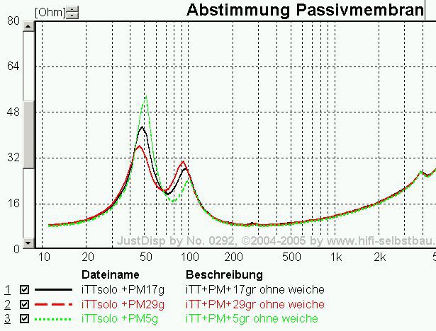

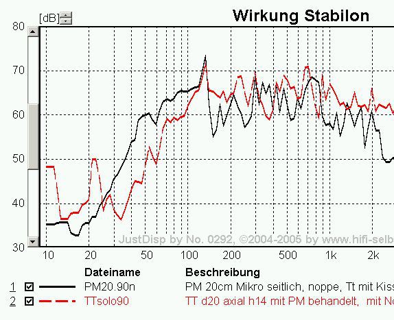

    Frage: Kann man auch Passivmembranen mit Stabilon-Beschichtung verbessern? Wer hat Erfahrung?

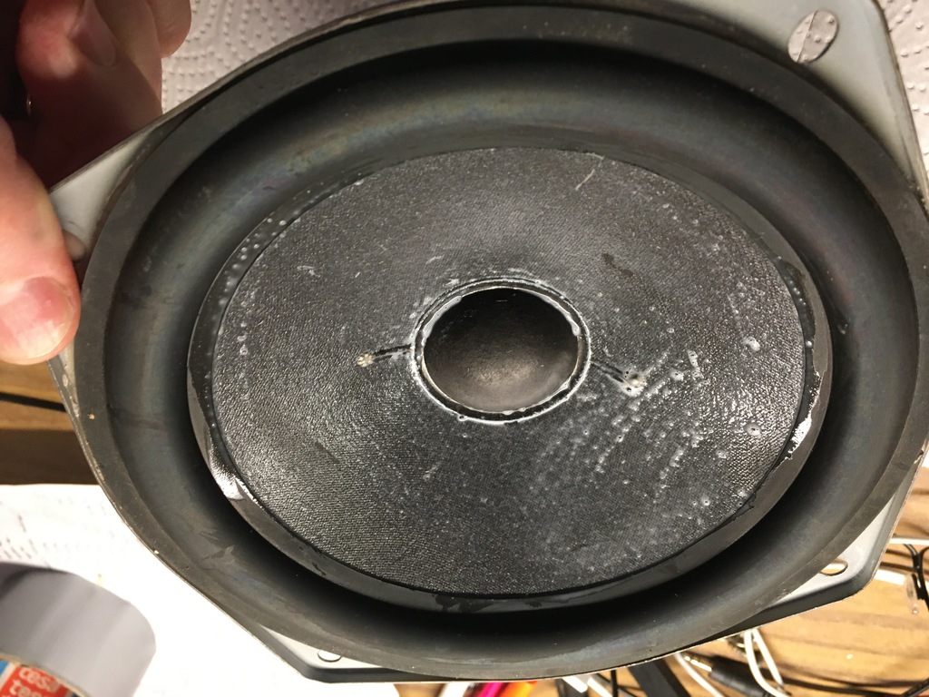

  • 14.03.2020, 21:04
    Eismann

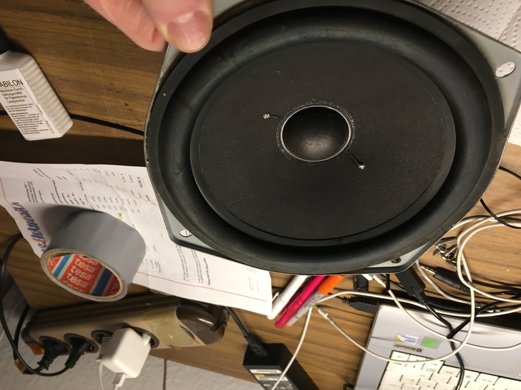

    Der Stabilon-Versuch
    Tach zusammen ,
    die Corona-Krise brachte mir Zeit! ( ach wie schön!)
    Also für etwas mehr als nen Heiermann hab ich mir nun Stabilon gekauft. Ein paar Tropfen mit genauso wenig Wasser vermischt ( ca 1:1) . Dann die Selbstbau-PMs von hinten und von vorne eingepinselt. 30 Minuten gewartet. Ich muss sagen: Sie sehen gut aus, machen nun sonorere Klopfgeräusche und ich glaube, sie sind irgendwie steifer. Da ich das Stabilon nur für diese Treiber benötige, werde ich sie wahrscheinlich gleich 4 mach hintereinander beschichten.
    Kurz nach dem Beschichten:
    Anhang 53244
    nach dem Trocknen:
    Anhang 53245
    Gemessen hab ich heute noch nicht, wird wohl mindestens Freitag werden.

  • 15.03.2020, 06:55
    paco de colonia
    Stabilon
    Anhang 53244
    nach dem Trocknen:
    Anhang 53245

    Ich hab vor ein paar Tagen angefangen, mit Dirac Live und REW zu messen.
    Der SB ist jetzt statt dem Scanspeak an Bord, er klingt souveräner- vor allem im Bassbereich.
    Allerdings hab ich noch keine Impedanzmessungen gemacht, nur die Peaks verglichen.
    Die Resos liegen dann bei ca. 280, 520 und 790hz im unbedämpftem Gehäuse.
    Sie verschieben sich leicht, wenn Dämmmaterial im Gehäuse ist aber die Peaks sind
    immer deutlich sichtbar (s. Bild in der Anlage).
    Ich hab auch ein Diagramm eingefügt, in dem ich den unbescholtenen TMT in unbedämpfter
    Box (auf 6db gesmootht) einmal herkömmlich mit Magnet nach unten und dann mit dem
    Magnet nach oben gemessen habe.
    Im Gegensatz zu unserer Messung damals mit dem Scan-Speak ist der FG mit dem Magnet
    nach oben linearer.
    Und eine Grafik, bei der man die verschiedenen Dämmmaterialien im Gehäuse vergleichen kann.
    Die einzelnen Farben/Kurven bedeuten:
    -schwarz: Messung ohne Dämmung
    -grün: 1 Matte Tyrofoam, 30mm, 25x35cm
    -braun: 1 Matte Noppe dick, 25x35cm
    -hellblau: 1 Matte Noppe dick 25x35cm + 1 Matte Noppe dünn 20x30cm
    Mit Deiner Idee, dicke Noppe im Schallschnellemaximum anzubringen bis ich schon einigermaßen
    weit gekommen. Die nächsten Versuche mach ich nächste Woche mit zusätzlichem Filz, einem kleinen
    IRR und Sonofill. Am PM-Gewicht schraube ich dann, wenn alles andere stimmig ist.
    Viele Grüße auf die schäl Sick
    Dirk
    Anhang 53361Anhang 53362

    Erste Messungen mit beschichteter PM
    trotz "Home-Office-Phase" hatte ich erst heute Zeit, mal was zu messen. Dazu habe ich eine 20cm Messung von der Seite gemacht, bei der TMT und PM gleichermaßen berücksichtigt wurden. Najaa, hätte ich vielleicht anders machen sollen, aber ich hatte nur 1 Messung vor der Beschichtung gehabt.
    Anhang 53459
    die rote Linie ist die beschichtete Variante. Unter dem 140Hz-Peak sieht es wenig bassig aus, aber oberhalb läuft es ruhiger.
    Im Nahfeld sehen die Messung natürlich besser aus:
    Anhang 53461
    Wenn man die Box auf ein Regal stellt und die PM gegen die Rückwand reflektieren läßt, klingt die Box schon ordentlich erwachsen. Meine Rest-Probeme sind:
    - der komische Peak bei ca 140, der auch im Nahfeld der PM zu sehen ist. 1/4 der Wellenlänge von 140Hz sind 60cm ...?
    - weitere Peaks bei 500 und 1000Hz. Offenbar gleicht sich hier offenbar TMT und PM gegenseitig aus. Man muss dann mit der Aufstellung tricksen.
    Bei der PM-Abstimmung habe ich zunächst 5 und schließlich mitt 29 Gramm probiert. Die beiden Höcker sagen mir, das das Gewicht noch größer werden muss:
    Anhang 53460
    So long
    Eismann

    heute morgen konnte ich mich mit dem Mikro im Wohnzimmer austoben...:D
    Die Impedanzmessungen beider Boxen sehen gesund aus:
    Anhang 53942
    @bizarre: ja, irgendwie ist da immer noch etwas undicht. Oder es gibt Verluste in der Passivmembran, die ich noch nicht erkannt habe. Im Abstimmungspunkt bei 53 bz 55 Hz sind es zu hohe 16 bzw 17 Ohm.
    Das erste Setup sah so aus, dass ich mit 50cm an die Boxen ging und horizontale Winkelmessungen machte. Dabei achtete ich darauf , dass keine Reflektionen der Messscheibe entstanden. Weiter unten zeige ich was das für fürchterliche Effekte hat.
    Anhang 53936Anhang 53937 Dei andere Box wurde dort nur als Gegengewicht verwendet. ;)
    Anhang 53940Anhang 53941

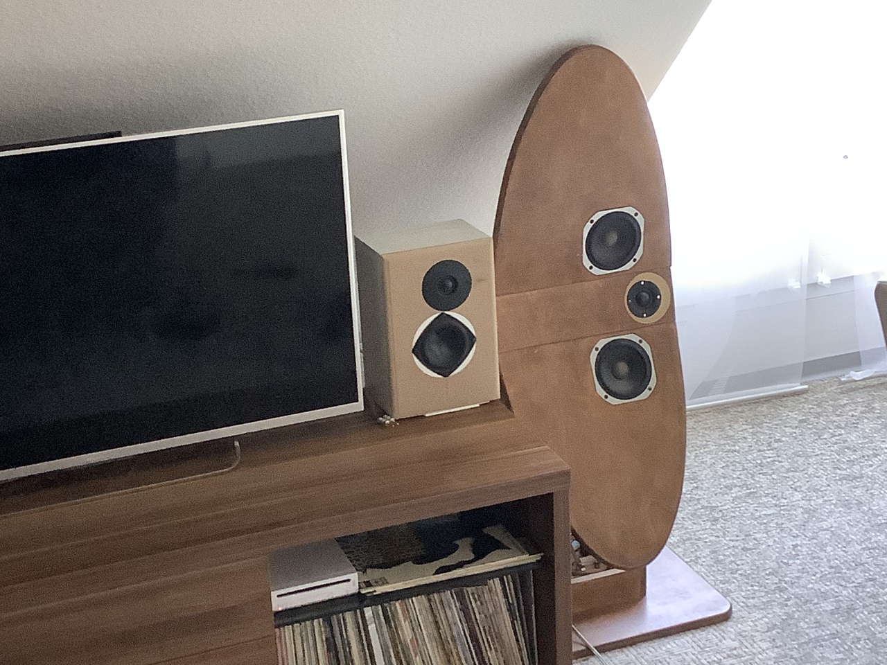

    Die beste Aufstellung ist wohl unter Winkel 30° mit HT nach außen. Oder vielleicht zu stark eingewinkelt. um den Sweet Spot zu erweitern.
    Beim 2. Setup stand die Box auf dem Sideboard, mit vorne abschließender Vorderkante. mit Mikroabstand 1m und danach vom Hörplatz mit gewedeltem Mikro
    Die Abweichungen zwischen linker und Rechter Box sehen so aus.
    Anhang 53943
    Schwarz und Grün ist die 1m-Messung. Und Blau und Rot ist die gewedelte Energiemessung. Die ist allerdings erst ab ca 500 Hz ernstzunehmen. (Schöne Grüße vom unsymetrischen Raum):
    @Franky: eine DT-107 ist mehrere Jahre älter als die andere..... ich finde, Monacor hat eine gute Serienkonstanz!
    Anhang 53938
    und schließlich noch der Effekt, wenn eine Box - frauenfreundlich- nach hinten geschoben wird. Dadurch entstehen Reflektionen an der Tischplatte.
    Anhang 53939 Anhang 53944 Knapp unter 1000Hz entsteht eine Treppe, die uns den Live Sound versaut.
    Abschließend sage ich, sie klingen recht frisch, und ich denke darüber nach den Hochtöner leiser zumachen. der Energiefrequenzgang ist nicht absteigend.... die lauteste Stelle ist in allen Messungen bei 7 kHz. Andererseits ist gerade auf größeren Entfernungen von dem 4 KHz- Peak nichts mehr zu sehen. :thumbup:
    so long Eismann

    und mit ordentlich viel Silikon habe alles abgedichtet, was mir als undicht verdächtig sein könnte: Anschlussklemmen, Hochtöner, Tieftöner, Adapterscheibe für den Tieftöner, Passivmembran und natürlich die Schallwand. Waren eine Menge offene Ritzen.
    Ich sage Euch... es hat sich hundertpro gelohnt! Mörderbass, den man einem 10er nicht abkaufen will. Abstimmung knapp über 50 Hz aus 7 Liter.
    Ein paar Worte zur Farbgebung. die Seiten waren ja mal grau mit irgendeiner Folie beklebt. Die habe ich abgezogen und neu furniert (wieder als Reste vorhanden....) und mit (einem Rest) Nussbaun leicht gebeizt.
    Hier und da muss ich noch mal nachpinseln. Aber dann kann man sie jemandem zeigen.
    Am Sound habe ich übrigens doch nichts mehr geändert. Im Wohnzimmer kommen sie an den Fernseher. Das Wohnzimmer ist "plüschiger" und die Hörentfernung größer. Somit ist da der hellere Sound ganz passend.
    Die Front wollte meine Frau in Elfenbein. Also erstmal grundiert und geschliffen. Leider musste ich mir Elfenbein (RAL1015) erst mischen lassen und hab leider kein keine Spritzanlage. Rollen war halt doch nicht so glatt wie die Grundierung. Aber OK.

    Das ist nun das Messergebnis mit Weiche Version2:
    Anhang 55027
    und hier sind die Impedanzmessungen:
    Anhang 55028
    Weichen unterschiede:
    Beide HTs wurden leiser gemacht: Spannungsteiler mit 4,7 statt 3,3Ohm parallel zum HT sind es links 8,2 und rechts 10 Ohm. Damit lagen die Impedanzkurven auf gleichem Niveau.
    Die TMTs haben einen Sperrkreis für den 4Khz-Peak und einen ganz dezent arbeitenden Sauger, der zwischen 3 und 6KHz 2-3DB wegnimmt. In der rechten Box habe ich den Kondensator von 2,7 auf 4,5myF erhöht. Die rote SPL- Kurve hat trotzdem einen unschönen Knick. Der geht nicht weg. Dafür ist aber der Pegel in den Mitten genau gleich.
    Warum sind die Höhen immer noch "zu" laut? Jetzt kann ich die Boxen nach innen winkeln und dadurch den Sweetspot verbreitern. Wenn der Kopf nach rechts rutscht wird der linke HT lauter....und gleicht es aus. Unter 30 Grad sind die SPL-Kurven nämlich recht gerade.
    Die Schaltung der linken Box
    Anhang 55029
    Die Schaltung der rechten Box:
    Anhang 55030
    Diese Schaltungsanpassungen habe ich nicht durch Simulation, sondern mit Messanordnung und heißem Lötkolben nach alter Vätersitte gefunden.
