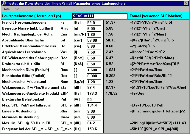

    So praktisch: Wenn man einen Zusatzmagneten irgendwo draufpackt, dann ändert sich Flussdichte und BL?
    Ist es ein Fehleindruck, dass hoher BL bei niedriger Masse in niedrigem Qts resultieren?
    i) ja
    ii) nein, kein Fehleindruck.
    Hier könnte der Eindruck erweckt werden, dass die Masse und Rdc in die Berechnung einginge (das meinte ich in #15) aber wenn man sich die übernächste Zeile für Qes ansieht merkt man, dass sich alles bis auf BxL rauskürzt:
    Anhang 52897
    Quelle: https://hifi-selbstbau.de/grundlagen...infach-gemacht
